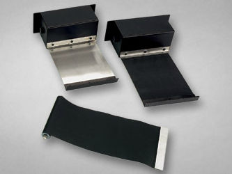

Озадачился защитой направляющих на станке.
Гофра слишком много места съедает. С ленточной - станок на мумию похож.
Погуглил и нашёл рулонную.
050051052049124052051053054051050056.jpeg (16685 просмотров) <a class='original' href='./download/file.php?id=67961&mode=view' target=_blank>Загрузить оригинал (15.77 КБ)</a>
Просто и компактно.
По идее, конструкция "палка-верёвка". Ось, пружина, трубка, полотно. Но есть и конструкции с "загоном":
sure_spring.jpg (16685 просмотров) <a class='original' href='./download/file.php?id=67962&mode=view' target=_blank>Загрузить оригинал (59.68 КБ)</a>
http://pei-covers.ru/products/roll-up-c ... re-spring/
Может, кто-то подобное делал? Или есть какие-то мысли, как такую конструкцию оптимально сделать?

я думал насчет такой и досих пор думаю, кетайцы продают на вид приличную, заводской сборки но заводская места жрет на самом деле не меньше чем гофра если на длинные хода нада.
еще есть мнение что налипшая мелкая стружка может внутрь замотаца, паетому нада както скребок делать.
а так неплохая защита...

Вскрытие показало всю простоту конструкции:
Шторка 001.jpg (16505 просмотров) <a class='original' href='./download/file.php?id=68015&mode=view' target=_blank>Загрузить оригинал (4.93 МБ)</a>
Действительно - "палка-верёвка" :D
UAVpilot писал(а):Конструкция простая - чем уже полотно, тем на меньшую длину оно вытягивается.
А это утверждение не подтвердилось. Механизм намотки всего 150 мм длиной.
Шторка 003.jpg (16505 просмотров) <a class='original' href='./download/file.php?id=68016&mode=view' target=_blank>Загрузить оригинал (4.6 МБ)</a>
Вполне достаточно и для оси Z, и для портала.
NickSon писал(а):Да и чтоб втянуть ее обратно через всякие там скребки штатной пружины не хватит, я так думаю...
Пружину поставить можно другую. Но и штатная довольно упругая.
Мне было просто любопытно, как китайцы в этом изделии намотку организовали.

По быстрому сделал шторочку 160 мм:
Шторка.jpg (16480 просмотров) <a class='original' href='./download/file.php?id=68020&mode=view' target=_blank>Загрузить оригинал (4.81 МБ)</a>
Полёт нормальный! :good:
NickSon писал(а):Так она ж матерчатая наверно... С нее стружку сдирать умаешься... Залезет в механизм и кончится вся защита... нет?
Барабан буду делать из алюминиевой трубки, с ограничителями по бокам. На подшипниках, в виде катушки, чтобы лента в сторону не сползала. И без корпуса, чтобы сильно со скребками не заморачиваться и чтобы попавшая стружка не клинила барабан. Да и пылесосить удобнее.
Ленту, думаю купить конвейерную пищевую ПВХ, толщиной 1 мм.
http://www.rk-rti.ru/catalog/konveyerna ... 58578.html
Она довольно мягкая и позволяет использовать намоточный барабан от 10 мм. Компактно должно получиться.

думал при постройке первого станка о такой штуке но в итоге отказался в пользу замкнутой. как ни крути а на станок нужно сделать 6 таких механизмов с роликами подшипниками пружинами в корпусе с заделаной на ролике лентой и скребком. ну и скребок надо както сделать придумать из чего и както закрепить. в итоге механизм получается сложный и грамоздкий по сравнению с просто роликом из куска трубки. остановился на замкнутой ленте изза простоты и надежности. простота в том что просто 4 ролика любого удобного диаметра. возможна установка толстого 1мм полотна. надежность обусловлена тем что ничего никуда не сматывается вся лента снаружи и вся грязь тоже снаружи хочет липнет хочет падает защите всеравно. она никогда не заклинит потомучто натяжение это не усилие пружин а усилие хода оси а сам контур можно натянуть намного сильней чем может пружина. из минусов замкнутой ленты только некотрые заморочки в конструировании связанные с тем что надо обеспечить замкнутый контур но решение найдено и ничего особо сложного в нем нет. поетому для себя пока не вижу смысла использовать самоскрутку. самоскрутка хороша там где надо пихнуть по месту в готовый станок а при конструировании станка с нуля несложно предусмотреть замкнутую ленту. внешний вид тут спорить толку нет на вкус и цвет.

Да, я не спорю. Замкнутая лента конечно лучше и проще в изготовлении.
Но ты, чтобы поставить ленту, на всех осях делаешь ремни, а это значительно усложняет и удорожает конструкцию. Не говоря о других минусах.
Если отказаться от ремённой передачи, поставить двигатели сверху на подиум, как у Графа и сделать ленточную защиту, как у тебя, длина подиума увеличится на 160 мм.
Но, спереди появится место для крепления заготовок к столу.
По мне, проще разориться на 4 куска профиля, чем заморачиваться с ремнями.
А рулонную защиту, как вариант, я рассматривал только на портал и ось Z. Там ход маленький, диаметр ролика получается не больше 20 мм.
И скребок замудрёный не особо нужен, лента вертикально располагается. Основная масса стружки будет сама ссыпаться на стол.
Зато можно без извращений сделать полноценные боковины в виде трапеции и разнести каретки на подиумах пошире.

А скребок по любому нужно делать для чистки ленты и для плотного прилегания её к "боковушкам". Мне кажется если просто будет на вал наматываться то лента будет отходить на пару миллиметров в намотанном состоянии диаметр ведь увеличивается.
