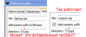

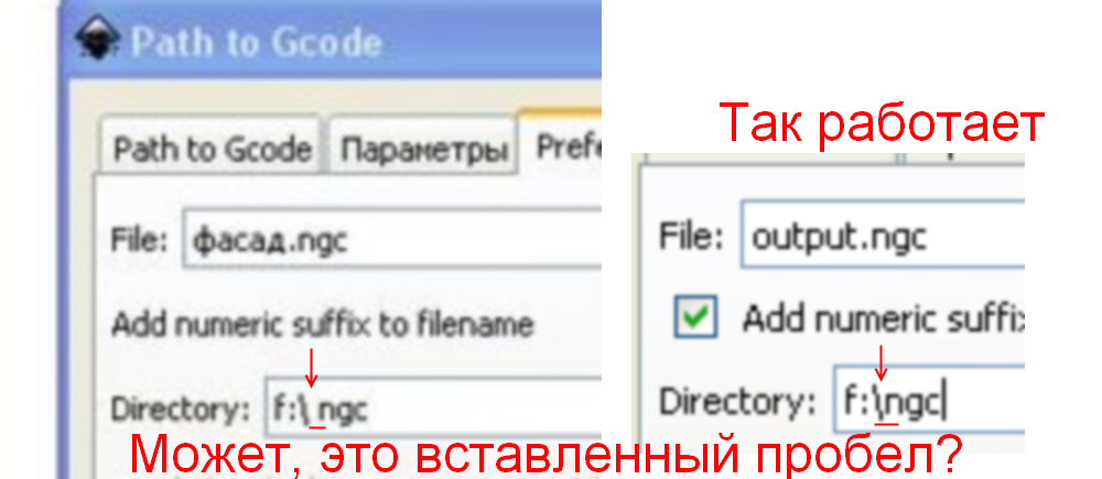

Может, там пробел лишний есть?
gcodetools-3.png (3781 просмотр) <a class='original' href='./download/file.php?id=23517&mode=view' target=_blank>Загрузить оригинал (241.85 КБ)</a>
WWW116
Сообщения: 203
Зарегистрирован: 14 янв 2014, 16:31
Re: Gcodetools - plug-in Inkscape для экспорта в Gcode
Сообщение WWW116 »
Проверил, точно из-за пробела. Вроде мелочь, а сколько время убил из-за этого пробела.

Я уже продумал ранее алгоритм. Даже что-то частично сделал, но в общую ветку не включил:
1. анализируем путь
а)если он начинается со '/', но мы под win => msg="попробуйте заменить путь на D:"
б)если он D:, но мы под *nix => msg="попробуйте указать свою домашнюю папку /home..."
2. пробуем потрогать файл по указанному пути. Если не удалось - пишем что "по пути xxxx создать файл невозможно + msg"
как-то так...
