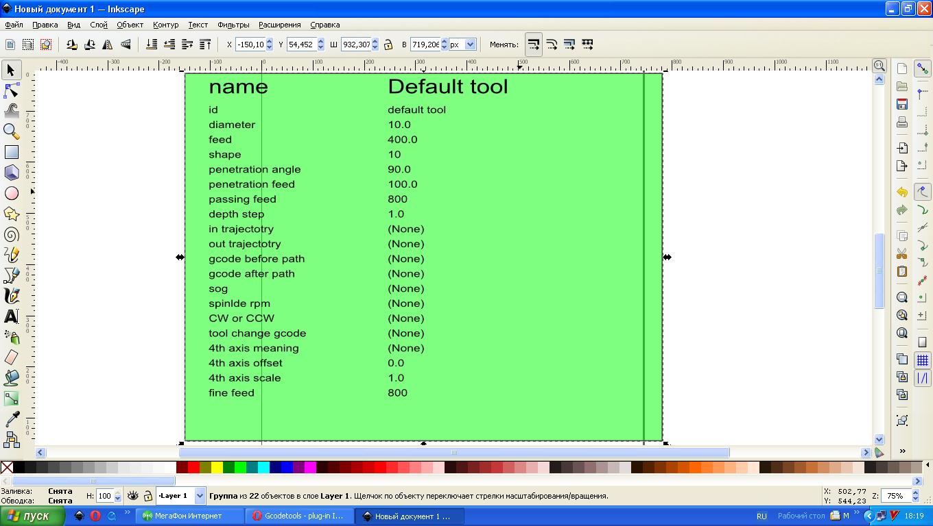

Сообщение WWW116 »
А можно попросить перевести на понятный язык вот эту таблицу?
