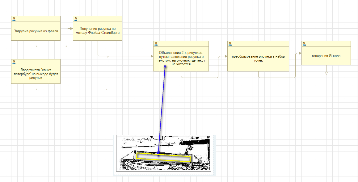

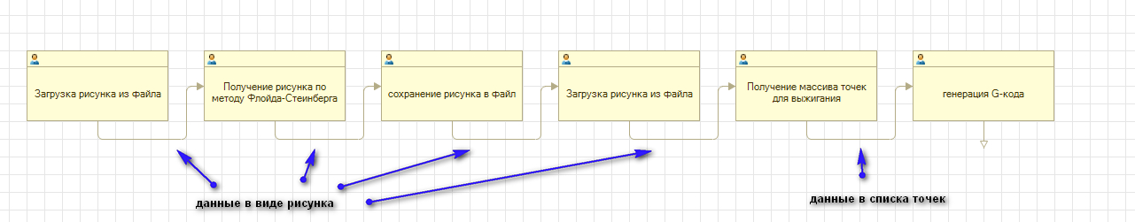

Rom327 писал(а):Сергей, приветствую! В первом посте планов просто громадьё! Хотел попросить вот еще о чем. Неплохо бы было сделать так: загрузили картинку в программу, посмотрели полученное изображение в растре, выгрузили в редактор, подредактировали о обратно загрузили в программу, минуя первые страницы.
Например, надо акцентировать надпись:
В программе на первой странице будет список выбора "композиции" - это схема которая описывает какие страницы в какой последовательности будут идти, и для примера приведу пару вариантов.
Первый:
2017-05-24_004609.jpg (3659 просмотров) <a class='original' href='./download/file.php?id=112381&mode=view' target=_blank>Загрузить оригинал (130.17 КБ)</a>
После каждого действия как и сейчас просто нужно будет переключаться на следующую страницу, и так до самого конца.
Второй:
2017-05-24_005858.jpg (3659 просмотров) <a class='original' href='./download/file.php?id=112383&mode=view' target=_blank>Загрузить оригинал (242.94 КБ)</a>
вставляем свой текст

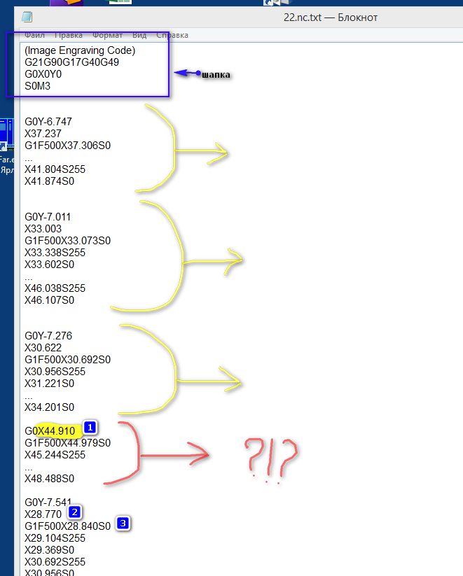

Alexversh писал(а):Сергей помоги пожалуйста с профилем.
Нужно получить УП с кодом подобным как у файла ниже.
Т.е. темные точки на большой (устанавливаемой) мощности лазера, пробелы на минимальной.
2017-05-24_012149.jpg (3653 просмотра) <a class='original' href='./download/file.php?id=112384&mode=view' target=_blank>Загрузить оригинал (233.63 КБ)</a>
Есть немного непонятных моментов:
1) Почему в этом месте не Y как обычно а X координата.
2,3) Почему так задаются Х координаты, а потом уже идут строки с координатой Х и значением мощности.

selenur писал(а):Есть немного непонятных моментов:
УП была получена с помощью программы из этой темы
http://www.cnc-club.ru/forum/viewtopic.php?f=16&t=15723
Была запущена на станке, отработала корректно. Более пояснить не могу. Хотел подобное получить в твоей программе.
Запускал в grblcontrol (Candle), хотя автор пишет что код заточен только под его программу и прошивку.

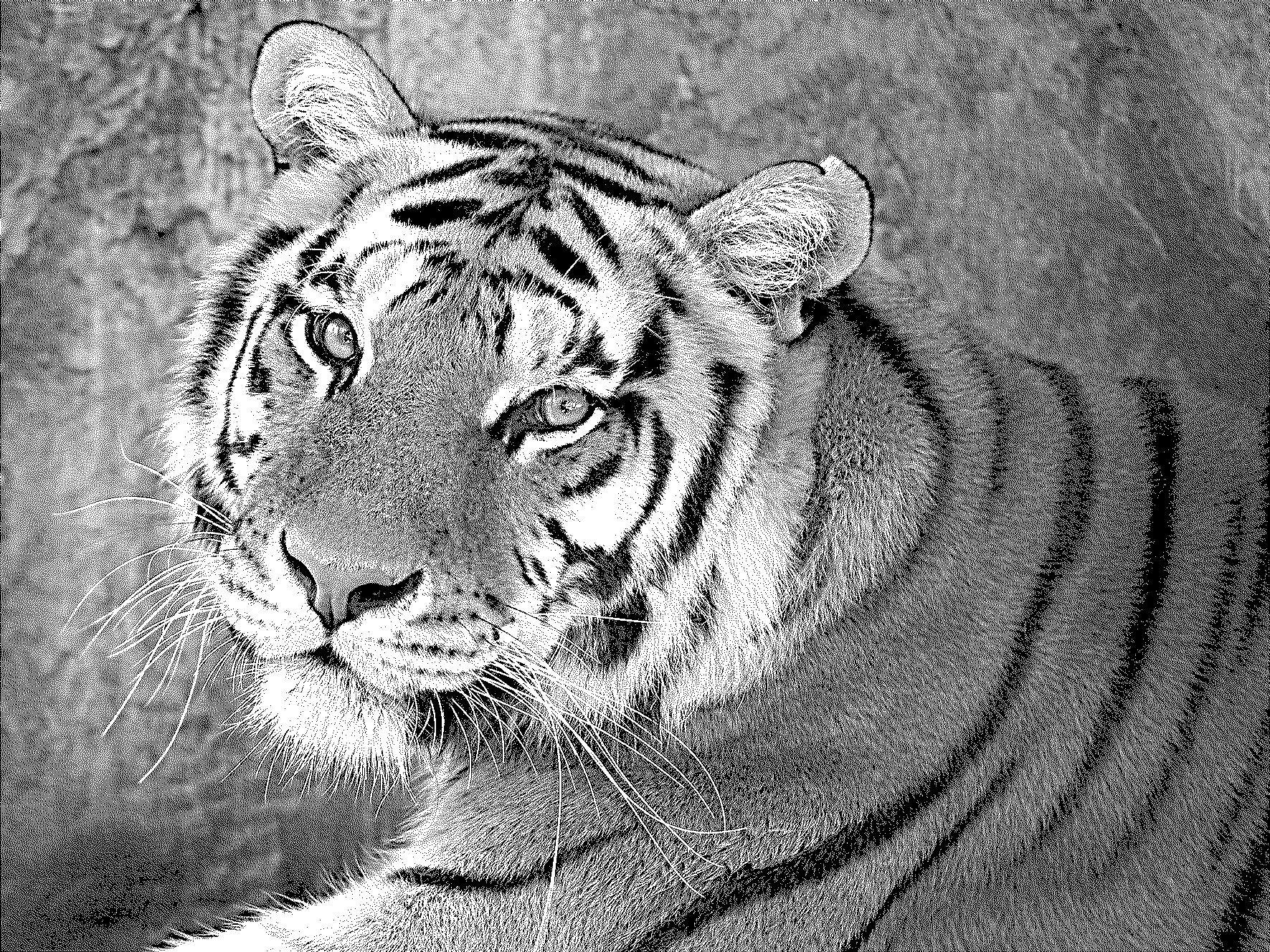

Правильно ли я понимаю, что рисунок, полученный "по методу Флойда-Стеинберга" будет в точности (до пикселя) соответствовать "массиву для выжигания точек"?
Совпадение.jpg (3634 просмотра) <a class='original' href='./download/file.php?id=112407&mode=view' target=_blank>Загрузить оригинал (80.98 КБ)</a>
Тут дело даже не в надписях. Бывают моменты, когда надо просто подправить, добавить/убрать несколько точек или элементов из уже готового изображения.
selenur писал(а):После каждого действия как и сейчас просто нужно будет переключаться на следующую страницу, и так до самого конца.
Второй:
Как мне кажется необходимо предусмотреть порядок расположения слоев наложения. То есть, ту же надпись можно наложить сверху и тогда это будет выглядеть, как надпись на белом фоне, а можно подсунуть под основной рисунок, и тогда это будет выглядеть как рисунок с текстом на заднем плане... Но это всего лишь пожелание...

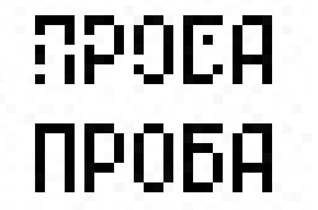

Так можно сохранить файл в рисунок после 3-го этапа?
То есть, после прожига на фанерке мы получаем некий рисунок, состоящий из черных точек, с некоторым разрешением и заданным размером; фактически это 2-битное изображение.
Вот это изображение и хотелось бы сохранять-редактировать-загружать обратно в программу.
Проба (1).jpg (3611 просмотров) <a class='original' href='./download/file.php?id=112423&mode=view' target=_blank>Загрузить оригинал (30.89 КБ)</a>
Верхняя часть - рисунок, выгруженный из программы после 3-го этапа, 1 квадратик - один "лазерный" пиксель
Нижняя часть - рисунок, отредактированный и готовый к загрузке обратно в программу
https://vk.com/rom327
да всё именно так, 1 пиксель цифрового рисунка равен 1 "пикселю" лазера :-)
1. Скорее всего в этом месте до следующего черного пикселя по моему мнению слишком большое расстояние, и оно проходится на максимально возможной скорости.
2. Сначала выставление координаты Y, потом X. НЕ ОДНОВРЕМЕННО!
3. Команду F можно прописать один раз в заголовке, и больше не указывать. G1 указывает что движение с заданной скоростью, эту команду не нужно писать каждый раз. Так сделано для того, чтобы чуточку упростить grbl'у работу.
S0 - значит движение в указанную координату с мощность 0, т.е. лазер выключен. Использование команд M3 и M5 приводит к полной остановке лазера!
Теперь понятнее, получается если отрезок для выжигания по оси Х начинается например со значения 10, то перемешение отводится в точку 9, потом разгоняется, и в точке 10 включается, так сделать в профиле могу... :-)
Если у DimaD поддерживается значение S то тогда профиль так-же смогу сделать, но тут нужно проверить Диме, заработает у него в таком режиме.
