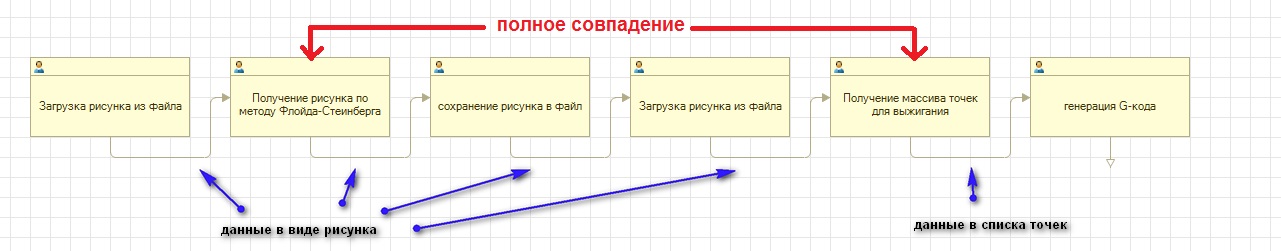

Правильно ли я понимаю, что рисунок, полученный "по методу Флойда-Стеинберга" будет в точности (до пикселя) соответствовать "массиву для выжигания точек"?
Совпадение.jpg (3451 просмотр) <a class='original' href='./download/file.php?id=112407&mode=view' target=_blank>Загрузить оригинал (80.98 КБ)</a>

Перевод изображения в точки у меня состоит из 3-х этапов, вначале изображение масштабируется так, что-бы 1 пиксель был равен одной точке.
Т.к. при размере изображения 10х10 мм. и размере лазерной точки 1 мм, получается новый рисунок 10х10 пикселей.
Если размер лазерной точки 0.1мм то получаем новый рисунок 100х100 пикселей.
Далее этого применяю алгоритм
и третий этап, проходя по новому рисунку я нахожу черные точки, которые заношу в массив точек.

Так можно сохранить файл в рисунок после 3-го этапа?
То есть, после прожига на фанерке мы получаем некий рисунок, состоящий из черных точек, с некоторым разрешением и заданным размером; фактически это 2-битное изображение.
Вот это изображение и хотелось бы сохранять-редактировать-загружать обратно в программу.
Проба (1).jpg (3428 просмотров) <a class='original' href='./download/file.php?id=112423&mode=view' target=_blank>Загрузить оригинал (30.89 КБ)</a>
Верхняя часть - рисунок, выгруженный из программы после 3-го этапа, 1 квадратик - один "лазерный" пиксель
Нижняя часть - рисунок, отредактированный и готовый к загрузке обратно в программу
https://vk.com/rom327
да всё именно так, 1 пиксель цифрового рисунка равен 1 "пикселю" лазера :-)
