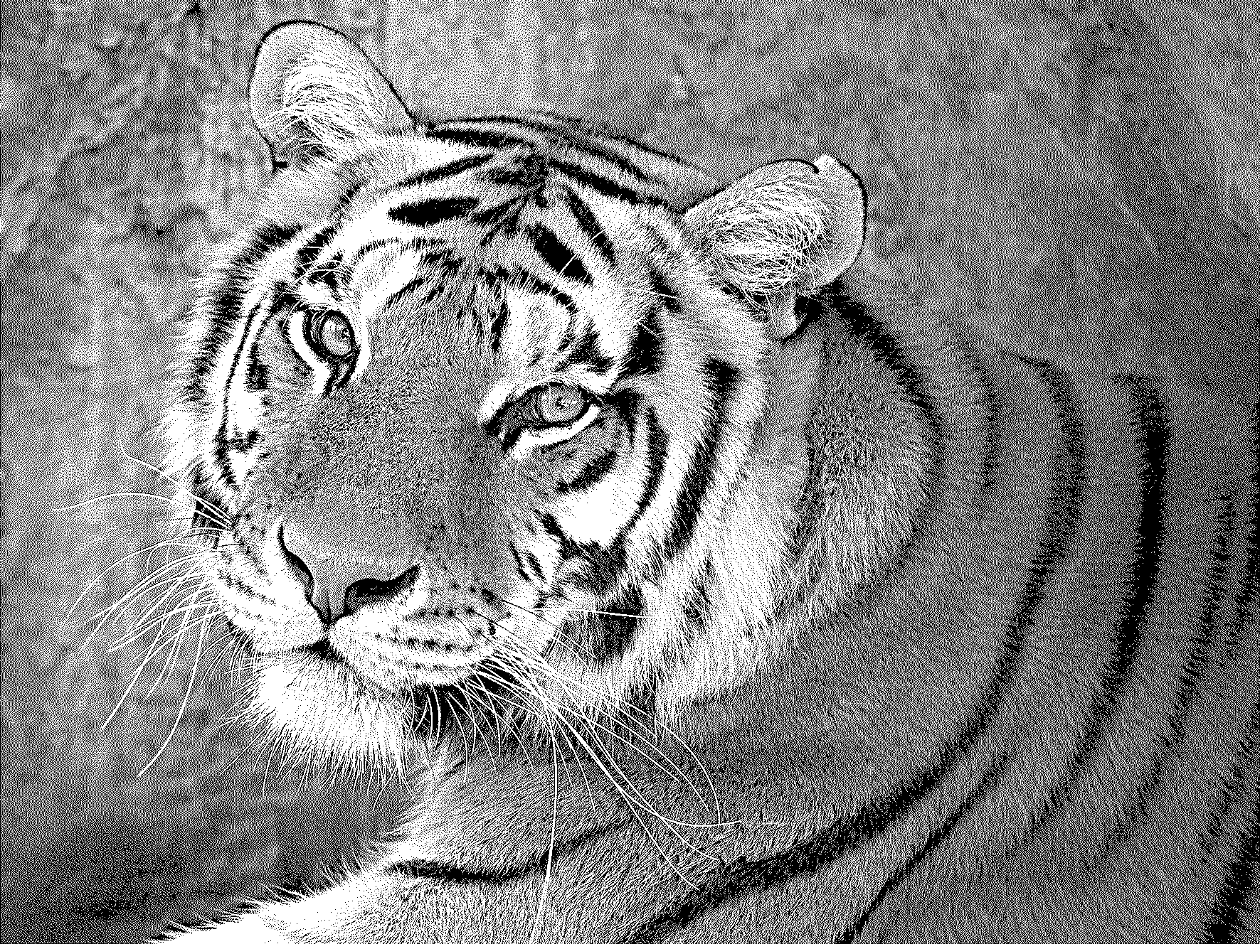

gekz
Сообщения: 27
Зарегистрирован: 05 мар 2017, 14:25
Настоящее имя: DENIS
Сообщение gekz »
Всем привет!
заметил одну штуку
открыв уп в блокноте, вижу перед командой пробел
не уверен, но возможно он мешает.
как избавится от него при создании уп?
все команды в профиле с новой строки и без пробелов в начале.
а выложи сюда профиль, проверю ;-)
gekz
Сообщения: 27
Сообщение gekz »
лазер Bright - точка.txt
(371 байт) 1008 скачиваний
и ещё
сыпит ошибками при отправке кода
G4 Pxx
на гитхабе этот код есть, но грбл его не переваривает
candle этот код отправляет и вроде без ошибок, но мне софтина не нравится
использую другую
никак не могу собрать профиль для выжигания точкой
линия с полутонами работает отлично, точка никак не выходит
использую для включения лазера S(TTL) M3 M5
Сергей, может поможешь написать профиль?
вот к примеру картинка, подготовлена в фотографе для точки а это чб
