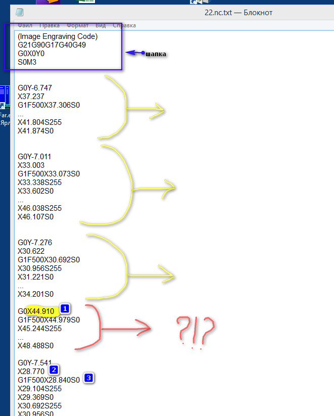

Alexversh писал(а):Сергей помоги пожалуйста с профилем.
Нужно получить УП с кодом подобным как у файла ниже.
Т.е. темные точки на большой (устанавливаемой) мощности лазера, пробелы на минимальной.
2017-05-24_012149.jpg (3799 просмотров) <a class='original' href='./download/file.php?id=112384&mode=view' target=_blank>Загрузить оригинал (233.63 КБ)</a>
Есть немного непонятных моментов:
1) Почему в этом месте не Y как обычно а X координата.
2,3) Почему так задаются Х координаты, а потом уже идут строки с координатой Х и значением мощности.

selenur писал(а):Есть немного непонятных моментов:
УП была получена с помощью программы из этой темы
http://www.cnc-club.ru/forum/viewtopic.php?f=16&t=15723
Была запущена на станке, отработала корректно. Более пояснить не могу. Хотел подобное получить в твоей программе.
Запускал в grblcontrol (Candle), хотя автор пишет что код заточен только под его программу и прошивку.
1. Скорее всего в этом месте до следующего черного пикселя по моему мнению слишком большое расстояние, и оно проходится на максимально возможной скорости.
2. Сначала выставление координаты Y, потом X. НЕ ОДНОВРЕМЕННО!
3. Команду F можно прописать один раз в заголовке, и больше не указывать. G1 указывает что движение с заданной скоростью, эту команду не нужно писать каждый раз. Так сделано для того, чтобы чуточку упростить grbl'у работу.
S0 - значит движение в указанную координату с мощность 0, т.е. лазер выключен. Использование команд M3 и M5 приводит к полной остановке лазера!
Теперь понятнее, получается если отрезок для выжигания по оси Х начинается например со значения 10, то перемешение отводится в точку 9, потом разгоняется, и в точке 10 включается, так сделать в профиле могу... :-)
Если у DimaD поддерживается значение S то тогда профиль так-же смогу сделать, но тут нужно проверить Диме, заработает у него в таком режиме.
