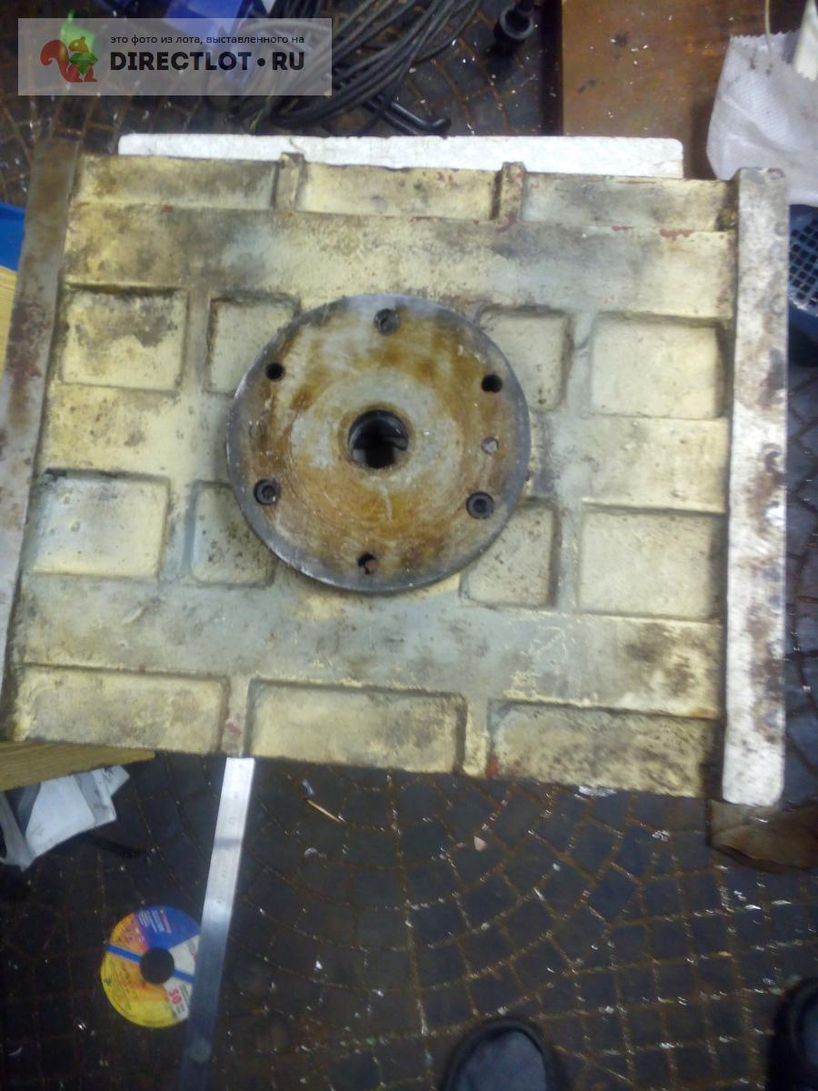

Положено начало оси Z (шпиндельной плите).

Не ну про 800 вт наверно была шутка ...
На такой то плите :lol1:

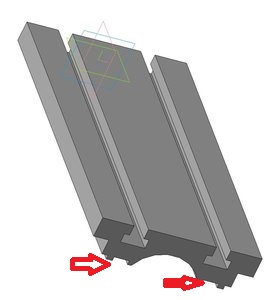

Вот тут не понятно зачем так близко рельсы :thinking:
Вижу,что вроде передумал
Плита шпинделя 3.jpg (14.67 КБ) 2328 просмотров

Константин23 писал(а):Вот тут не понятно зачем так близко рельсы :thinking:
Нет не передумал, нужно место под линейку, если рельсы уже это только увеличит нагрузку на сами рельсы и повлияет на их долговечность жизни. Про 800 Вт не шутил, поставлю пока то что есть. Так же вместо шпинделя будет ставится резец.

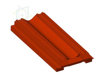

Вот что должно получится.
Плита шпинделя 3.jpg (2316 просмотров) <a class='original' href='./download/file.php?id=111386&mode=view' target=_blank>Загрузить оригинал (98.33 КБ)</a>

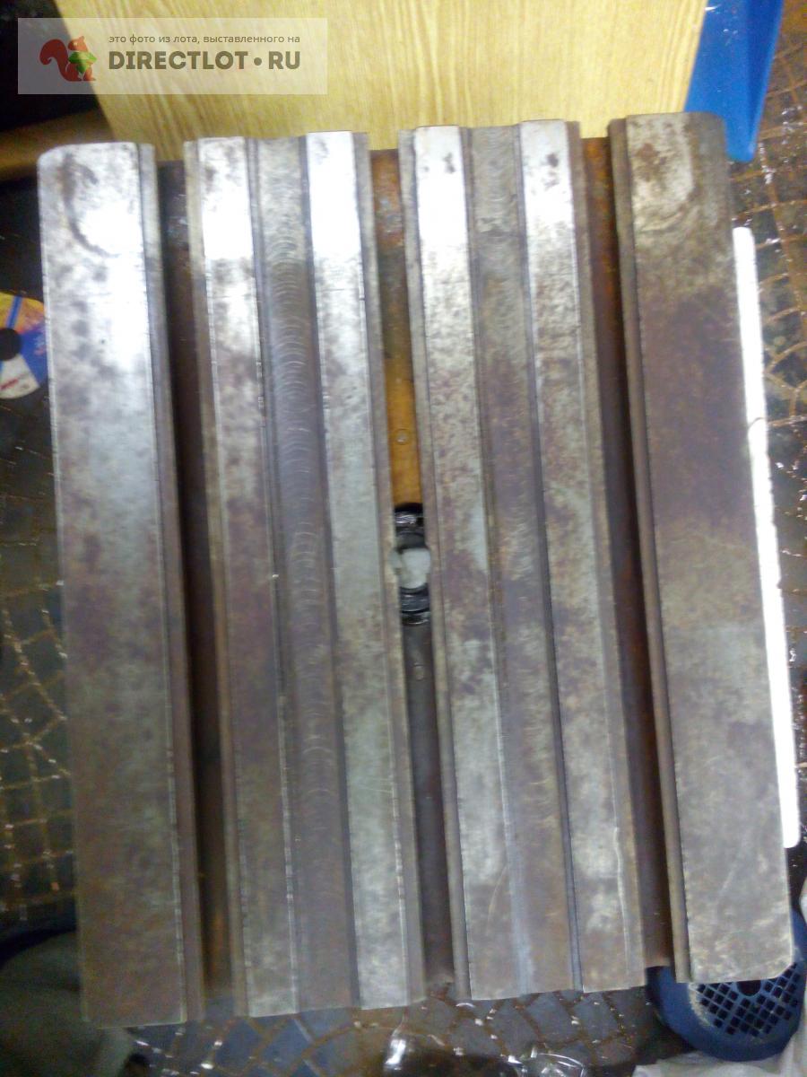

Хочу приобрести вот такой столик под заготовку для стола.

Lafayette писал(а):Хочу приобрести вот такой столик под заготовку для стола
Знакомый стол. Не от пантографа ли?
от него самого
Re: Портальник по металлу (дубль 2)
Мяса совсем нет под Т пазами. Если только как накладной пойдет.

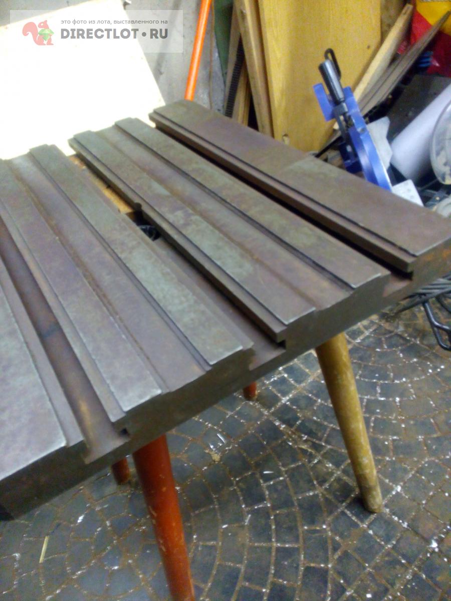

frezeryga писал(а):Мяса совсем нет под Т пазами. Если только как накладной пойдет.
И откуда ты знаешь??? :wik:
Я иногда над тобой поражаюсь, не видя обратной стороны и измерять толщину по фото, прям настрадамус какой-то.
l60965-2 (1).jpg (2048 просмотров) <a class='original' href='./download/file.php?id=111917&mode=view' target=_blank>Загрузить оригинал (121.01 КБ)</a>
На фото торец видно и там все понятно а фото снизу тока подтвердило опасение что и между пазов все пусто.

frezeryga писал(а):На фото торец видно и там все понятно а фото снизу тока подтвердило опасение что и между пазов все пусто.
Чтоб ты понимал о станкостроитель. Это же тебя не дюраль.
И как же он на станке работал. :lol:
Дюраль не дюраль а если сечение фиговое то и твердосплав гнется. То что он просто из чугуна не делает его жестким. А работал он на гравировальном станке на котором таблички на кладбища любили гравировать.

мне всё равно для чего там таблички, доказывать особенно тебе я ничего не собираюсь. каждый имеет право на своё мнение.
А доказывать и ненадо. Стол не от фрезерного станка и для фрезерного станка подходит только для легкого как альтернатива дюралевому но не более.

frezeryga писал(а): как альтернатива дюралевому но не более.
не смеши :lol:
Индикатор упри ногой встань и станет понятно. Столик легкий явно весь пустотелый и стенка порядка 10мм всего самые слабые места где пазы там ваще треш 8-10 мм перемычка

frezeryga писал(а):Индикатор упри ногой встань и станет понятно. Столик легкий явно весь пустотелый и стенка порядка 10мм всего самые слабые места где пазы там ваще треш 8-10 мм перемычка
Что ты мне пытаешься объяснить. на столе будет максимум 10-20 кг. площадь опоры на четыре каретки.
Меня уже твоя самореклама сильно понимающего человека с феноминальными советами изрядно поднадоела.

Ну, столик, явно не верх желаний для металлорежущего станка. Модуль упругости чугуна сильно проигрывает стали. И по фотке снизу видно, что сечение меньше, чем с торцов. Если ещё углубления под каретки фрезернуть, то ещё меньше будет. Так что, в словах Фрезерюги смысл-то имеется.
Хотя, столик всегда можно сделать другой.
