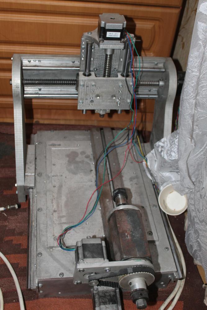

Всем здравствуйте! Здесь новичок, так что сильно не пинайте.
Не большая предъистория.
Начал заниматься автомоделями RC, постоянно ломались некоторые пластиковые детали. Выпилив пару с помощью дрели и надфилей пришёл к выводу нужно собирать фрезерок. В итоге после двух переделок собрал вот такое чудо.
IMG_9564.JPG (7525 просмотров) <a class='original' href='./download/file.php?id=104339&mode=view' target=_blank>Загрузить оригинал (91.58 КБ)</a>
Nonstopich
Сообщения: 959
Репутация: 284
Re: Портальник по металлу (дубль 2)
Сообщение Nonstopich »
Где шпиндель?
Добротно для завяленного.
Юстировали?
Провода убрать бы...

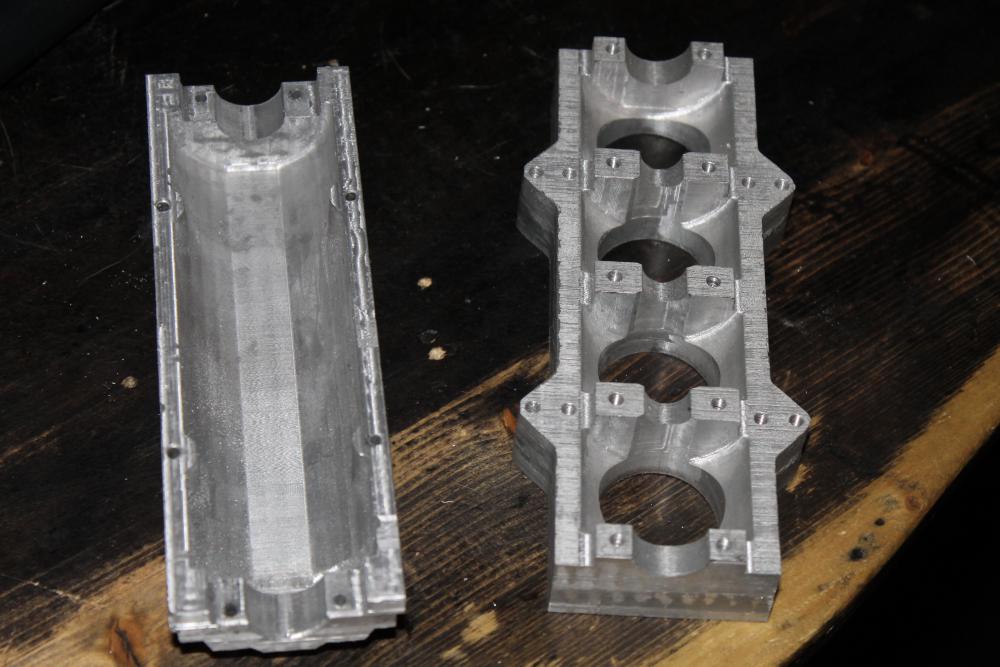

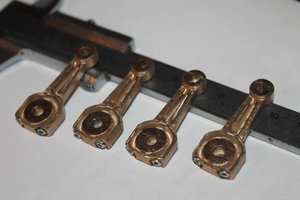

Сейчас этого станка уже нет. Рабочего поля 250х350х100 мне оказалось мало. Вот решил построить ещё один но побольше. Хочется учесть все промахи и ошибки. Какой ни какой а опыт уже есть.
Вот такое удавалось "пилить"
