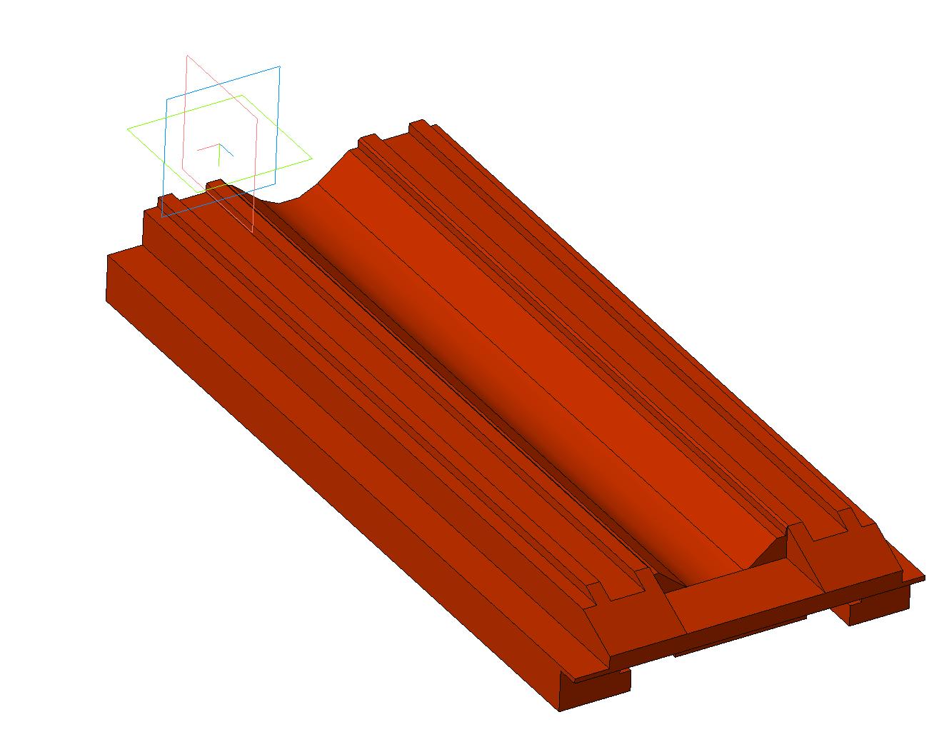

Вот что должно получится.

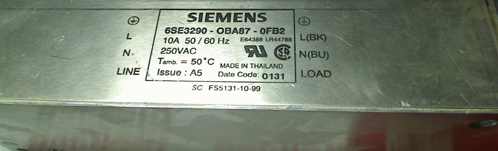

Приобрёл вот такой сетевой фильтр
