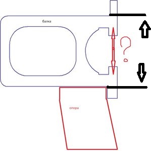

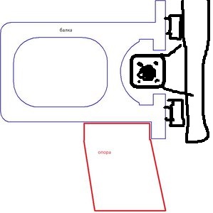

Парни есть не большая делема.
Если закрепить балку как Рис. 1 то расстояние между рельсами впритык, даже немного не хватает. По крепежу норм, от рёбер и окон не завися. Обрезай станину как хочешь и сдвигай как хочешь.
Если закрепить как на Рис. 2 то все проблемы отпадают, но появляется вопрос по крепежу к стойкам. Придётся сначала крепить пластину, а потогм к ней стойку.
Что думаете?

как рисунок 2 но ногами вверх

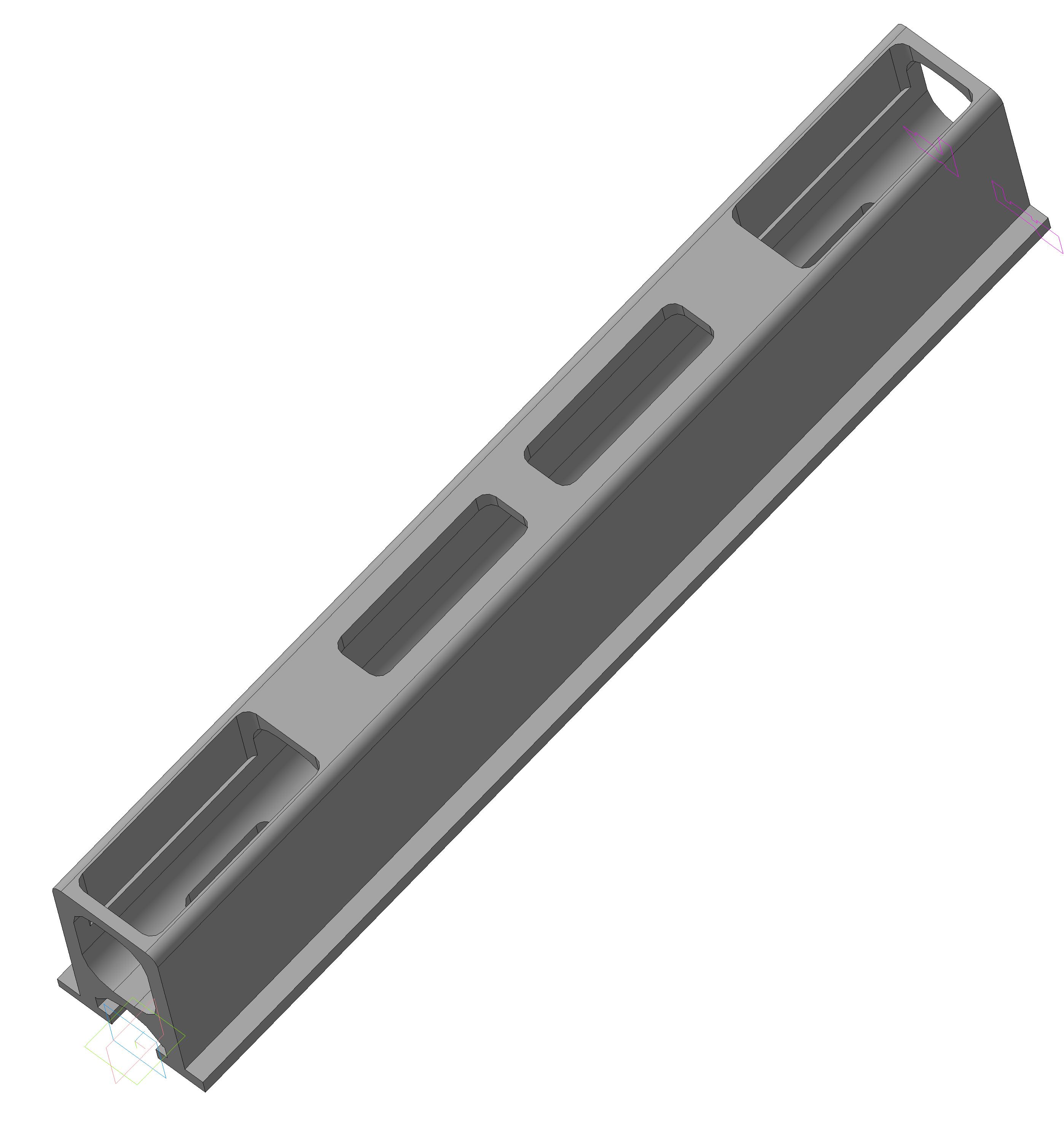

aegis писал(а):как рисунок 2 но ногами вверх
Это не ноги а направляйки от суппорта
предполагал так, но если срезать основные ноги от станины мяса маловато под крепёж пластин, а у центральной части мало длины
Балка ТВ7 Вар. 1.jpg (2253 просмотра) <a class='original' href='./download/file.php?id=111097&mode=view' target=_blank>Загрузить оригинал (294.22 КБ)</a>

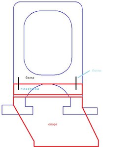

С перегородками всё норм, проблема как раз в ширине.
Есть идейка совсем снести всё и оставить прямоугольную балку.
По идее крепежа на четыре болта балки к стойке должно хватать, тогда и пластины не нужны.

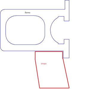

Lafayette писал(а):Между осями рельс максимум 90 мм
Маловато(
А тут ?
Фрагмент (1).jpg (15.99 КБ) 2104 просмотра
Lafayette
Сообщения: 3349
Репутация: 445
Re: Портальник по металлу (дубль 2)
Сообщение Lafayette »
Маловато(
А тут ?
100
