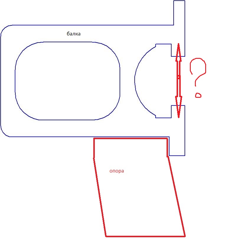

Парни есть не большая делема.
Если закрепить балку как Рис. 1 то расстояние между рельсами впритык, даже немного не хватает. По крепежу норм, от рёбер и окон не завися. Обрезай станину как хочешь и сдвигай как хочешь.
Если закрепить как на Рис. 2 то все проблемы отпадают, но появляется вопрос по крепежу к стойкам. Придётся сначала крепить пластину, а потогм к ней стойку.
Что думаете?

как рисунок 2 но ногами вверх

aegis писал(а):как рисунок 2 но ногами вверх
Это не ноги а направляйки от суппорта
предполагал так, но если срезать основные ноги от станины мяса маловато под крепёж пластин, а у центральной части мало длины

Я за первый :eat:
Призмы скосишь - рельсы прикрутишь.Они ж для того и сделаны.
А на боках - под опоры площадки фрезернуть.
Минимум работы.
Мне так видится

Константин23 писал(а):Я за первый :eat:
Минимум работы.
Мне так видится
Не очень хочется выносить ШВП на бок, там место под линейку

Константин23 писал(а):Ну те на модели виднее.
Так наверно не влезет...там перегородки
головняк
Может оставишь станину на потом? Токарник слепишь чпушный :cheesy:
С перегородками всё норм, проблема как раз в ширине.
Есть идейка совсем снести всё и оставить прямоугольную балку.
По идее крепежа на четыре болта балки к стойке должно хватать, тогда и пластины не нужны.

Константин23 писал(а):Я те как художник художнику говорю... :hehehe:
Отрежь все лишнее, рельсы на место направляющих(если я правильно понял по чертежам там примерно 140 мм между осями рельс будет),
потом опалубку,плахи для опор заложи и залей все ПБ :good:
Забыл...петли привари к станине и ухи ихние выведи .чтоб крюк зацепить ,а то оно за 100 кг перевалит точно
Даже в два лица будет тяжко таскать
Кстати...там окна есть
Можно мотор сзади поставить через ремень
Тут недавно фото известное мелькало белого буржуйского из ПБ с мотором на задней стенке балки
Еще короб есть под передней бабкой
Та тут фантазий...аж завидно :D
Заливать точно не буду и так тяжёлая, хотелось бы в 40 кг.(голой балки) влезть, уж лучше ШВП вынесу или гайку с креплением заужу.
Между осями рельс максимум 90 мм. если не заливать

Lafayette писал(а):Между осями рельс максимум 90 мм
Маловато(
А тут ?
Маловато(
А тут ?
100
