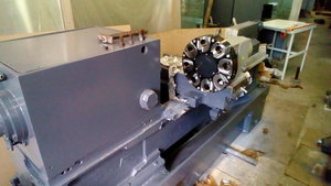

Станочек уже неспешно готовится к покраске после ревизии шпиндельной бабки и всех смазочных магистралей, попутно ожидая платы управления от T00T. Заказаны и лежат в ожидании двигатели АДЧР с приводами KEB и Delta. Уже найдены и ожидают нашей оплаты: револьверная головка, маслостанция, шкив главного привода.
Фото нонешнего состояния:

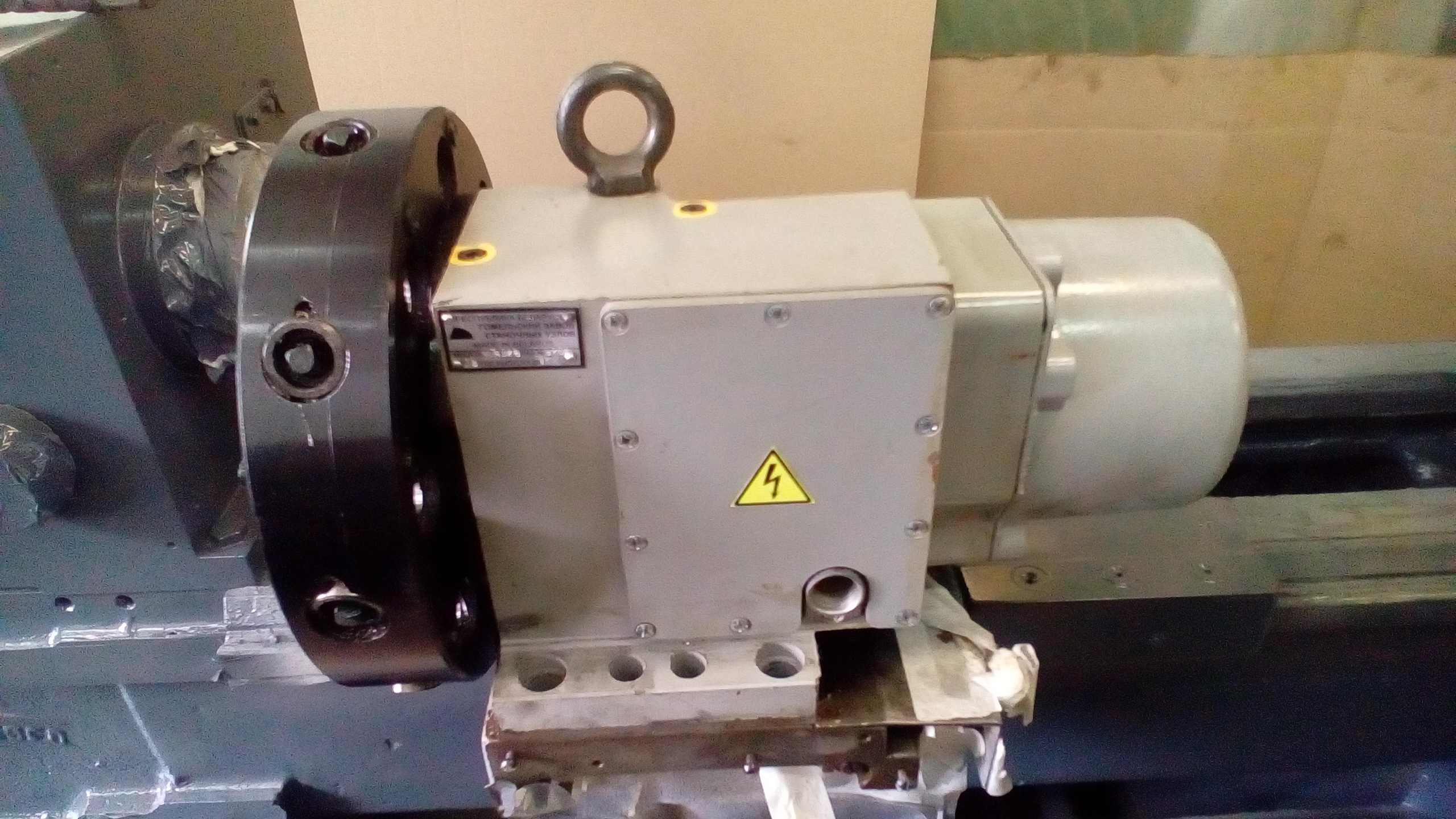

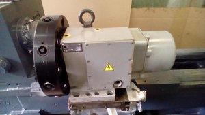

Обновлюсь. Пришла голова 9326, по паспорту 2014 года. Обошлась дешевше 170 т.р. (135 т. р.). Решили примерить- как влитая становится. До прихода башки станок покрасить успели.
P_20160615_120208.jpg (5226 просмотров) <a class='original' href='./download/file.php?id=82602&mode=view' target=_blank>Загрузить оригинал (1.53 МБ)</a>
P_20160615_120225.jpg (5226 просмотров) <a class='original' href='./download/file.php?id=82603&mode=view' target=_blank>Загрузить оригинал (1.36 МБ)</a>
Re: 16А20 "с нуля"
NKS писал(а):как влитая становится.
Молоток рядом с болтами какбэ подтверждает это... :)
Re: 16А20 "с нуля"
Знакомая голова (револьверка) :)
Под нее плиту нужно будет изготавливать или есть?

Re: 16А20 "с нуля"
Сообщение NKS »
UAVpilot писал(а):Молоток рядом с болтами какбэ подтверждает это...
Это для стимулирования механика, к посадке револьверки относится лишь косьвенно :hehehe:
NKS
Сообщения: 2464
Репутация: 1233
Откуда: Волгоград
Re: 16А20 "с нуля"
Сообщение NKS »
aftaev писал(а):Под нее плиту нужно будет изготавливать или есть?
Две шлифованные подкладки, толщиной миллиметров шесть, в комплекте со станком были. Посмотрим позже на сколько высоту подгонять надо.
