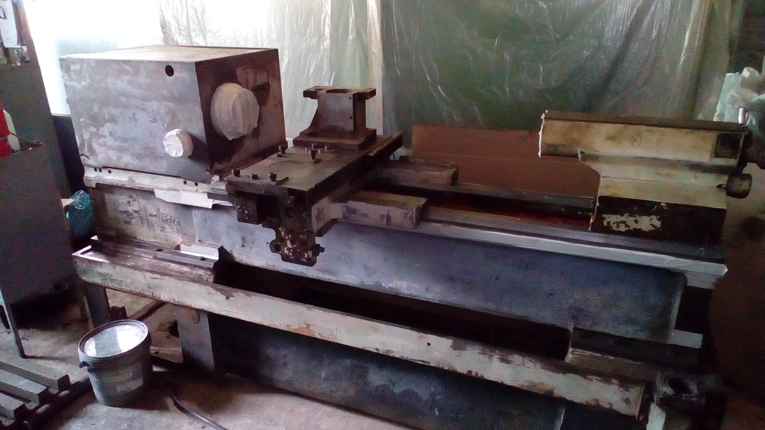

Станочек уже неспешно готовится к покраске после ревизии шпиндельной бабки и всех смазочных магистралей, попутно ожидая платы управления от T00T. Заказаны и лежат в ожидании двигатели АДЧР с приводами KEB и Delta. Уже найдены и ожидают нашей оплаты: револьверная головка, маслостанция, шкив главного привода.
Фото нонешнего состояния:
P_20160528_143030[1].jpg (5400 просмотров) <a class='original' href='./download/file.php?id=81243&mode=view' target=_blank>Загрузить оригинал (1000.43 КБ)</a>
P_20160528_142816[1].jpg (5400 просмотров) <a class='original' href='./download/file.php?id=81244&mode=view' target=_blank>Загрузить оригинал (979.11 КБ)</a>

NKS писал(а):Уже найдены и ожидают нашей оплаты: револьверная головка
Модель, б/у или новая, цена?
NKS
Сообщения: 2464
Репутация: 1233
Откуда: Волгоград
Re: 16А20 "с нуля"
Сообщение NKS »
Новую решили взять. Наш аналог гомельской УГ 9326, поточнее скажу в среду, что за аппарат. Цена около 170 т.р. с диском. Жаба душит маленько, но решили зарубить зелёную.
Re: 16А20 "с нуля"
УГ9326 хорошая голова, достойный выбор :)
Re: 16А20 "с нуля"
NKS писал(а):Цена около 170 т.р. с диском.
2500 баксов - за новую не шибко дорого.
