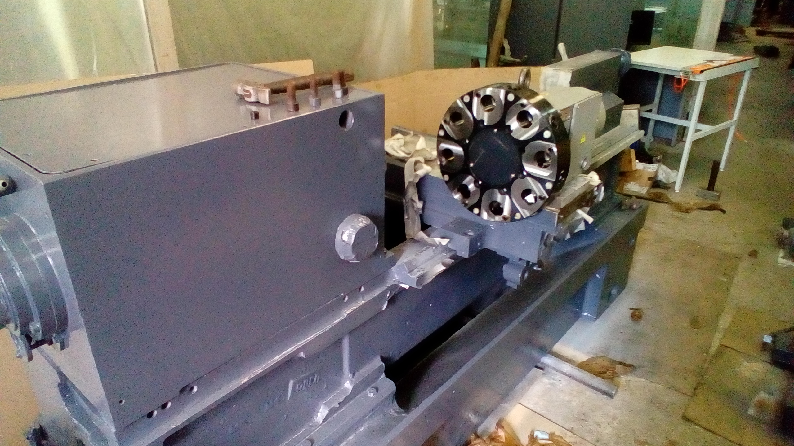

Обновлюсь. Пришла голова 9326, по паспорту 2014 года. Обошлась дешевше 170 т.р. (135 т. р.). Решили примерить- как влитая становится. До прихода башки станок покрасить успели.

Re: 16А20 "с нуля"
NKS писал(а):как влитая становится.
Молоток рядом с болтами какбэ подтверждает это... :)
Re: 16А20 "с нуля"
Знакомая голова (револьверка) :)
Под нее плиту нужно будет изготавливать или есть?

Re: 16А20 "с нуля"
Сообщение NKS »
UAVpilot писал(а):Молоток рядом с болтами какбэ подтверждает это...
Это для стимулирования механика, к посадке револьверки относится лишь косьвенно :hehehe:

Re: 16А20 "с нуля"
Сообщение NKS »
aftaev писал(а):Под нее плиту нужно будет изготавливать или есть?
Две шлифованные подкладки, толщиной миллиметров шесть, в комплекте со станком были. Посмотрим позже на сколько высоту подгонять надо.

Re: 16А20 "с нуля"
Сообщение NKS »
aftaev писал(а):Знакомая голова (револьверка)
На что внимание нужно обращать при эксплуатации?
Re: 16А20 "с нуля"
Смазывать вовремя, у нас иногда даже импульсную смазку трубкой сверху заводят, вместо войлочной масленки. Ну и стружку не забывать выгребать из-под блина...

Re: 16А20 "с нуля"
Сообщение NKS »
Ещё один момент. Смотрю на инструментальный диск и не могу понять, как-же правильно подвод СОЖ к инструменту делать? Втулки есть, в них со стороны инструмента внутренний шестигранник, сзади резинка-уплотнитель, а что и как к этой втулке подклячить не догоняю.
