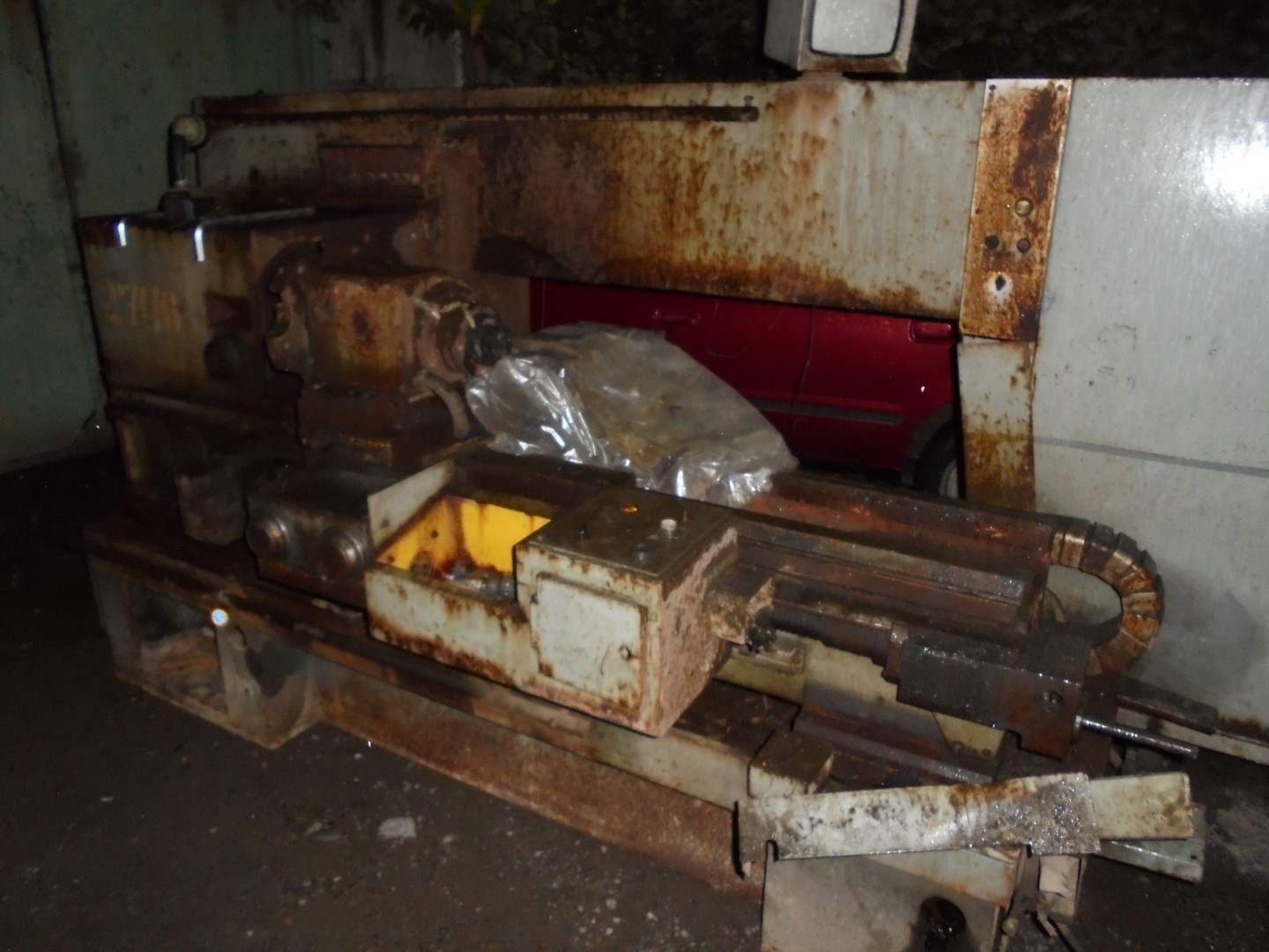

Пока что задам сообществу глобальный вопрос. Станок куплен как гольная станина, ровным счётом без ничего (нет ни шкафов, ни проводов, ни приводов), короче, голый столбик, но столбик оочень вкусный, без малейшего намёка на износ (дербан с консервации).
Сама суть вопроса такова: так как нет приводов надо бы ими обзавестись. Но результаты запросов в торгующие конторы очень сильно разочаровали (ожидаемо вобщем-то - курсы валют, санкции и пр.). Пока есть три варианта развития событий: 1. Покупка синхронных приводов подач за 2 кбакса того-же балтсистем ( и примерно столько-же за привод главного движения), что негламурно ввиду достаточно высокой стоимости. 2. Найти болгарские Б\У двигатели постоянного тока и укомплектовать новыми приводами Артек. 3. Забить на стандартные паспортные характеристики приводов 16А20 и поставить менее мощные сервы ( допустим 6Nm 1,2кВт).
Короче, существенная проблема выбора приводов для "калашникова" в мире станков. Посоветуете что может?

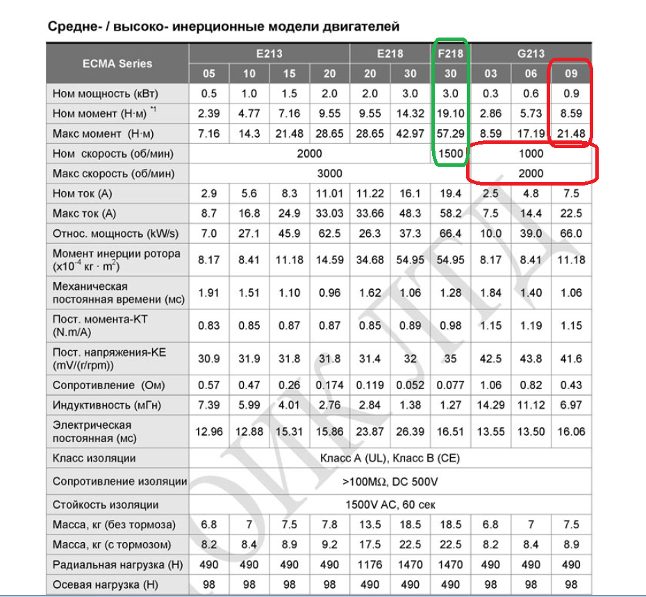

NKS писал(а):Забить на стандартные паспортные характеристики приводов 16А20 и поставить менее мощные сервы ( допустим 6Nm 1,2кВт).
Маловато будет. У меня на 0,9квт, но важны не квт, а момент Нм. Чем меньше номинальные обороты, тем больше момент, а току из розетки будет хавать одинаково ;)
Красным что стоит, зеленым что бы поставил при следующей модернизации при условии наличии 3ф
01.png (6679 просмотров) <a class='original' href='./download/file.php?id=60721&mode=view' target=_blank>Загрузить оригинал (439.22 КБ)</a>
По работе: сдираю по 1мм на сторону, бывает по 2мм, сервы мож и 5мм потянут. Но при сверлении большим сверлом ф20мм и постоянным циклом(непрерывное сверление) сервы выбивает по перегрузу. А если сверлить циклами по 1мм то не выбивает даже сверлом ф30мм. Меня это устраивает, так как для меня важно работы станка от 1ф. А сервы от 1.5квт у Дельты идут 3ф и на 220в. Тобишь им нужно ставить будет транс, как многим сервам 3фазным или покупать электронный трансформатор Питание 3ф серв 220в от 380в (электронный трансформатор) #1.

aftaev писал(а):Красным что стоит, зеленым что бы поставил при следующей модернизации при условии наличии 3ф
Согласно паспорту 16а20 зелёные, получается, усреднённые значения по обоим осям, я так понимаю ( и даже моменты инерции подходящие). Вообще, если честно, я так и не вкурил, какие значения моментов указаны в паспорте станка - максимальные или номинальные.

NKS писал(а):Вообще, если честно, я так и не вкурил, какие значения моментов указаны в паспорте станка - максимальные или номинальные.
Номинал обычно указывают, и моторы на осях 16а20 стоят на 4квт :)
