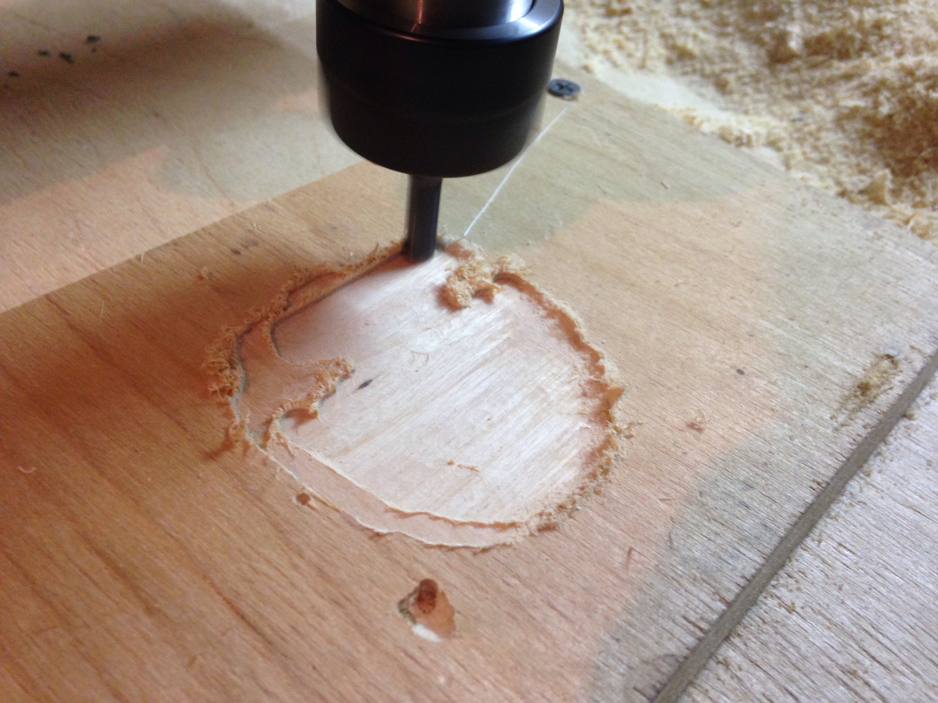

Теперь другая проблема.
Слои смещаются вправо. Полдня ковырялся в настройках - ничего не помогло.
Вот фото. Где копать-то ? ;)

похоже на пропуск шагов, снизьте скорость и ускорение.

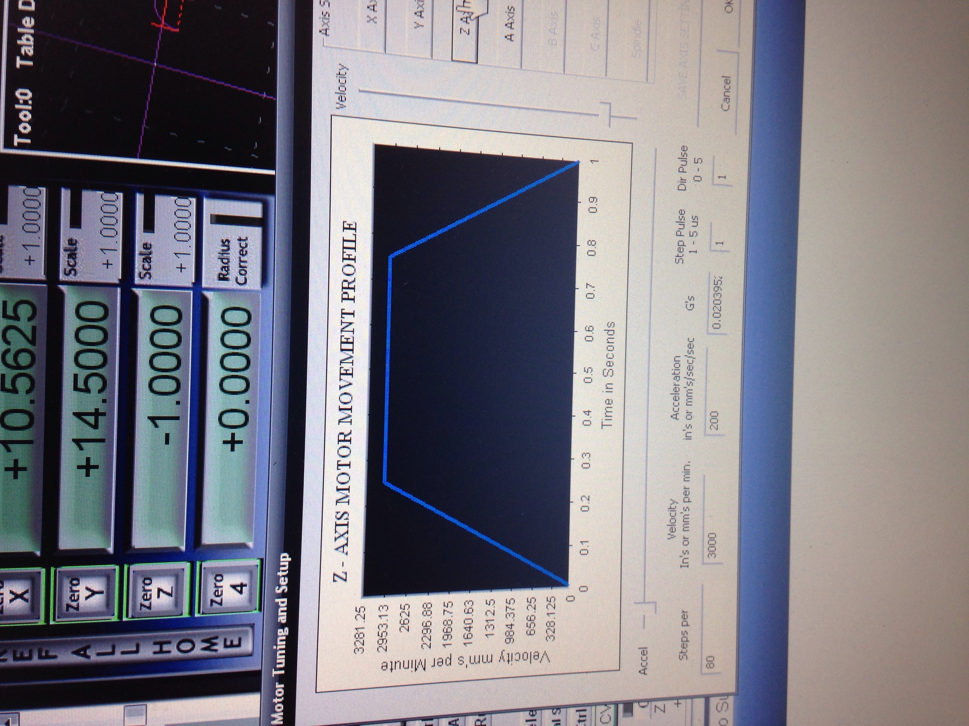

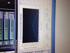

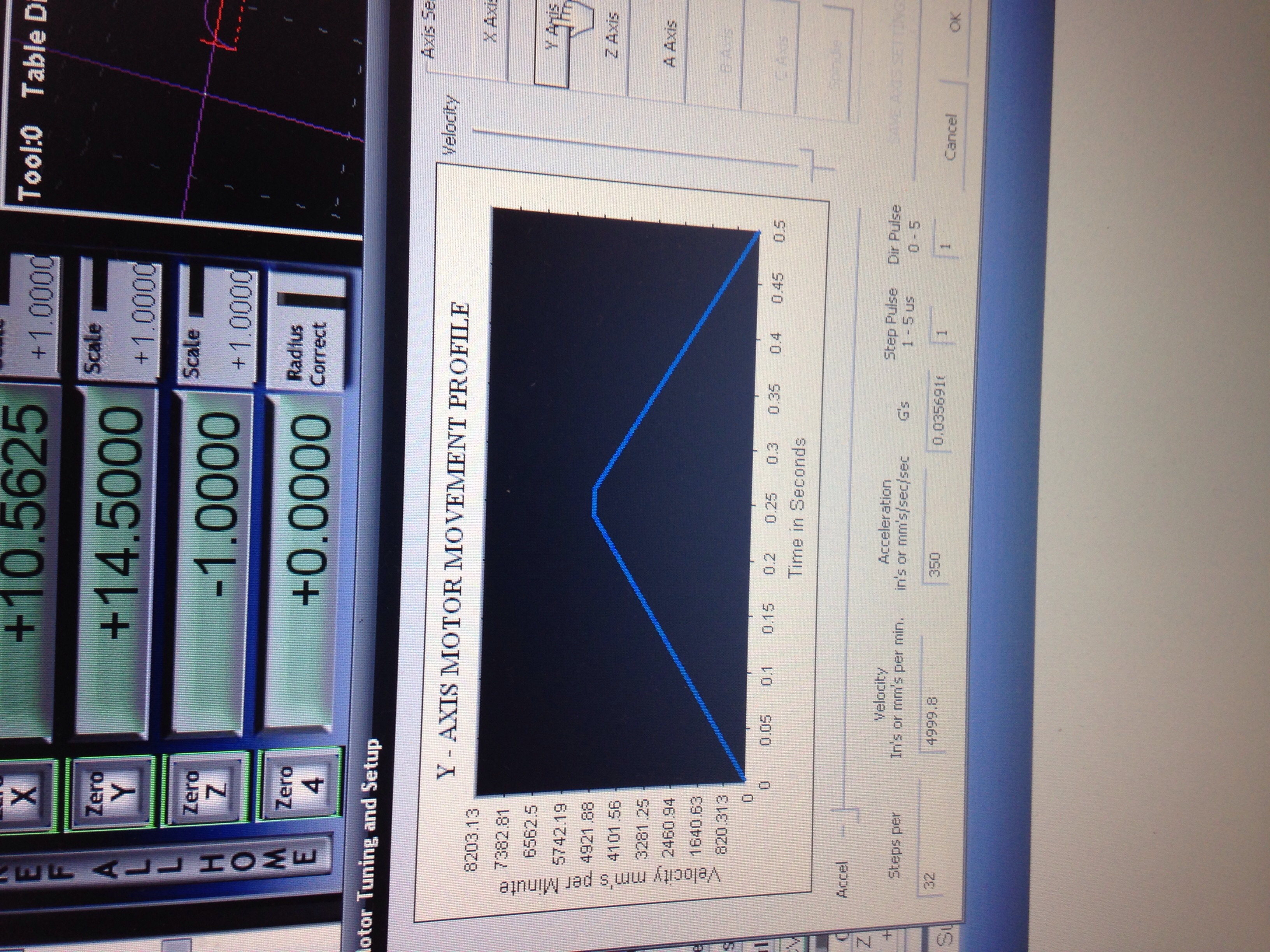

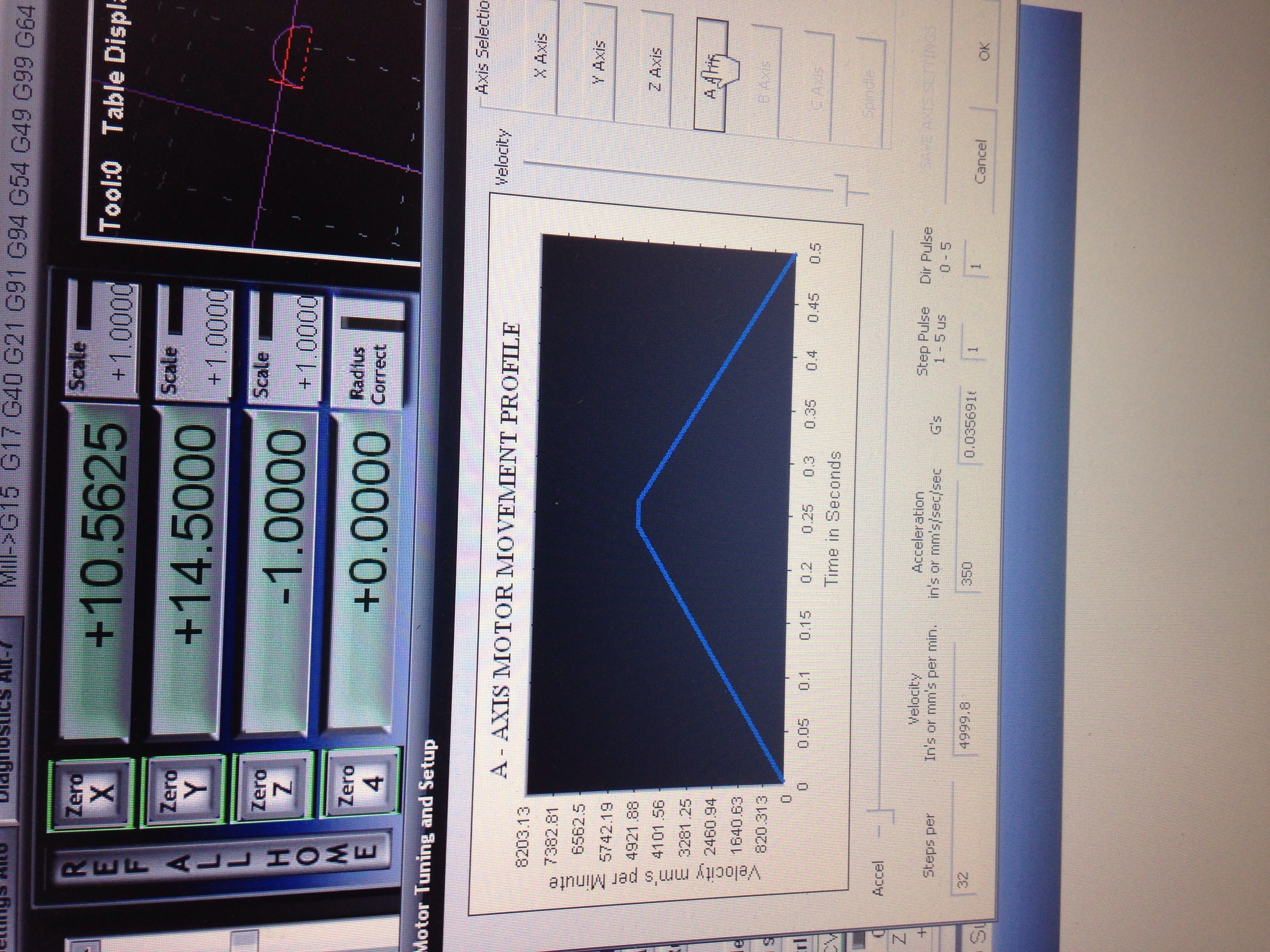

Еще вопрос- по всем осям портал движется плавно. Но режет рывками. Где копать?
Настройки движков такие :
Настройкт (6213 просмотров) <a class='original' href='./download/file.php?id=80963&mode=view' target=_blank>Загрузить оригинал (2.81 МБ)</a>

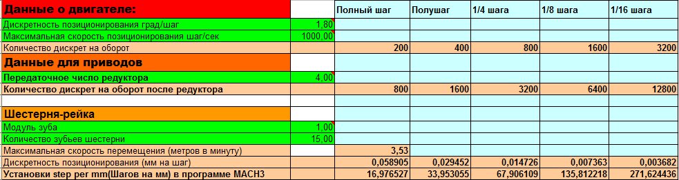

А чем ты руководствовался когда ставил в Steps per 80 и я там видел 32. У тебя рейка М1.5, шестерня Z15 редуктор 4/1 микрошаг не знаю.
Должно быть хотя бы так

Steps per 80 это мач3 выставил автоматически путем замера расстояний.
Число 32 на оси Y и A это тоже автоматически выставленное число. У меня на Y стоят редукторы.
Стоит Рейка косозубая RH1-1520 (модуль1)
Редукция обеспечивается двумя шестернями с ремнем. Редукция 1:4.
Одна шестеренка 60 зубов. Вторая 15.

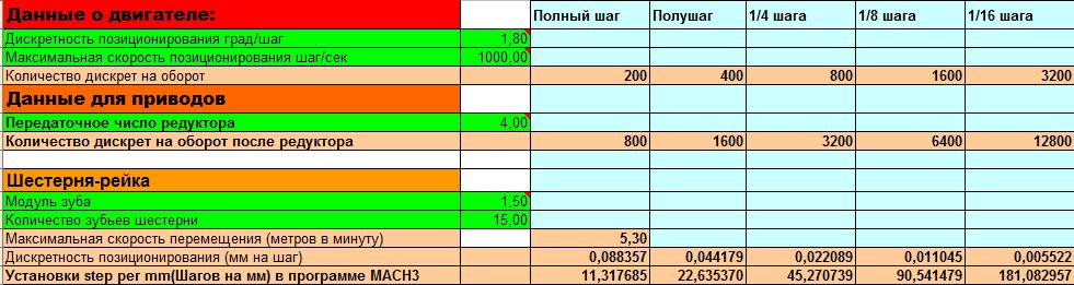

Nil$ писал(а):Steps per 80 это мач3 выставил автоматически путем замера расстояний.
почитай и посчитай и все поедет как надо. http://www.cnc-club.ru/forum/viewtopic.php?f=16&t=8023
Nil$ писал(а): Редукция 1:4
на фото да, а на твоих фото пост 73 редукция 4:1

Ускорения ооочень маленькие... Хотябы 1000 ...
Настройки драйверов по токам, соответствуют параметрам двигателя?
Может мало тока и пропуски есть....
Из арткама можно сохранять файл как сG1, G2,G3, так и только с G1.
Последний будет медленнее, при правильном круге и маленьких ускорения.

Разобрался с пропуском шагов. - проскальзывала муфта, соединяющая двигатель с ШВП.
Чуть позже выложу настройки движков. Может что посоветуете подкорректировать.
В арткаме сохраняю в стандартном g-code. Mach3 вроде открывает его без проблем. Хотя может быть есть лучшее решение?

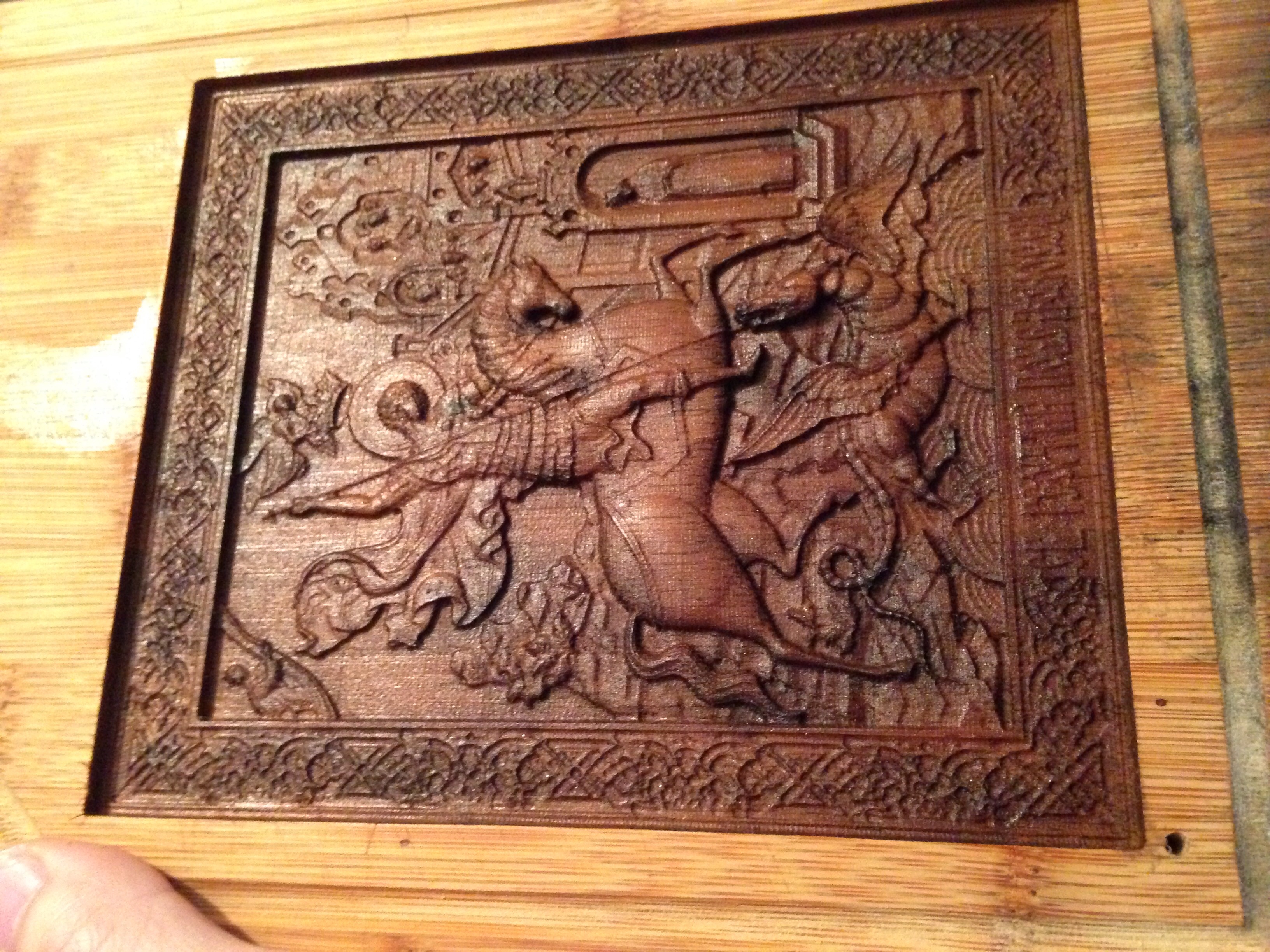

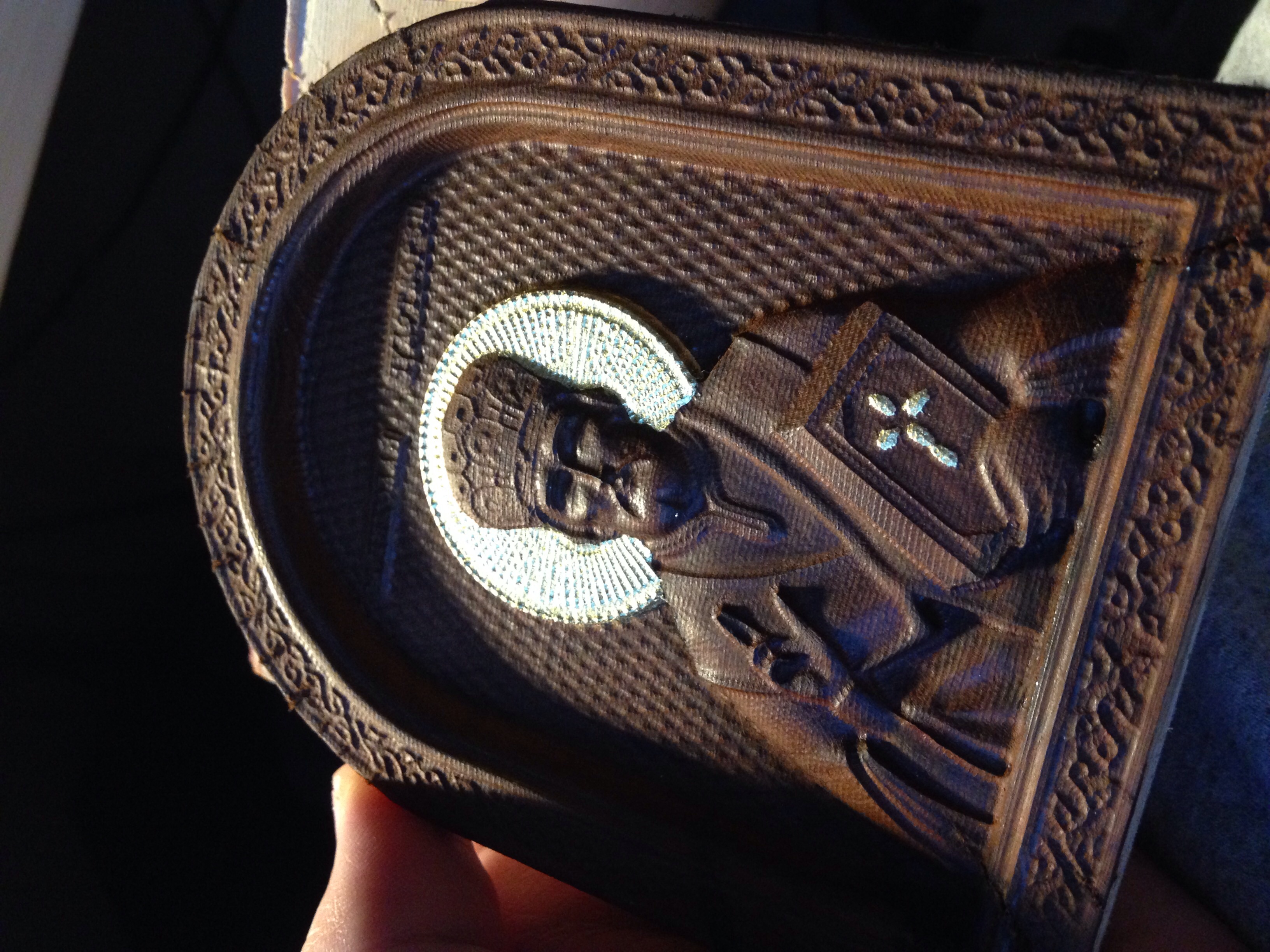

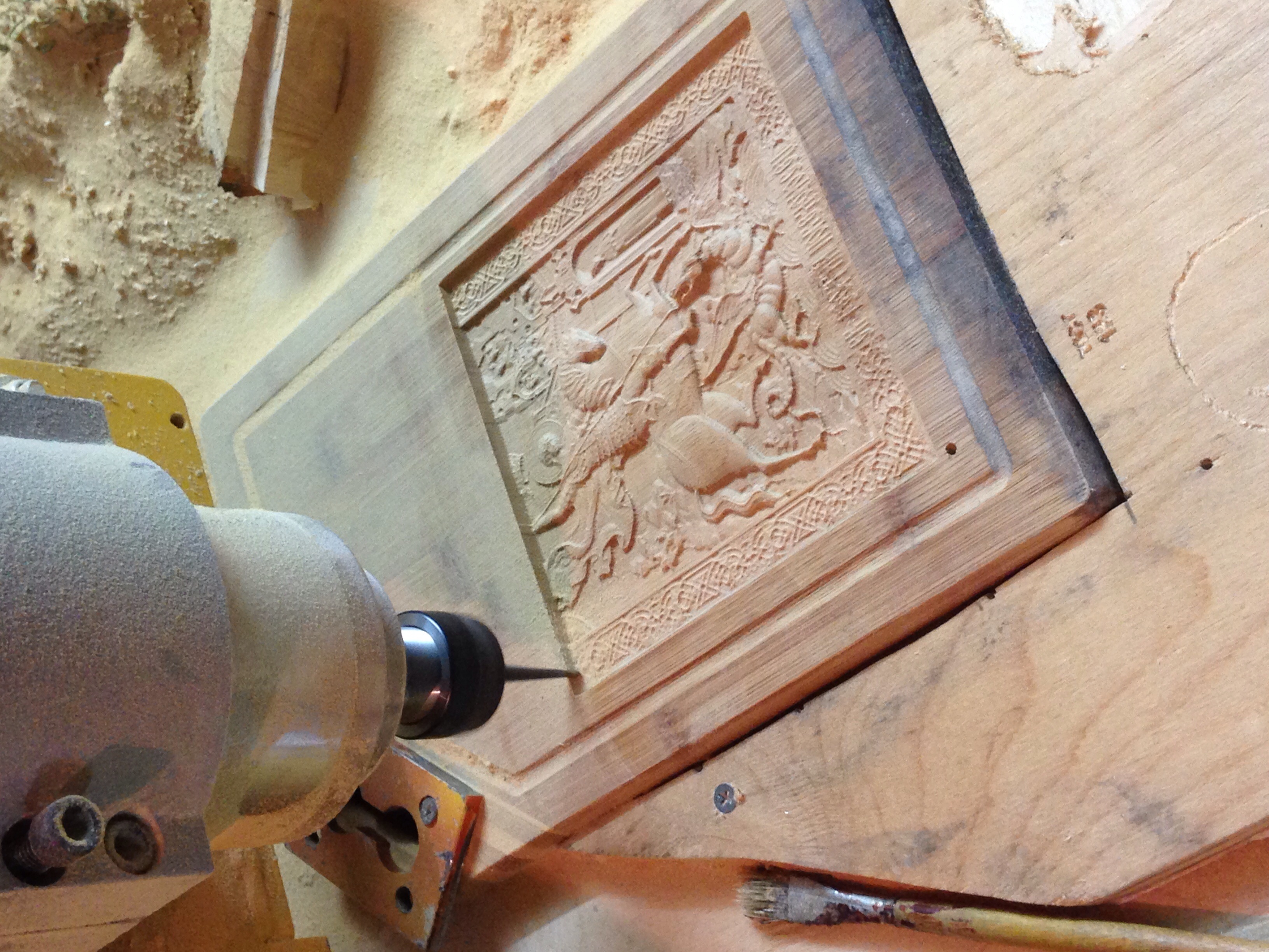

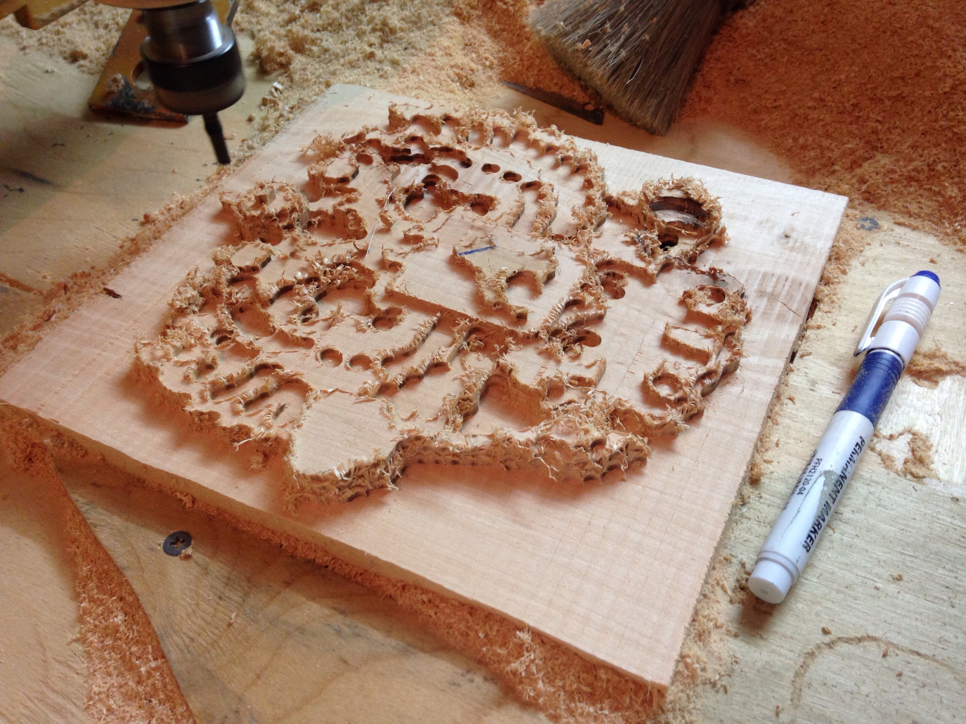

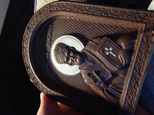

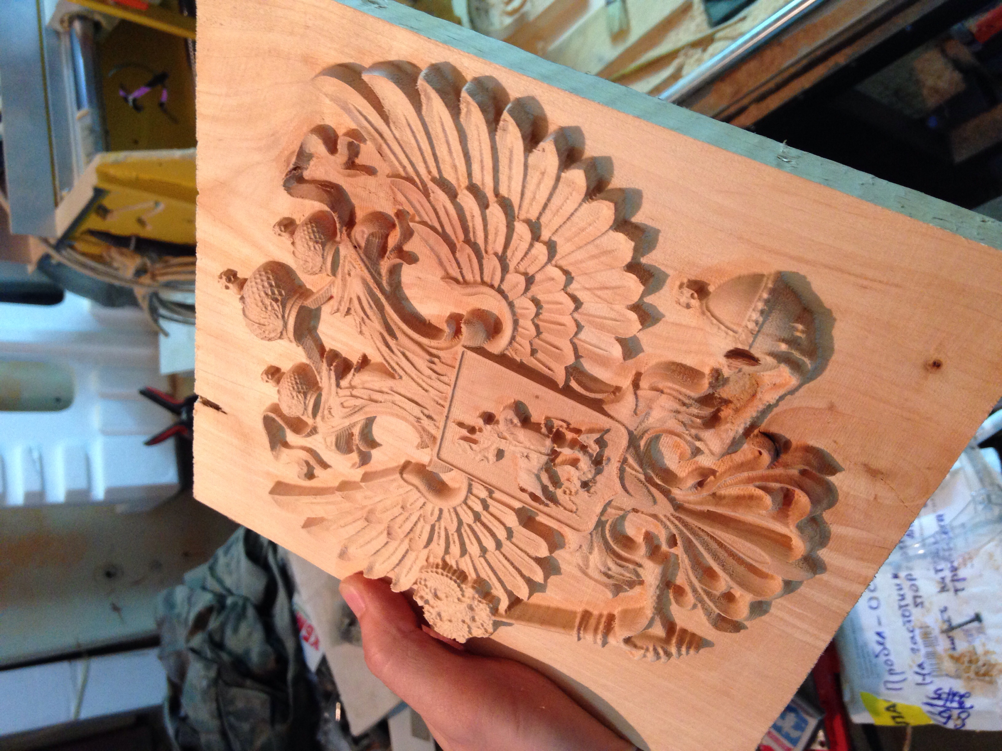

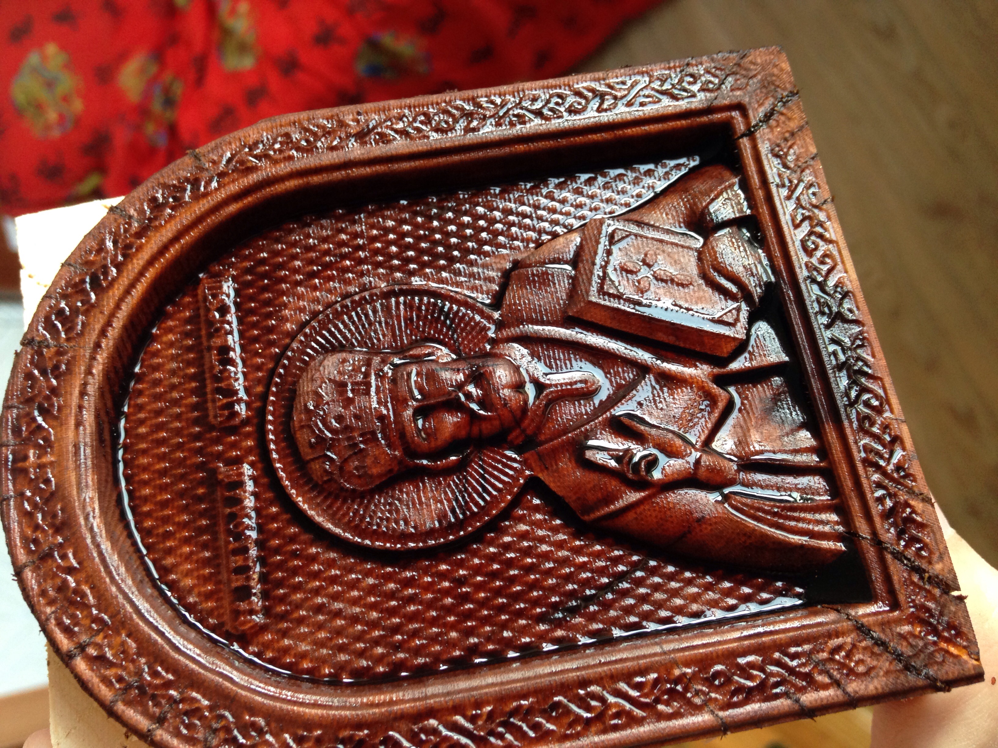

Мужики, добрый вечер. Поздравляйте с рождением шайтан-машины. Станок собран.
Все отстроил, работет хорошо. Скорости перемещения осей тоже устраивают.
Вот первые поделки.
Старая разделочная доска из бамбука. Фреза R1 (5997 просмотров) <a class='original' href='./download/file.php?id=82031&mode=view' target=_blank>Загрузить оригинал (1.89 МБ)</a>
Пилю (5997 просмотров) <a class='original' href='./download/file.php?id=82032&mode=view' target=_blank>Загрузить оригинал (1.65 МБ)</a>
Пилю
Запилил и покрасил морилкой (5997 просмотров) <a class='original' href='./download/file.php?id=82028&mode=view' target=_blank>Загрузить оригинал (2.04 МБ)</a>
Прошелся чероаой 6мм (5997 просмотров) <a class='original' href='./download/file.php?id=82030&mode=view' target=_blank>Загрузить оригинал (2.14 МБ)</a>
Чистовая. Фреза R1 (5997 просмотров) <a class='original' href='./download/file.php?id=82035&mode=view' target=_blank>Загрузить оригинал (1.96 МБ)</a>
Чистовая. Фреза R1
Срез абрикоса. (5997 просмотров) <a class='original' href='./download/file.php?id=82029&mode=view' target=_blank>Загрузить оригинал (1.99 МБ)</a>
Срез абрикоса.
Покрасил морилкой. Еще сырая. (5997 просмотров) <a class='original' href='./download/file.php?id=82033&mode=view' target=_blank>Загрузить оригинал (2.47 МБ)</a>
Высохла. Нанес сусальное золото на пробу. (5997 просмотров) <a class='original' href='./download/file.php?id=82034&mode=view' target=_blank>Загрузить оригинал (1.53 МБ)</a>
Nil$
Сообщения: 95
Зарегистрирован: 30 авг 2015, 13:10
Репутация: 13
Настоящее имя: Макс
Re: Чпу станок 2500 х 1400
Сообщение Nil$ »
Всем добрый вечер.
Тем, кто отслеживает сборку моего долгостроя сообщаю, что все отлично работает, НО заморочился с заменой платы DB25-1205 на плату Mach3 interface board по следующей причине:
Первая плата не поддерживает программный запуск шпинделя и регулеровку его оборотов. Хочется все по-правильному.
Подводя итог:
- в станке нравятся его размеры и скорость перемещения осей. Точность так же приличная.
- не нравится нагрев двигателей Nema23 - 65 градусов в рабочем режиме. В следующий раз , возможно , поставлю nema34 или прикручу куллеры. Так же в станке не нравится его оператор (Я) тк он еще "не в зуб ногой" ;)
- Так же не понятно с редукторами. Все работает, но можно было бы сделать проще. Может быть в процессе эксплуатации сам из алюминия вырежу новые редуктора по другой схеме. В следующий раз сделаю по-другому и дешевле.
- по запчатсям. Большую часть комплектушек брал в Пурике. На Z частично набрал в китае. Качество не хуже, но по цене в 2 раза дешевле.
