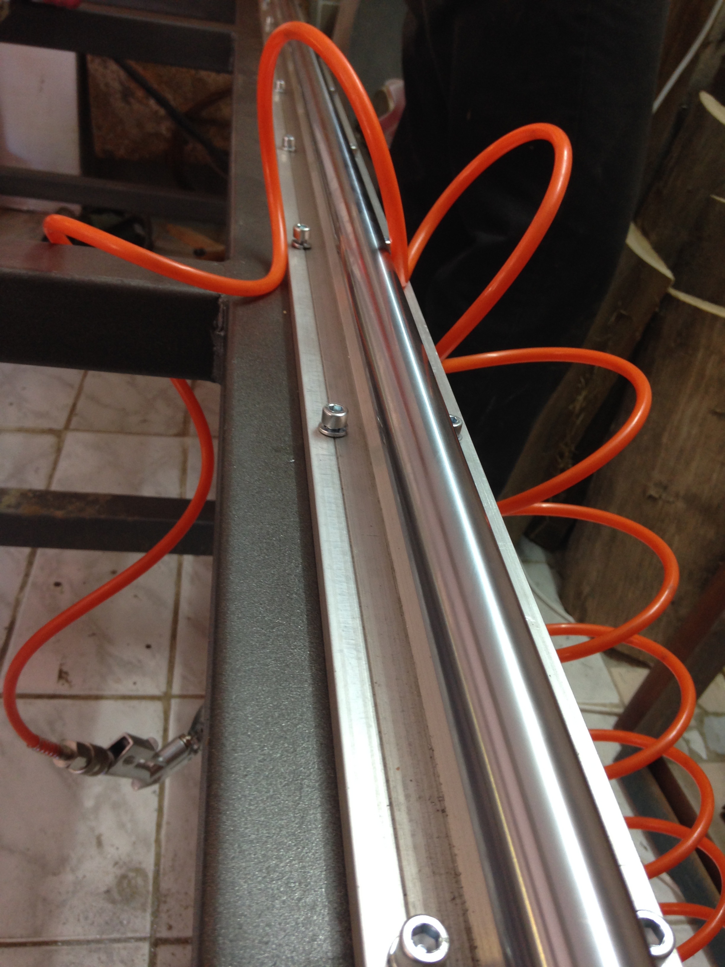

Собираю станок 2500х1400 см. ФОТО НИЖЕ Сварная монументальная станина уже готова. На нее уже установлена ось Y - рельсы диаметром 25mm с 4 удлиненными каретками. Уровни и трапеция отрегулированы. Косозубые рейки с редукторами еще не ставил. Блок управления с 4 драйверами wantai и платой db25 уже собрал и проверил.
Уже закуплены комплектующие на ось Х - рельсы 25мм с 4 каретками и винт ШВП с опорными подшипниками и гайкой.

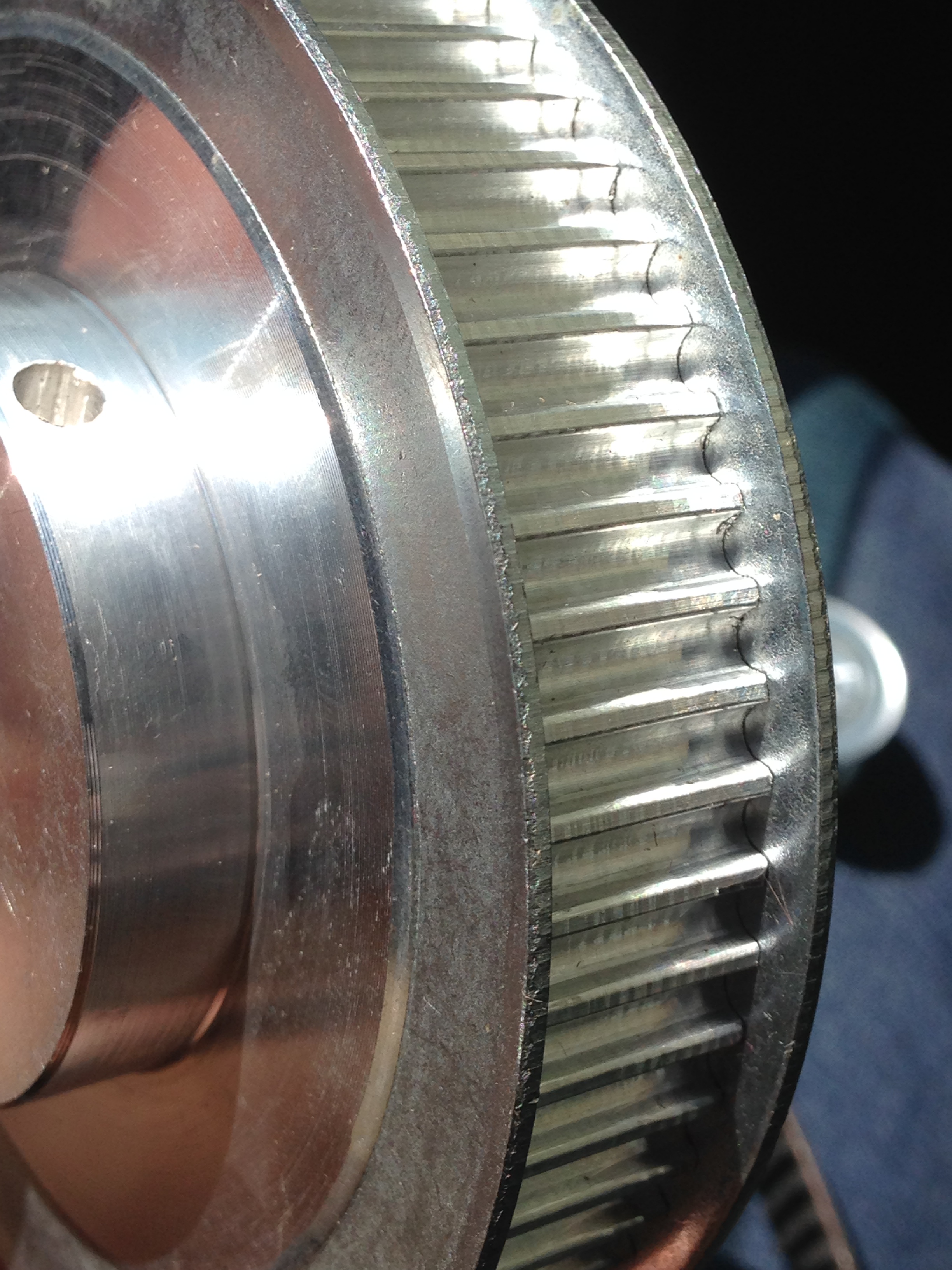

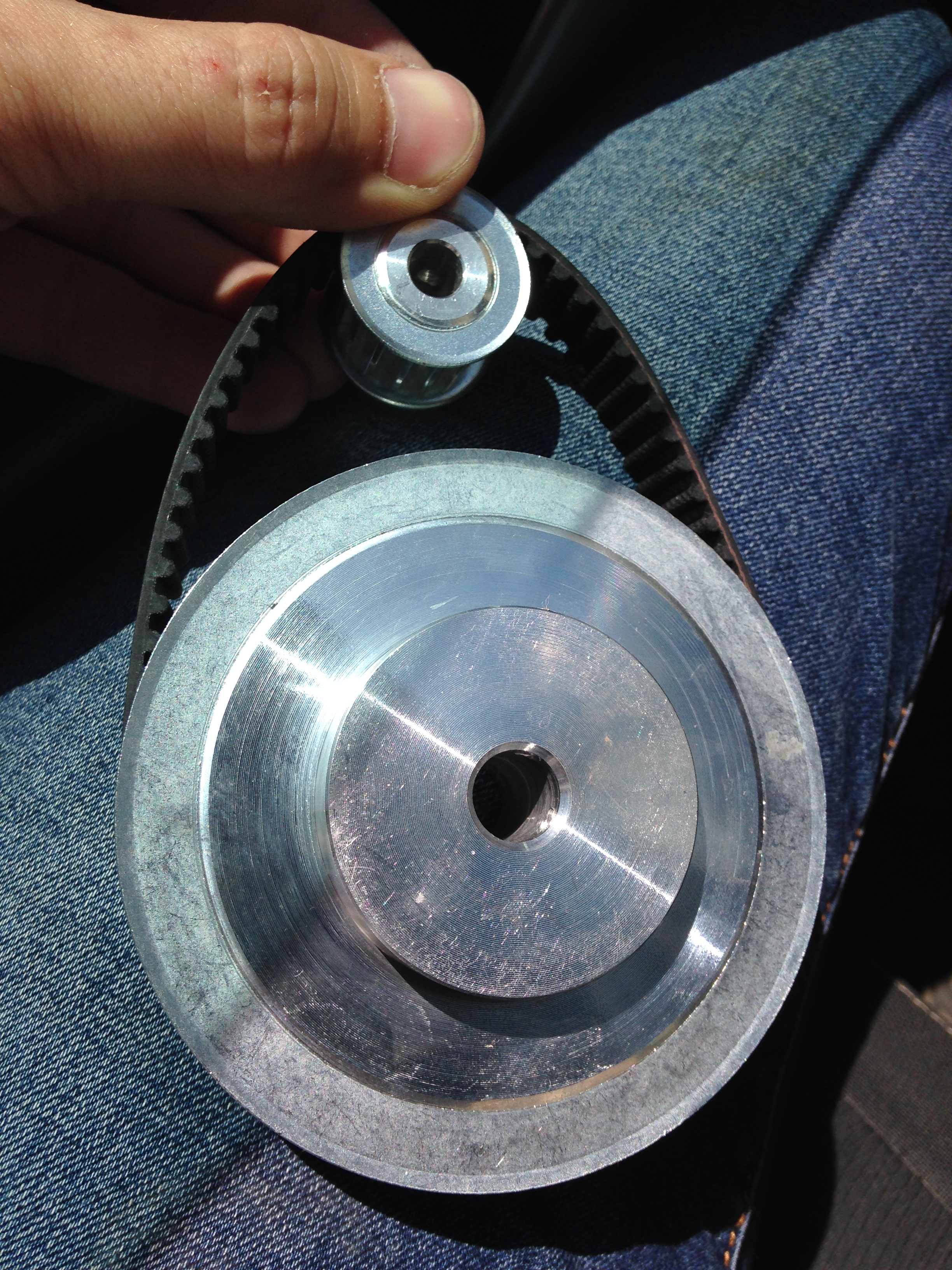

Редуктор 1:5 (10206 просмотров) <a class='original' href='./download/file.php?id=57109&mode=view' target=_blank>Загрузить оригинал (2.99 МБ)</a>
Редуктор 1:5
Редуктор 1:5 (10206 просмотров) <a class='original' href='./download/file.php?id=57110&mode=view' target=_blank>Загрузить оригинал (1.63 МБ)</a>
Редуктор 1:5

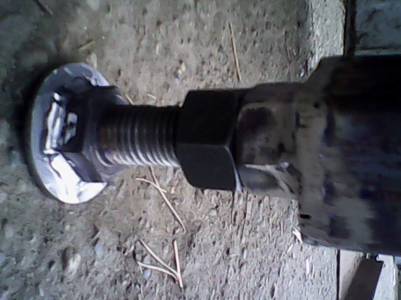

Регулируемая ножка (10206 просмотров) <a class='original' href='./download/file.php?id=57111&mode=view' target=_blank>Загрузить оригинал (207.78 КБ)</a>
Регулируемая ножка

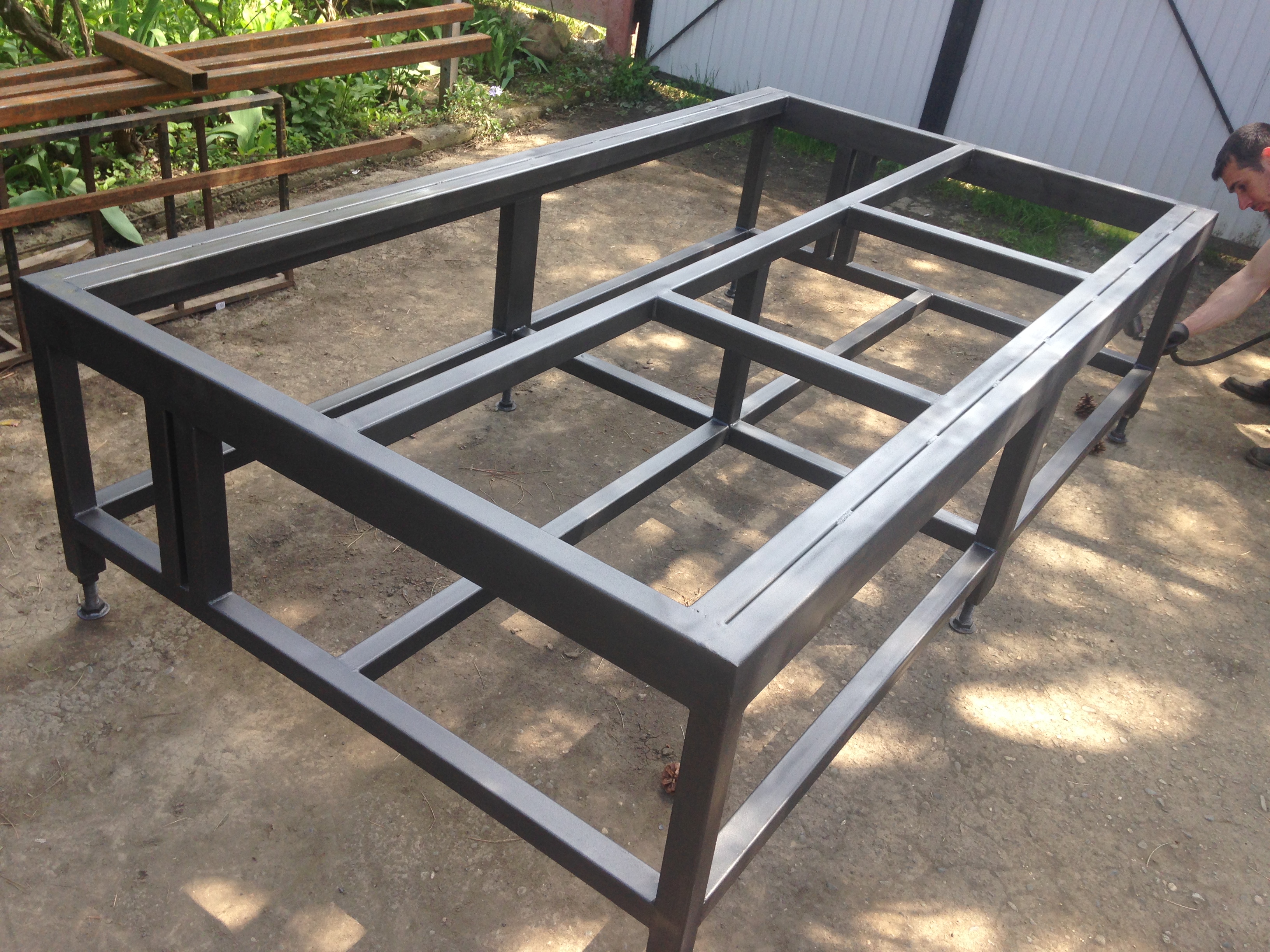

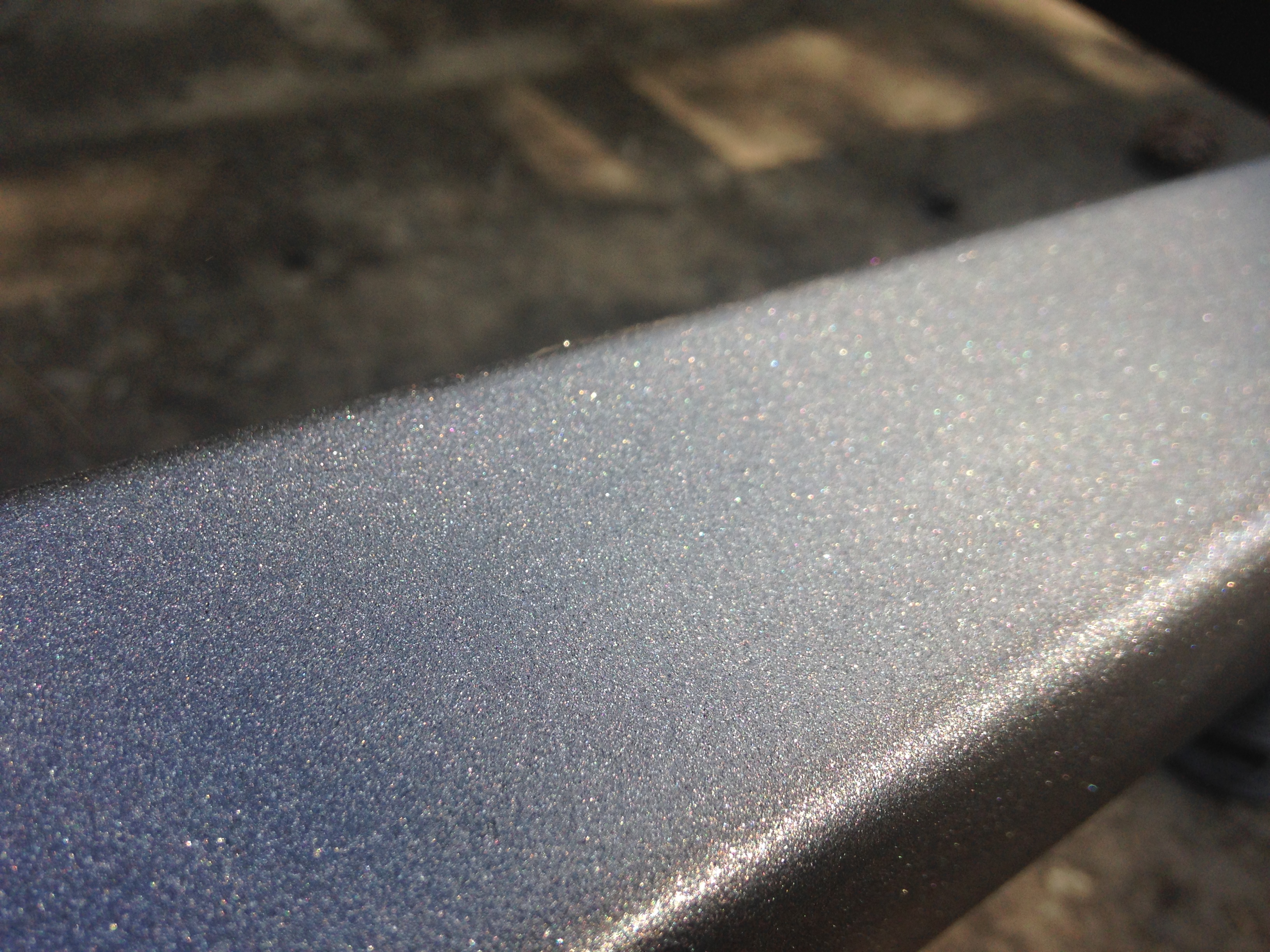

Качество покраски (10206 просмотров) <a class='original' href='./download/file.php?id=57112&mode=view' target=_blank>Загрузить оригинал (2.72 МБ)</a>
Качество покраски

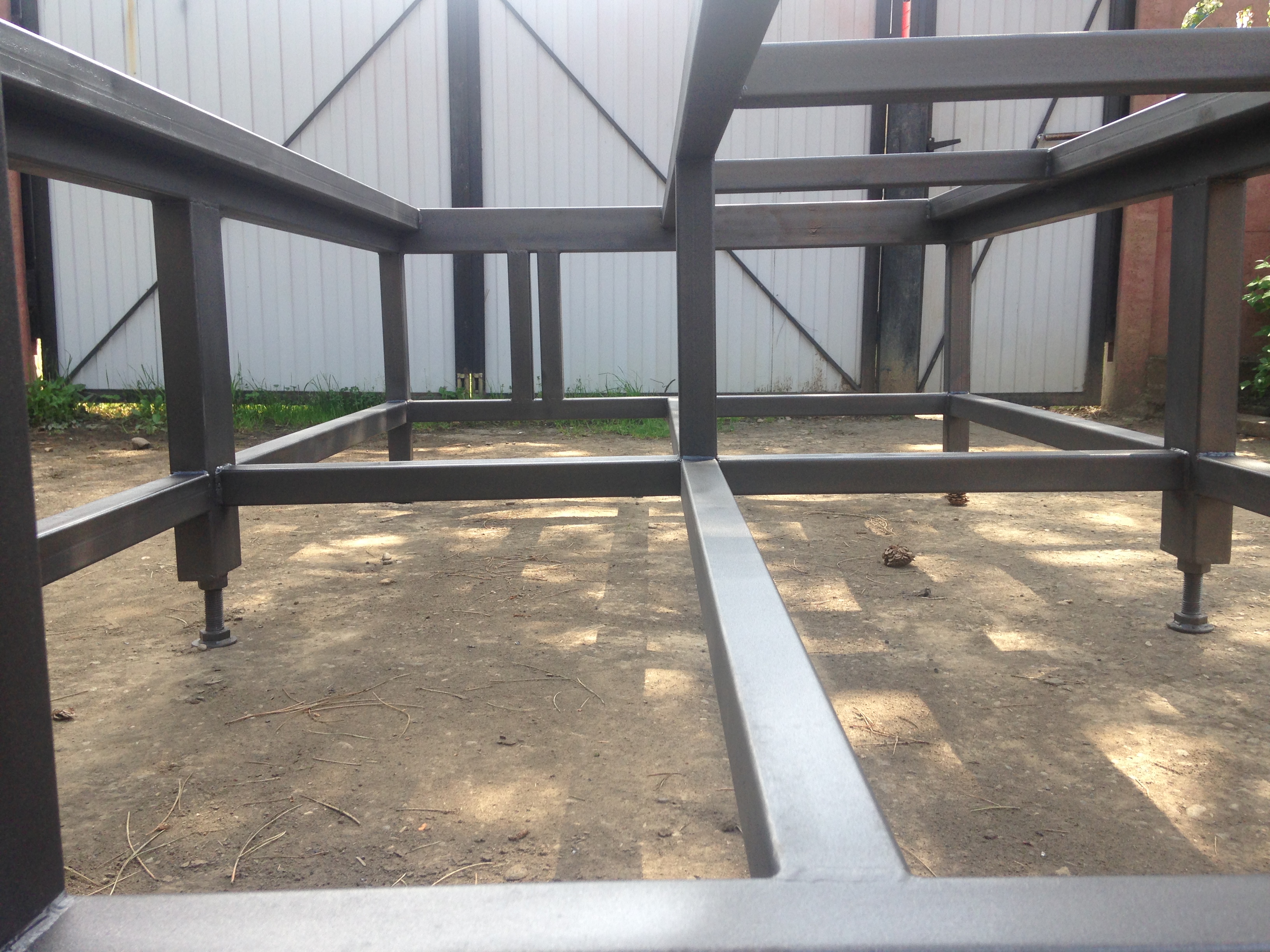

Станина (10206 просмотров) <a class='original' href='./download/file.php?id=57113&mode=view' target=_blank>Загрузить оригинал (2.56 МБ)</a>
Станина
Станина станка ЧПУ (10206 просмотров) <a class='original' href='./download/file.php?id=57114&mode=view' target=_blank>Загрузить оригинал (2.41 МБ)</a>
Станина станка ЧПУ

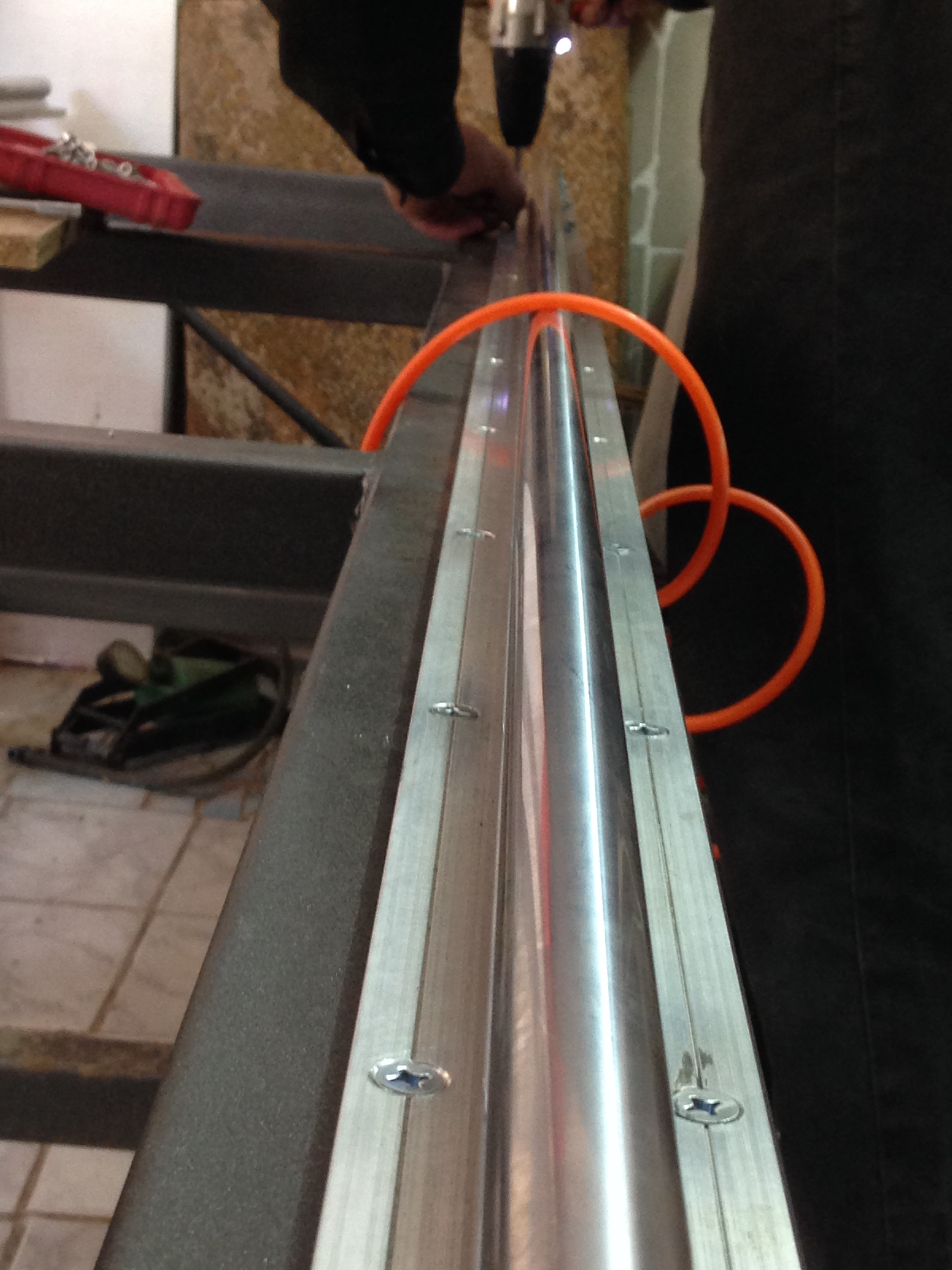

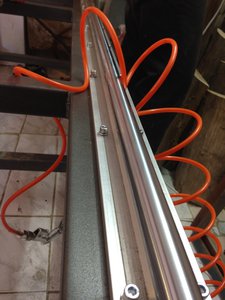

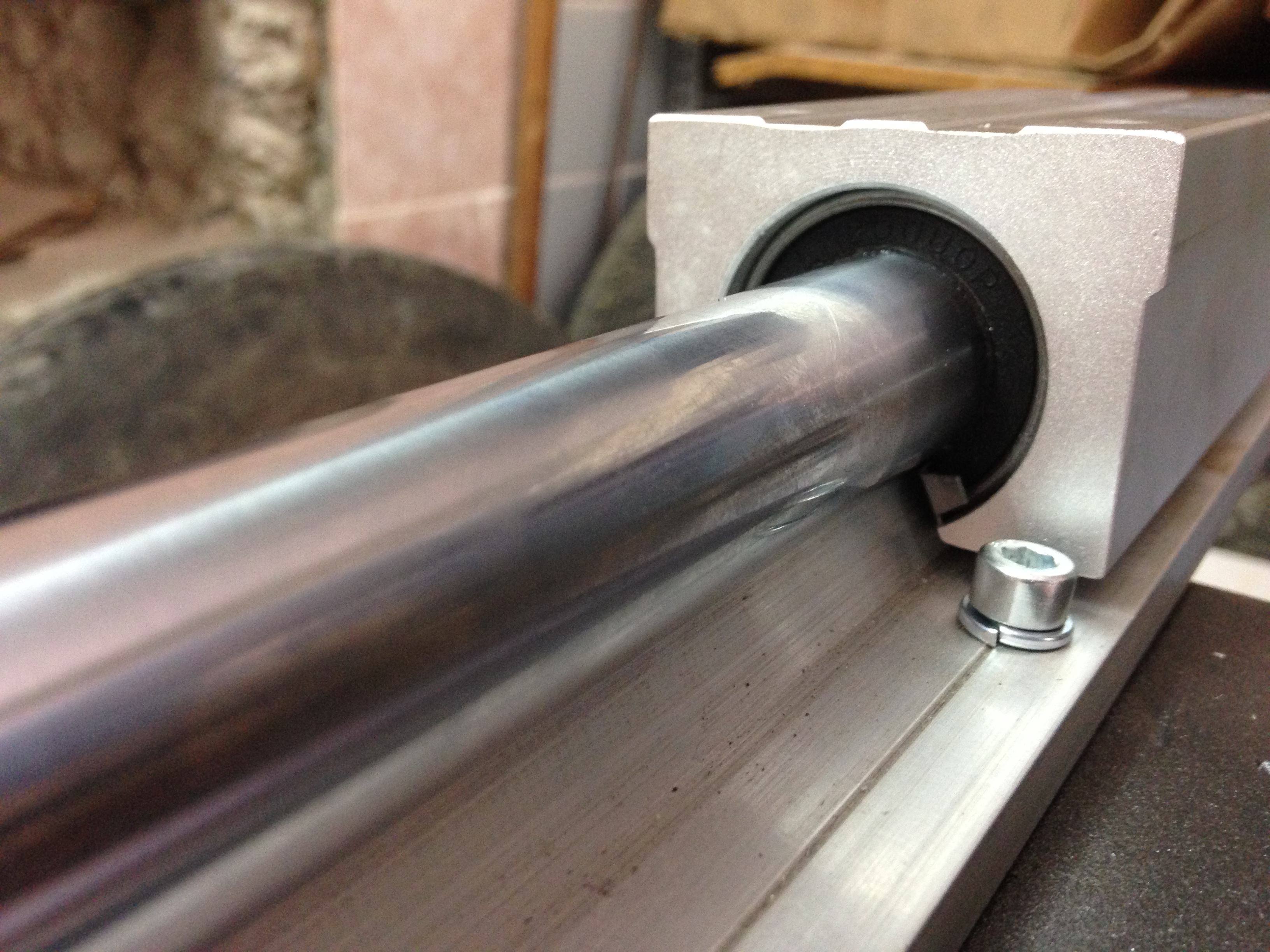

Кстати, о косяках.
Прикрутили рельсы, зафиксировали резьбу. Когда пришло время одевать каретки поняли что жестоко косякнули :) Пришлось делать патаи.
Потаи (10203 просмотра) <a class='original' href='./download/file.php?id=57115&mode=view' target=_blank>Загрузить оригинал (1.16 МБ)</a>
Потаи
Косяк (10203 просмотра) <a class='original' href='./download/file.php?id=57116&mode=view' target=_blank>Загрузить оригинал (1.54 МБ)</a>
Косяк
Не думали , что каретка такая низкая, что будет упираться в болты (10203 просмотра) <a class='original' href='./download/file.php?id=57117&mode=view' target=_blank>Загрузить оригинал (2.09 МБ)</a>

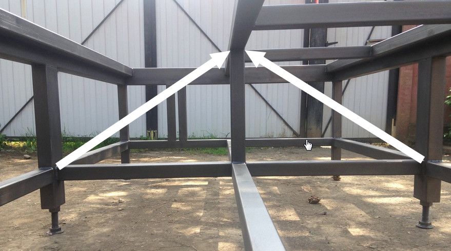

Re: Чпу станок 2500 х 1400
Выглядит неплохо. У меня только один маленький совет по раме (:
2015-08-31_210419.jpg (10199 просмотров) <a class='original' href='./download/file.php?id=57149&mode=view' target=_blank>Загрузить оригинал (76.32 КБ)</a>

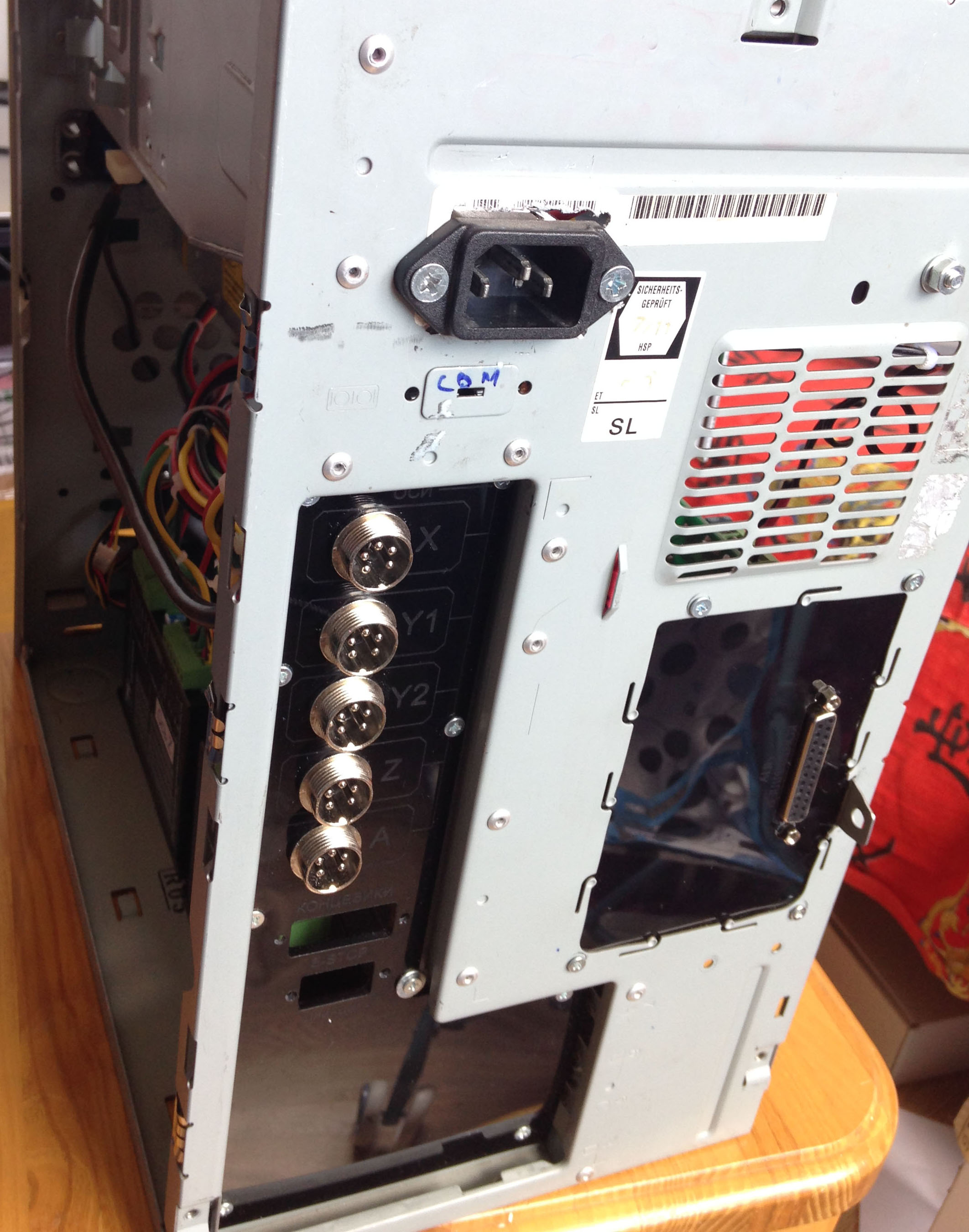

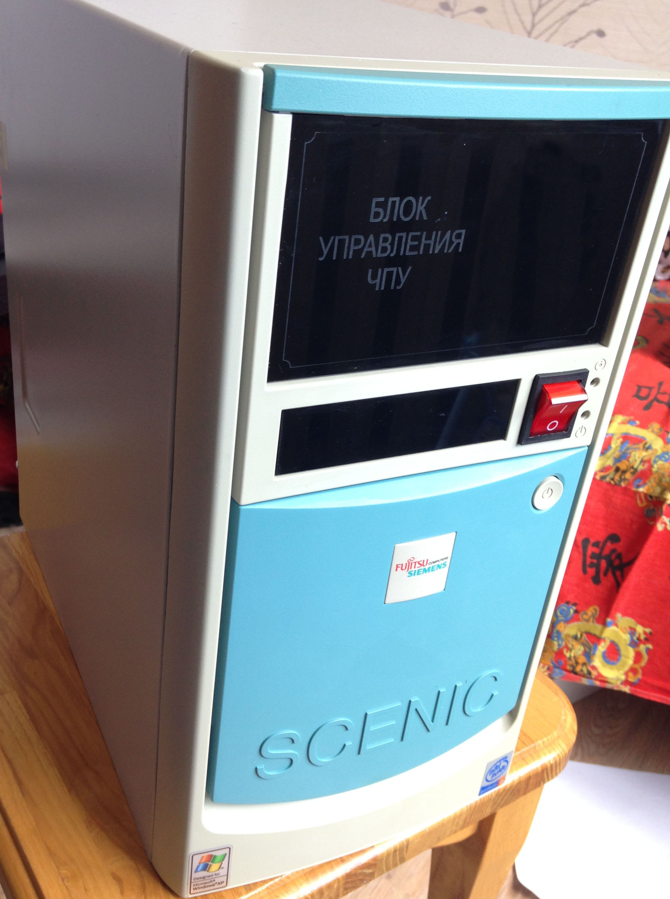

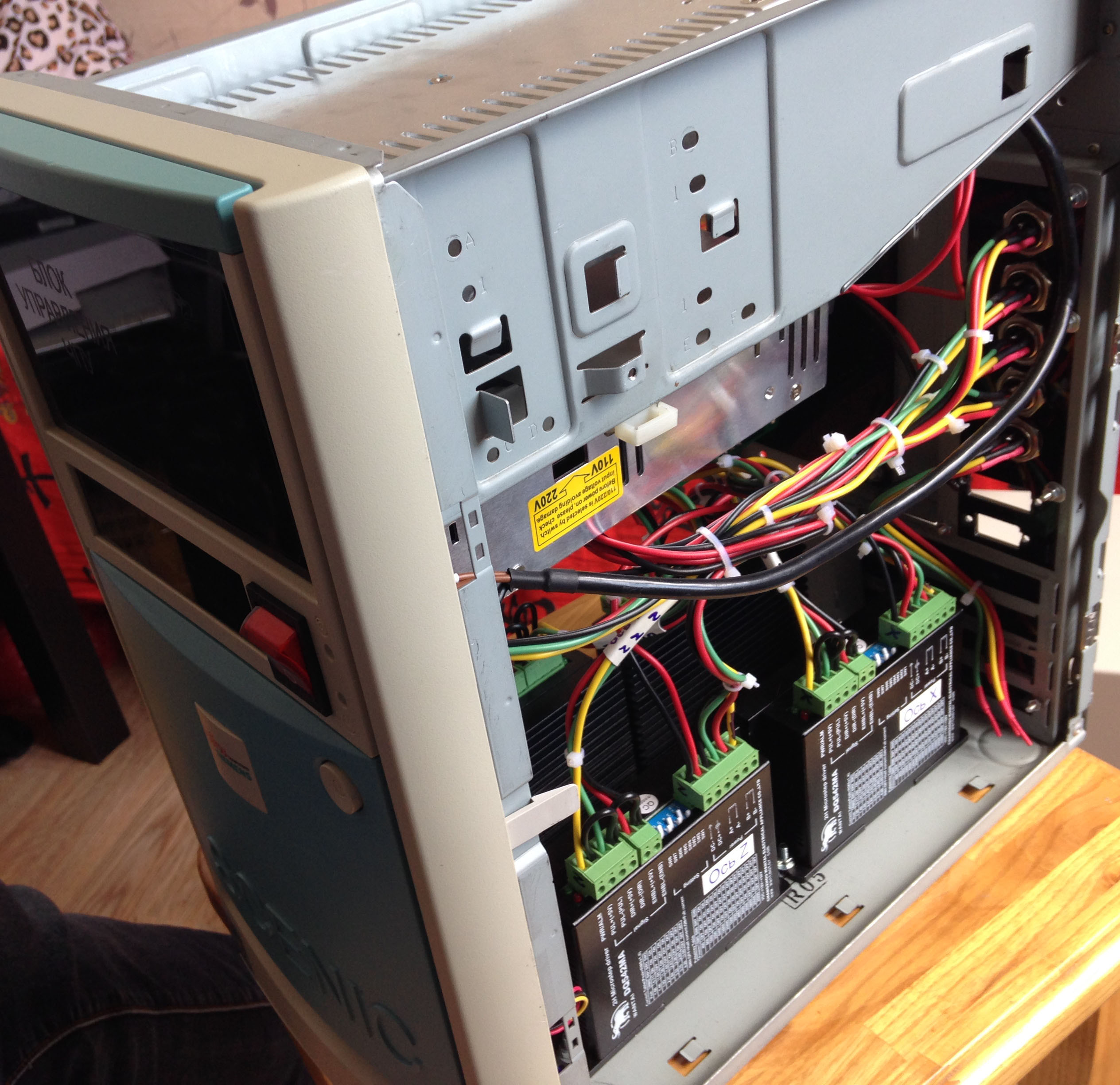

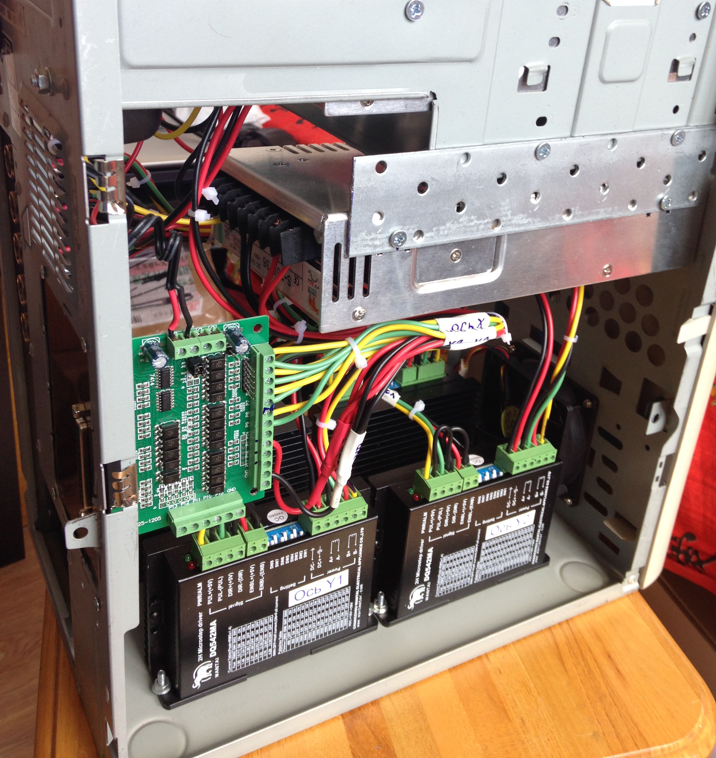

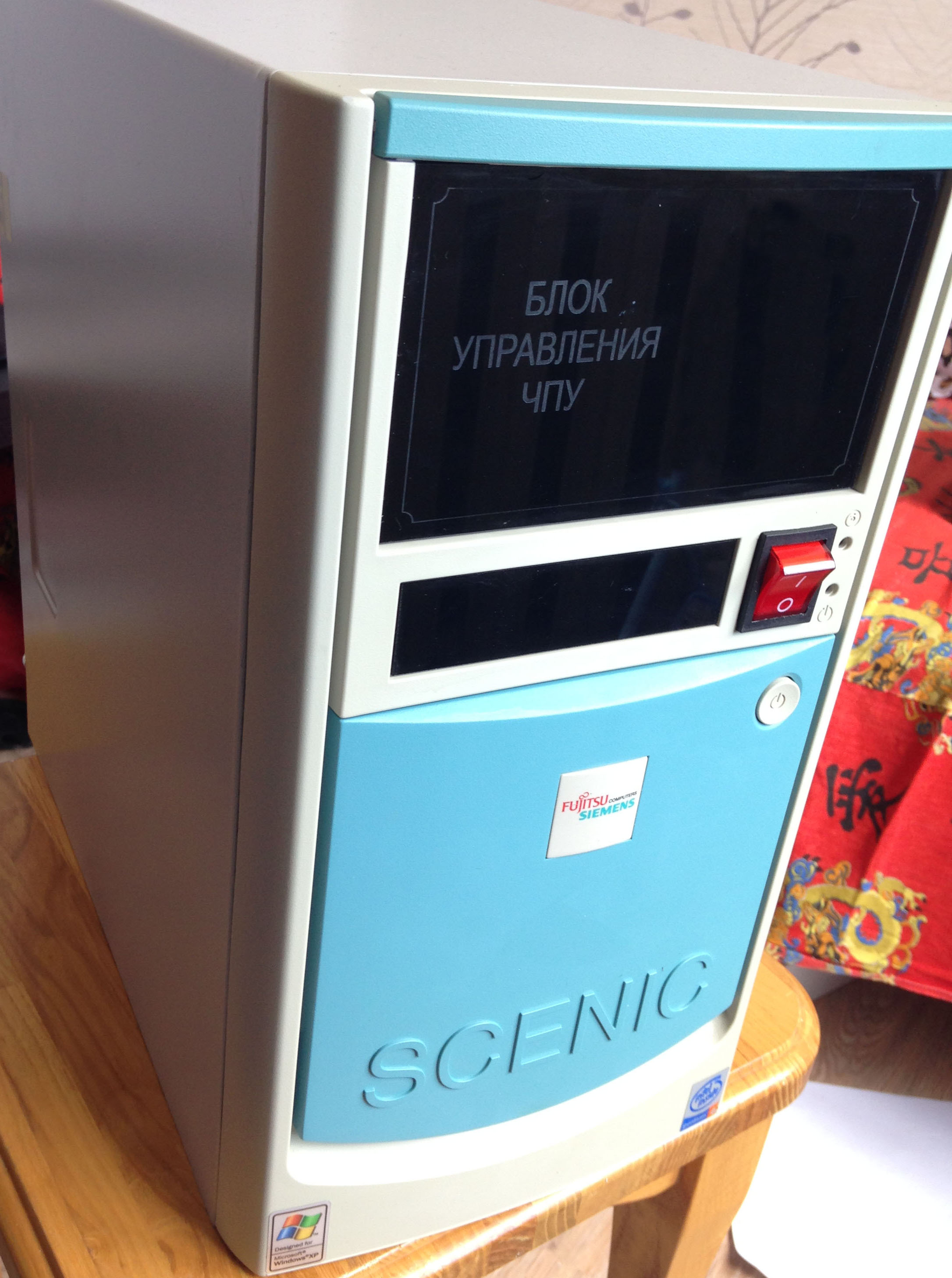

Ну и блок управления ЧПУ
Фасад ) (10196 просмотров) <a class='original' href='./download/file.php?id=57150&mode=view' target=_blank>Загрузить оригинал (563.97 КБ)</a>
Фасад )
Тыл (10196 просмотров) <a class='original' href='./download/file.php?id=57151&mode=view' target=_blank>Загрузить оригинал (569.7 КБ)</a>
Тыл
Левая сторона блока управления (10196 просмотров) <a class='original' href='./download/file.php?id=57152&mode=view' target=_blank>Загрузить оригинал (848.08 КБ)</a>
Правая сторона блока управления (10196 просмотров) <a class='original' href='./download/file.php?id=57153&mode=view' target=_blank>Загрузить оригинал (706.21 КБ)</a>
Сообщение Nil$ »
MX_Master писал(а):Выглядит неплохо. У меня только один маленький совет по раме (:
Спасибо за совет. Я думал об этом, но она реально получилась под 100 кг.
Слева будет 4 ось чуть ниже уровня стола на всю длину станка, по-этому там свободное пространство.
