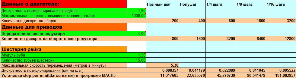

А чем ты руководствовался когда ставил в Steps per 80 и я там видел 32. У тебя рейка М1.5, шестерня Z15 редуктор 4/1 микрошаг не знаю.
Должно быть хотя бы так
N.jpg (5962 просмотра) <a class='original' href='./download/file.php?id=80967&mode=view' target=_blank>Загрузить оригинал (89.13 КБ)</a>

Nil$ писал(а):Steps per 80 это мач3 выставил автоматически путем замера расстояний.
почитай и посчитай и все поедет как надо. http://www.cnc-club.ru/forum/viewtopic.php?f=16&t=8023
Nil$ писал(а): Редукция 1:4
на фото да, а на твоих фото пост 73 редукция 4:1
