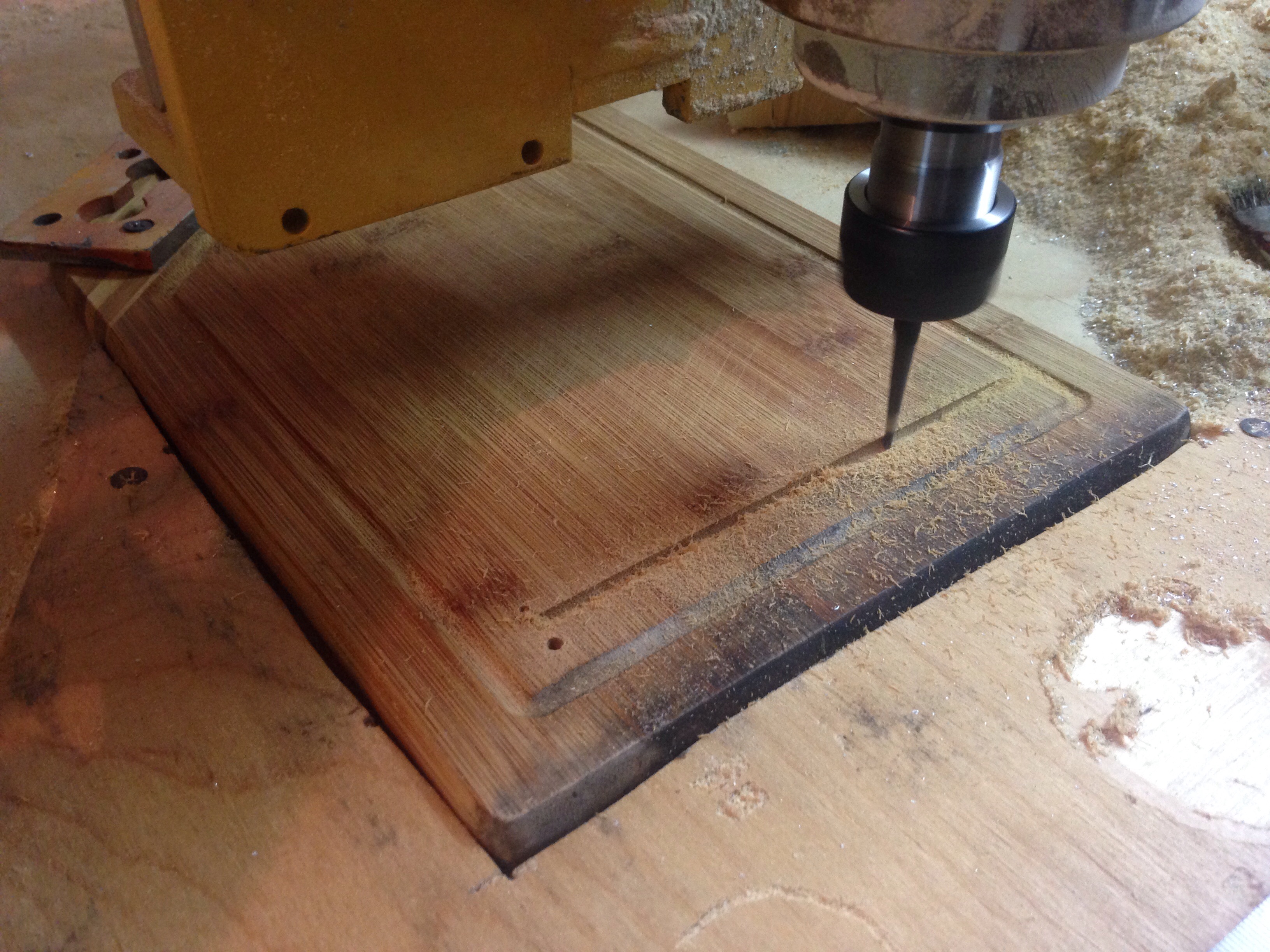

Мужики, добрый вечер. Поздравляйте с рождением шайтан-машины. Станок собран.
Все отстроил, работет хорошо. Скорости перемещения осей тоже устраивают.
Вот первые поделки.
Старая разделочная доска из бамбука. Фреза R1 (5740 просмотров) <a class='original' href='./download/file.php?id=82031&mode=view' target=_blank>Загрузить оригинал (1.89 МБ)</a>
Пилю (5740 просмотров) <a class='original' href='./download/file.php?id=82032&mode=view' target=_blank>Загрузить оригинал (1.65 МБ)</a>
Пилю
Запилил и покрасил морилкой (5740 просмотров) <a class='original' href='./download/file.php?id=82028&mode=view' target=_blank>Загрузить оригинал (2.04 МБ)</a>
Прошелся чероаой 6мм (5740 просмотров) <a class='original' href='./download/file.php?id=82030&mode=view' target=_blank>Загрузить оригинал (2.14 МБ)</a>
Чистовая. Фреза R1 (5740 просмотров) <a class='original' href='./download/file.php?id=82035&mode=view' target=_blank>Загрузить оригинал (1.96 МБ)</a>
Чистовая. Фреза R1
Срез абрикоса. (5740 просмотров) <a class='original' href='./download/file.php?id=82029&mode=view' target=_blank>Загрузить оригинал (1.99 МБ)</a>
Срез абрикоса.
Покрасил морилкой. Еще сырая. (5740 просмотров) <a class='original' href='./download/file.php?id=82033&mode=view' target=_blank>Загрузить оригинал (2.47 МБ)</a>
Высохла. Нанес сусальное золото на пробу. (5740 просмотров) <a class='original' href='./download/file.php?id=82034&mode=view' target=_blank>Загрузить оригинал (1.53 МБ)</a>
