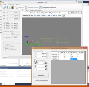

Добавил возможность сканирования поверхности, и графическое отображение поверхности, осталось теперь разобраться как правильней вычислять высоту корректировки по оси Z в текущей точке, если знаем высоты по оси Z 4-х ближайших точек, и расстояние до них. :-)

Добавил видео процесса сканирования, для понимания процесса желательно включить русские субтитры

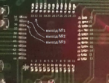

Отреверсил тут ещё одну команду контроллеру, теперь микроконтроллер может генерировать ШИМ
На рисунке вот эти выводы: т.к. на разных платах разводка разная, но выводы у микроконтроллера всегда одни и теже :-)
С формулой пока не разобрался, но вот табличка зависимости выходной частоты, от посылаемого значения:

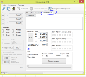

Для тех кто захочет поиграться нужно:
ооо.PNG (6128 просмотров) <a class='original' href='./download/file.php?id=46718&mode=view' target=_blank>Загрузить оригинал (47.16 КБ)</a>
Поставить флажок вкл. шпиндель и шим, и номер канала 2 или 3 указать.
Если менять значение скорости в окошке, то нужно потом нажимать кнопку "Послать".
Если менять ползунком, расположенным ниже, то посылка скорости идет сразу.

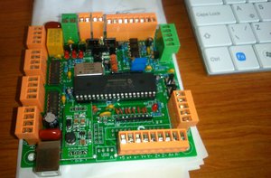

Тут принесли MK1 в чувство привести.
Подключил все видит, даже MK2 видит, только после Отключить, Подключить не срабатывает. Надо программу перезагружать что бы увидело, ну пока у меня нет нумпада, на клаве, остальное не смог проверить. ОС Win7 64bit ултимейт.

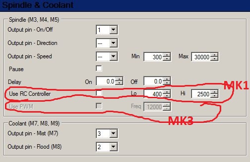

selenur писал(а):Отреверсил тут ещё одну команду контроллеру, теперь микроконтроллер может генерировать ШИМ
если ты исходил из родного протокола PlanetCNC то там на MK1 нет ШИМ-а. На тех выводах который ты указал можно запустить сервотестер, для управления оборотами BLDC двигателя, если шпиндель сделан на таком двигателе.
UAVpilot писал(а):Только это совсем не ШИМ, а просто какой-то генератор.
в PlanetCNC для MK3 можно подбирать частоту ШИМ-а, в пределах от 10Hz до 500kHz. У ШИМ-а кроме скважности есть еще один показатель, частота.
Сферический ватник в вакууме.

UAVpilot писал(а):Программа selenur'а позволяет менять частоту, а скважность если и меняется, то наверняка по принципу "как получится" - поэтому это и не ШИМ никакой.
Не как получиться, там натуральный ШИМ, сервомашинки управляются ШИМ-ом длиной импульса всего 1-1.5 мс, при этом длительность периода 20 мс, скважность получается от 20 до 8, для сервотестера этого достаточно, а для запуска DC двигателей нужна ШИМ со скважностью от 4 до 1. При этом сервотестеры впускаются на разные частоты, от 60 гц до 600 гц, потому в PlanetCNC есть подбор частоты, что бы все работало как надо.
selenur писал(а):Я извиняюсь что ввел в заблуждение, это дейсвительно не шим, а просто генерация сигнала с постоянной частотой.
да, там выставляешь постоянную частоту которая необходима для запуска сервотестера, потом значением переменной S в УП, можно менять скважность в пределах от 20 до 8, что позволяет регулировать обороты BLDC двигателя от нуля до максимума.

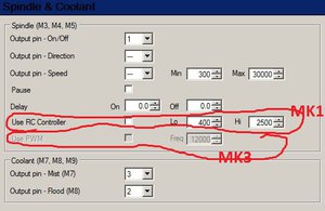

selenur писал(а):Опция работы с серво у меня заблокирована, наверное как раз по тому что в mk1 это не реализовано.
Нет, они рабочие,
Снимок.JPG (6059 просмотров) <a class='original' href='./download/file.php?id=46739&mode=view' target=_blank>Загрузить оригинал (50.99 КБ)</a>
где указана MK3, ШИМ начиная скважностью от 1, а где указана MK1 скважность начинается от 8-10.
