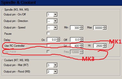

Сообщение Baha »
UAVpilot писал(а):Программа selenur'а позволяет менять частоту, а скважность если и меняется, то наверняка по принципу "как получится" - поэтому это и не ШИМ никакой.
Не как получиться, там натуральный ШИМ, сервомашинки управляются ШИМ-ом длиной импульса всего 1-1.5 мс, при этом длительность периода 20 мс, скважность получается от 20 до 8, для сервотестера этого достаточно, а для запуска DC двигателей нужна ШИМ со скважностью от 4 до 1. При этом сервотестеры впускаются на разные частоты, от 60 гц до 600 гц, потому в PlanetCNC есть подбор частоты, что бы все работало как надо.
selenur писал(а):Я извиняюсь что ввел в заблуждение, это дейсвительно не шим, а просто генерация сигнала с постоянной частотой.
да, там выставляешь постоянную частоту которая необходима для запуска сервотестера, потом значением переменной S в УП, можно менять скважность в пределах от 20 до 8, что позволяет регулировать обороты BLDC двигателя от нуля до максимума.
Сферический ватник в вакууме.
Re: Управление контроллером mk1 (planet-cnc)
Опция работы с серво у меня заблокирована, наверное как раз по тому что в mk1 это не реализовано.
Baha
Сообщения: 595
Зарегистрирован: 29 сен 2008, 17:37
Репутация: 26
Откуда: Тараз-Москва
Сообщение Baha »
selenur писал(а):Опция работы с серво у меня заблокирована, наверное как раз по тому что в mk1 это не реализовано.
Нет, они рабочие,
Снимок.JPG (6076 просмотров) <a class='original' href='./download/file.php?id=46739&sid=83737a6ffed5f825c6dcc88805c3ef20&mode=view' target=_blank>Загрузить оригинал (50.99 КБ)</a>
где указана MK3, ШИМ начиная скважностью от 1, а где указана MK1 скважность начинается от 8-10.
Если нужен регулятор, можно сделать генератор Частота-Напряжение, и подключить вместо вашего переменного резистора.
