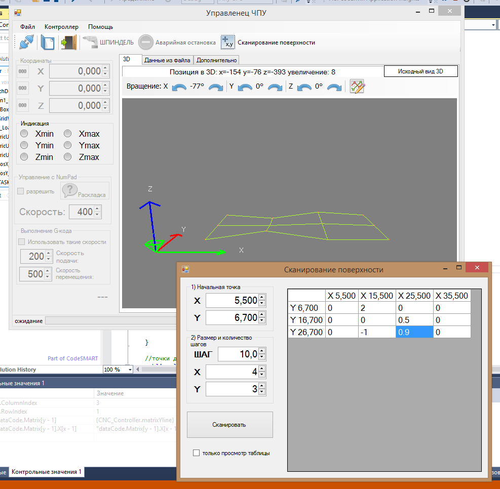

Добавил возможность сканирования поверхности, и графическое отображение поверхности, осталось теперь разобраться как правильней вычислять высоту корректировки по оси Z в текущей точке, если знаем высоты по оси Z 4-х ближайших точек, и расстояние до них. :-)

Добавил видео процесса сканирования, для понимания процесса желательно включить русские субтитры

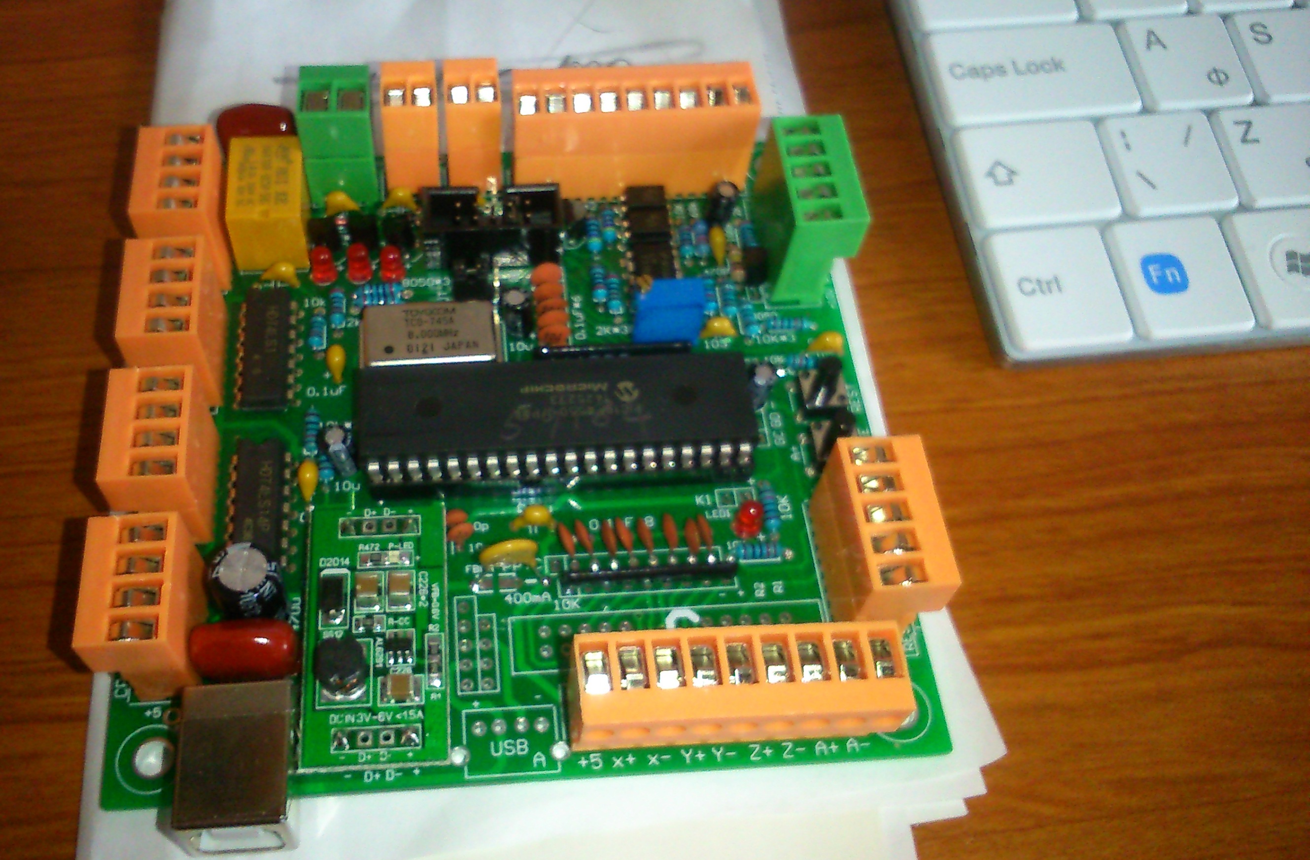

Тут принесли MK1 в чувство привести.
Подключил все видит, даже MK2 видит, только после Отключить, Подключить не срабатывает. Надо программу перезагружать что бы увидело, ну пока у меня нет нумпада, на клаве, остальное не смог проверить. ОС Win7 64bit ултимейт.

Baha писал(а):
А что за клавиатура?

Baha писал(а):
popcorn писал(а):А что за клавиатура?
у меня только Rapoo, на радиоканале, E2700 и E9050. Есть отдельно усбышные нумпады, надо достать из загашника.
Я про клаву на фото. Не мог вспомнить, что за фирма.

popcorn писал(а):Я про клаву на фото. Не мог вспомнить, что за фирма.
на фото Rapoo E9050, очень компактная, E2700 раза 1.5 еще меньше. Самая маленькая которую пользовал это I10, только не Rapoo, по размеру раза 4 меньше чем E2700.
