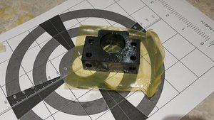

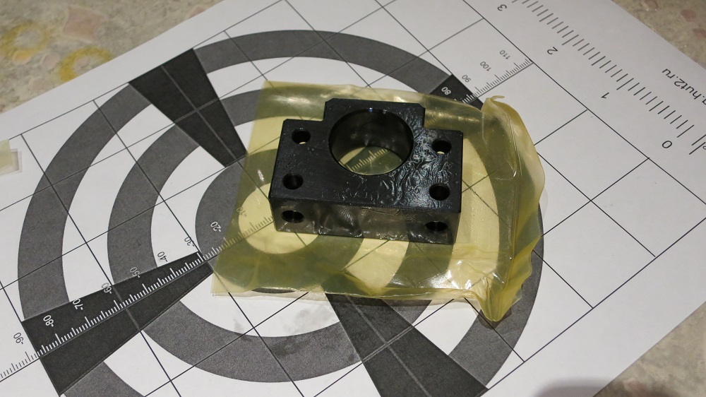

Опора FK :
IMG_0819.JPG (3849 просмотров) <a class='original' href='./download/file.php?id=41351&mode=view' target=_blank>Загрузить оригинал (178.16 КБ)</a>
IMG_0820.JPG (3849 просмотров) <a class='original' href='./download/file.php?id=41352&mode=view' target=_blank>Загрузить оригинал (154.69 КБ)</a>

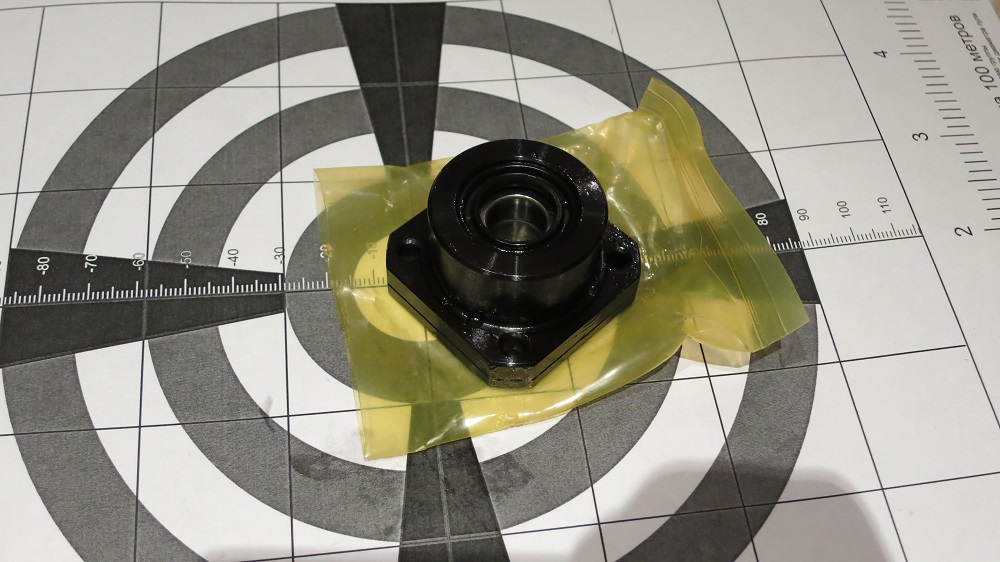

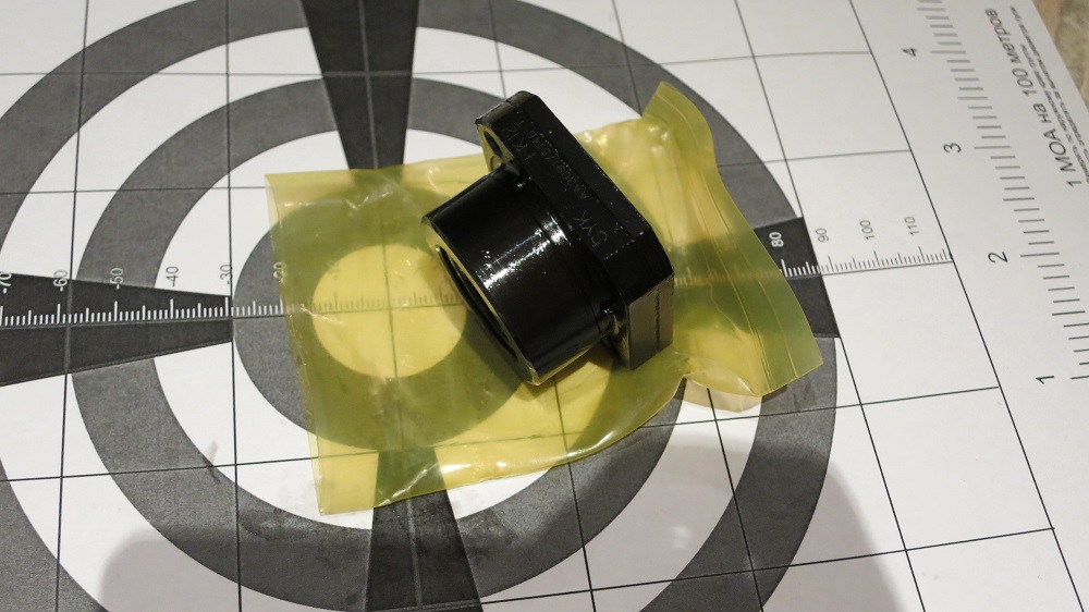

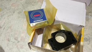

Опора BF :
IMG_0825.JPG (3849 просмотров) <a class='original' href='./download/file.php?id=41353&mode=view' target=_blank>Загрузить оригинал (178.5 КБ)</a>

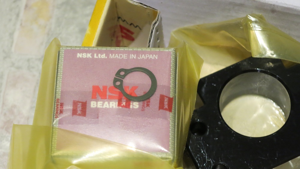

В комплекте идёт подшипник SKF :
IMG_0826.JPG (3849 просмотров) <a class='original' href='./download/file.php?id=41354&mode=view' target=_blank>Загрузить оригинал (144.61 КБ)</a>
Японский однако :
IMG_0829.JPG (3849 просмотров) <a class='original' href='./download/file.php?id=41355&mode=view' target=_blank>Загрузить оригинал (132.5 КБ)</a>

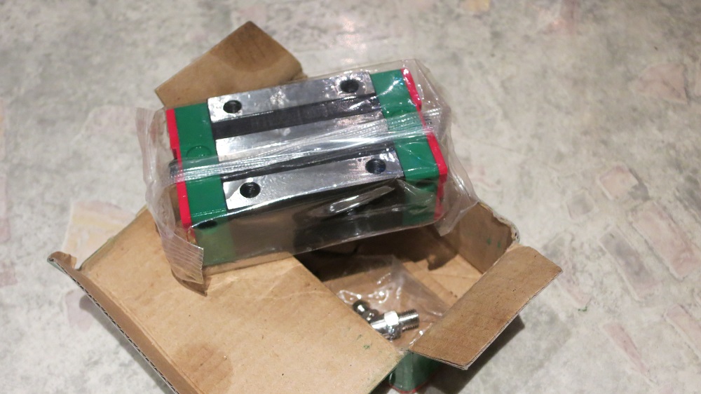

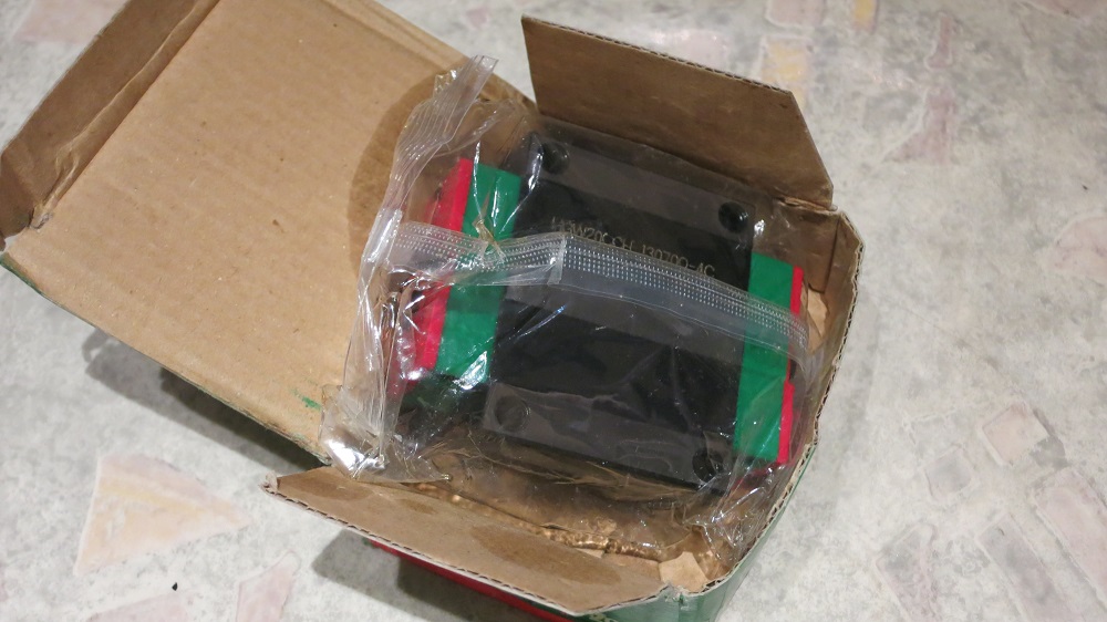

Хивиновские каретки HGH20 :
IMG_0831.JPG (3849 просмотров) <a class='original' href='./download/file.php?id=41356&mode=view' target=_blank>Загрузить оригинал (148.69 КБ)</a>
HGW20 :
IMG_0832.JPG (3849 просмотров) <a class='original' href='./download/file.php?id=41357&mode=view' target=_blank>Загрузить оригинал (160.08 КБ)</a>

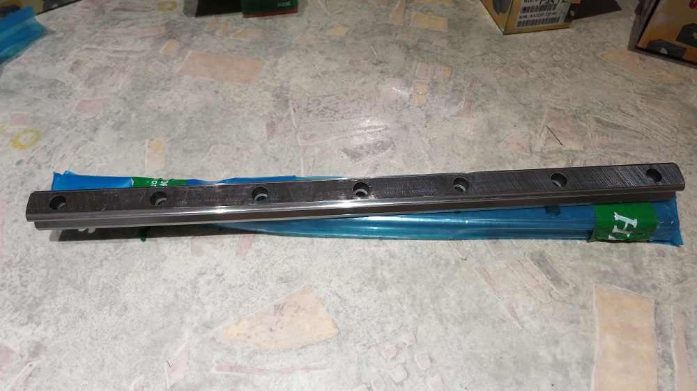

Ну и рельсы :
IMG_0834.JPG (3849 просмотров) <a class='original' href='./download/file.php?id=41358&mode=view' target=_blank>Загрузить оригинал (192.62 КБ)</a>

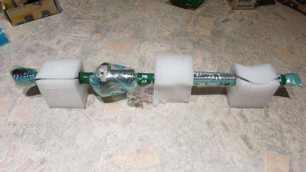

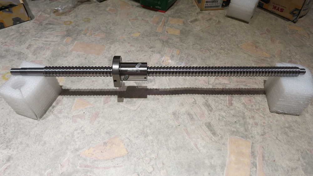

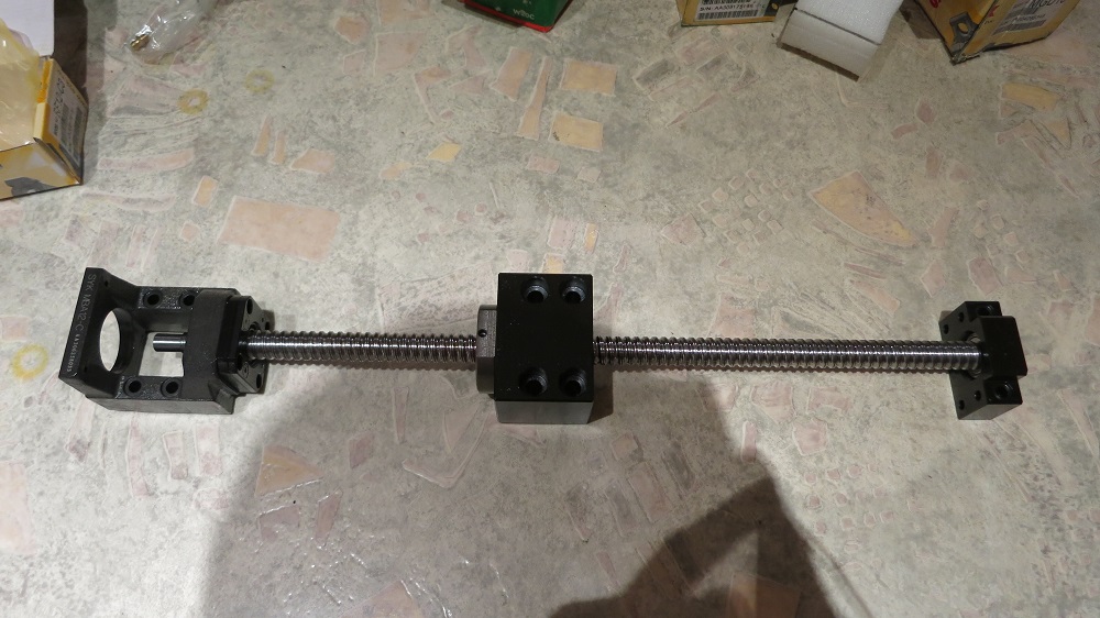

Винт с гайкой :
IMG_0835.JPG (3846 просмотров) <a class='original' href='./download/file.php?id=41359&mode=view' target=_blank>Загрузить оригинал (195.95 КБ)</a>
IMG_0836.JPG (3846 просмотров) <a class='original' href='./download/file.php?id=41360&mode=view' target=_blank>Загрузить оригинал (199.1 КБ)</a>

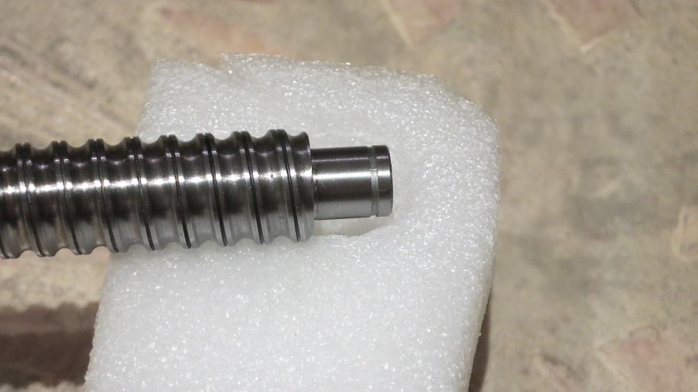

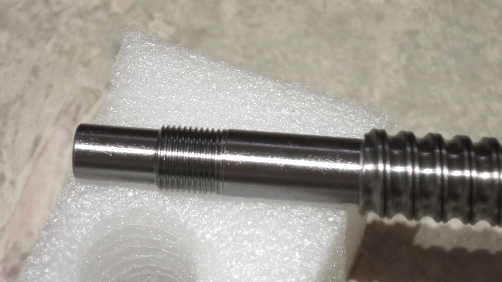

Концы :
IMG_0837.JPG (3846 просмотров) <a class='original' href='./download/file.php?id=41361&mode=view' target=_blank>Загрузить оригинал (132.01 КБ)</a>
IMG_0839.JPG (3846 просмотров) <a class='original' href='./download/file.php?id=41362&mode=view' target=_blank>Загрузить оригинал (138.53 КБ)</a>
Почему-то резьба на винте на концах не такая блестящая :thinking:
Винт в сборе с опорами :
IMG_0841.JPG (3846 просмотров) <a class='original' href='./download/file.php?id=41363&mode=view' target=_blank>Загрузить оригинал (197.73 КБ)</a>

Почем эти опоры? Неплохие по описанию :)

Кстати, вот такой кронштейн для двигателя в пурелогике стоит 90 бакстов. Я его взял за 45.
