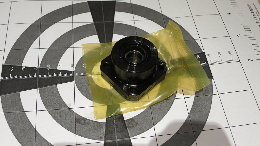

Опора FK :
IMG_0819.JPG (3851 просмотр) <a class='original' href='./download/file.php?id=41351&sid=db8326f8c7ebdcd9897323ee7d839554&mode=view' target=_blank>Загрузить оригинал (178.16 КБ)</a>

Сообщение PKM »
Почем эти опоры? Неплохие по описанию :)

PKM писал(а):Почем эти опоры? Неплохие по описанию :)
У того продавца, что я брал, комплект BK12+BK12 стОит 66$, BK15+BK15 74$
