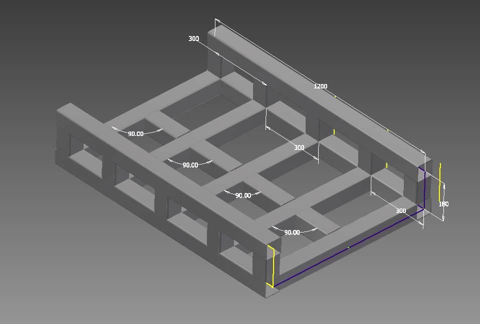

Всем доброго времени суток!
Вот, решил построить себе станок с рабочим полем 900 х 600 х 150. Размеры в миллиметрах :hehehe:
Т.к. я не станкостроитель и это мой первый станок, то хотелось бы помощи и советов участников этого форума. Так что критика, тыканье меня в ошибки и т.п. очень даже приветствуются.
Какой станок я хочу получить в итоге? Думаю, что таких станков в природе не бывает и быть не может, чтобы и точность и повторяемость и скорость и всё и сразу :hehehe:, но я всё таки попробую это сделать :hehehe:
Станок в первую очередь планируется использовать для собственных проектов, а это самые разнообразные материалы и режимы обработки.
Представление о конструкции будущего станка имею, но завершенного дизайна пока нет. В основном из-за того, что выяснилось, что в нашей деревне большие траблы с материалом, даже с самым казалось бы простым :thinking:, а заниматься :rail: и переделывать дизайн по много раз не очень хочется. Так что дизайн будет выкладываться по мере готовности.
На данный момент вроде как определился с тем, из чего буду делать ось Х. С тем как это делать ясности пока нет.
Итак. Ось Х. Выглядеть она будет примерно так :
Станина (5567 просмотров) <a class='original' href='./download/file.php?id=39836&mode=view' target=_blank>Загрузить оригинал (107.25 КБ)</a>
Станина
Сделать планирую из стального квадратного профиля 80 х 80 х 5 мм. Профиль планируется попилить, отшлифовать, рассверлить и нарезать резьбу, сварить, подготовить к покраске и покрасить. Сверху будут приделаны профильные направляющие Hiwin HGR20. Направляющие и каретки на всём станке будут H класса. Соостветственно будут 2 двигателя, два винта (2010) и т.д. Винты и всё прилагающееся на всём станке будут С5.
Но вот в чем загвоздка... Я не только не станкостроитель, я ещё и не сварщик :hehehe:. В связи с чем возникает масса вопросов :
1. При сварке профиль может вроде как повести. Понятно, что если варить тонкий листовой металл, этого будет сложно избежать. Здесь же вроде как не очень тонкий профиль. Или поведёт/не поведёт зависит в основном от криворукости сварщика и соблюдения технологии сварки? Просто смотрю буржуйские форумы, так там народ по первому разу варит и ничего у него не ведёт. Правда не электродами, а TIG (хз как это правильно по русски) в углекислом газе. Какие будут рекомендации по подготовке поверхностей, сварке и т.п.? По подбору сварщика? Покупать аппарат и осваивать самому ещё и сварку мне не очень хочется.
2. Понятно, что если делаешь для себя, то провозишься тучу времени, выставишь всё как надо и только потом сваришь. Иллюзий, что какой-то левый сварщик будет ради меня очень-очень стараться, у меня нет. В всязи с чем вопрос. Как лучше сделать? Сварить всю конструкцию? Или сделать три части - основание и две боковины. Боковины потом скрепить с основанием болтами. Сомнений в том, что даже криворукий сварщик справиться с плоскими деталями у меня нет. А вот на счёт объёмной конструкции у меня сильные сомненья. Понятно, что с болтами нужно будет повозиться, выставляя всё (хотя плоскости будут шлифованые, так что всё проще), но если сварщик ошибётся, то это хрен исправишь и туева хуча денег и времени на выкид :cry:. Если крепить болтами, не будет ли потери в прочности и стабильности конструкции (по сравнению со сваркой)? Ну и я так понимаю надо будет чем-то залить трубы, чтобы не деформировало болтами при закручивании?
3. Стоит ли чем-нибудь заливать трубы? Эпоксидка + кварцевый песок к примеру. Понятно, что прочности это не добавит, но и звенеть станок при работе уже не будет. Можно ещё полиуретановой пеной залить, но что-то я в её эффективности не очень уверен. Поможет ли заливка эпоксидкой избавиться/уменьшить возможные деформации при сварке?
4. Как варить? Стыки после сварки, по крайней мене на основании, надо будет шлифовать. Там как, детали для сварки предварительно подготовливать надо? Ну т.е. снять фаску на концах, или сделать детали на пару миллиметров меньше и т.д. Как лучше? Уменьшает ли съём шва выше плоскости материала прочность сварного соединения?

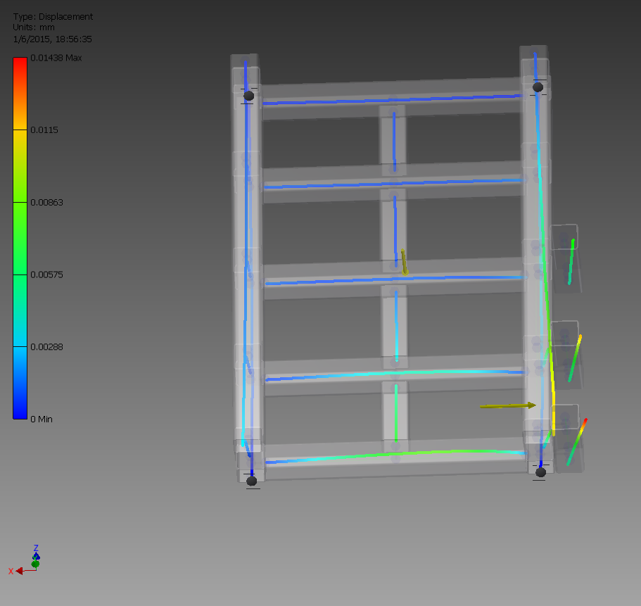

Итак, едем дальше... Cоздание дизайна осложняется ещё и тем, что я не могу въехать в симуляцию сварных конструкций в CAD. Понятно, что не хватает знаний, но для этого CAD и был установлен :hehehe: Сначала пробовал курить Solidworks. Ужос... Если вдруг при создании сварной констркуции профиль идёт не по осевой линии или используется разный профиль то появляются соединения зелёного цвета, которые ну никак не исправить :evil:. А если добавить сварные швы, то всё, финиш, комп не тянет, а мощи и ресурсов у моего компа хоть отбавляй.
Вчера установил Inventor. Приколы тоже есть, но этот хоть вразумительные данные (по сравнению с солидом) выдаёт. Но вот чего я понять не могу. По симуляции получается не устраивающее меня смещение (хотелось бы меньше сотки).
Симуляция 1 (5558 просмотров) <a class='original' href='./download/file.php?id=39839&mode=view' target=_blank>Загрузить оригинал (134.08 КБ)</a>
Симуляция 1
решил, что если по бокам приварить дополнительный профиль, то станет лучше... Ага, два раз, по симуляции стало хуже...

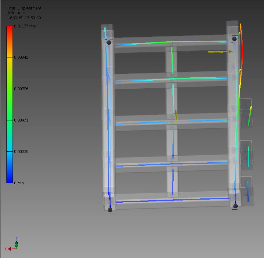

Симуляция 2 (5558 просмотров) <a class='original' href='./download/file.php?id=39840&mode=view' target=_blank>Загрузить оригинал (133.51 КБ)</a>
Симуляция 2
расстояние от конца и в том и другом случае одинаковое. C соединениями вроде всё правильно... От чего так? Хз... Мож я много хочу от профиля... Или перестарался с прилагаемой силой, взяв слишком большой запас :hehehe:. Я приложил 1000N. Люди добрые, помогите, подскажите, какую силу использовать в симуляциях, а то у меня уже ум за разум с этими вычимслениями заходит :cheesy:.

После сварки отжигать и шлифовать/фрезеровать. Без увода не сварить. Хоть TIGом, хоть чем.
Можно и вручную поверхность довести, но наверное не стоит.
Винты С5 для такой конструкции как бы совсем не к лицу.
Высоту по Z я бы увеличил до 250. Аппетит придет, а станок уже не переделаешь.

tzar писал(а):А вот готовую конструкцию шлифовать негде
А до сварки шлифовать только для блеска
tzar писал(а):Почему?
Это избыточно для данной конструкции. Или собрались сотки на нем ловить :D Если так, то класс точности винтов не на первом месте.
tzar писал(а):Хм... Можешь привести примеры для чего нужна такая высота? Может быть и вправду надо, но в голову мне ничего не приходит
Поворотка. Высота тисков. Длина инструмента. Если прибавить это к габаритам детали, то высота набирается.

Я много варил и аргоном и дугой и полуавтоматом. Аргоном (TIG) приятнее всего, но уводки всегда большие. Такие конструкции после сварки приходится рихтовать, вытягивать домкратами. И не забывайте, что без последующего отжига, раму будет вести где то в течении года. Хотя последующие уводки будут небольшие, но мы же о станкостроении говорим :hehehe:
Лучше раму сварить, а трубы, подготовленные для установки рельс прикрутить.

mikehv писал(а):Лучше раму сварить, а трубы, подготовленные для установки рельс прикрутить.
Так и есть, лучше сварить станину, а направляйки и базу прикрутить.
