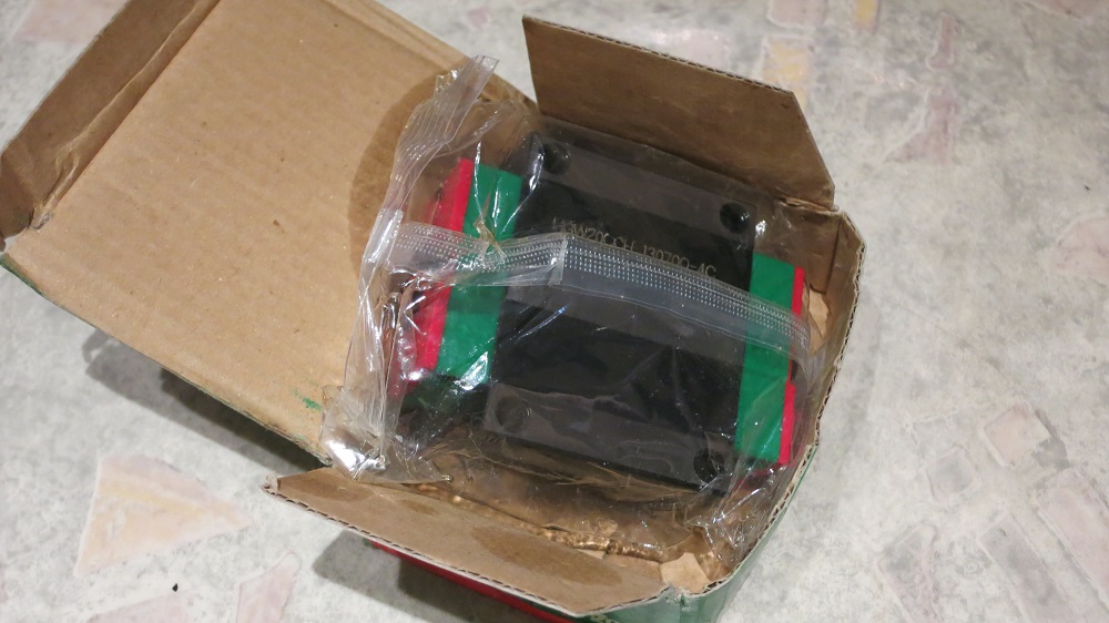

Хивиновские каретки HGH20 :
IMG_0831.JPG (3379 просмотров) <a class='original' href='./download/file.php?id=41356&mode=view' target=_blank>Загрузить оригинал (148.69 КБ)</a>

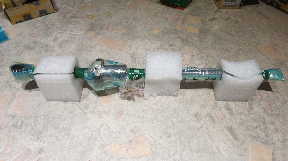

Винт с гайкой :
IMG_0835.JPG (3376 просмотров) <a class='original' href='./download/file.php?id=41359&mode=view' target=_blank>Загрузить оригинал (195.95 КБ)</a>
IMG_0836.JPG (3376 просмотров) <a class='original' href='./download/file.php?id=41360&mode=view' target=_blank>Загрузить оригинал (199.1 КБ)</a>
Концы :
IMG_0837.JPG (3376 просмотров) <a class='original' href='./download/file.php?id=41361&mode=view' target=_blank>Загрузить оригинал (132.01 КБ)</a>
IMG_0839.JPG (3376 просмотров) <a class='original' href='./download/file.php?id=41362&mode=view' target=_blank>Загрузить оригинал (138.53 КБ)</a>
Почему-то резьба на винте на концах не такая блестящая :thinking:
Винт в сборе с опорами :
IMG_0841.JPG (3376 просмотров) <a class='original' href='./download/file.php?id=41363&mode=view' target=_blank>Загрузить оригинал (197.73 КБ)</a>

Пришел сегодня шпидель... с валом, торчащим из коробки... чтоб его :pssdoff: Хз сколько раз его этим валом об землю треснули :thinking:.
Подключил к преобразователю, уже второй час вертится на 100 герцах. Вибрации вроде нет. Жрёт 1А. Преобразователь шумит сильнее, но у шпинделя звук звонче. И что-то мне в этом звуке не нравится :thinking:. Хотя, кто его знает, может быть шпиндель так и должен звучать пока новый?
https://www.youtube.com/watch?v=RlPmDiiuHFk
К сожалению на видео звук немного другой. Вот эта вот черная часть снизу шпинделя тёплая.
Что и как проверить, что не убили его во время пересылки?! :thinking:
tzar
Сообщения: 353
Зарегистрирован: 26 дек 2014, 23:52
Репутация: 61
Откуда: Казахстан, Караганда
Re: Строительство станка. 900 х 600 х 150
Сообщение tzar »
Итак, произвёл я измерения... Хз, правильно или нет и имеют ли они вообще какой-то смысл...
Сначала я нашёл на валу точку, которую можно взять за 0. Отметил её карандашом, установил туда индикатор. Далее нашёл на валу точку с максимальными показаниями - 0.033 мм. Отметил и её.
https://www.youtube.com/watch?v=AdyrtSvulJg
Переставил индикатор на гайку. Понимаю, что измерять гайку глупо, гайка реально кривая, но суть в другом.
https://www.youtube.com/watch?v=1cvkQhYHlK4
Как видно по видео точка максимальных показаний на гайке (0.14 мм) совпадает с точкой максимальных показаний на валу.
Вкрутил микросверло для печатных плат, переставил на него индикатор. Понятно, что для измерения осевого биения необходимы шлифованый стержень и цанга с известной точностью.
Измерил. Максимальное отклонение (0.07 мм) получается в той же самой точке, но уже со знаком минус :thinking:.
https://www.youtube.com/watch?v=LUeh07xvtHo
Хз какие выводы из всего этого можно сделать :thinking:
Что можете сказать про шпиндель после увиденного? Просто это мой первый шпиндель :hehehe: и сравнивать мне несчем. На сколько показания хуже/лучше показаний других китайских шпинделей?
