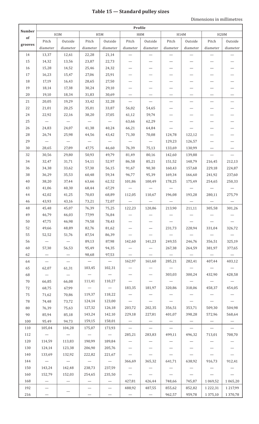

alex_sar писал(а):один вопрос непонятный остался - радиус R3 откуда берется? По формуле или это Dp или De?
"3" это наружный диаметр шкива(pulley outside diameter), значения можно взять из этой таблицы:
standart_pulley_size.gif (13313 просмотров) <a class='original' href='./download/file.php?id=181909&mode=view' target=_blank>Загрузить оригинал (164.28 КБ)</a>

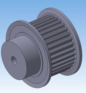

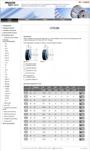

Всем привет! Нашел замечательный ресурс, может кому пригодится:
https://mulco1.gwj.de/
https://mulco1.gwj.de/index.php?id=734&amp;L=1 (12530 просмотров) <a class='original' href='./download/file.php?id=186210&mode=view' target=_blank>Загрузить оригинал (84.89 КБ)</a>
https://mulco1.gwj.de/index.php?id=734&L=1
Огромная база. После регистрации можно скачать модели:
КОМПАС-3D V15 (12530 просмотров) <a class='original' href='./download/file.php?id=186215&mode=view' target=_blank>Загрузить оригинал (70.53 КБ)</a>
КОМПАС-3D V15
:attention: Регистрация на почту mail.ru не проходит, на gmail.com работает.:attention:
Вот еще архив со шкивами
Шкивы зубчатые для ЧПУ 3D-модели (32 шт.).rar

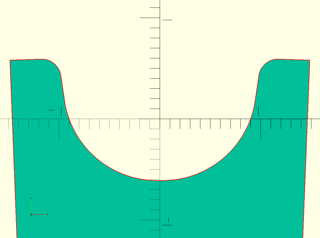

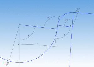

Вот пример построения шкива h8m t44:
h8m-44t.gif (12528 просмотров) <a class='original' href='./download/file.php?id=186217&mode=view' target=_blank>Загрузить оригинал (137.09 КБ)</a>

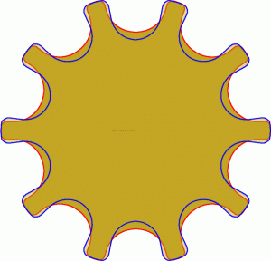

Вот сравнение h3m профиля из Pulley_T-MXL-XL-HTD-GT2_N-tooth.scad (синий) с исо профилем(красный)
h3m.gif (12522 просмотра) <a class='original' href='./download/file.php?id=186218&mode=view' target=_blank>Загрузить оригинал (22.46 КБ)</a>

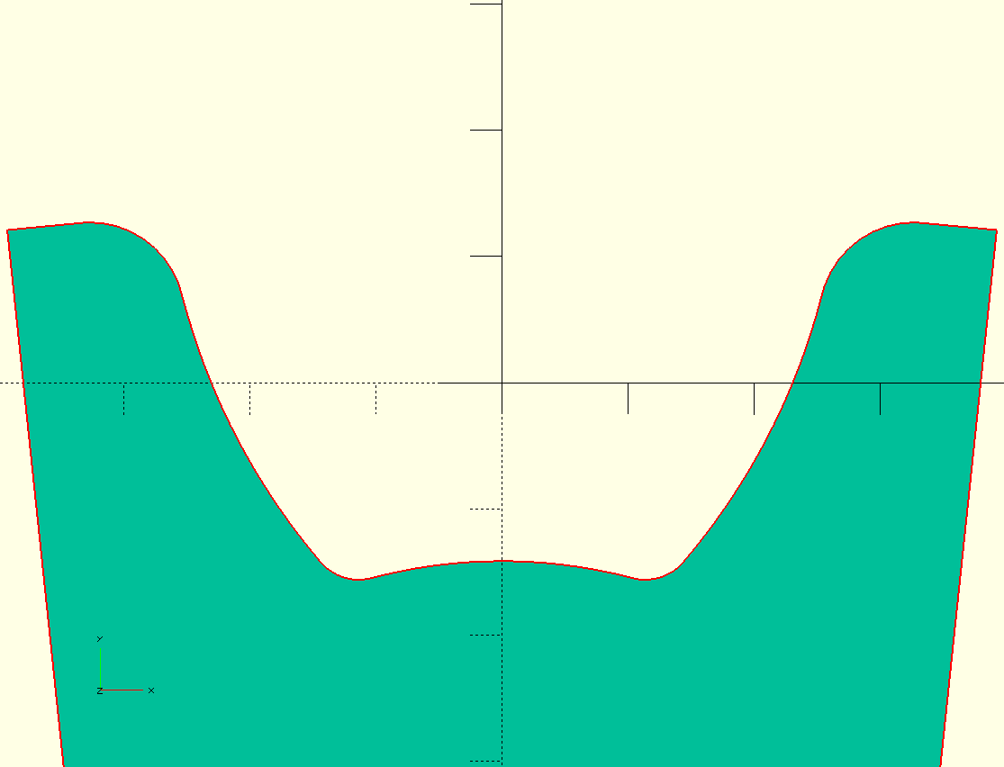

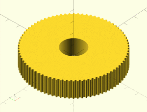

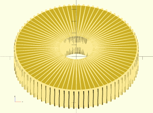

alex_sar писал(а): ↑ можно и без этого нарисовать конечно, но хотел по науке сделать.
Если лень будет строить:
h3m_t80_c.zip
(247.65 КБ) 448 скачиваний
h3m-t80.gif (12517 просмотров) <a class='original' href='./download/file.php?id=186219&mode=view' target=_blank>Загрузить оригинал (54.68 КБ)</a>
h3m-t80-1.gif (12517 просмотров) <a class='original' href='./download/file.php?id=186220&mode=view' target=_blank>Загрузить оригинал (45.92 КБ)</a>
Сгенерировано с такими параметрами:

D.L. писал(а): ↑20 сен 2020, 16:18 Вот пример построения шкива h8m t44:
Спасибо, теперь дошло!!

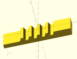

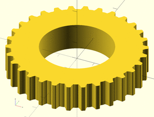

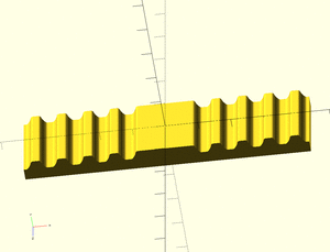

Делаю подобную библиотеку для OpenSCAD, сначала расчёт точек сопряжения, центров радиусов и углов с помощью тригонометрии, далее построение радиусов и объединение в профиль канавки, далее циклический поворот профиля канавки с помощью тригонометрии и объединение в полигон.
На данный момент сделал построение H и S профиля для шкивов и зубчатых реек(для крепления ремня).
s8m-t30.gif (12166 просмотров) <a class='original' href='./download/file.php?id=187593&mode=view' target=_blank>Загрузить оригинал (96.98 КБ)</a>
s8m-rack.gif (12166 просмотров) <a class='original' href='./download/file.php?id=187595&mode=view' target=_blank>Загрузить оригинал (26.43 КБ)</a>
s8m-rack2.gif (12166 просмотров) <a class='original' href='./download/file.php?id=187596&mode=view' target=_blank>Загрузить оригинал (23.65 КБ)</a>

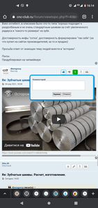

Неа! Я затупил написать что с мобильного (андроид 10)
Приложил скрин: вот нажимаю "оценка" - и запускается видео. Возможно андроид (но им жаловаться бесполезно).
Пысы. Телефон поворачивал. Отмена тоже не нажимается, долгое нажатие показывает ссылку на ютюб. Такое ощущение, что слой с оценкой ниже чем слой с видео
Screenshot_20210715-161446.png (10495 просмотров) <a class='original' href='./download/file.php?id=196653&mode=view' target=_blank>Загрузить оригинал (1.05 МБ)</a>
