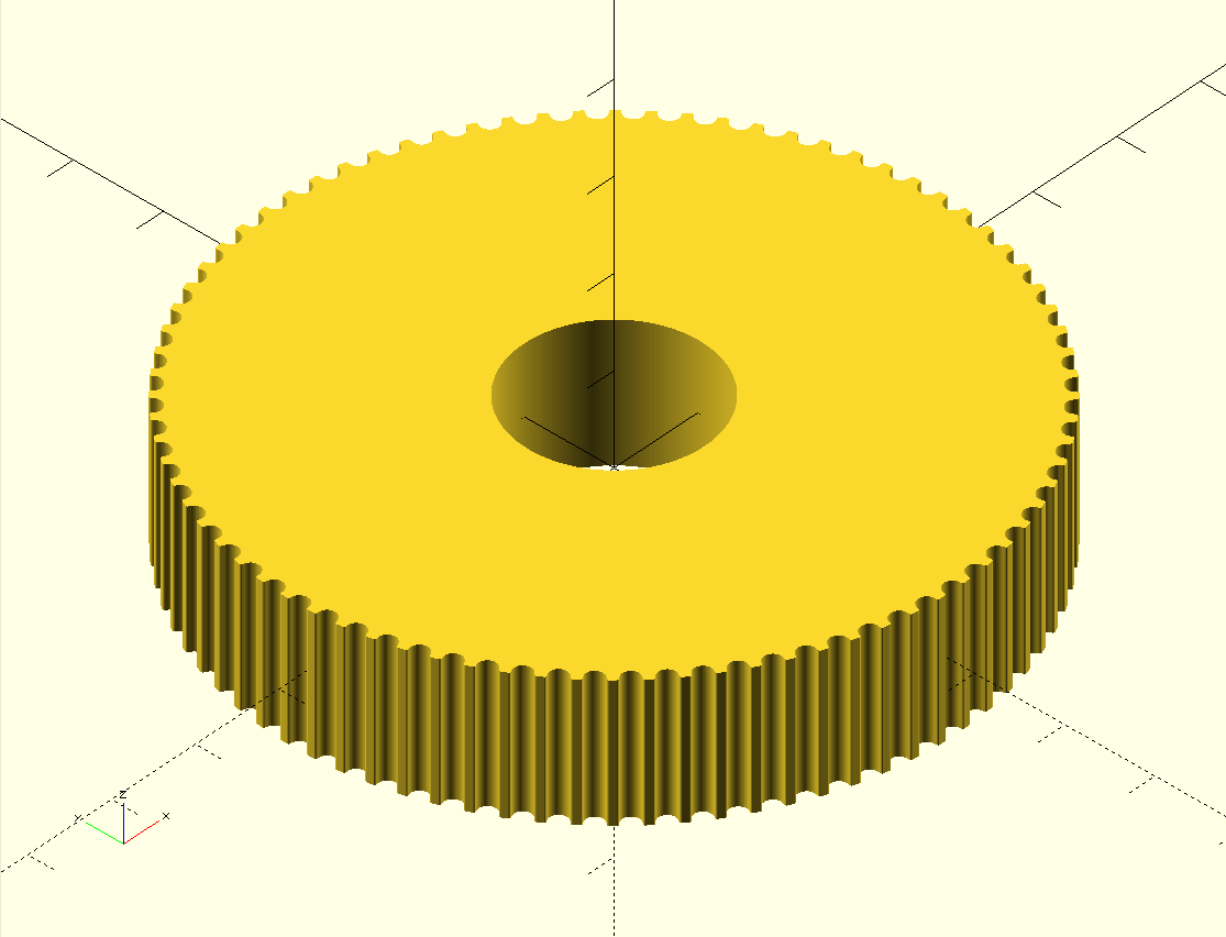

D.L.
Сообщения: 452
Репутация: 152
Откуда: Киров
Re: Зубчатые шкивы. Расчет, изготовление.
Сообщение D.L. »
alex_sar писал(а): ↑ можно и без этого нарисовать конечно, но хотел по науке сделать.
Если лень будет строить:
h3m_t80_c.zip
(247.65 КБ) 441 скачивание
h3m-t80.gif (12424 просмотра) <a class='original' href='./download/file.php?id=186219&mode=view' target=_blank>Загрузить оригинал (54.68 КБ)</a>
h3m-t80-1.gif (12424 просмотра) <a class='original' href='./download/file.php?id=186220&mode=view' target=_blank>Загрузить оригинал (45.92 КБ)</a>
Сгенерировано с такими параметрами:
ECHO: "----------- Pulley tech info -----------"
ECHO: "Profile name: H3M"
ECHO: "Pitch: 3 mm"
ECHO: "Number of grooves: 80"
ECHO: "Outside diameter: 75.63 mm"
ECHO: "Inside diameter: 20 mm"
ECHO: "Height: 15 mm"
ECHO: "Pitch diameter: 76.39 mm"
ECHO: "----------------------------------------"
ECHO: "--------- Pulley drawing info ----------"
ECHO: "p: 3"
ECHO: "pd: 76.39"
ECHO: "od: 75.63"
ECHO: "h: 15"
ECHO: "t: 80"
ECHO: "hg: 1.219"
ECHO: "x: 0.028"
ECHO: "f: 8"
ECHO: "aa: 0.381"
ECHO: "nk: 0"
ECHO: "as: 4.5"
ECHO: "r1: 0.927"
ECHO: "r2: 0.191"
ECHO: "cr1: 0.028, 37.523"
ECHO: "cr2: 1.16863, 37.6058"
ECHO: "ar1: 270, 352"
ECHO: "ar2: 172, 88.2201"
ECHO: "ar3: 88.2201, 87.75"
ECHO: "p0: 0.028, 36.596"
ECHO: "p1: 0.945978, 37.394"
ECHO: "p2: 0.979489, 37.6324"
ECHO: "p3: 1.17456, 37.7968"
ECHO: "p4: 1.48461, 37.7858"
