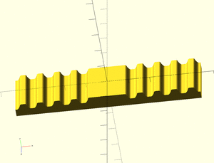

alex_sar писал(а): ↑ хотел параметрическую модель сделать для f360 и выложить для всех. не получается, при использовании параметров с ума сходит совершенно ((
Делаю подобную библиотеку для OpenSCAD, сначала расчёт точек сопряжения, центров радиусов и углов с помощью тригонометрии, далее построение радиусов и объединение в профиль канавки, далее циклический поворот профиля канавки с помощью тригонометрии и объединение в полигон.
На данный момент сделал построение H и S профиля для шкивов и зубчатых реек(для крепления ремня).
s8m-t30.gif (12147 просмотров) <a class='original' href='./download/file.php?id=187593&mode=view' target=_blank>Загрузить оригинал (96.98 КБ)</a>
s8m-rack.gif (12147 просмотров) <a class='original' href='./download/file.php?id=187595&mode=view' target=_blank>Загрузить оригинал (26.43 КБ)</a>
s8m-rack2.gif (12147 просмотров) <a class='original' href='./download/file.php?id=187596&mode=view' target=_blank>Загрузить оригинал (23.65 КБ)</a>
