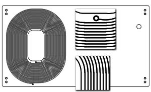

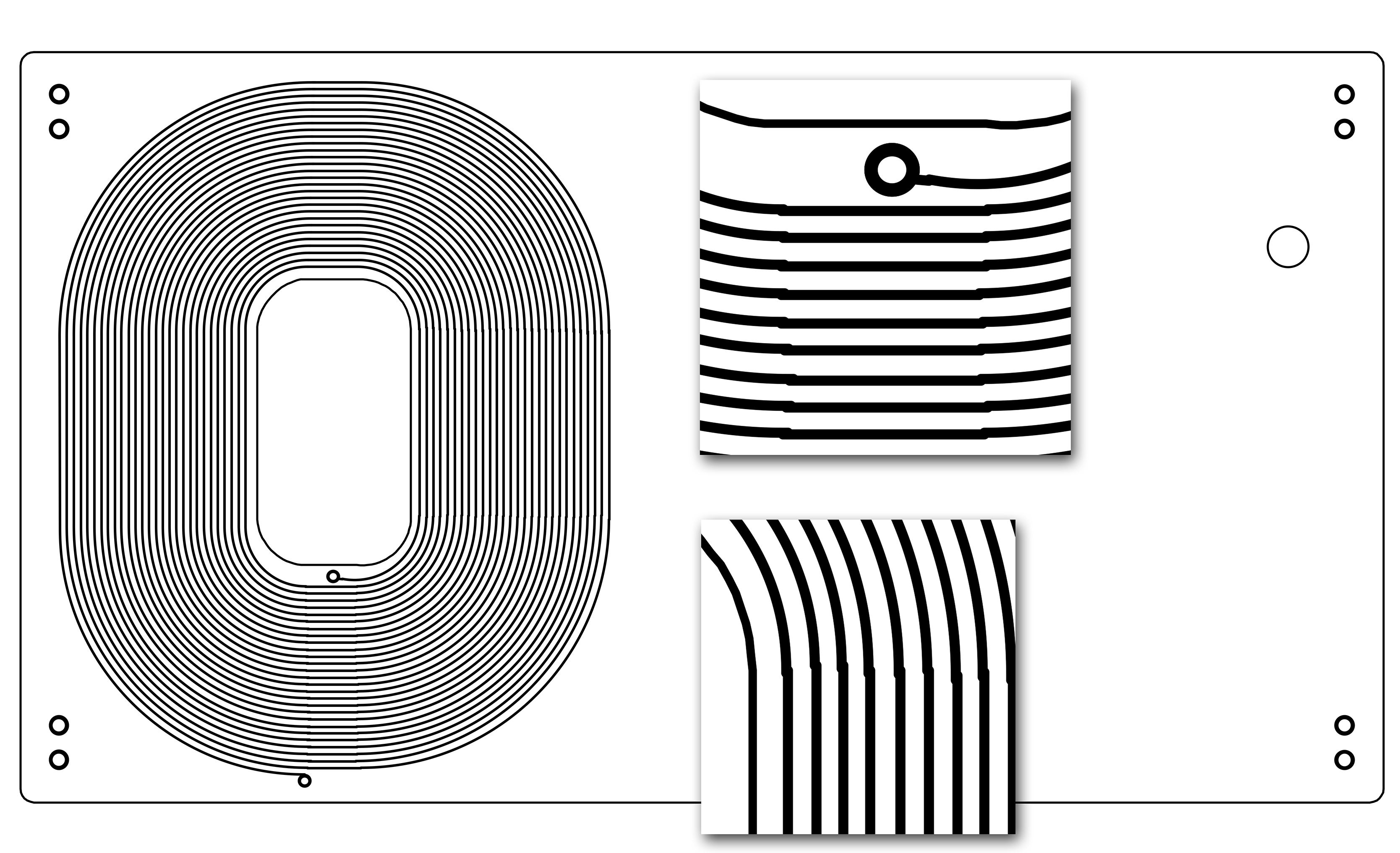

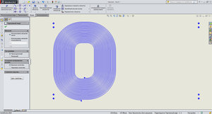

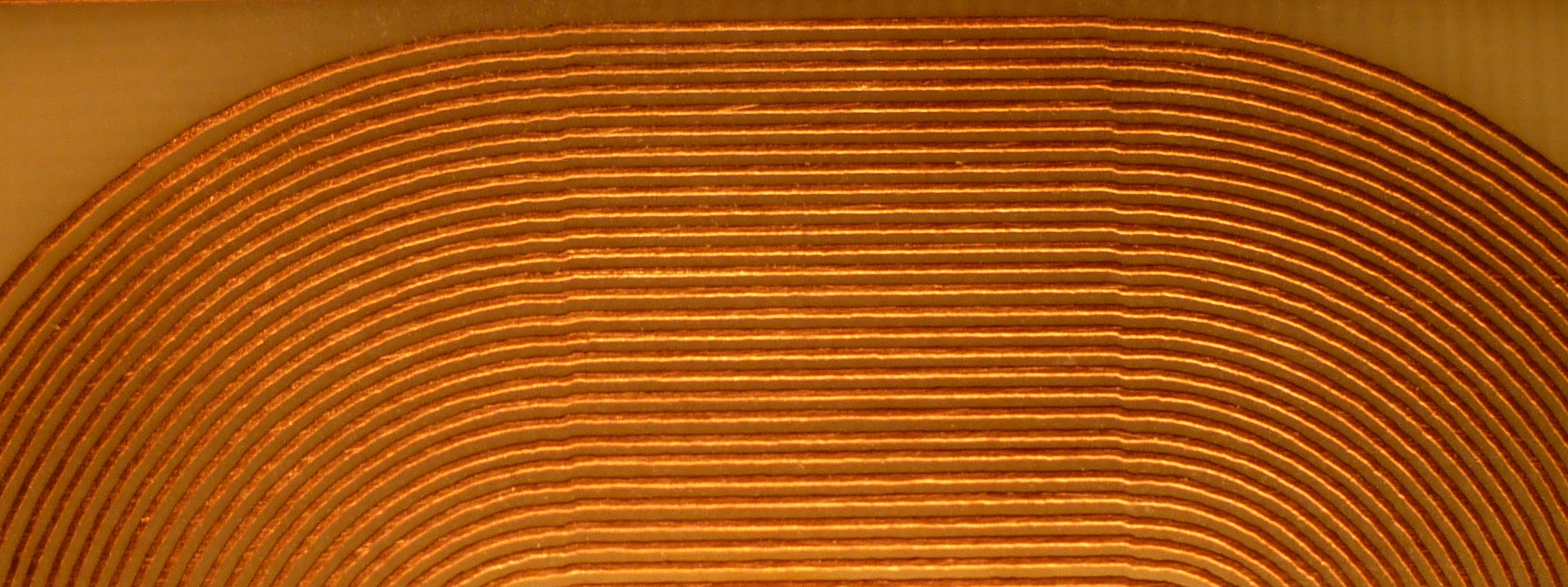

Опять по поводу катушки :)
Как то не очень она мне нравиться, на изгибах, там где начинаются и заканчиваются закругление все дорожки зубчиками.
Может можно в какой нибудь программе это исправить? Типа сглаживания.
Проект от Diptrace прилагаю, гляньте кому не трудно :)

kms писал(а):Проект от Diptrace прилагаю, гляньте кому не трудно
Посмотрел файл diptrace - нет там никаких зубчиков.

Сообщение kms »
Вернее не зубчики а ступенькой идет.
При увеличении видать, особено если делать экспорт в гербер и там сделать предпросмотр, при увеличении видать.
У меня и на плате ступеньки получились.

Сообщения: 11731
Re: Кто как делает печатные платы?
Увидел ступеньки при выводе на печать,
а при экспорте в гербер - не увидел.
DipTrace-Beta-PCB---katuska.png (3906 просмотров) <a class='original' href='./download/file.php?id=28376&mode=view' target=_blank>Загрузить оригинал (729.35 КБ)</a>
Сообщение kms »
Ага, именно эти ступеньки. Хотя рисовал все одной линией за один раз.
Многие вещи нам непонятны не оттого, что наши понятия слабы, а оттого, что данные вещи не входят в круг наших понятий.
Сообщения: 11731
kms писал(а):Ага, именно эти ступеньки. Хотя рисовал все одной линией за один раз.
Это проблема вывода на печать.
Если сохранить, как растровое изображение, то таких проблем не возникает.

То есть на заводских платах ступенек не будет?
Ну в принципе даже если и будет то не так страшно :)

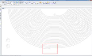

не будет,
но меня смутило то, что при преобразовании в DXF из гербера пропало нижнее отверстие.
2014-05-18 21-26-24 КОМПАС-3D V15 - 2.frw.png (3902 просмотра) <a class='original' href='./download/file.php?id=28385&mode=view' target=_blank>Загрузить оригинал (362.11 КБ)</a>

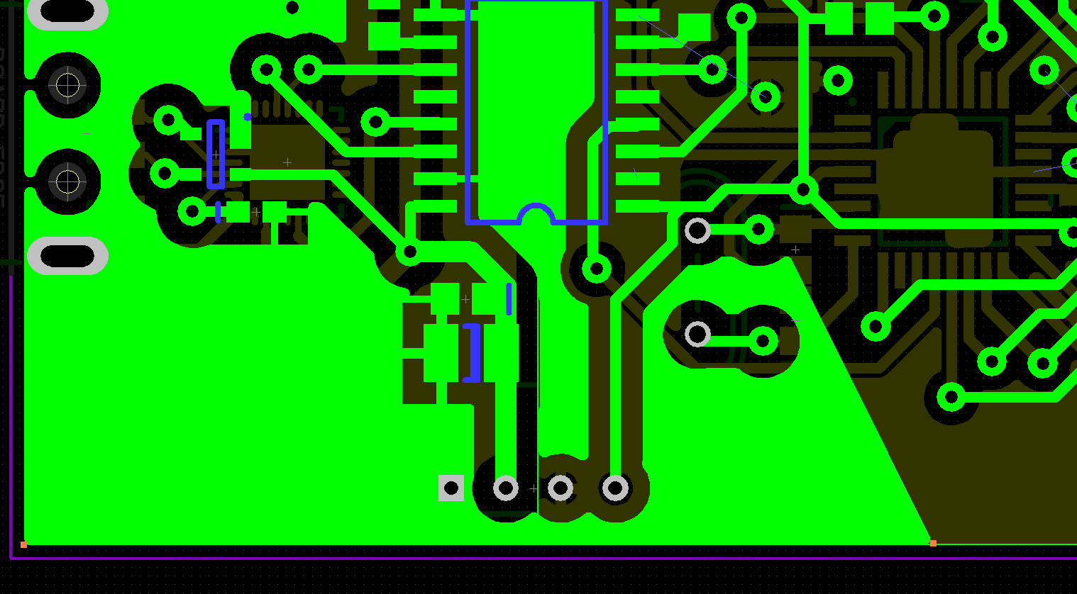

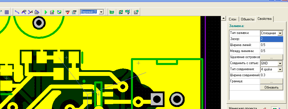

доброго. рисую печатку программатора и столкнулся с непонятной мне проблемой. как-то плохо происходит заливка участка в диптрейсе. при выставлении зазора (отступления) отступ этот происходит только от контактов и переходов. сами дорожки не отступаются. на другом месте платы все работает, настройки заливки одинаковые. пробовал удалять и создавать заново, прогу перегружал. вот и не пойму это глюк какой-то или во всем мои руки виноваты
2014-07-23 12-52-02 PCB Layout - [E  INFA РАБОЧАЯ ПАПКА Электроника ПРОГРАММАТОРЫ stk500-2_1.dip].png (3686 просмотров) <a class='original' href='./download/file.php?id=31156&mode=view' target=_blank>Загрузить оригинал (17.64 КБ)</a>

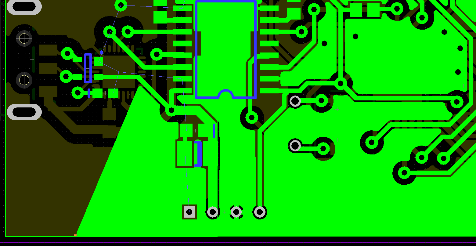

сделал еще эксперимент. перетянул разные участки заливок. выходит что не проводники виноваты, а сама заливка
2014-07-23 13-29-01 PCB Layout - [E  INFA РАБОЧАЯ ПАПКА Электроника ПРОГРАММАТОРЫ stk500-2_1.dip].png (3679 просмотров) <a class='original' href='./download/file.php?id=31157&mode=view' target=_blank>Загрузить оригинал (38.33 КБ)</a>
2014-07-23 13-27-04 PCB Layout - [E  INFA РАБОЧАЯ ПАПКА Электроника ПРОГРАММАТОРЫ stk500-2_1.dip].png (3679 просмотров) <a class='original' href='./download/file.php?id=31158&mode=view' target=_blank>Загрузить оригинал (40.44 КБ)</a>

Может и глюк, а может что-то не то в параметрах заливки и цепей.
Может быть в момент перетаскивания заливка "персчиталась" с учетом новых параметров.
Отступ можно задать разный от разных элементов.
Вот, например,смотри место установки реле:
(это один полигон заливки, но для разных цепей разные настройки отсупа)
DSC09216.JPG (3669 просмотров) <a class='original' href='./download/file.php?id=31160&mode=view' target=_blank>Загрузить оригинал (1.34 МБ)</a>

michael-yurov, в том то и дело что создавал новые полигоны. про то что можно создавать различный отступ и соединение с заливкой по контактам знаю и активно пользуюсь. с цепями я не заморачивался никогда, да и 2 нижние картинки показывают что дело не в цепях потому что разные заливки отображаются по разному с одними и теми же дорожками
нікому нічого не нав'язую.
Сообщения: 11731
У меня глючило создание заливки из за видеокарты (разные видеокарты глючили по разному), но с отступами, вроде проблем не было.
А какую версию программы используешь?
Сейчас уже 2.4.0.2 вышла!

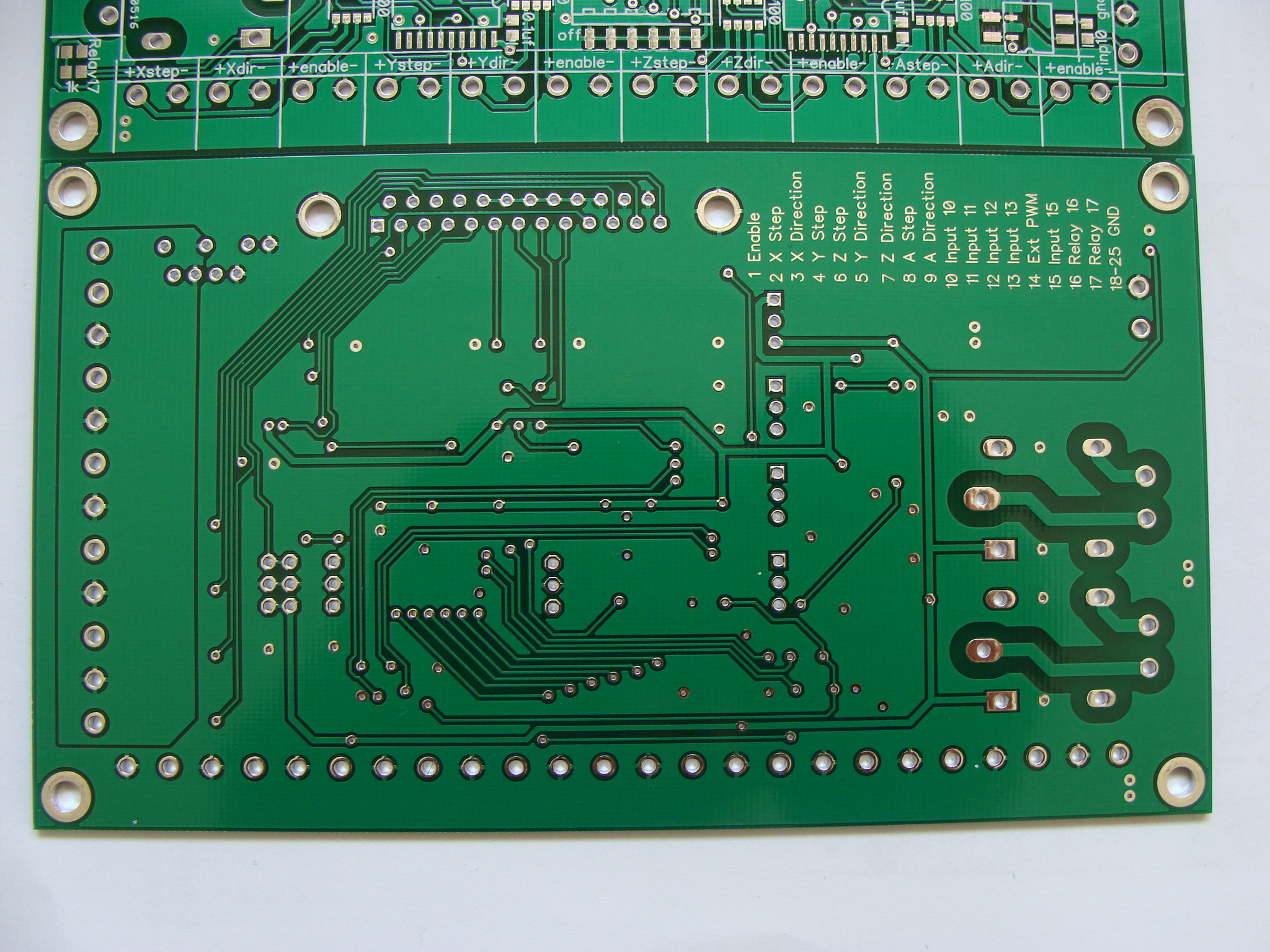

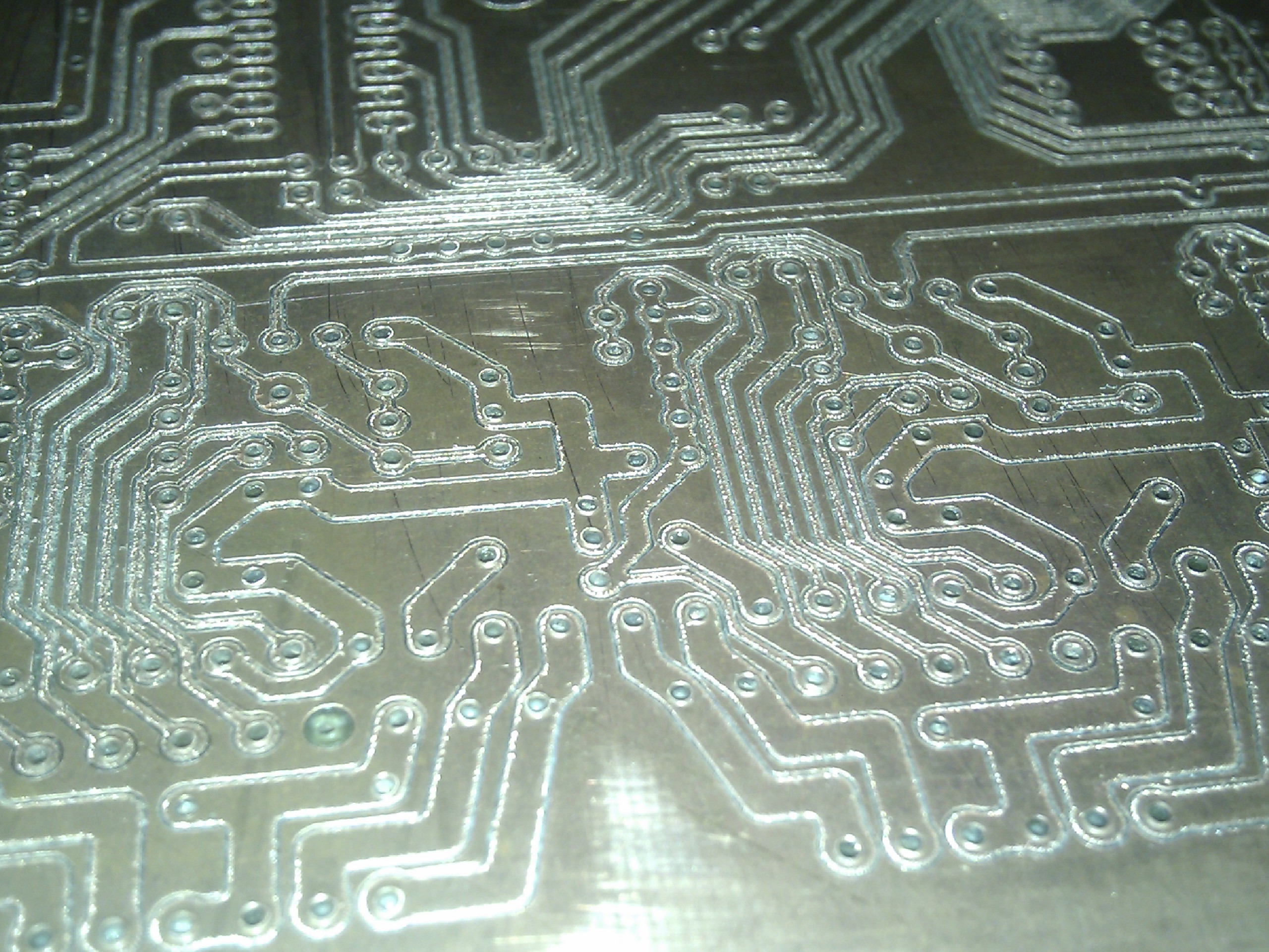

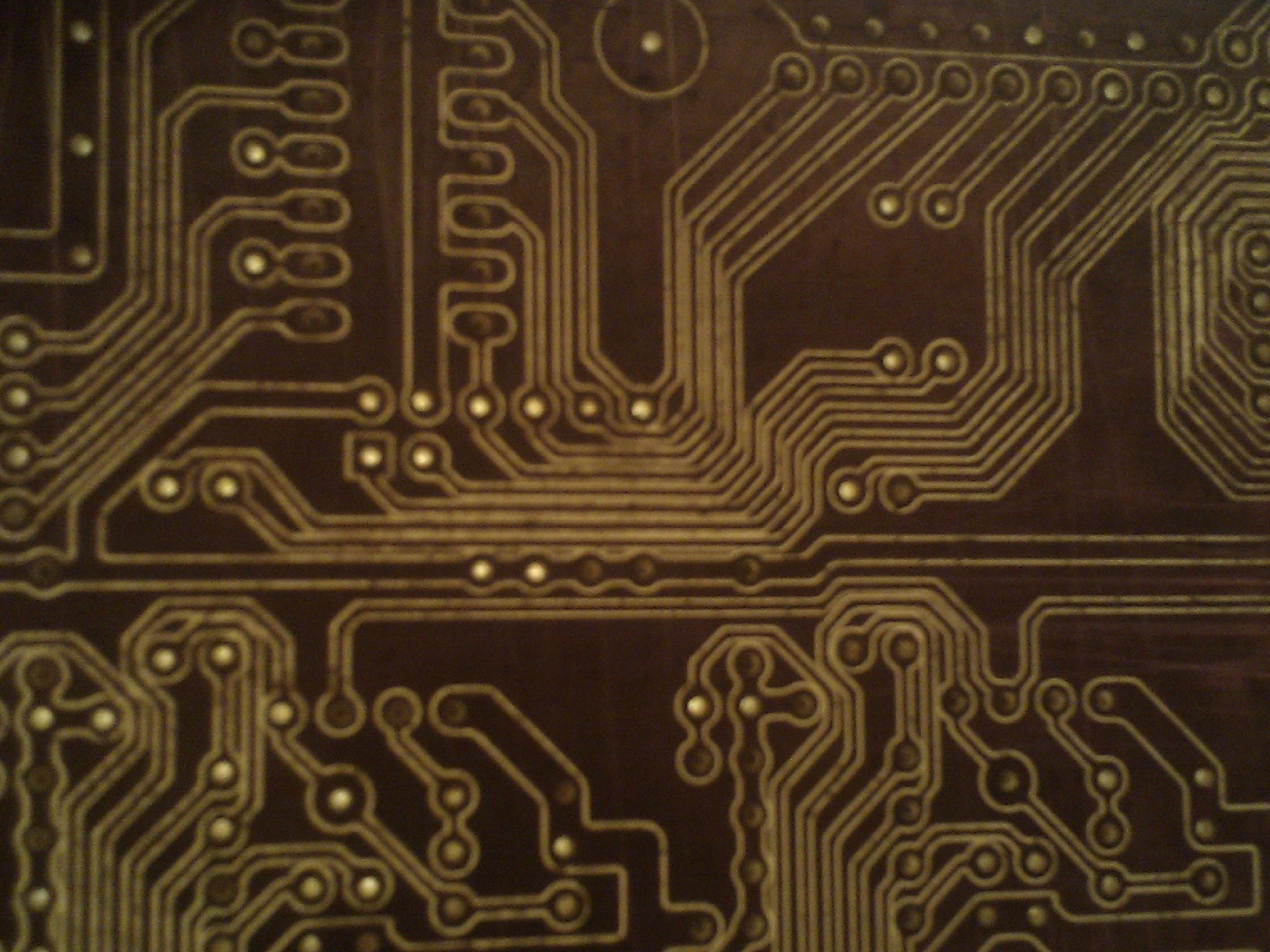

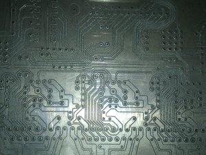

Общем, попробовал на своём недостанке сделать платку.
Фото результатов:
IMG_20141004_211936.jpg (3450 просмотров) <a class='original' href='./download/file.php?id=34355&mode=view' target=_blank>Загрузить оригинал (1.53 МБ)</a>
IMG_20141004_211946.jpg (3450 просмотров) <a class='original' href='./download/file.php?id=34356&mode=view' target=_blank>Загрузить оригинал (1.15 МБ)</a>
IMG_20141004_212113.jpg (3450 просмотров) <a class='original' href='./download/file.php?id=34357&mode=view' target=_blank>Загрузить оригинал (1010.74 КБ)</a>
Как видно - сама плата "вырезалась" вроде нормально. Но вот сверловка не задалась :(
Г-Код выводил через "Eagle pcb-gcode" - собственно схема и плата в игле сделана, решил что так будет проще :(
По фото видно, что нужно-бы выбрать попутную обработку, чтоб "лохматилась" внешняя кромка, а не сами дорожки. Но в настройках pcb-gcode я такого не нашёл. Или не там искал?
Также ,как можете видеть, сверловка получилась УЖАСНО! Ибо сверлить пришлось обычным "быстрорезом" - твердосплавное сверло просто ломалось при попытке сверловки. Точнее - пытался сверлить центровкой 0.8мм, скорость подачи 100мм/мин и 40мм/мин - оба раза результат плачевный - кончик центровки обламывало примерно на середине пути. Порывшись в закромах нашёл обычное сверло на 0.8мм и на скорости 100мм/мин всё насверлил. И только потом заметил как погано оно насверлило!! Или может просто оно тупое?
Посоветуйте, как сверлить нормально платы??
