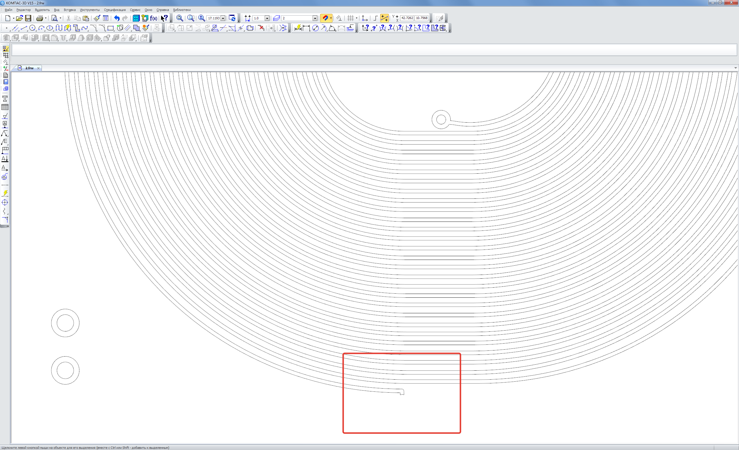

Re: Кто как делает печатные платы?
kms писал(а):То есть на заводских платах ступенек не будет?
не будет,
но меня смутило то, что при преобразовании в DXF из гербера пропало нижнее отверстие.
2014-05-18 21-26-24 КОМПАС-3D V15 - 2.frw.png (4171 просмотр) <a class='original' href='./download/file.php?id=28385&mode=view' target=_blank>Загрузить оригинал (362.11 КБ)</a>
Сообщение kms »
Если из diptrace экспорт в dxf делаю, то нормально.
2014-05-18_215900.jpg (4165 просмотров) <a class='original' href='./download/file.php?id=28386&mode=view' target=_blank>Загрузить оригинал (364.22 КБ)</a>
