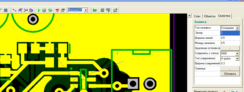

доброго. рисую печатку программатора и столкнулся с непонятной мне проблемой. как-то плохо происходит заливка участка в диптрейсе. при выставлении зазора (отступления) отступ этот происходит только от контактов и переходов. сами дорожки не отступаются. на другом месте платы все работает, настройки заливки одинаковые. пробовал удалять и создавать заново, прогу перегружал. вот и не пойму это глюк какой-то или во всем мои руки виноваты
2014-07-23 12-52-02 PCB Layout - [E  INFA РАБОЧАЯ ПАПКА Электроника ПРОГРАММАТОРЫ stk500-2_1.dip].png (4195 просмотров) <a class='original' href='./download/file.php?id=31156&mode=view' target=_blank>Загрузить оригинал (17.64 КБ)</a>
сделал еще эксперимент. перетянул разные участки заливок. выходит что не проводники виноваты, а сама заливка
2014-07-23 13-29-01 PCB Layout - [E  INFA РАБОЧАЯ ПАПКА Электроника ПРОГРАММАТОРЫ stk500-2_1.dip].png (4188 просмотров) <a class='original' href='./download/file.php?id=31157&mode=view' target=_blank>Загрузить оригинал (38.33 КБ)</a>
2014-07-23 13-27-04 PCB Layout - [E  INFA РАБОЧАЯ ПАПКА Электроника ПРОГРАММАТОРЫ stk500-2_1.dip].png (4188 просмотров) <a class='original' href='./download/file.php?id=31158&mode=view' target=_blank>Загрузить оригинал (40.44 КБ)</a>

Re: Кто как делает печатные платы?
Может и глюк, а может что-то не то в параметрах заливки и цепей.
Может быть в момент перетаскивания заливка "персчиталась" с учетом новых параметров.
Отступ можно задать разный от разных элементов.
Вот, например,смотри место установки реле:
(это один полигон заливки, но для разных цепей разные настройки отсупа)
DSC09216.JPG (4178 просмотров) <a class='original' href='./download/file.php?id=31160&mode=view' target=_blank>Загрузить оригинал (1.34 МБ)</a>
aegis
Сообщения: 3115
Репутация: 1810
Настоящее имя: Михайло
Сообщение aegis »
michael-yurov, в том то и дело что создавал новые полигоны. про то что можно создавать различный отступ и соединение с заливкой по контактам знаю и активно пользуюсь. с цепями я не заморачивался никогда, да и 2 нижние картинки показывают что дело не в цепях потому что разные заливки отображаются по разному с одними и теми же дорожками
нікому нічого не нав'язую.
У меня глючило создание заливки из за видеокарты (разные видеокарты глючили по разному), но с отступами, вроде проблем не было.
А какую версию программы используешь?
Сейчас уже 2.4.0.2 вышла!
