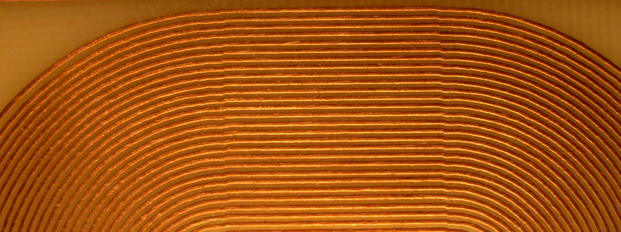

Опять по поводу катушки :)
Как то не очень она мне нравиться, на изгибах, там где начинаются и заканчиваются закругление все дорожки зубчиками.
Может можно в какой нибудь программе это исправить? Типа сглаживания.
Проект от Diptrace прилагаю, гляньте кому не трудно :)
katuska.rar
(6.34 КБ) 447 скачиваний

Re: Кто как делает печатные платы?
kms писал(а):Проект от Diptrace прилагаю, гляньте кому не трудно
Посмотрел файл diptrace - нет там никаких зубчиков.
Сообщение kms »
Вернее не зубчики а ступенькой идет.
При увеличении видать, особено если делать экспорт в гербер и там сделать предпросмотр, при увеличении видать.
У меня и на плате ступеньки получились.
Увидел ступеньки при выводе на печать,
а при экспорте в гербер - не увидел.

Ага, именно эти ступеньки. Хотя рисовал все одной линией за один раз.
kms писал(а):Ага, именно эти ступеньки. Хотя рисовал все одной линией за один раз.
Это проблема вывода на печать.
Если сохранить, как растровое изображение, то таких проблем не возникает.

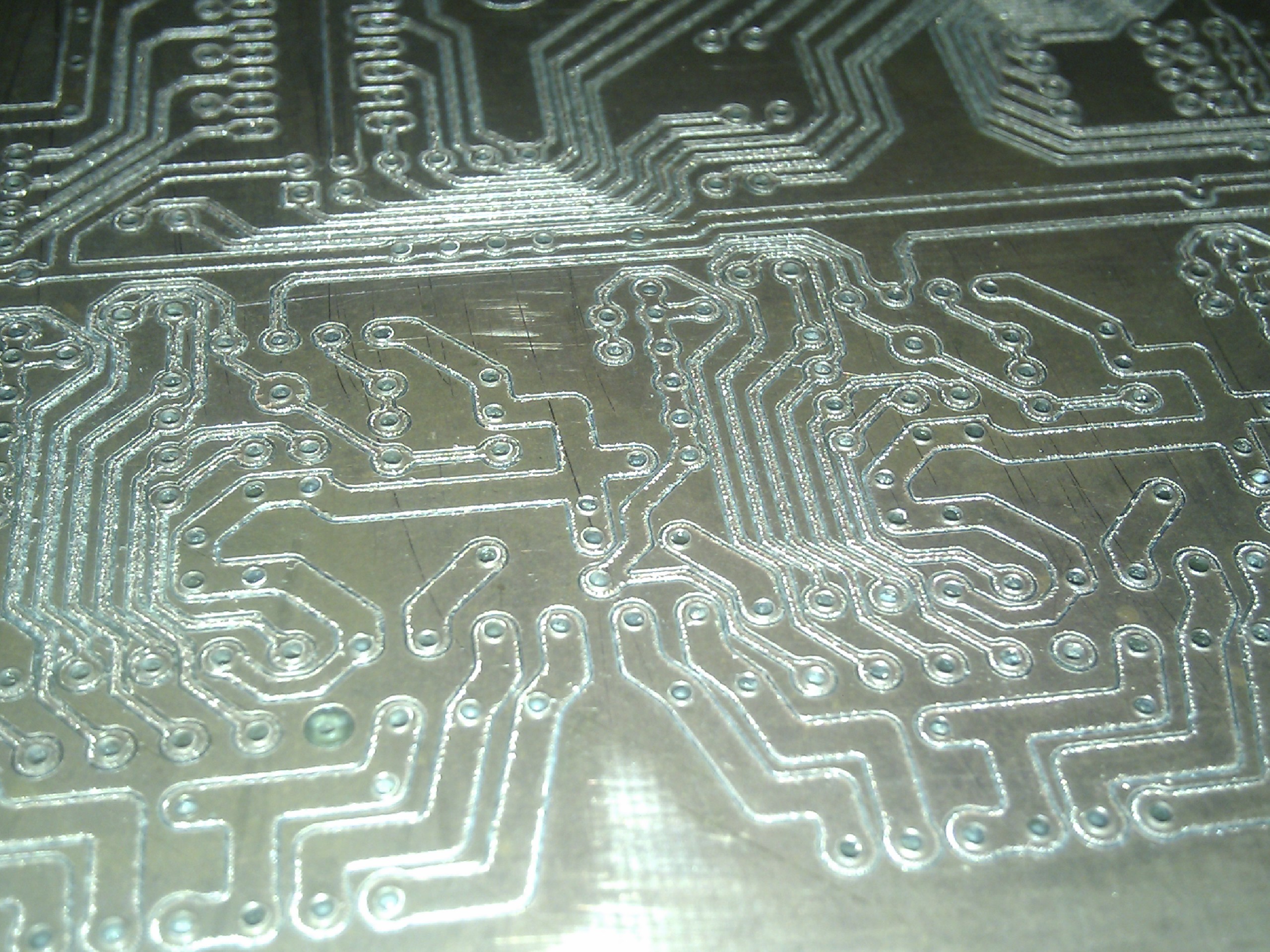

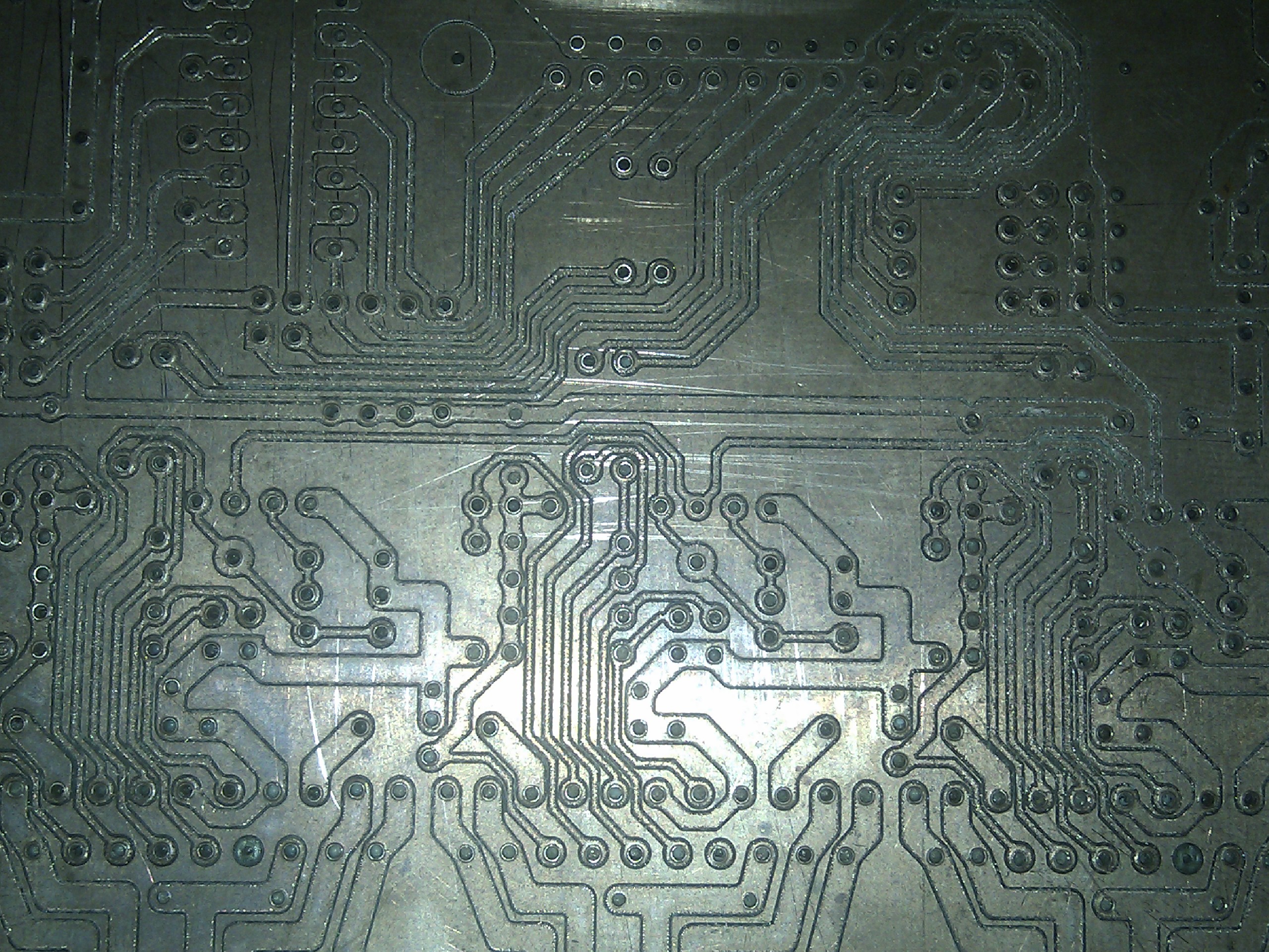

Общем, попробовал на своём недостанке сделать платку.
Фото результатов:
IMG_20141004_211936.jpg (3958 просмотров) <a class='original' href='./download/file.php?id=34355&mode=view' target=_blank>Загрузить оригинал (1.53 МБ)</a>
IMG_20141004_211946.jpg (3958 просмотров) <a class='original' href='./download/file.php?id=34356&mode=view' target=_blank>Загрузить оригинал (1.15 МБ)</a>
IMG_20141004_212113.jpg (3958 просмотров) <a class='original' href='./download/file.php?id=34357&mode=view' target=_blank>Загрузить оригинал (1010.74 КБ)</a>
Как видно - сама плата "вырезалась" вроде нормально. Но вот сверловка не задалась :(
Г-Код выводил через "Eagle pcb-gcode" - собственно схема и плата в игле сделана, решил что так будет проще :(
По фото видно, что нужно-бы выбрать попутную обработку, чтоб "лохматилась" внешняя кромка, а не сами дорожки. Но в настройках pcb-gcode я такого не нашёл. Или не там искал?
Также ,как можете видеть, сверловка получилась УЖАСНО! Ибо сверлить пришлось обычным "быстрорезом" - твердосплавное сверло просто ломалось при попытке сверловки. Точнее - пытался сверлить центровкой 0.8мм, скорость подачи 100мм/мин и 40мм/мин - оба раза результат плачевный - кончик центровки обламывало примерно на середине пути. Порывшись в закромах нашёл обычное сверло на 0.8мм и на скорости 100мм/мин всё насверлил. И только потом заметил как погано оно насверлило!! Или может просто оно тупое?
Посоветуйте, как сверлить нормально платы??
