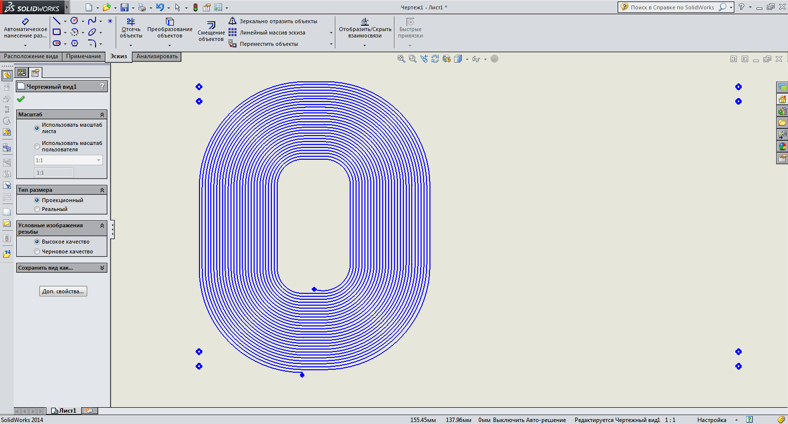

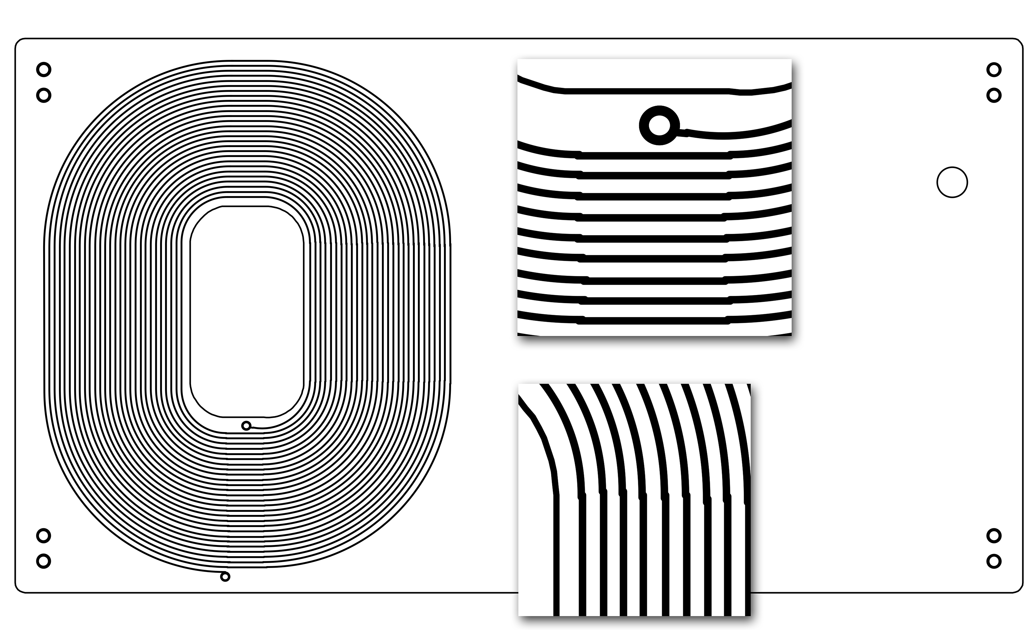

Опять по поводу катушки :)
Как то не очень она мне нравиться, на изгибах, там где начинаются и заканчиваются закругление все дорожки зубчиками.
Может можно в какой нибудь программе это исправить? Типа сглаживания.
Проект от Diptrace прилагаю, гляньте кому не трудно :)
katuska.rar
(6.34 КБ) 419 скачиваний

Re: Кто как делает печатные платы?
kms писал(а):Проект от Diptrace прилагаю, гляньте кому не трудно
Посмотрел файл diptrace - нет там никаких зубчиков.
Сообщение kms »
Вернее не зубчики а ступенькой идет.
При увеличении видать, особено если делать экспорт в гербер и там сделать предпросмотр, при увеличении видать.
У меня и на плате ступеньки получились.
Увидел ступеньки при выводе на печать,
а при экспорте в гербер - не увидел.
Сообщение kms »
Ага, именно эти ступеньки. Хотя рисовал все одной линией за один раз.
Многие вещи нам непонятны не оттого, что наши понятия слабы, а оттого, что данные вещи не входят в круг наших понятий.
kms писал(а):Ага, именно эти ступеньки. Хотя рисовал все одной линией за один раз.
Это проблема вывода на печать.
Если сохранить, как растровое изображение, то таких проблем не возникает.
Сообщение kms »
То есть на заводских платах ступенек не будет?
Ну в принципе даже если и будет то не так страшно :)
kms писал(а):То есть на заводских платах ступенек не будет?
не будет,
