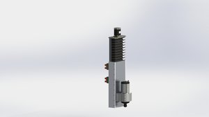

У меня вот такие соображения есть,еще можно с низу к той части которая к порталу крепится пластину привентить,прорезать в ней пазы по профилю рельс чтоб как скребок работала?

donvictorio
Сообщения: 2349
Репутация: 683
Настоящее имя: Виктор
Re: Варианты компоновки оси Z. Примеры и обсуждение.
Сообщение donvictorio »
Chpok писал(а):прорезать в ней пазы по профилю рельс чтоб как скребок работала?
там ещё и винт, можно и гайку резиновую приколбасить - аще шикарно будет.

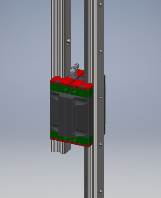

ultrus
Сообщения: 1978
Репутация: 1329
Откуда: Воронеж
Сообщение ultrus »
donvictorio писал(а):ещё так можно.
А можно и с такими каретками поизвращаться:
Подщипник крест.jpeg (16.38 КБ) 7844 просмотра
Фердинанд Порше
Chpok
Сообщения: 371
Репутация: 18
Сообщение Chpok »
donvictorio писал(а):там ещё и винт, можно и гайку резиновую приколбасить - аще шикарно будет.
Винт не мешает он на неподвижной части сборки,гайку винта можно по максимуму вверх задрать,получается полностью закрытая Z-ка
vladumur
Сообщения: 277
Зарегистрирован: 07 авг 2014, 16:44
Репутация: 37
Откуда: Россия, Красноярский край
Сообщение vladumur »
При движении подвижной части вниз, нижний торец и рельсы всегда открыты.
Ну никак не получается полностью закрытыми

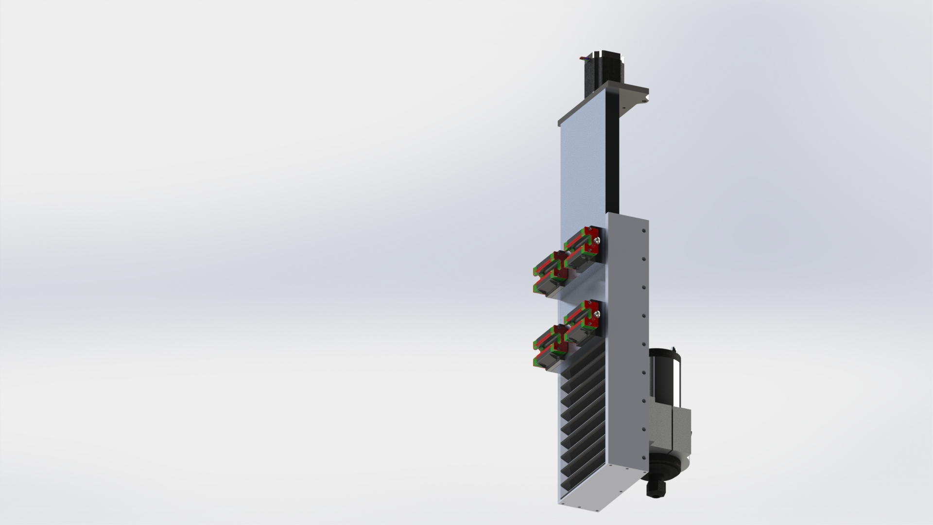

Chpok
Сообщения: 371
Репутация: 18
Сообщение Chpok »
Так с низу можно пластинку поставить миллиметров на 3 ,и с задней стороны приладить п-образную гармошку между ней и не подвижной частью(суппорт вроде) 10мм как вроде занимат гормошка,и если кареки со стороны портала со смещением то там и место найдется,аналогично можно и сверху сделать если уж совсем все закрыть хотца
с гофрой.JPG (7689 просмотров) <a class='original' href='./download/file.php?id=98088&mode=view' target=_blank>Загрузить оригинал (556.79 КБ)</a>

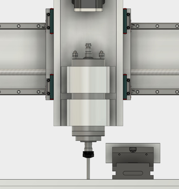

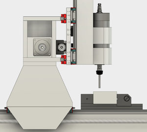

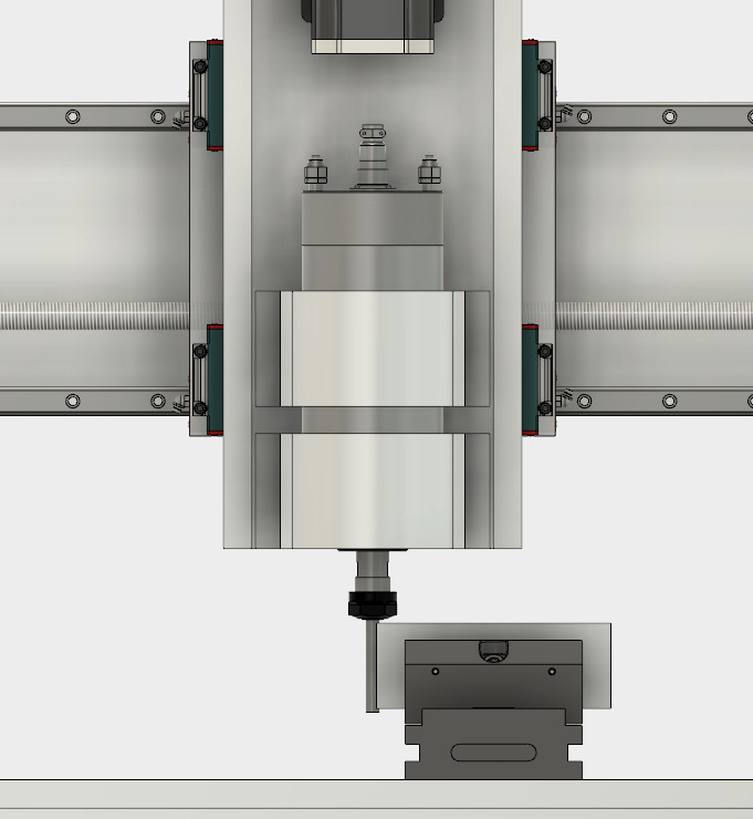

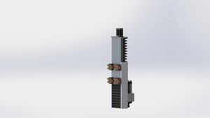

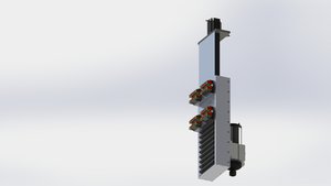

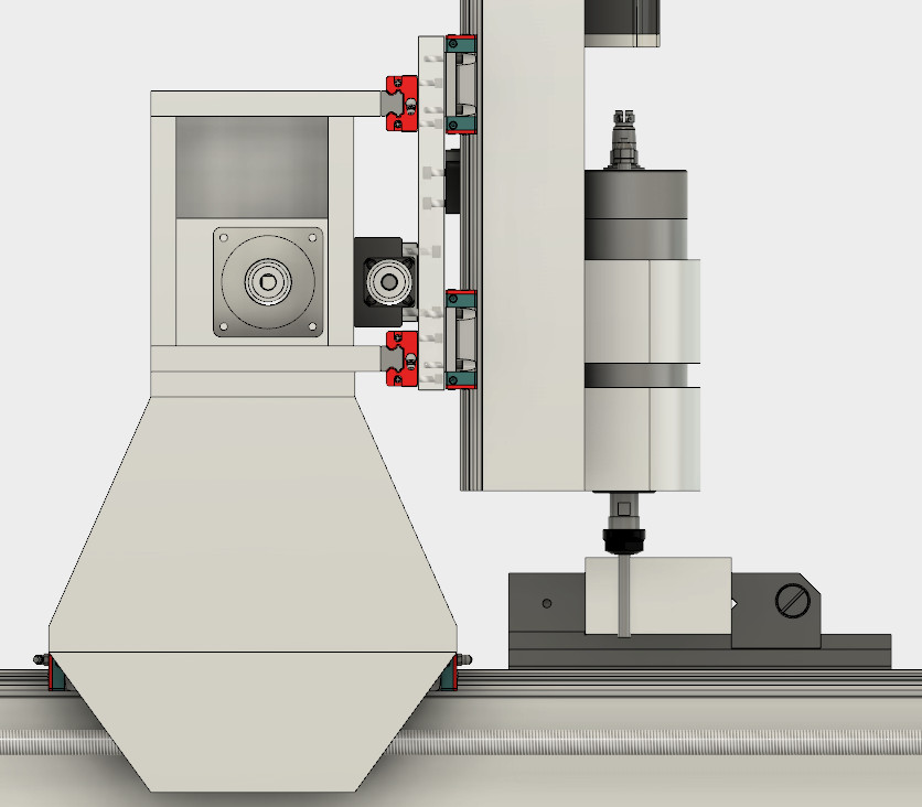

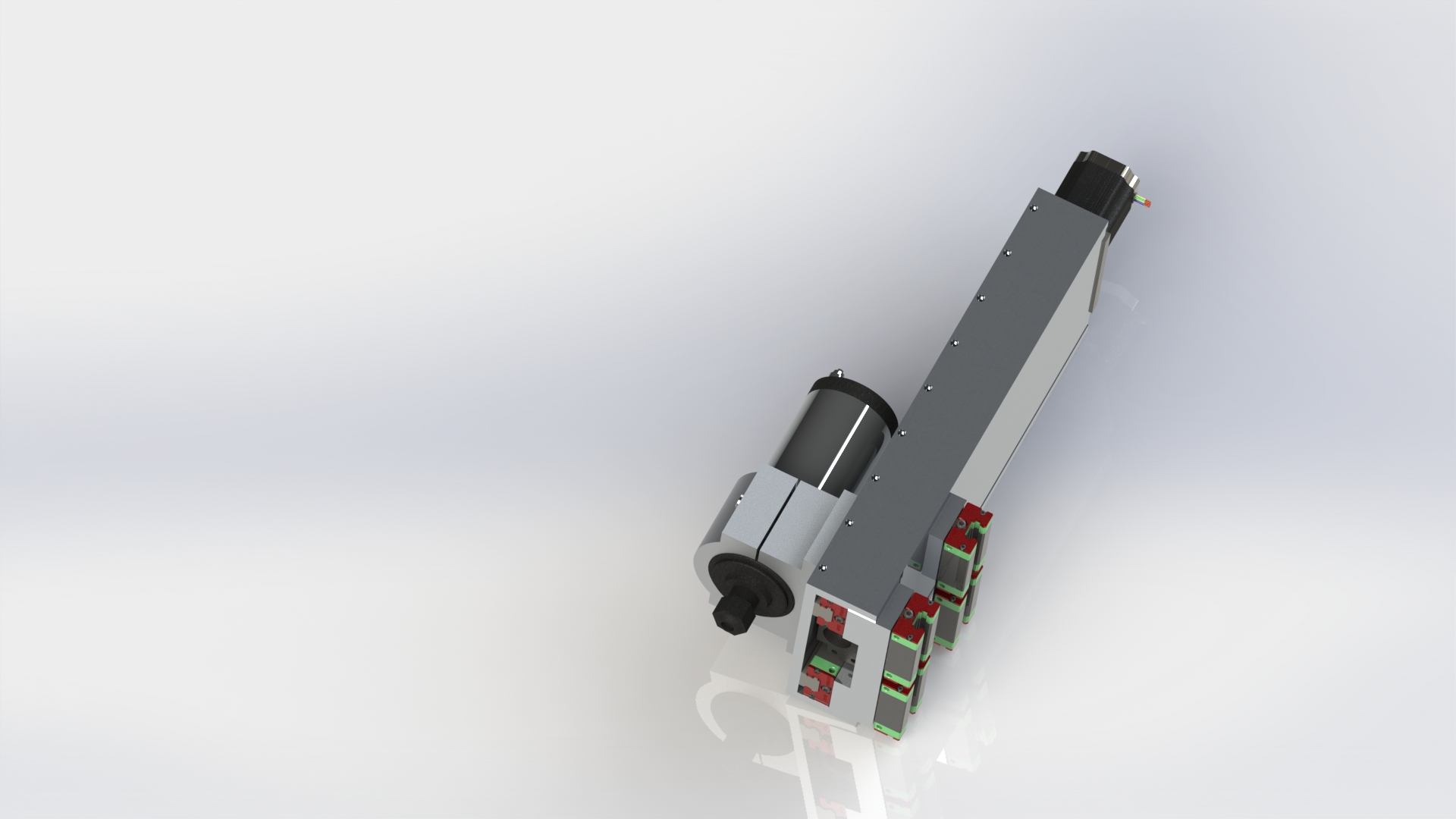

Немного моих примеров с обраткой. Вылет кареты Z, шпинделя и фрезы свободно регулируется под конкретную задачу, и не зависит от конструкции кареты.
А если задача обработать высокую деталь сферу например без перестановок шпинделя.
не всегда это цилиндр. мастермодель какаянибудь или матрица глубокая. в моем понимании если есть рабочее поле к примеру 150мм в высоту то оно должно 100% обрабатыватся максимально возможным инструментом например под ER20 максимально разумная фреза с вылетом 80мм + 20мм хотябы запас на переход. в итоге под поле 150 ход оси для комфортной работы 250мм ну и чтобы никаких плит в самом низу не мешалось поскольку при высоких работах часто цанга уходит в деталь. иногда от такихмелочей зависит то можно вообще сделать конкретную деталь или нельзя. и если уж станок имеет поле 150 то он должен на нем работать полноценно а не только кубики в тисках торцевать.
на примере с картинке вообще непонятно как работать. в исходном виде высота совсем маленькая а если шпиндель переставить то получим плиту сразу за гайкой шпинделя и сможем только кубики плоские торцевать. а матрицу на какойнибудь капот самолетный уже не сделать.
