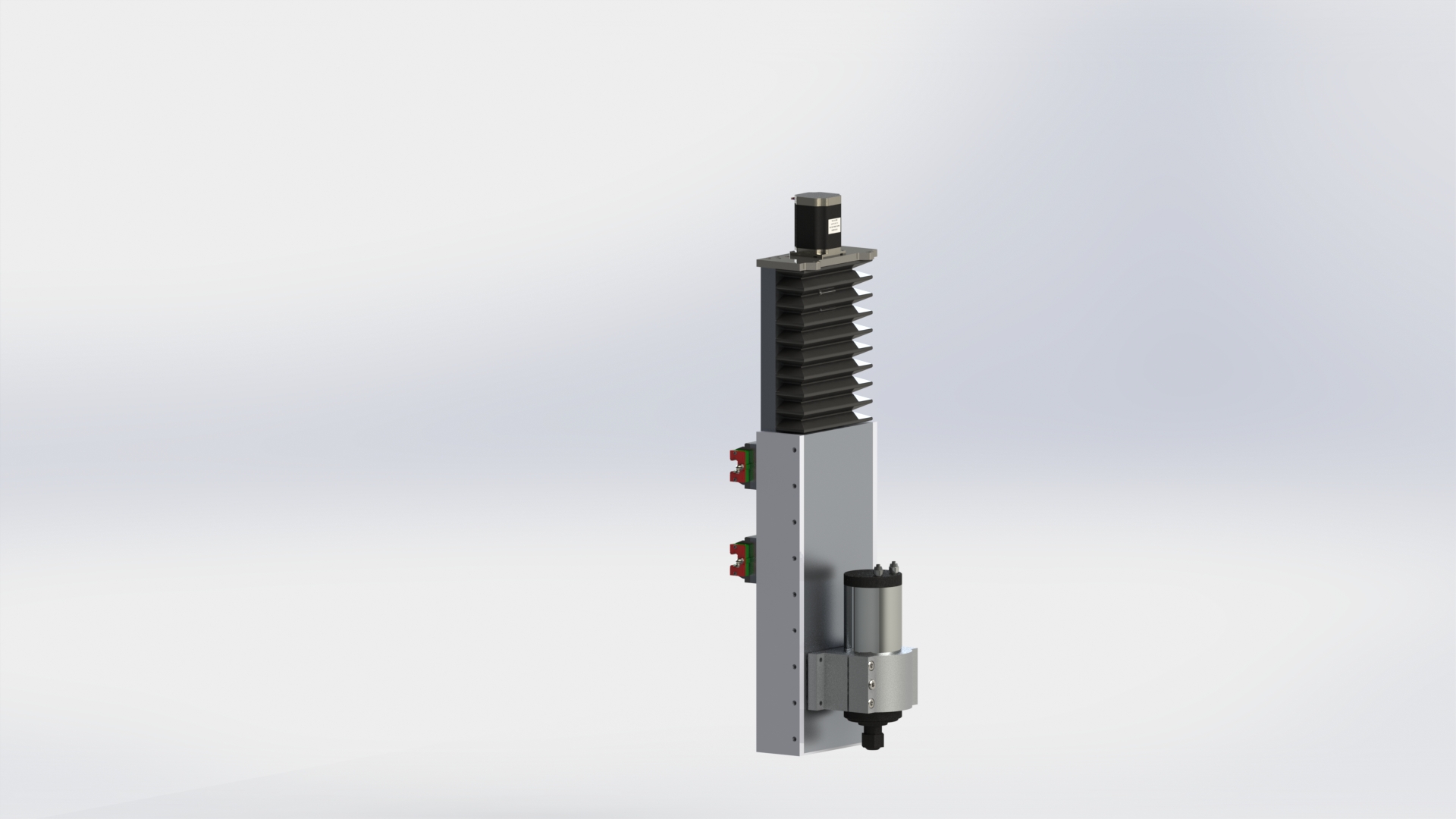

Chpok
Сообщения: 371
Репутация: 18
Re: Варианты компоновки оси Z. Примеры и обсуждение.
Сообщение Chpok »
У меня вот такие соображения есть,еще можно с низу к той части которая к порталу крепится пластину привентить,прорезать в ней пазы по профилю рельс чтоб как скребок работала?
Z .JPG (7902 просмотра) <a class='original' href='./download/file.php?id=97586&sid=c798e567bfd64a2335dd3b938bb963cf&mode=view' target=_blank>Загрузить оригинал (597.21 КБ)</a>

Chpok
Сообщения: 371
Репутация: 18
Сообщение Chpok »
donvictorio писал(а):там ещё и винт, можно и гайку резиновую приколбасить - аще шикарно будет.
Винт не мешает он на неподвижной части сборки,гайку винта можно по максимуму вверх задрать,получается полностью закрытая Z-ка

Chpok
Сообщения: 371
Репутация: 18
Сообщение Chpok »
Так с низу можно пластинку поставить миллиметров на 3 ,и с задней стороны приладить п-образную гармошку между ней и не подвижной частью(суппорт вроде) 10мм как вроде занимат гормошка,и если кареки со стороны портала со смещением то там и место найдется,аналогично можно и сверху сделать если уж совсем все закрыть хотца

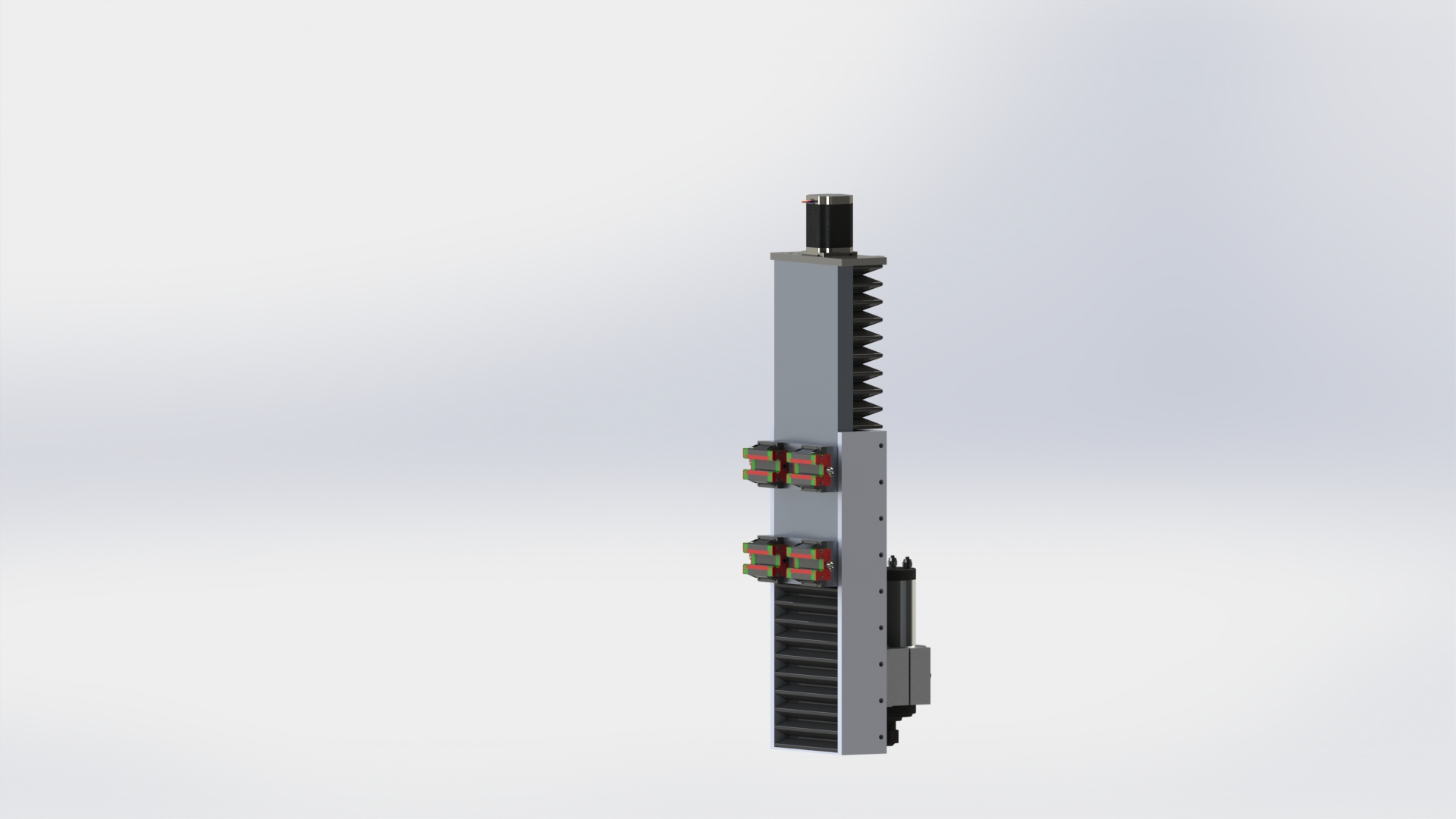

с гофрой.JPG (7692 просмотра) <a class='original' href='./download/file.php?id=98088&sid=c798e567bfd64a2335dd3b938bb963cf&mode=view' target=_blank>Загрузить оригинал (556.79 КБ)</a>
Chpok
Сообщения: 371
Репутация: 18
Сообщение Chpok »
Спасибо за оценку!
С гофрой 2.JPG (7663 просмотра) <a class='original' href='./download/file.php?id=98111&sid=c798e567bfd64a2335dd3b938bb963cf&mode=view' target=_blank>Загрузить оригинал (530.98 КБ)</a>
С гофрой 1.JPG (7663 просмотра) <a class='original' href='./download/file.php?id=98112&sid=c798e567bfd64a2335dd3b938bb963cf&mode=view' target=_blank>Загрузить оригинал (530.06 КБ)</a>
