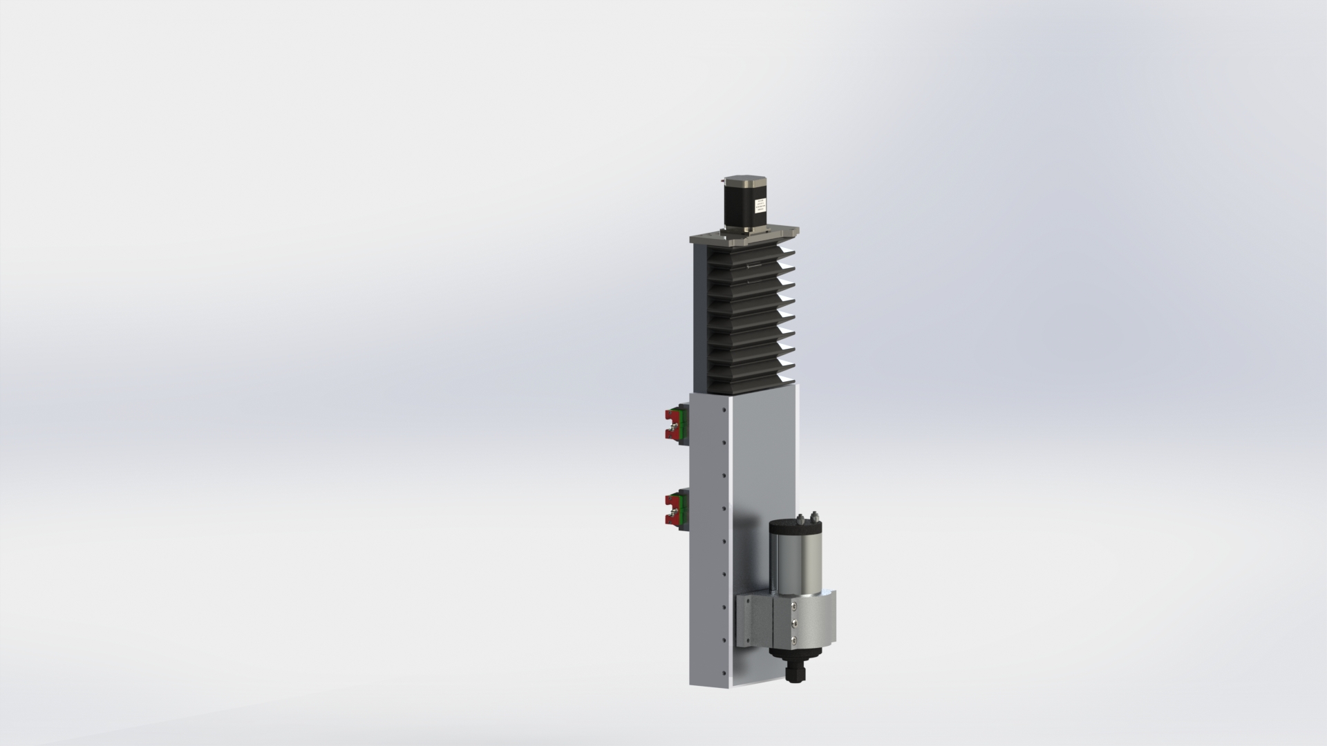

Re: Варианты компоновки оси Z. Примеры и обсуждение.
Немного моих примеров с обраткой. Вылет кареты Z, шпинделя и фрезы свободно регулируется под конкретную задачу, и не зависит от конструкции кареты.
2016-12-23_135023.jpg (7589 просмотров) <a class='original' href='./download/file.php?id=98312&sid=04214200b575dbcaf76d2114d93112e3&mode=view' target=_blank>Загрузить оригинал (61.31 КБ)</a>
2016-12-23_135135.jpg (7589 просмотров) <a class='original' href='./download/file.php?id=98313&sid=04214200b575dbcaf76d2114d93112e3&mode=view' target=_blank>Загрузить оригинал (64.01 КБ)</a>
2016-12-23_135504.jpg (7589 просмотров) <a class='original' href='./download/file.php?id=98314&sid=04214200b575dbcaf76d2114d93112e3&mode=view' target=_blank>Загрузить оригинал (51.26 КБ)</a>
2016-12-23_140045.jpg (7589 просмотров) <a class='original' href='./download/file.php?id=98315&sid=04214200b575dbcaf76d2114d93112e3&mode=view' target=_blank>Загрузить оригинал (53.29 КБ)</a>
А если задача обработать высокую деталь сферу например без перестановок шпинделя.

frezeryga писал(а):А если задача обработать высокую деталь сферу например без перестановок шпинделя.
токарный использовать.
не всегда это цилиндр. мастермодель какаянибудь или матрица глубокая. в моем понимании если есть рабочее поле к примеру 150мм в высоту то оно должно 100% обрабатыватся максимально возможным инструментом например под ER20 максимально разумная фреза с вылетом 80мм + 20мм хотябы запас на переход. в итоге под поле 150 ход оси для комфортной работы 250мм ну и чтобы никаких плит в самом низу не мешалось поскольку при высоких работах часто цанга уходит в деталь. иногда от такихмелочей зависит то можно вообще сделать конкретную деталь или нельзя. и если уж станок имеет поле 150 то он должен на нем работать полноценно а не только кубики в тисках торцевать.
на примере с картинке вообще непонятно как работать. в исходном виде высота совсем маленькая а если шпиндель переставить то получим плиту сразу за гайкой шпинделя и сможем только кубики плоские торцевать. а матрицу на какойнибудь капот самолетный уже не сделать.

Сообщение donvictorio »
а можно просто использовать станок под посильные ему задачи. и не придумывать костыли и неадекватные станку требования.
а не кто не придумывает. станок имеет рабочее поле деталь влазит значит его тема а когда влазит но сделать невыходит это уже ущербность станка в том что он поле имеет а работать в этом поле неумеет.
у станка есть зона обработки. при чём тут влезет? у всяких там DMG и прочих кобургов места "пустого" вагон, а область обработки дай боже половина от этого пространства. в лучшем случае. и что-то никто не воет, что "нивлазиит!!!1!!"
твоя глобальная ошибка в том, что ты пытаешься всё свободное место сделать зоной обработки.
