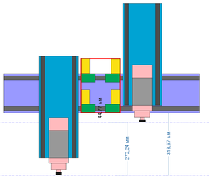

Долгое время в социуме станкостроителей-хоббистов популярен холивар на тему: где ставить каретки - на оси Z (плита шпинделя) или на оси Y (каретка портала)? Прямая или обратная схема? Хотя тут ещё вопрос, что такое прямая, а что обратная.
Для удобства я буду называть схемы по расположению кареток по отношению к неподвижной части. "Каретки Z" - это когда каретки на плите шпинделя, "Каретки Y" - это когда на плите шпинделя рельсы.
Расмотрим среднестатистический портал в вакуме:
профильные рельсы 20мм
стандартные каретки по хивину HGH20CA (44*78mm)
шпиндель 100мм типа GDZ-100
ширина основ осей взята по 200мм, как минимальная приемлемая. можно больше, но меньше нет.
длина рельс по оси Y 1000мм (значения не имеет)
длина рельс по оси Z 520мм (460,400,340 - коррелируются)
вариантов компоновки может быть немыслимая масса, кто во что горазд и тд, но мы рассматриваем сферическую конструкцию, у которой есть части с фиксированной и регламентированной геометрией, на которую и нужно опираться.

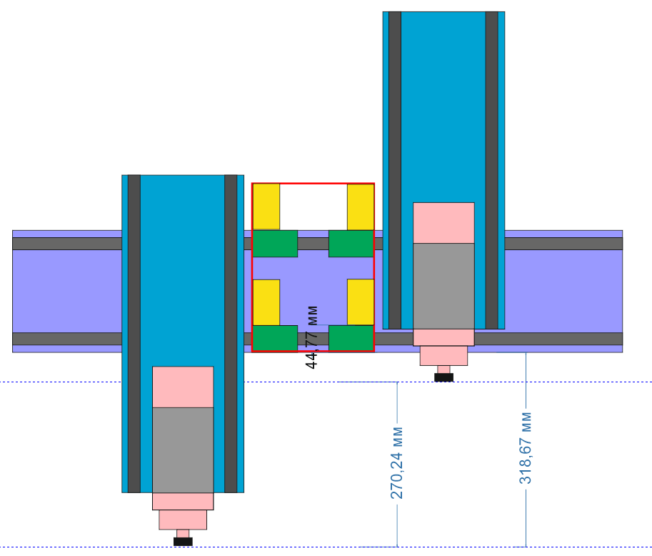

Итак, вариант номер раз, КАРЕТКИ Y.
зелёные - каретки Y, они привинчены к суппорту. Суппорт обозначен красным прямоугольником. его ширина 200мм.
Жёлтые - каретки Z. Они также привинчены к суппорту, со смещением, чтобы можно было привинтить. Повторюсь, компоновка сферическая, легко реализуемая без фантастических извращений типа "рассверлить фланцы", "многослойный суппорт" и тд.
Жёлтые находятся над зелёными по простой причине - так можно сделать нижнюю кромку плиты Y (сиреневая) ниже. А у нас об этом речь.
Шпиндель у нас закреплён за серую зону, т.н. Clamped Position - зона шпинделя, за которую можно ухватиться хомутами. Производители рекомендуют хватать за края зоны и не использовать корпус шпинделя в роли несущего или какого-то иного, несущего нагрузку элемента. Поэтому аксиома - нижняя кромка этой зоны (серый цвет на шпинделе) не может быть ниже плиты Z и обязана быть в хомуте.
Измерять будем от цанги шпинделя (чёрная пимпочка).
Итак, опустив Z максимально вниз, получаем 318 мм от нижней грани плиты Y. Пометим эту высоту как окно станка по оси Z.
Поднимем шпиндель, измерим расстояние до дна окна, получим рабочую высоту Z в 270мм. Именно настолько передвигается грань гайки или любой инструмент, зажатый в цанге. Это расстояние безотносительно какой-либо поверхности.
Теперь прикинем вредоносное плечо Z. Оно равно разнице плоскостей крепления зелёных и жёлтых кареток. В даной компоновке смещение около 45 мм. Рабочее плечо (оно, конечно, тоже вредоносное, но без него аще никак) увеличивается при опускании шпинделя и уменьшается при его подъёме.
Максимальное полное плечо в этом варианте равно высоте окна + высоте вредоносного плеча, итого 318+45= 363мм
Минимальное полное плечо в этом варианте около 95 мм при максимально поднятом шпинделе.
kY.png (20857 просмотров) <a class='original' href='./download/file.php?id=86563&mode=view' target=_blank>Загрузить оригинал (19.34 КБ)</a>

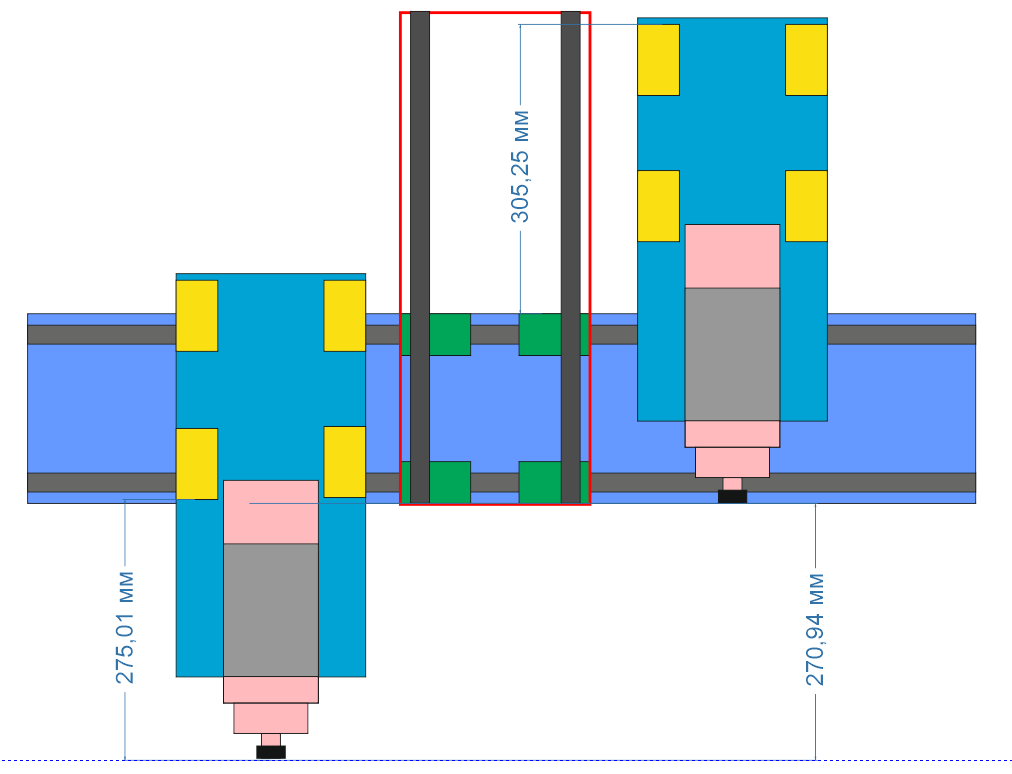

Второй вариант, КАРЕТКИ Z.
В этом случае на суппорт прикручены со стороны шпинделя каретки.
Опустим гайку до значения 270мм от нижней грани плиты Y, чтобы получить окно станка Z, как в предыдущем варианте. В отличие от варианта КАРЕТКИ Y в варианте КАРЕТКИ Z, окно станка Z равно рабочей высоте оси Z. Другими словами оснастка, выпирающая за максимальную высоту обработки уже в станок не влезет. Но сама плита Y будет чуть ниже.
Итак, поднимаем шпиндель и получаем максимальную высоту равную нижней кромке плиты Y (сиреневая). Напомню - высота рельс Z неизменная в обоих вариантах.
Мы получили понижение оси Y на 48мм.
Вредоносное плечо здесь динамическое, в этом варианте будет минимальным при максимально опущенном шпинделе (оно можно сказать нулевое), но рабочее плечо при этом всегда максимальное и оно равно рабочей высоте Z. При подъёме шпинделя вредоносное плечо достигает 305мм.
Посчитаем полное плечо в обоих положениях:
Минимальное, в самом нижнем положении шпинделя оно равно рабочей высоте, т.е. 276мм,
максимальное, в максимальном подъёме прибавляется ещё 305 мм вредоносного плеча, итого 581мм.
kZ.png (20857 просмотров) <a class='original' href='./download/file.php?id=86565&mode=view' target=_blank>Загрузить оригинал (22.82 КБ)</a>

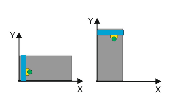

Кстати, не учтен еще один холивар "ось портала - Х или Y" (:
Так выводы простые - вариант с каретками Z совсем неудачный во всех смыслах, так как состоит из сплошных консолей, которые присутствуют всегда. а суть координатной системы как раз в минимализации влияния консолей.
по поводу осей - а это кому как больше нравится, здесь нет "правильно" или "неправильно", тем более в станках и программах это настраивается. вопрос удобства.
подходишь к станку с длинной стороны - удобнее её считать X, либо если с торца, то длинная получается Y.

при этом в первом варианте поперечная ось получилась выше на 48мм. Что это дало в результате?
а ничего, так как полная длина консоли (плеча) во втором варианте изначально имеет некое значение, которое при подъёме только увеличивается. при чём несоразмерно больше этой "выгоды" в 48мм и в 2 раза больше варианта с рельсами на плите шпинделя. не на 20 мм, а в 2 раза. консоль длиной больше полуметра. да это говно, а не станок :)
ИМХО нерабочий зазор по оси Z это норма и он должен быть. Это технологическая зона, для креплений, оснастки и тд. Ведь по оси XY эта зона считается нормой. Хотя её тоже можно легко убрать, сделать размер обрабатываемой зоны равной размеру стола.
Так что каретки на оси Z это хрень.

Вывод очевидный - Плечо в первом варианте имеет диапазон от нуля до края зоны обработки, а в другом варианте - от зоны обработки до 2х зоны обработки. причём при опущеном шпинделе оба варианта практически одинаковы по жёсткости. а вот при подъёме второй в арифметической прогрессии теряет жёсткость.
Это математика, тут всё просто.

в первом случае плечо при верхнем шпинделе равно нулю, а во втором более полуметра. при нижнем шпинделе плечи почти одинаковы.

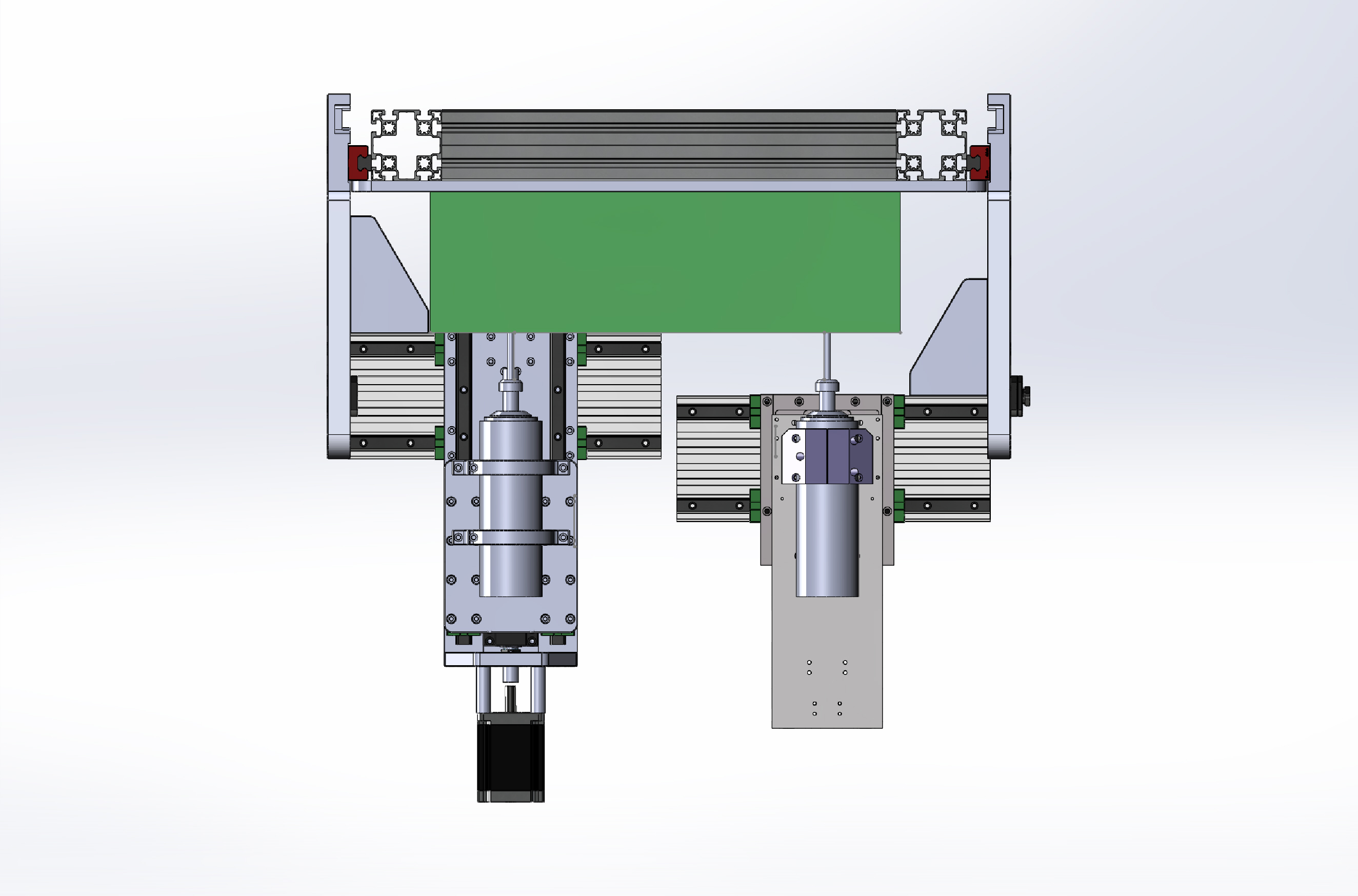

особенность поднимать фрезу выше просвета портала нужна чтобы обрабатывать деталь максимальной высоты. рабочее поле и ход оси разные вещи. нам важно рабочее поле тоесть та высота которую реально можно обработать. например при рабочем поле 200 ход нужен около 300 и в случае прямой схемы 200 это просвет портала а все остальное запас на инструмент и переходы чтобы реально эти 200 обработать можно было.
Re: Прямая или обратная схема оси Z? Ответы.
в данном случае рабочее поле это то что зеленое (180мм) грузит криво нажимайте загрузить оригинал.
121.JPG (20666 просмотров) <a class='original' href='./download/file.php?id=86616&mode=view' target=_blank>Загрузить оригинал (496.92 КБ)</a>

frezeryga писал(а):особенность поднимать фрезу выше просвета портала нужна чтобы обрабатывать деталь максимальной высоты. рабочее поле и ход оси разные вещи. нам важно рабочее поле тоесть та высота которую реально можно обработать. например при рабочем поле 200 ход нужен около 300 и в случае прямой схемы 200 это просвет портала а все остальное запас на инструмент и переходы чтобы реально эти 200 обработать можно было.
а то, что при второй компоновке (которая позволяет "перепрыгнуть" границу портала, на твоей картинке слева) шпиндель болтает как говно в проруби - это не считается?
и повторюсь - я приводил пример при равных условиях. у тебя условия не равные. совсем разные конструкции.
