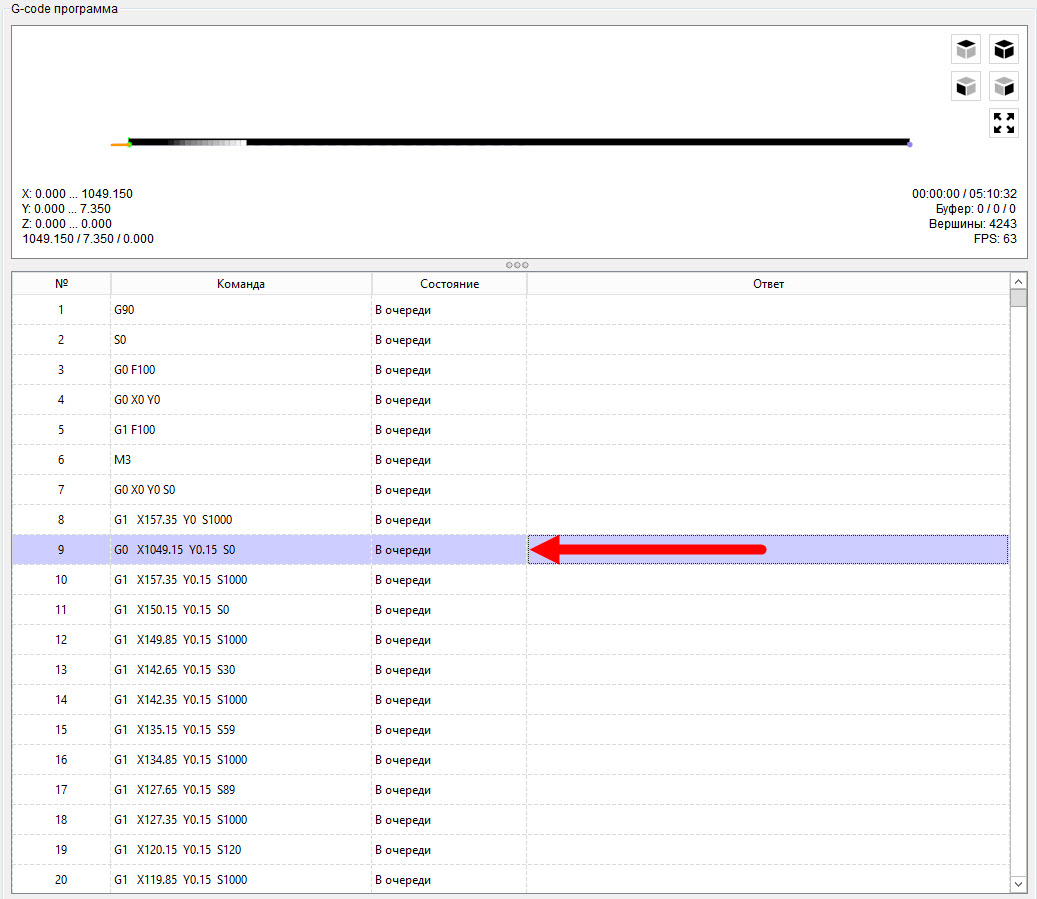

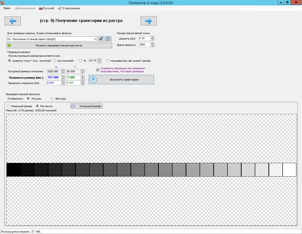

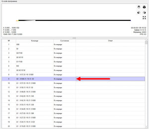

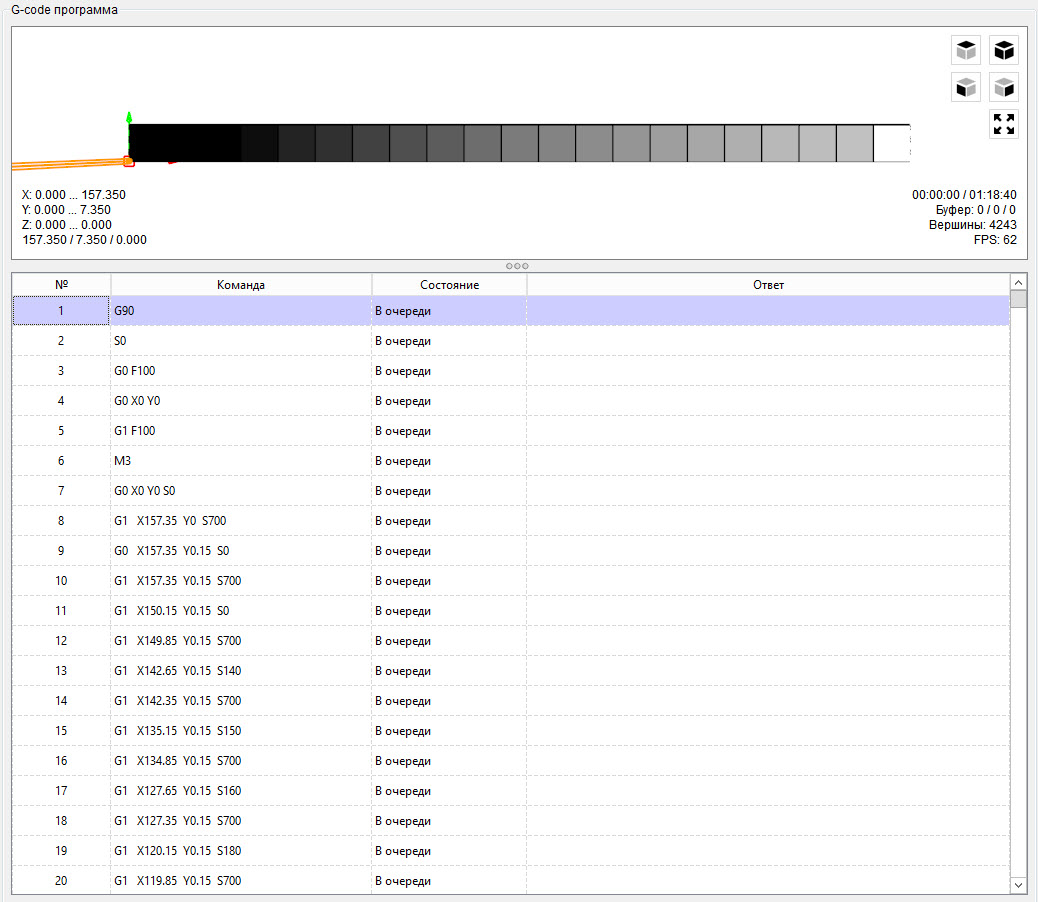

Что-то не то по G0 с координатой X:
15-8.jpg (3379 просмотров) <a class='original' href='./download/file.php?id=103367&mode=view' target=_blank>Загрузить оригинал (321.79 КБ)</a>
15-9.jpg (3379 просмотров) <a class='original' href='./download/file.php?id=103372&mode=view' target=_blank>Загрузить оригинал (62.42 КБ)</a>
15-10.jpg (3379 просмотров) <a class='original' href='./download/file.php?id=103371&mode=view' target=_blank>Загрузить оригинал (189.28 КБ)</a>
Тестовый файл:
50х50px_5st_0.15dt-BlackObvodka.rar
(985 байт) 344 скачивания
MAX3000
Сообщения: 107
Зарегистрирован: 17 дек 2015, 11:12
Репутация: 18
Настоящее имя: MaX
Сообщение MAX3000 »
v42 сгенерила правильно:
15-11.jpg (3379 просмотров) <a class='original' href='./download/file.php?id=103374&mode=view' target=_blank>Загрузить оригинал (186.6 КБ)</a>

MAX3000 писал(а):Что-то не то по G0 с координатой X:
Вложение 15-8.jpg больше недоступно
Вложение 15-9.jpg больше недоступно
Вложение 15-10.jpg больше недоступно
Тестовый файл:
Вложение 50х50px_5st_0.15dt-BlackObvodka.rar больше недоступно

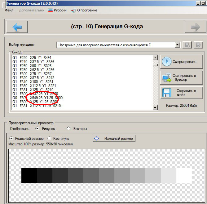

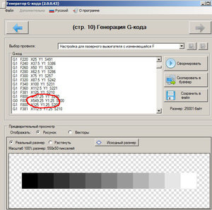

У меня та же хрень .. :( И с "Настройка для лазерного выжигателя с изменяющейся F" и с "..S - профилем"
captur.jpg (3375 просмотров) <a class='original' href='./download/file.php?id=103378&mode=view' target=_blank>Загрузить оригинал (133.76 КБ)</a>
captur000.jpg (3375 просмотров) <a class='original' href='./download/file.php?id=103379&mode=view' target=_blank>Загрузить оригинал (118.41 КБ)</a>
завтра посмотрю, где ошибся....
Наконец-то удалось сегодня поспать сразу аж 5 часов :hehehe:
Косяк конечно знатный, скобку забыл в одном из выражений, из-за чего и всплыла странная координата. Сегодня чуть позже выложу исправленную. :-)
вот новая версия: https://github.com/selenur/ToolsGenGkod ... 44/v44.zip
*) Исправлен косяк с координатой
*) Исправлен алгоритм с потерей последней точки (то что просил MAX3000)
Для нормальной генерации G-кода в профиле нужно будет отбрасывать первую точку, используя [SKIP_FIRST_POINT]

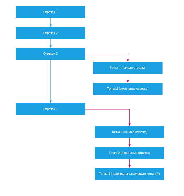

		"G1 X"[X'#0.##'] "Y"[Y'#0.##'] "S"[bright]

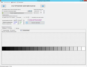

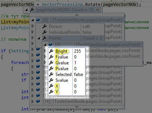

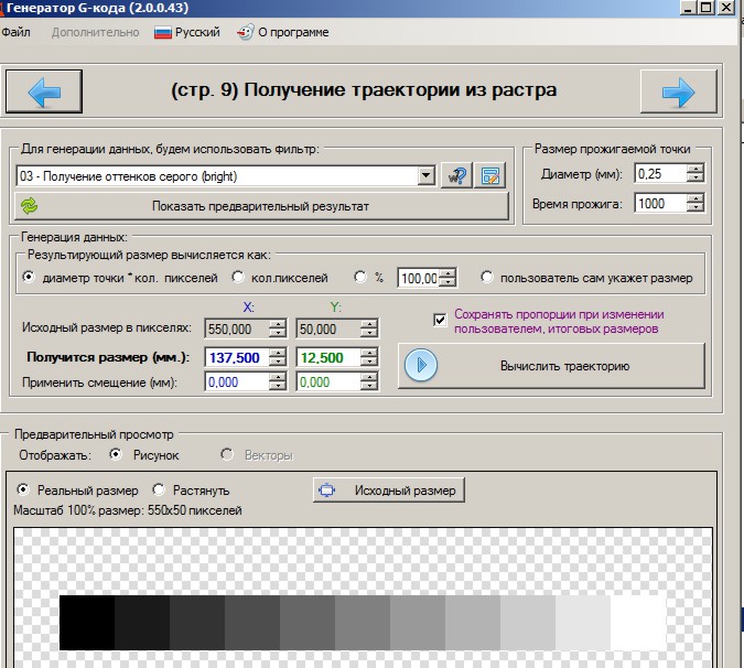

т.к. структура массива данных выглядит следующим образом:
2017-02-16_083851.jpg (3345 просмотров) <a class='original' href='./download/file.php?id=103416&mode=view' target=_blank>Загрузить оригинал (48.51 КБ)</a>

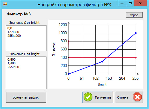

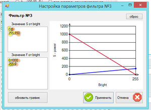

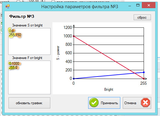

У самой точки есть ряд параметров, которые доступны при генерации G-кода:
2017-02-16_084031.jpg (3345 просмотров) <a class='original' href='./download/file.php?id=103417&mode=view' target=_blank>Загрузить оригинал (58.63 КБ)</a>
На графике данные состоят из последовательности цифр разделенных "точка с запятой":
2017-02-16_084239.jpg (3345 просмотров) <a class='original' href='./download/file.php?id=103418&mode=view' target=_blank>Загрузить оригинал (58.98 КБ)</a>
Левое число это значение яркости которое может иметь значение от 0 до 255, но можно в качестве начального значения использовать не ноль а например 10, тогда если значение яркости будет например 5, то программа будет использовать ближайшую точку, т.е. 10.
Второе число для S,F может иметь любое значение, ограничений в принципе нет.
При обновлении версии, сохраненные настройки слетают, т.к. под каждую версию программы используется отдельный каталог в котором хранятся настройки, в последствии я конечно сделаю что-бы не слетали.

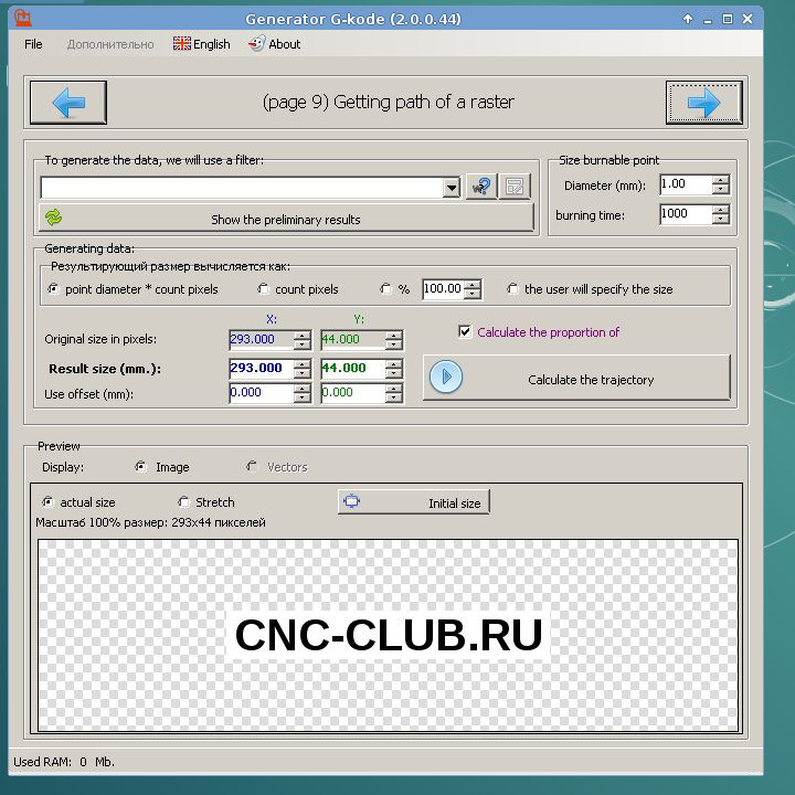

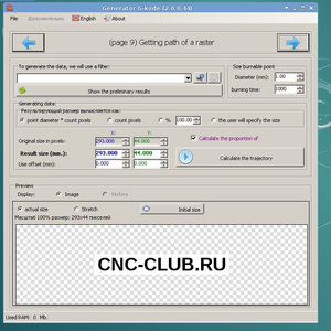

Запустил программу на домашнем компьютере, внешний вид конечно жесть.... :hehehe:
2017-02-21_131516.jpg (3171 просмотр) <a class='original' href='./download/file.php?id=103921&mode=view' target=_blank>Загрузить оригинал (142.75 КБ)</a>
Нужно будет поработать над внешним видом :-)
Predator писал(а):selenur, Хочешь приделать поддержку скинов? :)
Это у меня в дебиане такое графическое оформление :-)
Не, не хочу, просто появляются пользователи линуксоиды :-) и вот у них внешний вид немного страдает, плюс визуализация векторов сделана через OpenGL (и часто не работает корректно), от которой планирую отказаться, и сделать немного иначе отображение.

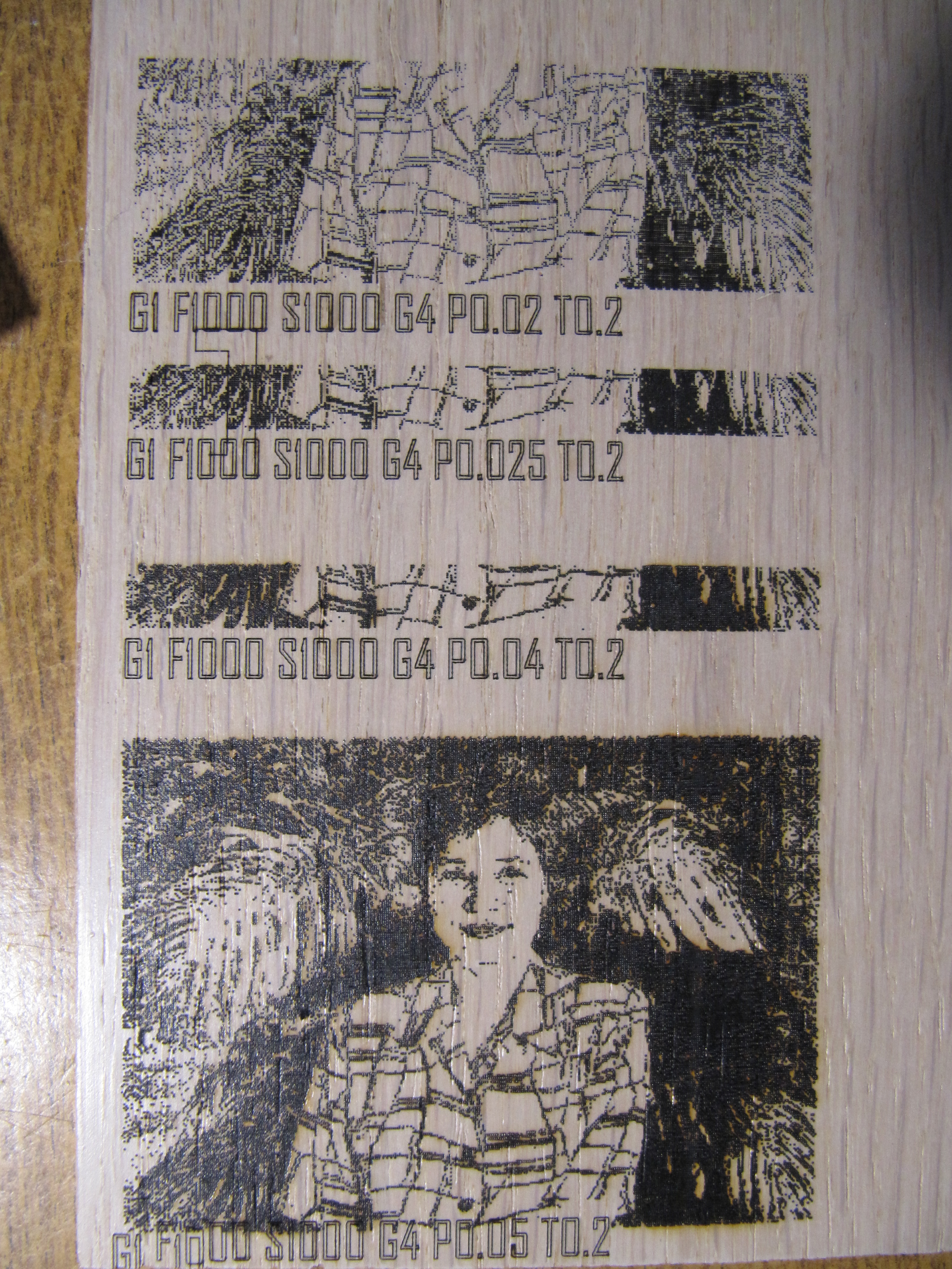

Сообщение Rom327 »
Всем привет! Всех с наступающим праздником!!!

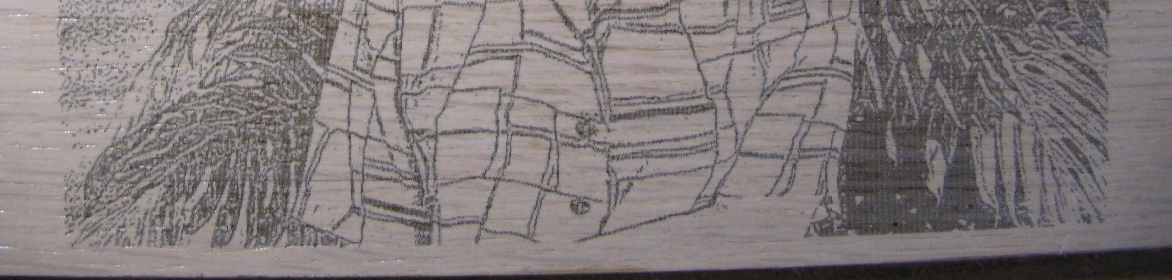

Продолжаю потихоньку мучить станок. По прежнему пользуюсь версией 2.0.0.10. Привык уже наверное.... и не успеваю следить за новыми версиями, благодаря Сергею! :D
И так, цель эксперимента исследовать зависимость потери информации картинки от времени прожига точки. Потеря заключается в пропадании "белых пикселей" на картинке.
Картинка была подготовлена в Paint_Net, использован фильтр "эскиз тушью". Изображение загружалось в программу ЧБ.
Под каждой картинкой надпись с параметрами прожига. Материал тот же: добор для дверей, натуральный шпон под лаком.
IMG_0917.JPG (3109 просмотров) <a class='original' href='./download/file.php?id=104126&mode=view' target=_blank>Загрузить оригинал (3.66 МБ)</a>
размер полной картинки 70Х50 мм.
Картинки снизу-вверх:
G1 F1000 S1000 G4 P0.05 T0.2 заметен явный пережог до образования угля.
G1 F1000 S1000 G4 P0.04 T0.2 практически тоже самое.
G1 F1000 S1000 G4 P0.025 T0.2 начинают появляться потерянные "пиксели" .
G1 F1000 S1000 G4 P0.02 T0.2 проявились все детали.
На этом и остановился. До этого прожег картинку с параметрами:
G1 F1000 S1000 G4 P0.01 T0.2
и она оказалась серой, не контрастной. Размер картинки 170Х120 мм
IMG_0917-2.jpg (3109 просмотров) <a class='original' href='./download/file.php?id=104127&mode=view' target=_blank>Загрузить оригинал (864.57 КБ)</a>
Так как вторая картинка изначально больше по размеру, при том же размере точки (Т0.2), то и качество получилось соответствующее.
Вывод следующий: для этого материала при этих параметрах, время выдержки на точке должно составлять 0.015-0.025 секунд.

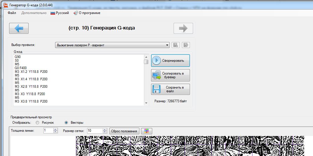

selenur писал(а):
y-u-r писал(а):Приветствую !.... Сейчас навожу порядок в коде программы, так-что поправлю....
Сергей, приветствую!!!
Искренне пытаюсь следить за выходами релизов, но не всегда получается...
До сих пор сидел на версии 10. Кстати, убедительная просьба выложить на github старые версии, от 10 и выше.
Так вот, сегодня решил скачать и попробовать работать в новой версии. Скачал 44...

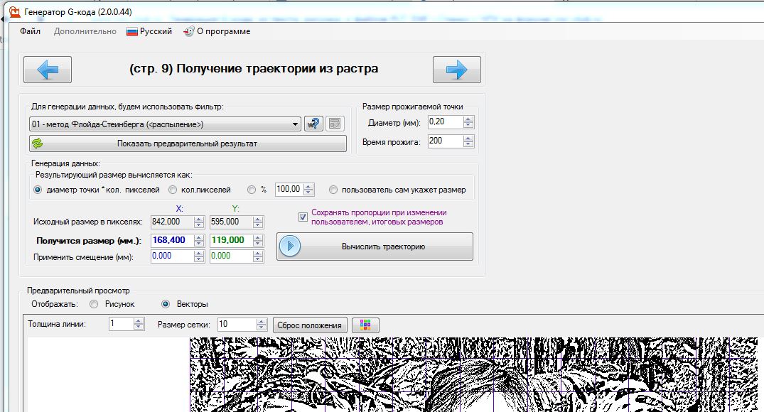

Выбрал растр и пошел дальше...

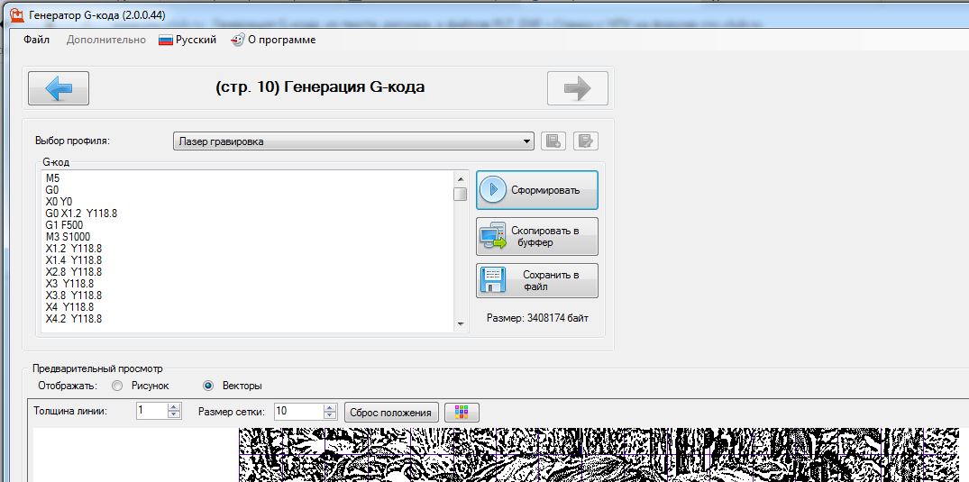

1.JPG (3099 просмотров) <a class='original' href='./download/file.php?id=104131&mode=view' target=_blank>Загрузить оригинал (142.04 КБ)</a>
Заполнил необходимые поля, выбрал фильтр... перешел на стр10:
2.JPG (3099 просмотров) <a class='original' href='./download/file.php?id=104132&mode=view' target=_blank>Загрузить оригинал (98.53 КБ)</a>
Картинка в предпросмотре просто супер!
Выбрал профиль. Сформировал программу. Но посмотрев код, ничего не понял и добавил комментарии:
M5
G0
X0 Y0 /на G0 пойти в координаты X0 Y0/
G0 X1.2 Y118.8 /на G0 пойти в координаты X1.2 Y118.8/
G1 F500 /задана рабочая скорость/
M3 S1000 /включить лазер, мощность 100%/
X1.2 Y118.8 /пошел жечь линию от X1.2 Y118.8 до X168.2 Y118.8, у меня такой линии на картинке нет!/
X1.4 Y118.8
X2.8 Y118.8
X3 Y118.8
X3.8 Y118.8
X4 Y118.8
X168.2 Y118.8
Выбираю другой профиль:
3.JPG (3099 просмотров) <a class='original' href='./download/file.php?id=104133&mode=view' target=_blank>Загрузить оригинал (109.3 КБ)</a>
Генерю программу:
G90
S0
M5
G0 F400 /G0 задается в параметрах станка, можно не писать F***/
M3 X1.2 Y118.8 P200 /P200 это выдержка на точке? Тогда где G4 перед P200?/
M5
M3 X1.4 Y118.8 P200
M5
M3 X2.8 Y118.8 P200
M5
M3 X3 Y118.8 P200
M5
M3 X3.8 Y118.8 P200
Что я делаю неправильно? Хочу освоить новые версии, но тут координальные изменения!
Видимо нужен толковый HELP для таких как я... :idiot:
https://vk.com/rom327

Попробовал переделать профили (v44). Вроде получилось, но не уверен, то ли задумывал автор.
Сергей, проверь пожалуйста, как времечко появится.
В профиле P-вариант поменял
M3 X Y G4 Pxxx
M5
M3 X Y G4 Pxxx
M5
на
M5 X Y
M3 G4 Pxxx
M5 X Y
M3 G4 Pxxx
Выжигание лазером P выдержка.txt
(210 байт) 911 скачиваний
Лазер гравировка F1000 S1000.txt
(283 байт) 995 скачиваний
Добавил профиль "Выжигание лазером P s выдержка" для работы в Grbl, так как Grbl работает с секундами.
Выжигание лазером P s выдержка.txt
(213 байт) 911 скачиваний

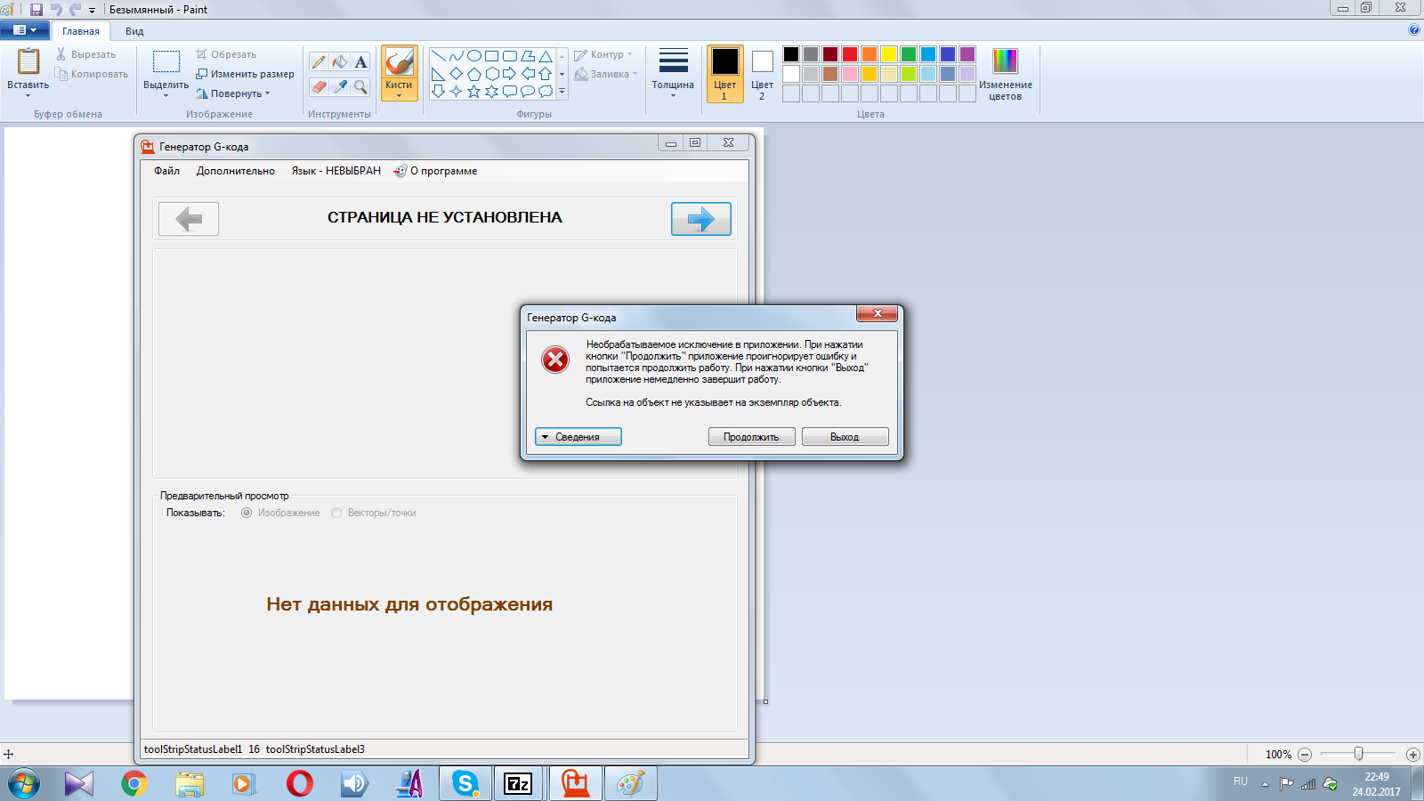

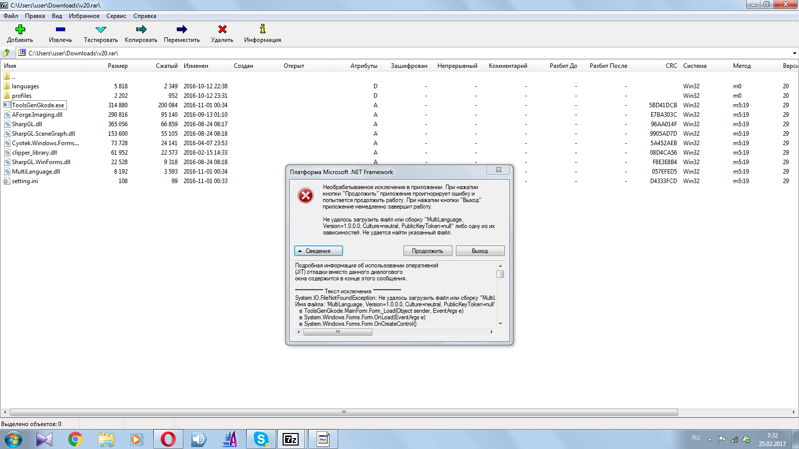

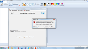

Всем привет! Попробовал скачать программу Генерация G-кода, но при установке вылетает вот такая фикня
геератор.png (2993 просмотра) <a class='original' href='./download/file.php?id=104342&mode=view' target=_blank>Загрузить оригинал (162.24 КБ)</a>
Юрий 333 писал(а):Всем привет! Попробовал скачать программу Генерация G-кода, но при установке вылетает вот такая фикня
Покажи текст, который появляется при нажатии кнопки Сведения.
Юрий 333
Сообщения: 34
Зарегистрирован: 23 фев 2017, 19:50
Настоящее имя: Юрий Сергеевич
Откуда: Гусь-Хрустальный
Сообщение Юрий 333 »
Подробная информация об использовании оперативной
(JIT) отладки вместо данного диалогового
окна содержится в конце этого сообщения.
************** Текст исключения **************
System.IO.FileNotFoundException: Не удалось загрузить файл или сборку "MultiLanguage, Version=1.0.0.0, Culture=neutral, PublicKeyToken=null" либо одну из их зависимостей. Не удается найти указанный файл.
Имя файла: 'MultiLanguage, Version=1.0.0.0, Culture=neutral, PublicKeyToken=null'
в ToolsGenGkode.MainForm.Form_Load(Object sender, EventArgs e)
в System.Windows.Forms.Form.OnLoad(EventArgs e)
в System.Windows.Forms.Form.OnCreateControl()
в System.Windows.Forms.Control.CreateControl(Boolean fIgnoreVisible)
в System.Windows.Forms.Control.CreateControl()
в System.Windows.Forms.Control.WmShowWindow(Message& m)
в System.Windows.Forms.Control.WndProc(Message& m)
в System.Windows.Forms.ScrollableControl.WndProc(Message& m)
в System.Windows.Forms.Form.WmShowWindow(Message& m)
в System.Windows.Forms.Form.WndProc(Message& m)
в System.Windows.Forms.Control.ControlNativeWindow.OnMessage(Message& m)
в System.Windows.Forms.Control.ControlNativeWindow.WndProc(Message& m)
в System.Windows.Forms.NativeWindow.Callback(IntPtr hWnd, Int32 msg, IntPtr wparam, IntPtr lparam)
Предупреждение: регистрация привязки сборок выключена.
Чтобы включить регистрацию ошибок привязки сборок, установите значение параметра реестра [HKLM\Software\Microsoft\Fusion!EnableLog] (DWORD) в 1.
Примечание. Регистрация ошибок привязки сборок может привести к некоторому снижению производительности.
Чтобы отключить эту функцию, удалите параметр реестра [HKLM\Software\Microsoft\Fusion!EnableLog].

текст.png (2976 просмотров) <a class='original' href='./download/file.php?id=104349&mode=view' target=_blank>Загрузить оригинал (137.76 КБ)</a>
Как я понимаю ты пытаешься запустить программу из архива?
Всё дело в том что при таком действии, программа архиватор извлекает исполняемый файл моей программы ( с расширением exe), во временный каталог, а дополнительные файлы с расширением dll туда не извлекаются. Поэтому программа и не работает.
Необходимо все файлы извлечь из архива, тогда должна заработать.
