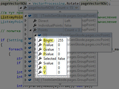

Для нормальной генерации G-кода в профиле нужно будет отбрасывать первую точку, используя [SKIP_FIRST_POINT]
LINES
   POINTS
		[SKIP_FIRST_POINT]
		"G1 X"[X'#0.##'] "Y"[Y'#0.##'] "S"[bright]
т.к. структура массива данных выглядит следующим образом:
2017-02-16_083851.jpg (3356 просмотров) <a class='original' href='./download/file.php?id=103416&mode=view' target=_blank>Загрузить оригинал (48.51 КБ)</a>
У самой точки есть ряд параметров, которые доступны при генерации G-кода:
2017-02-16_084031.jpg (3356 просмотров) <a class='original' href='./download/file.php?id=103417&mode=view' target=_blank>Загрузить оригинал (58.63 КБ)</a>

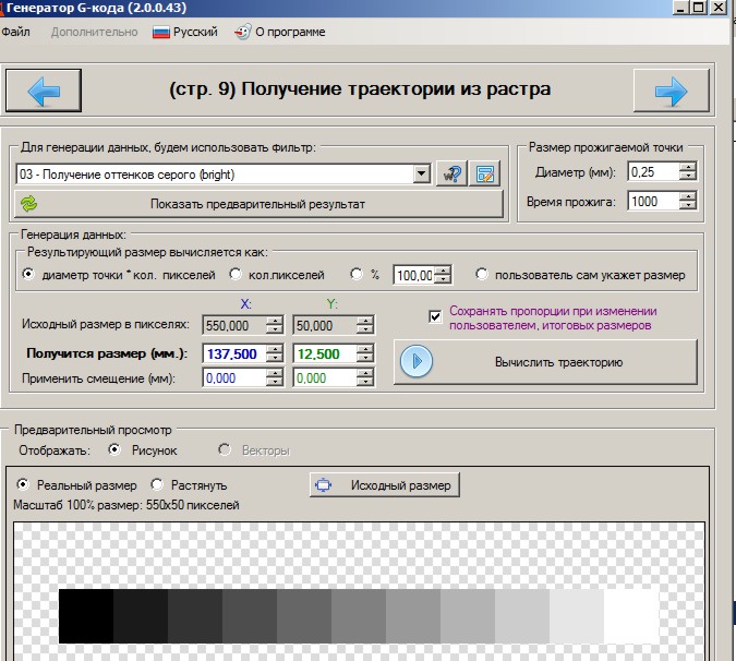

Всем привет! Всех с наступающим праздником!!!
Продолжаю потихоньку мучить станок. По прежнему пользуюсь версией 2.0.0.10. Привык уже наверное.... и не успеваю следить за новыми версиями, благодаря Сергею! :D
И так, цель эксперимента исследовать зависимость потери информации картинки от времени прожига точки. Потеря заключается в пропадании "белых пикселей" на картинке.
Картинка была подготовлена в Paint_Net, использован фильтр "эскиз тушью". Изображение загружалось в программу ЧБ.
Под каждой картинкой надпись с параметрами прожига. Материал тот же: добор для дверей, натуральный шпон под лаком.
IMG_0917.JPG (3120 просмотров) <a class='original' href='./download/file.php?id=104126&mode=view' target=_blank>Загрузить оригинал (3.66 МБ)</a>
размер полной картинки 70Х50 мм.
Картинки снизу-вверх:
G1 F1000 S1000 G4 P0.05 T0.2 заметен явный пережог до образования угля.
G1 F1000 S1000 G4 P0.04 T0.2 практически тоже самое.
G1 F1000 S1000 G4 P0.025 T0.2 начинают появляться потерянные "пиксели" .
G1 F1000 S1000 G4 P0.02 T0.2 проявились все детали.
На этом и остановился. До этого прожег картинку с параметрами:
G1 F1000 S1000 G4 P0.01 T0.2
и она оказалась серой, не контрастной. Размер картинки 170Х120 мм
IMG_0917-2.jpg (3120 просмотров) <a class='original' href='./download/file.php?id=104127&mode=view' target=_blank>Загрузить оригинал (864.57 КБ)</a>
Так как вторая картинка изначально больше по размеру, при том же размере точки (Т0.2), то и качество получилось соответствующее.
Вывод следующий: для этого материала при этих параметрах, время выдержки на точке должно составлять 0.015-0.025 секунд.
https://vk.com/rom327

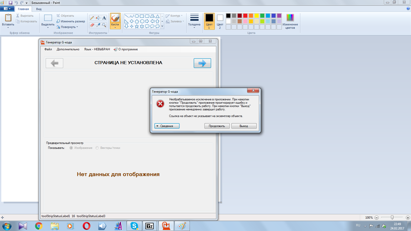

Всем привет! Попробовал скачать программу Генерация G-кода, но при установке вылетает вот такая фикня
геератор.png (3004 просмотра) <a class='original' href='./download/file.php?id=104342&mode=view' target=_blank>Загрузить оригинал (162.24 КБ)</a>
Юрий 333 писал(а):Всем привет! Попробовал скачать программу Генерация G-кода, но при установке вылетает вот такая фикня
Покажи текст, который появляется при нажатии кнопки Сведения.
Юрий 333
Сообщения: 34
Зарегистрирован: 23 фев 2017, 19:50
Настоящее имя: Юрий Сергеевич
Откуда: Гусь-Хрустальный
Сообщение Юрий 333 »
Подробная информация об использовании оперативной
(JIT) отладки вместо данного диалогового
окна содержится в конце этого сообщения.
************** Текст исключения **************
System.IO.FileNotFoundException: Не удалось загрузить файл или сборку "MultiLanguage, Version=1.0.0.0, Culture=neutral, PublicKeyToken=null" либо одну из их зависимостей. Не удается найти указанный файл.
Имя файла: 'MultiLanguage, Version=1.0.0.0, Culture=neutral, PublicKeyToken=null'
в ToolsGenGkode.MainForm.Form_Load(Object sender, EventArgs e)
в System.Windows.Forms.Form.OnLoad(EventArgs e)
в System.Windows.Forms.Form.OnCreateControl()
в System.Windows.Forms.Control.CreateControl(Boolean fIgnoreVisible)
в System.Windows.Forms.Control.CreateControl()
в System.Windows.Forms.Control.WmShowWindow(Message& m)
в System.Windows.Forms.Control.WndProc(Message& m)
в System.Windows.Forms.ScrollableControl.WndProc(Message& m)
в System.Windows.Forms.Form.WmShowWindow(Message& m)
в System.Windows.Forms.Form.WndProc(Message& m)
в System.Windows.Forms.Control.ControlNativeWindow.OnMessage(Message& m)
в System.Windows.Forms.Control.ControlNativeWindow.WndProc(Message& m)
в System.Windows.Forms.NativeWindow.Callback(IntPtr hWnd, Int32 msg, IntPtr wparam, IntPtr lparam)
Предупреждение: регистрация привязки сборок выключена.
Чтобы включить регистрацию ошибок привязки сборок, установите значение параметра реестра [HKLM\Software\Microsoft\Fusion!EnableLog] (DWORD) в 1.
Примечание. Регистрация ошибок привязки сборок может привести к некоторому снижению производительности.
Чтобы отключить эту функцию, удалите параметр реестра [HKLM\Software\Microsoft\Fusion!EnableLog].
