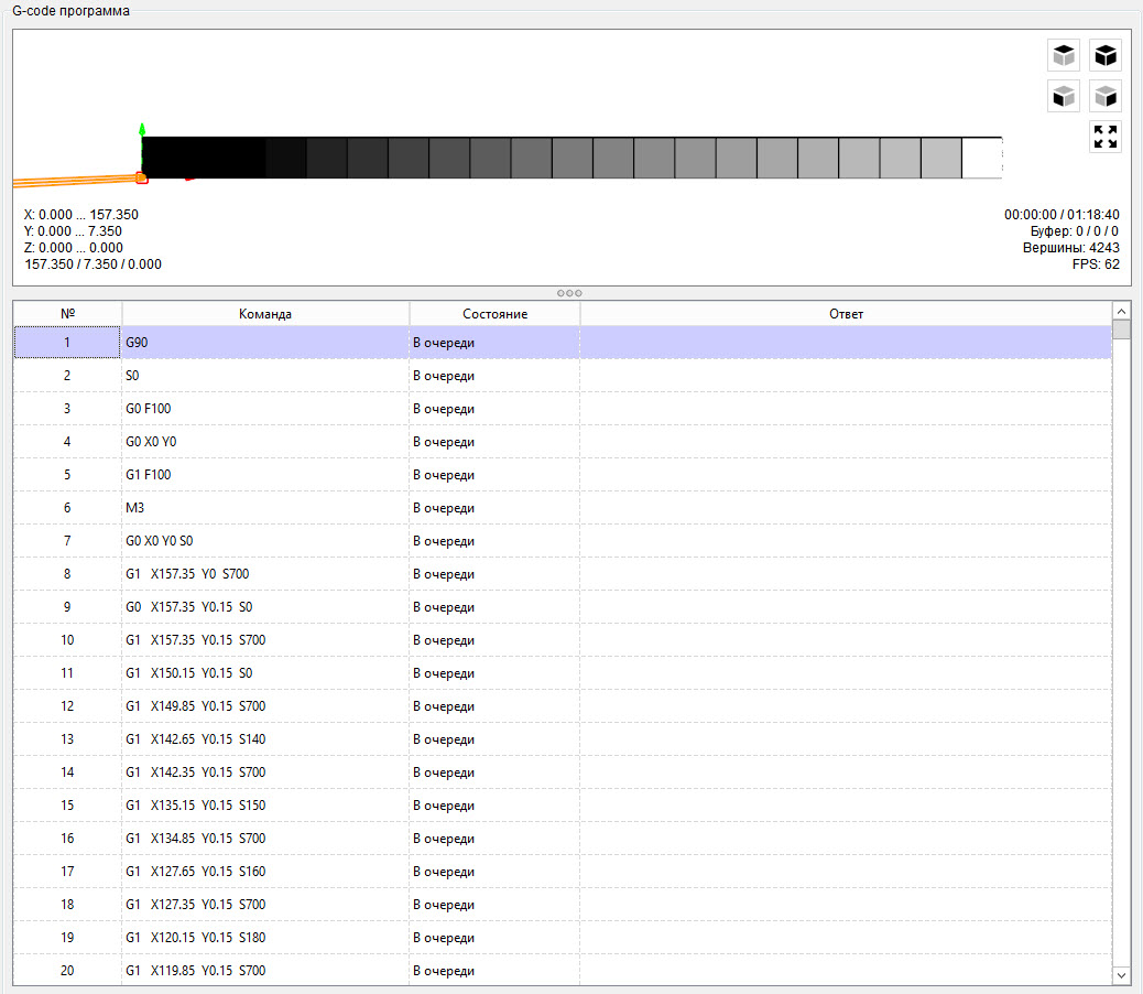

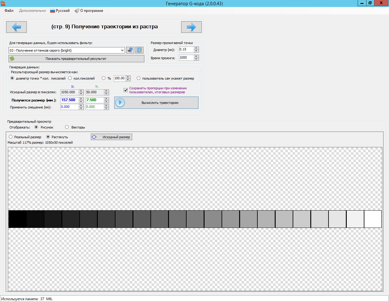

Что-то не то по G0 с координатой X:
15-8.jpg (3388 просмотров) <a class='original' href='./download/file.php?id=103367&mode=view' target=_blank>Загрузить оригинал (321.79 КБ)</a>
15-9.jpg (3388 просмотров) <a class='original' href='./download/file.php?id=103372&mode=view' target=_blank>Загрузить оригинал (62.42 КБ)</a>
15-10.jpg (3388 просмотров) <a class='original' href='./download/file.php?id=103371&mode=view' target=_blank>Загрузить оригинал (189.28 КБ)</a>
Тестовый файл:

v42 сгенерила правильно:
15-11.jpg (3388 просмотров) <a class='original' href='./download/file.php?id=103374&mode=view' target=_blank>Загрузить оригинал (186.6 КБ)</a>

У меня та же хрень .. :( И с "Настройка для лазерного выжигателя с изменяющейся F" и с "..S - профилем"
captur.jpg (3384 просмотра) <a class='original' href='./download/file.php?id=103378&mode=view' target=_blank>Загрузить оригинал (133.76 КБ)</a>
captur000.jpg (3384 просмотра) <a class='original' href='./download/file.php?id=103379&mode=view' target=_blank>Загрузить оригинал (118.41 КБ)</a>
завтра посмотрю, где ошибся....
Наконец-то удалось сегодня поспать сразу аж 5 часов :hehehe:
Косяк конечно знатный, скобку забыл в одном из выражений, из-за чего и всплыла странная координата. Сегодня чуть позже выложу исправленную. :-)
вот новая версия: https://github.com/selenur/ToolsGenGkod ... 44/v44.zip
*) Исправлен косяк с координатой
*) Исправлен алгоритм с потерей последней точки (то что просил MAX3000)
