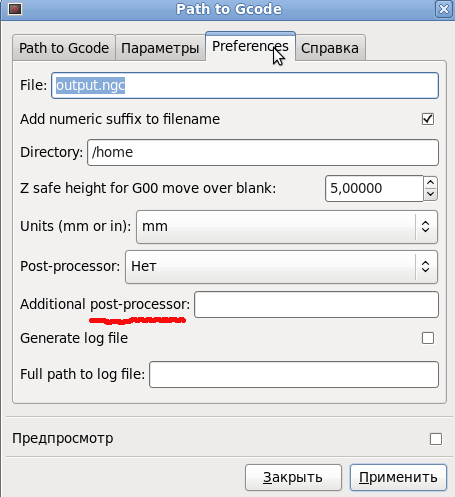

Ладно: делаю так:
Скачал gcodetools.tar.gz
Распаковал его сразу в /home/<имя пользователя>/.config/inkscape/extensions/ , так как в /usr/share/inkscape/extensions/ меня не пустили (сказали, что недостаточно прав, а распаковывать в терминале я пока не умею).
Запустил Inkscape - есть Расширение Gcodetools!!! Но не то, что мы уже делали с pre и post процессорами...
Вот тут скрин, в котором видно только post процессор
Тогда я решил, что нужно скачать последнюю версию, как советовал Nick - "(вот с этой ссылки http://bazaar.launchpad.net/~gcodetools ... _revid=258 )"
Скачал...
"Потом распаковываешь, заходишь в директорию, где create_inx.py лежит, и дальше его надо открыть в питоне...
либо в консоде надо написать python create_inx.py , либо может в винде кликнуть правой клавишей и нажать выполнить в python...
Распаковал (сразу в /home/<имя пользователя>/.config/inkscape/extensions/) и запустил create_inx.py в python - результат тот же
Распаковал в Загрузках - выполнил в python и скопировал все файлы с расширением .inx (разрешил заменить старые файлы на новые) - результат тот же.

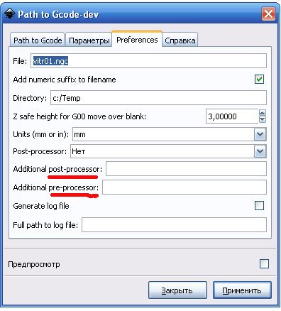

А хочется получить то, что на второй фотке:
То, что получается сейчас в Линуксе (3418 просмотров) <a class='original' href='./download/file.php?id=12480&mode=view' target=_blank>Загрузить оригинал (33.35 КБ)</a>

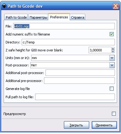

То, что получилось ОДНАЖДЫ в Винде... А хочется и сейчас (3418 просмотров) <a class='original' href='./download/file.php?id=12481&mode=view' target=_blank>Загрузить оригинал (36.36 КБ)</a>

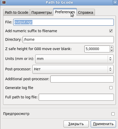

А если так?
G-tools03.jpg (3417 просмотров) <a class='original' href='./download/file.php?id=12489&mode=view' target=_blank>Загрузить оригинал (36.87 КБ)</a>
Снимок-2.png (3417 просмотров) <a class='original' href='./download/file.php?id=12490&mode=view' target=_blank>Загрузить оригинал (33.48 КБ)</a>

Посмотри, после того как скопируешь файлы с -dev - в меню Расширений должен появиться второй "каталог" Gcodetools-dev - в нем будет новая версия.

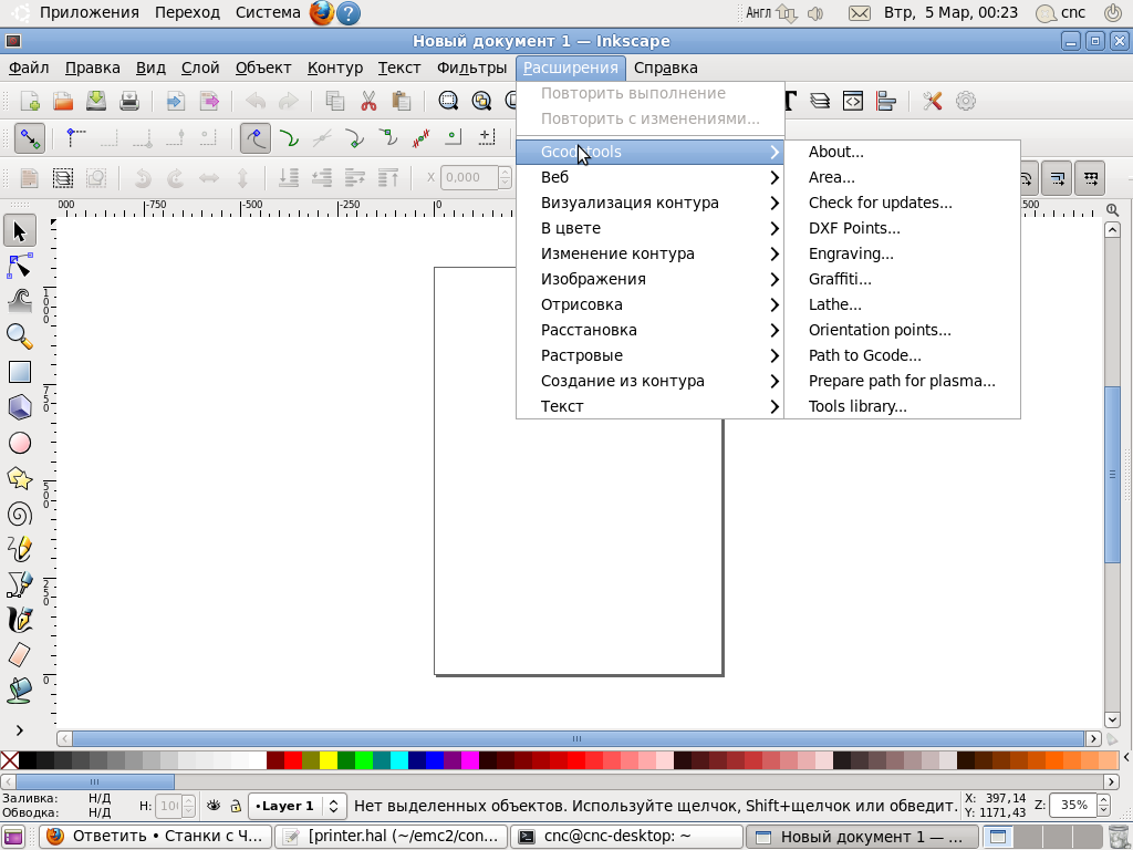

Ну и сделай скриншот менюшки ( просто так раскрытое меню не сфоткать - запусти Программы - Стандартные - Скриншоты, поставь задержку 3 секунды и открывай меню).

Снимок сделал.
Снимок-3.png (3401 просмотр) <a class='original' href='./download/file.php?id=12549&mode=view' target=_blank>Загрузить оригинал (123.7 КБ)</a>

Эх сколько раз писал, в настройках (Ctrl+Shift+P) в Инструменты - Геометрическая площадка (ВВ), и не надо будет 0 ставить на обводку ;)

Nick писал(а):Ворон226, файлов нужных нет! Должны быть файлы с -dev! Когда запускаешь create_inx этих файлов должно стать много.
Ясно, что должны, а нету... Ведь скачиваю, распаковываю и... нету.
