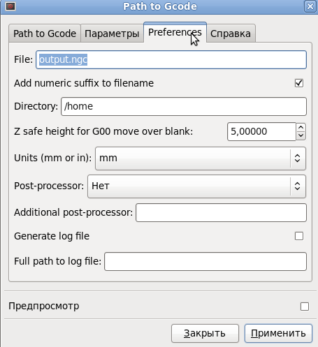

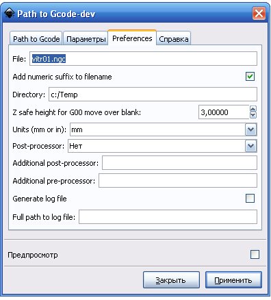

Nick писал(а):Linux
Почему ИЛИ? Все равно куда? Или есть ещё условие?
Ладно: делаю так:
Скачал gcodetools.tar.gz
Распаковал его сразу в /home/<имя пользователя>/.config/inkscape/extensions/ , так как в /usr/share/inkscape/extensions/ меня не пустили (сказали, что недостаточно прав, а распаковывать в терминале я пока не умею).
Запустил Inkscape - есть Расширение Gcodetools!!! Но не то, что мы уже делали с pre и post процессорами...
Вот тут скрин, в котором видно только post процессор
Тогда я решил, что нужно скачать последнюю версию, как советовал Nick - "(вот с этой ссылки http://bazaar.launchpad.net/~gcodetools ... _revid=258 )"
Скачал...
"Потом распаковываешь, заходишь в директорию, где create_inx.py лежит, и дальше его надо открыть в питоне...
либо в консоде надо написать python create_inx.py , либо может в винде кликнуть правой клавишей и нажать выполнить в python...
Распаковал (сразу в /home/<имя пользователя>/.config/inkscape/extensions/) и запустил create_inx.py в python - результат тот же
Распаковал в Загрузках - выполнил в python и скопировал все файлы с расширением .inx (разрешил заменить старые файлы на новые) - результат тот же.
А хочется получить то, что на второй фотке:
То, что получается сейчас в Линуксе (3720 просмотров) <a class='original' href='./download/file.php?id=12480&mode=view' target=_blank>Загрузить оригинал (33.35 КБ)</a>
То, что получилось ОДНАЖДЫ в Винде... А хочется и сейчас (3720 просмотров) <a class='original' href='./download/file.php?id=12481&mode=view' target=_blank>Загрузить оригинал (36.36 КБ)</a>

Re: Gcodetools - plug-in Inkscape для экспорта в Gcode
Сообщение torvn77 »
Скрины различаются только выбранной в Гноме темой оформления экрана.
Как я понимаю,различия надо искать в функциональности и/или качестве функционирования.

А если так?
G-tools03.jpg (3719 просмотров) <a class='original' href='./download/file.php?id=12489&mode=view' target=_blank>Загрузить оригинал (36.87 КБ)</a>
Снимок-2.png (3719 просмотров) <a class='original' href='./download/file.php?id=12490&mode=view' target=_blank>Загрузить оригинал (33.48 КБ)</a>
Посмотри, после того как скопируешь файлы с -dev - в меню Расширений должен появиться второй "каталог" Gcodetools-dev - в нем будет новая версия.
хммм... попробуй запустить inkscape из консоли, может что-нибудь напишет...
Плюс выполни в консоли ls ~/.config/inkscape/extensions -la
и вывод сюда пихай.
Ну и сделай скриншот менюшки ( просто так раскрытое меню не сфоткать - запусти Программы - Стандартные - Скриншоты, поставь задержку 3 секунды и открывай меню).

Nick писал(а):хммм... попробуй запустить inkscape из консоли...
Запустил - в консоли (терминале?) тишина, а Инкскейп загрузился...
Снимок сделал.
а запустить
пробовал? нужен результат выполнения :)!
Ворон226
Сообщения: 1887
Репутация: 181
Сообщение Ворон226 »
Nick писал(а):а запустить
итого 608
drwxr-x--x 2 cnc cnc   4096 2013-03-03 14:34 .
drwxr-x--x 7 cnc cnc   4096 2013-02-28 16:27 ..
-rw-r--r-- 1 cnc cnc   1175 2013-03-03 14:14 bezier-console.inx
-rw-r--r-- 1 cnc cnc   7121 2013-02-28 18:16 bezier-console.py
-rw-r--r-- 1 cnc cnc  24472 2013-02-28 18:16 biarc.py
-rw-r--r-- 1 cnc cnc   3778 2013-02-28 18:16 create_inx.py
-rw-r--r-- 1 cnc cnc  13777 2013-02-28 18:16 csp.py
-rw-r--r-- 1 cnc cnc   1800 2013-03-03 14:14 dxf_input.inx
-rw-r--r-- 1 cnc cnc  24775 2013-02-28 18:16 dxf_input.py
-rw-r--r-- 1 cnc cnc   1832 2011-07-05 10:46 gcodetools_about.inx
-rw-r--r-- 1 cnc cnc   6860 2011-07-05 10:46 gcodetools_area.inx
-rw-r--r-- 1 cnc cnc   1524 2011-07-05 10:46 gcodetools_check_for_updates.inx
-rwxr-xr-x 1 cnc cnc  21674 2013-03-03 14:14 gcodetools-dev.inx
-rw-r--r-- 1 cnc cnc   3462 2011-07-05 10:46 gcodetools_dxf_points.inx
-rw-r--r-- 1 cnc cnc   4679 2011-07-05 10:46 gcodetools_engraving.inx
-rw-r--r-- 1 cnc cnc   5931 2011-07-05 10:46 gcodetools_graffiti.inx
-rw-r--r-- 1 cnc cnc   5976 2011-07-05 10:46 gcodetools_lathe.inx
-rw-r--r-- 1 cnc cnc   2840 2011-07-05 10:46 gcodetools_orientation_points.inx
-rw-r--r-- 1 cnc cnc   4809 2011-07-05 10:46 gcodetools_path_to_gcode.inx
-rw-r--r-- 1 cnc cnc   2988 2011-07-05 10:46 gcodetools_prepare_path_for_plasma.inx
-rw-r--r-- 1 cnc cnc 267763 2011-07-05 10:46 gcodetools.py
-rw-r--r-- 1 cnc cnc   2244 2011-07-05 10:46 gcodetools_tools_library.inx
-rw-r--r-- 1 cnc cnc   1110 2013-02-28 18:16 inline_test.c
-rw-r--r-- 1 cnc cnc   9274 2013-02-28 18:16 inline_test_functions.c
-rw-r--r-- 1 cnc cnc 142776 2013-02-28 18:16 png.py
-rw-r--r-- 1 cnc cnc   2001 2013-02-28 18:16 points.py
Morzhovich
Ворон226, файлов нужных нет! Должны быть файлы с -dev! Когда запускаешь create_inx этих файлов должно стать много.

Nick писал(а):Ворон226, файлов нужных нет! Должны быть файлы с -dev! Когда запускаешь create_inx этих файлов должно стать много.
Ясно, что должны, а нету... Ведь скачиваю, распаковываю и... нету.
