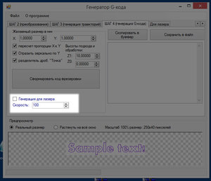

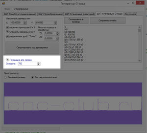

В утилите которая из текста, или рисунка генерировала G-код, появилась новая опция:
2016-04-07_221632.jpg (2799 просмотров) <a class='original' href='./download/file.php?id=77052&mode=view' target=_blank>Загрузить оригинал (212.19 КБ)</a>
Это позволяет выжигать траектории на определенной скорости, с неизменяемой мощностью лазера, и в переходах между отрезками ВКЛ/ВЫКЛ лазер.

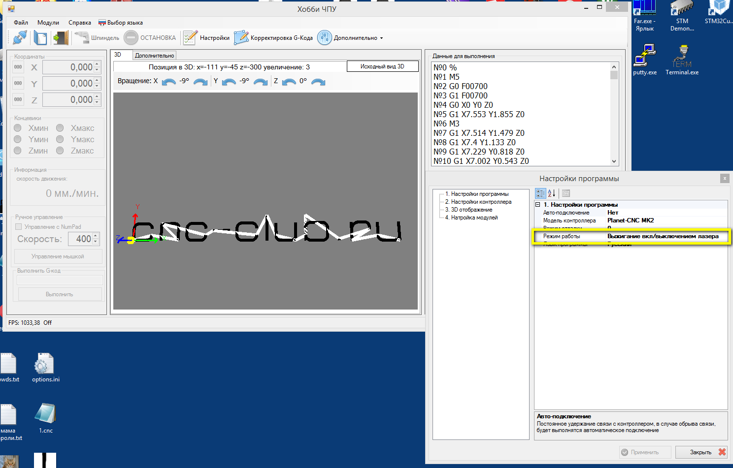

И в программе управления контроллером, можно теперь выбирать режим отображения выполняемого кода, если это лазерное выжигание:
2016-04-07_221929.jpg (2799 просмотров) <a class='original' href='./download/file.php?id=77053&mode=view' target=_blank>Загрузить оригинал (511.16 КБ)</a>
Если в тестируемых версиях с гитхаба встречаются проблемы, ошибки, с удовольствием выслушаю, и постараюсь решить :-)

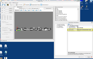

1. всплывающие подсказки у первых трех кнопок ленты не видны:
2. Боковые панели "Координаты" и "Данные для выполнения" появляются только после подключения к контроллеру (у меня его пока нет)? Т.к. у меня просто одно сплошное окно:

Всплывающие подсказки так выводятся из-за того что не доделан модуль переключения языка, :-)
В настройках программы есть раздел с настройкой тех панелей которые нужно отображать, наличие связи с контроллером не связано с их отображением.

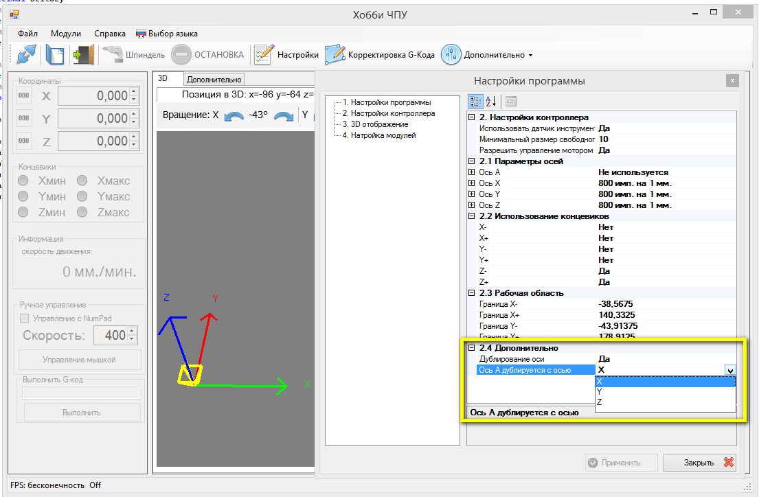

Дублирование оси добавил, но возможности проверить нет, поэтому пробовать нужно крайне осторожно!!!
2016-04-09_003953.jpg (2740 просмотров) <a class='original' href='./download/file.php?id=77163&mode=view' target=_blank>Загрузить оригинал (386.4 КБ)</a>
Вот где активируется опция, и настраивается пока только ось А, которая будет делать такое-же движение, какое будет делать, одна из выбранных осей.
Скачать можно с гитхаба каталог "_OUT_FILES_"

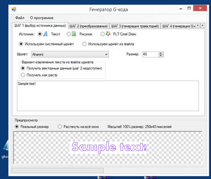

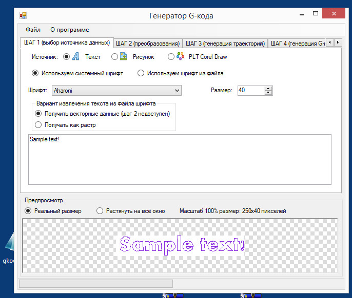

Обновил на гитхабе файлы, доработал утилиту генерации G-кода:
2016-04-12_164950.jpg (2656 просмотров) <a class='original' href='./download/file.php?id=77530&mode=view' target=_blank>Загрузить оригинал (107.2 КБ)</a>
Теперь она умеет:
1) Получать данные из встроенного в ОС шрифта траектории.
2) Получать траектории из указанного файла шрифта (не установленного в ОС).
3) Получать траектории из рисунков.
4) Получать траектории из Corel Draw посредством экспорта через файл PLT.
5) Манипулировать размером получаемой траектории.
6) Генерировать G-код для гравировки
7) Генерировать G-код для выжигания лазером, пока лишь применяя M3 и M5 команды
2016-04-12_165040.jpg (2656 просмотров) <a class='original' href='./download/file.php?id=77531&mode=view' target=_blank>Загрузить оригинал (84.37 КБ)</a>

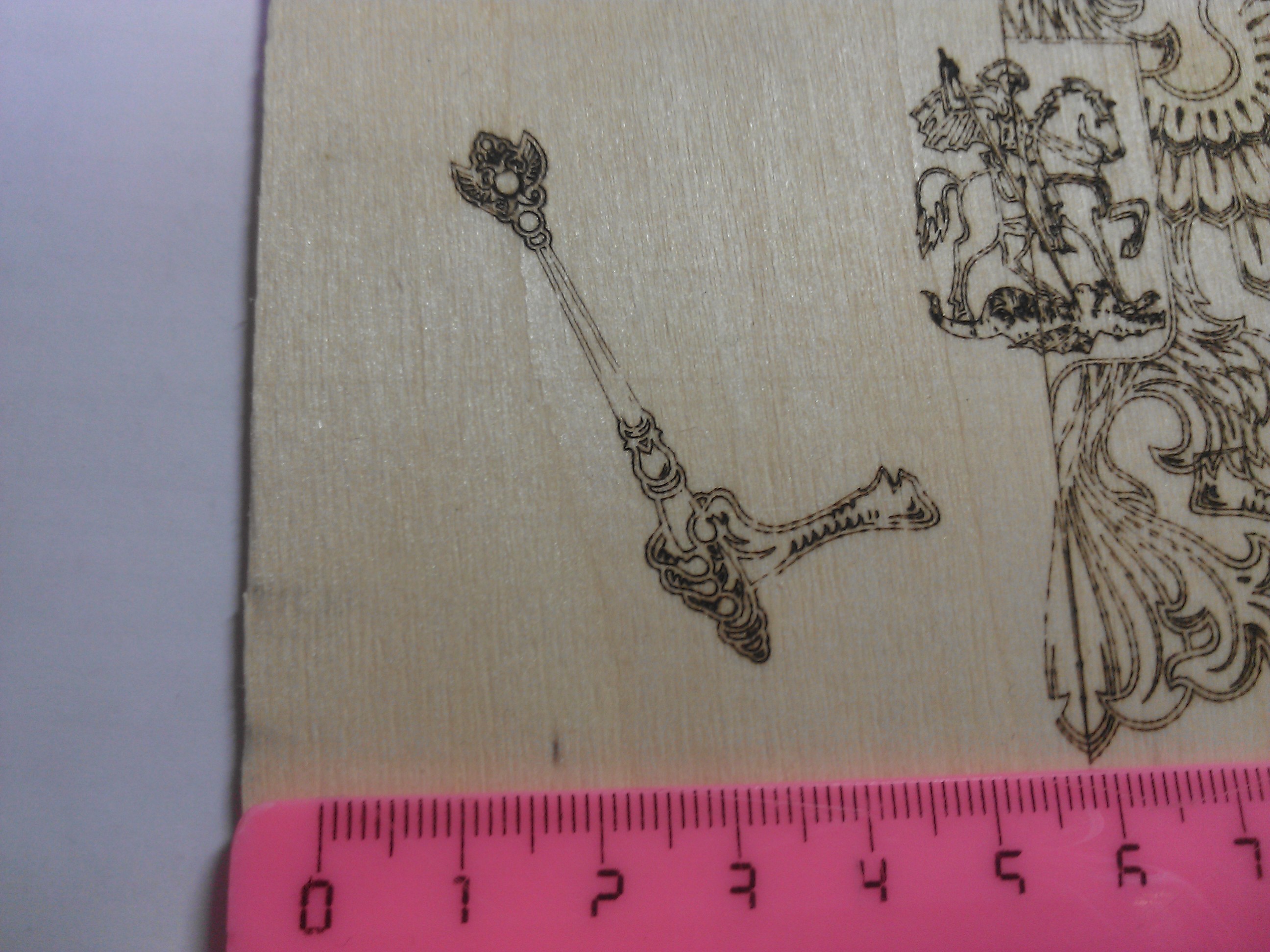

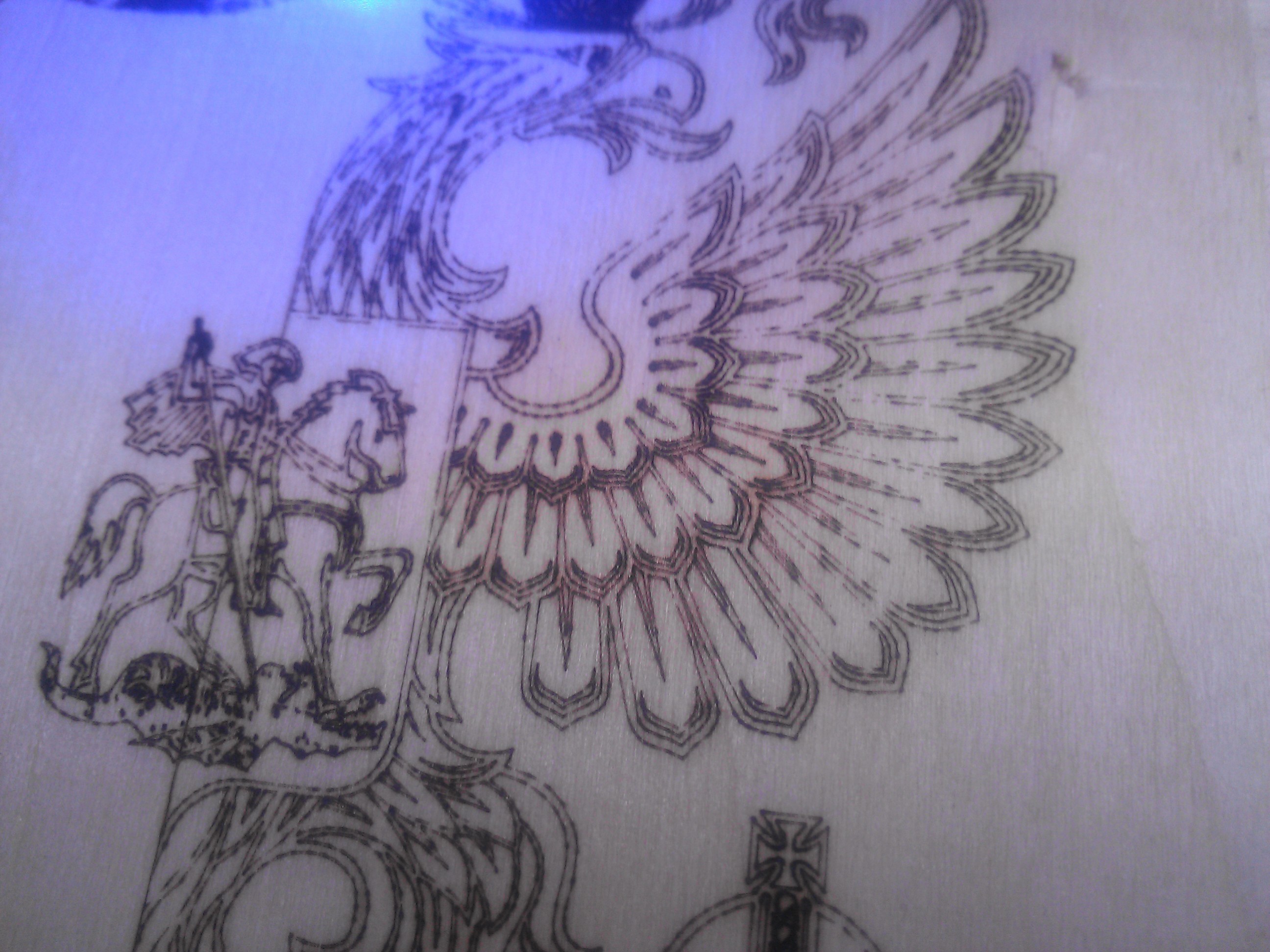

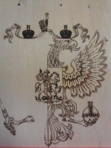

Вот пример выжигания герба, полученного из корела:
https://www.youtube.com/watch?v=ig6GGP44A_c
И вот результат:
WP_001432.jpg (2656 просмотров) <a class='original' href='./download/file.php?id=77537&mode=view' target=_blank>Загрузить оригинал (762.9 КБ)</a>
WP_001433.jpg (2656 просмотров) <a class='original' href='./download/file.php?id=77538&mode=view' target=_blank>Загрузить оригинал (816.69 КБ)</a>
WP_001434.jpg (2656 просмотров) <a class='original' href='./download/file.php?id=77539&mode=view' target=_blank>Загрузить оригинал (943.79 КБ)</a>
Прожигаемая толщина дорожки составила 0.2 мм

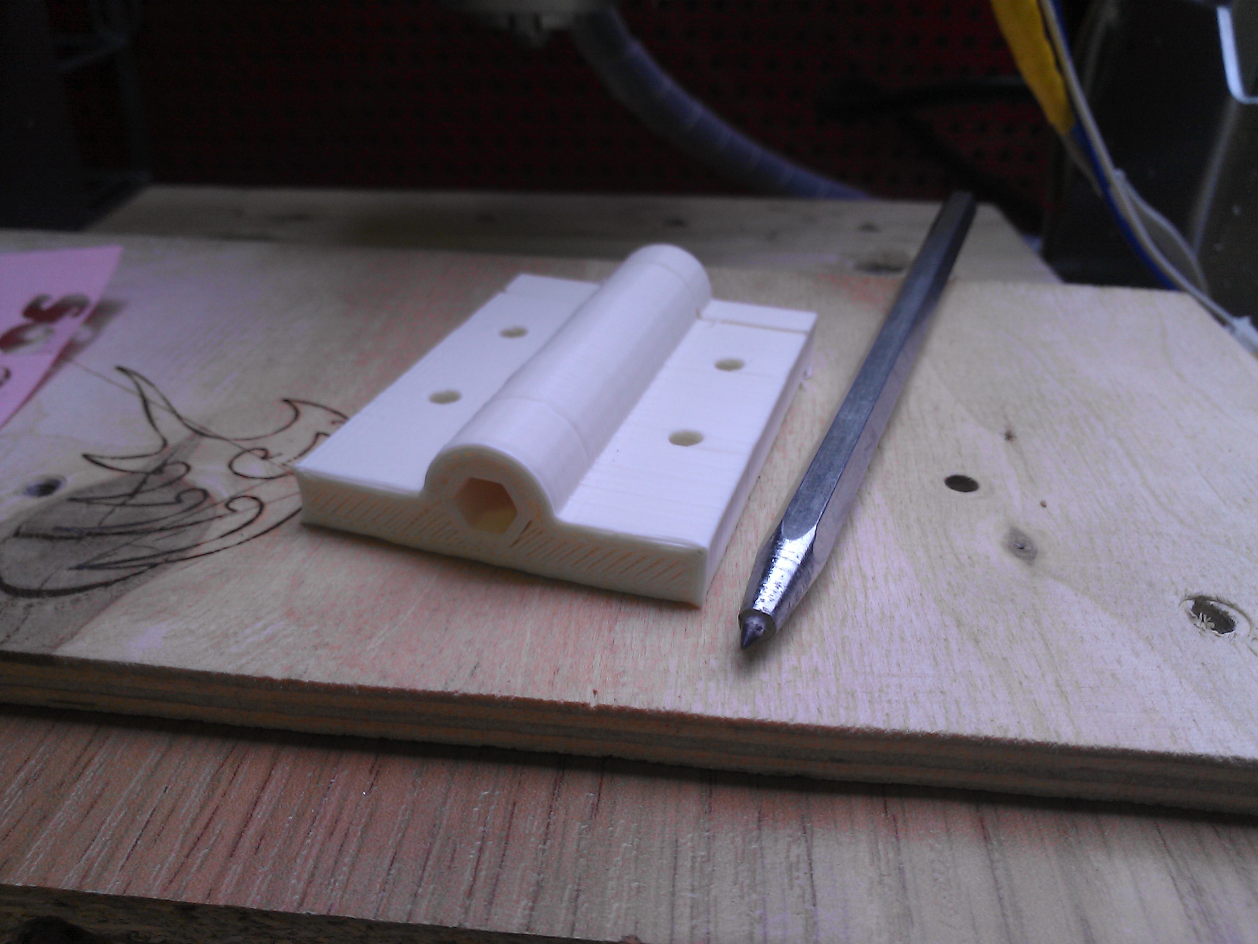

Сегодня вот распечатал держатель для "Чертилки по металлу твердосплавной":
WP_001437.jpg (2592 просмотра) <a class='original' href='./download/file.php?id=77712&mode=view' target=_blank>Загрузить оригинал (693.6 КБ)</a>
Так-что скоро можно будет, фрезеровать, выжигать, и царапать :-)
