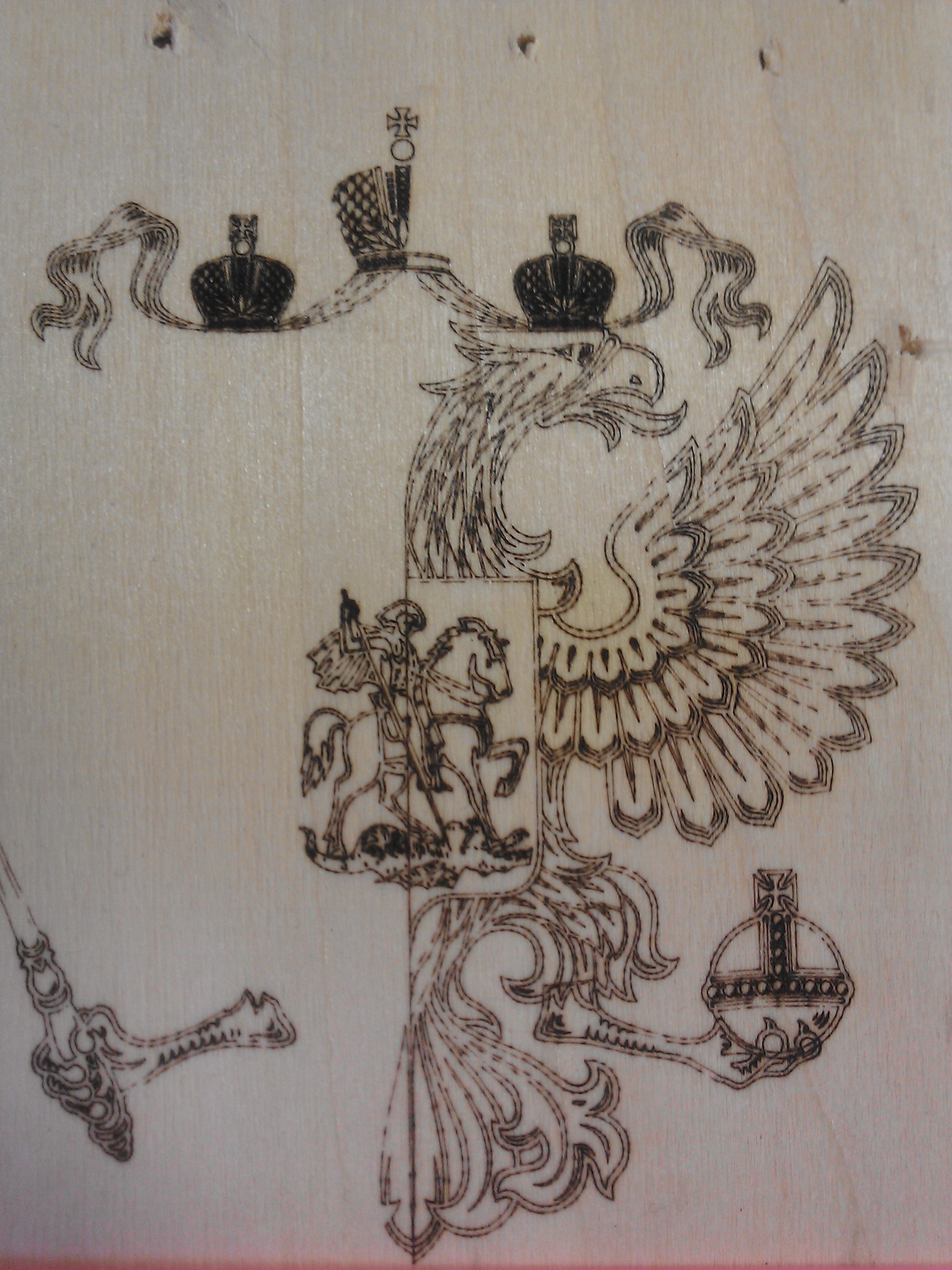

6) Генерировать G-код для гравировки
7) Генерировать G-код для выжигания лазером, пока лишь применяя M3 и M5 команды
2016-04-12_165040.jpg (2867 просмотров) <a class='original' href='./download/file.php?id=77531&mode=view' target=_blank>Загрузить оригинал (84.37 КБ)</a>
Вот пример выжигания герба, полученного из корела:
https://www.youtube.com/watch?v=ig6GGP44A_c
И вот результат:
WP_001432.jpg (2867 просмотров) <a class='original' href='./download/file.php?id=77537&mode=view' target=_blank>Загрузить оригинал (762.9 КБ)</a>
WP_001433.jpg (2867 просмотров) <a class='original' href='./download/file.php?id=77538&mode=view' target=_blank>Загрузить оригинал (816.69 КБ)</a>
WP_001434.jpg (2867 просмотров) <a class='original' href='./download/file.php?id=77539&mode=view' target=_blank>Загрузить оригинал (943.79 КБ)</a>
Прожигаемая толщина дорожки составила 0.2 мм
