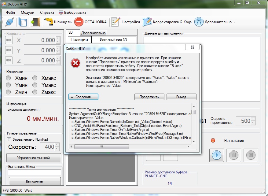

Подключил свой МК1, запустил прогу, законнектился, в меню выставил МК1. При нажатии кнопки Шпиндель - вылет (с полным перезапуском проги и передергиванием провода для дальнейшего подключения). Поведение МК1 аналогично нажатию кнопки "Аварийный STOP" в оригинальной проге cnc-planet. В чем фокус у меня?...
Controler_0.JPG (2747 просмотров) <a class='original' href='./download/file.php?id=77759&mode=view' target=_blank>Загрузить оригинал (96 КБ)</a>
Re: Управление контроллером MK1 и MK2 (planet-cnc)
А можешь показать ошибку? Самому интересно.
Сообщения: 3310
selenur писал(а):А можешь показать ошибку? Самому интересно.
На стационарном компе "зависон" при нажатии на кнопку Шпиндель, подключил контроллер к ноутбуку, так выкидывает транспорант при коннекте к контроллеру.
P.S. на обоих компах 7-ка
error.jpg (2713 просмотров) <a class='original' href='./download/file.php?id=77800&mode=view' target=_blank>Загрузить оригинал (192.2 КБ)</a>
Ошибку в своей программе вижу, так-что дело в моем ПО :-) ну ничё исправлю :-)

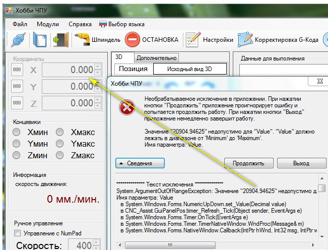

Интересный косячок:
2016-04-15_083159.jpg (2678 просмотров) <a class='original' href='./download/file.php?id=77809&mode=view' target=_blank>Загрузить оригинал (126.81 КБ)</a>
получился при вычислении координат X,Y,Z
Сегодня поправлю логирование данных от контроллера, что-бы посмотреть что шлет контроллер.
Уже не раз сталкивался с тем что китайские контроллеры, имеют прошивку которая иногда с ошибками шлет данные, и в тех местах где должна быть одна информация оказывается мусор, иногда ещё чего..... т.к. контроллер это черный ящик :-(
