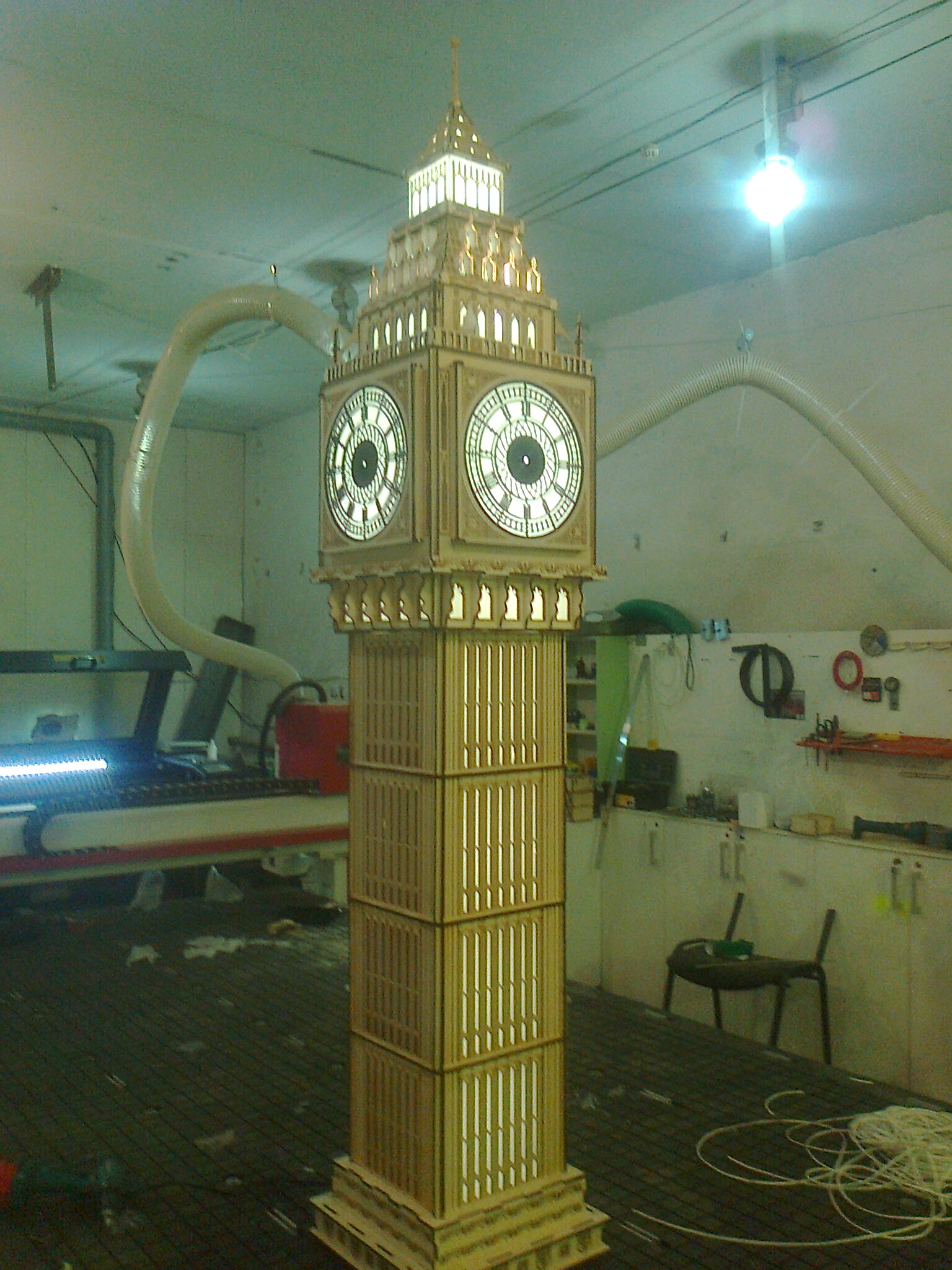

Наткнулся на красотень :shock:
____0310_193.jpg (4408 просмотров) <a class='original' href='./download/file.php?id=38805&mode=view' target=_blank>Загрузить оригинал (589.68 КБ)</a>

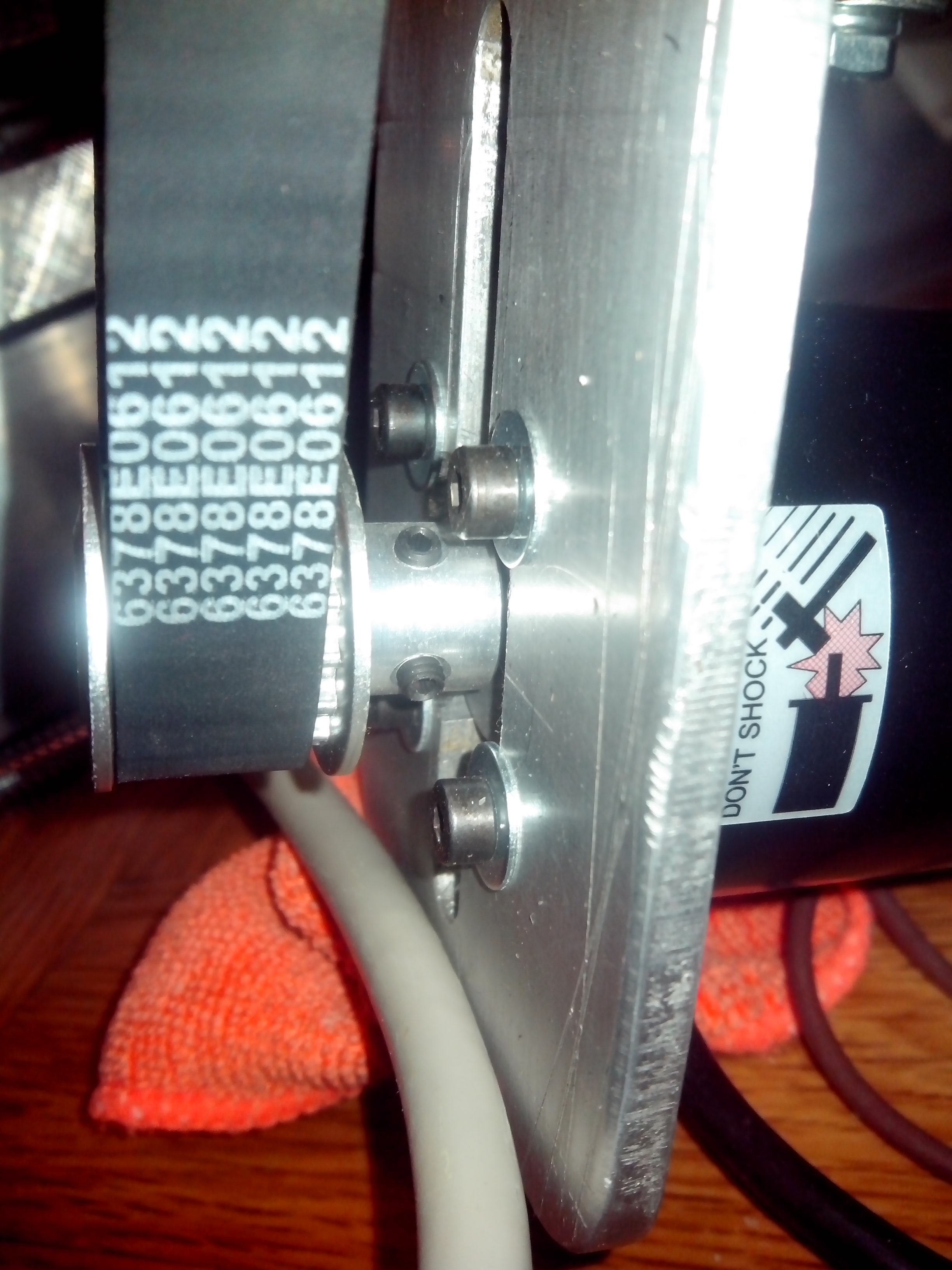

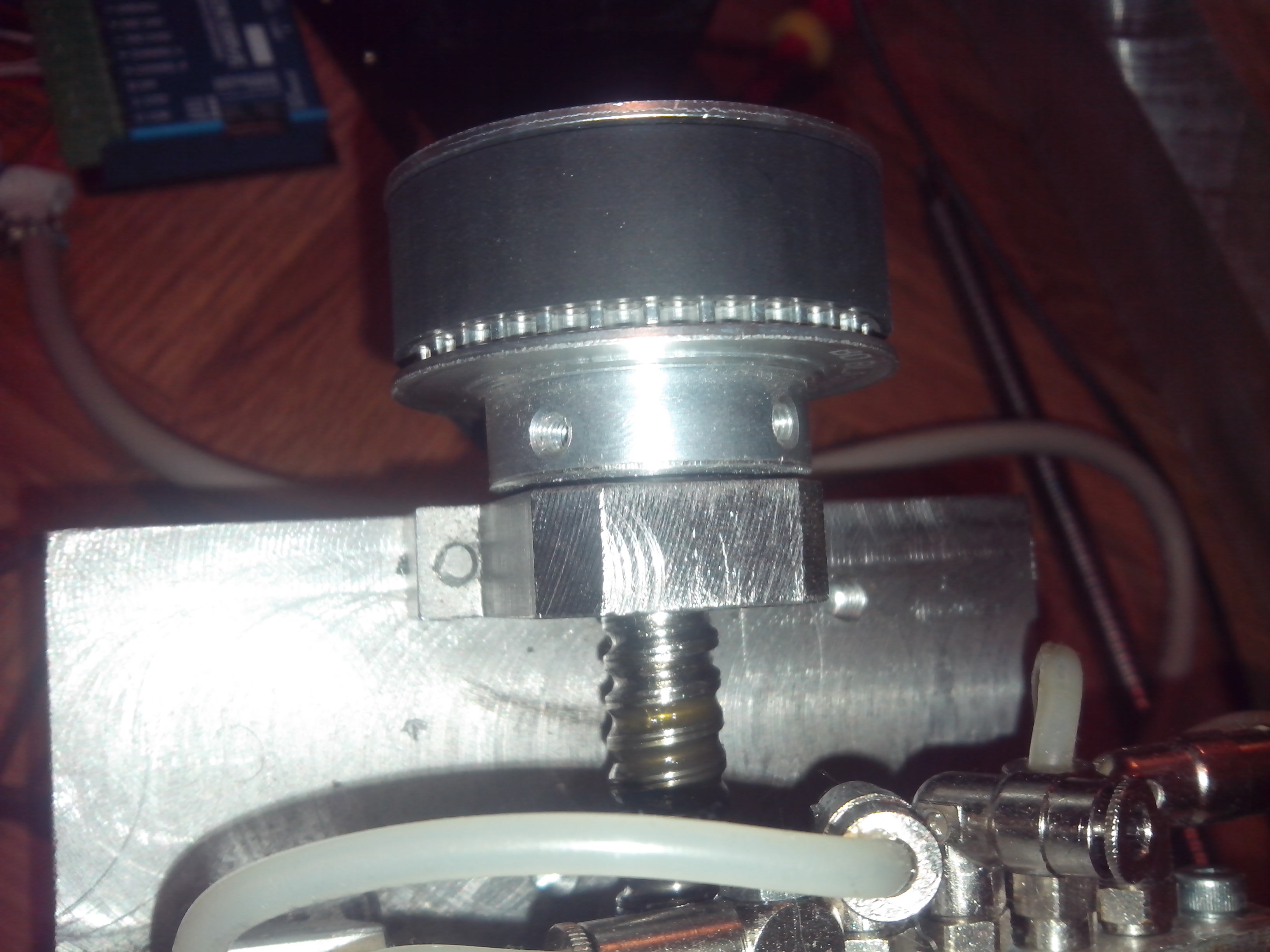

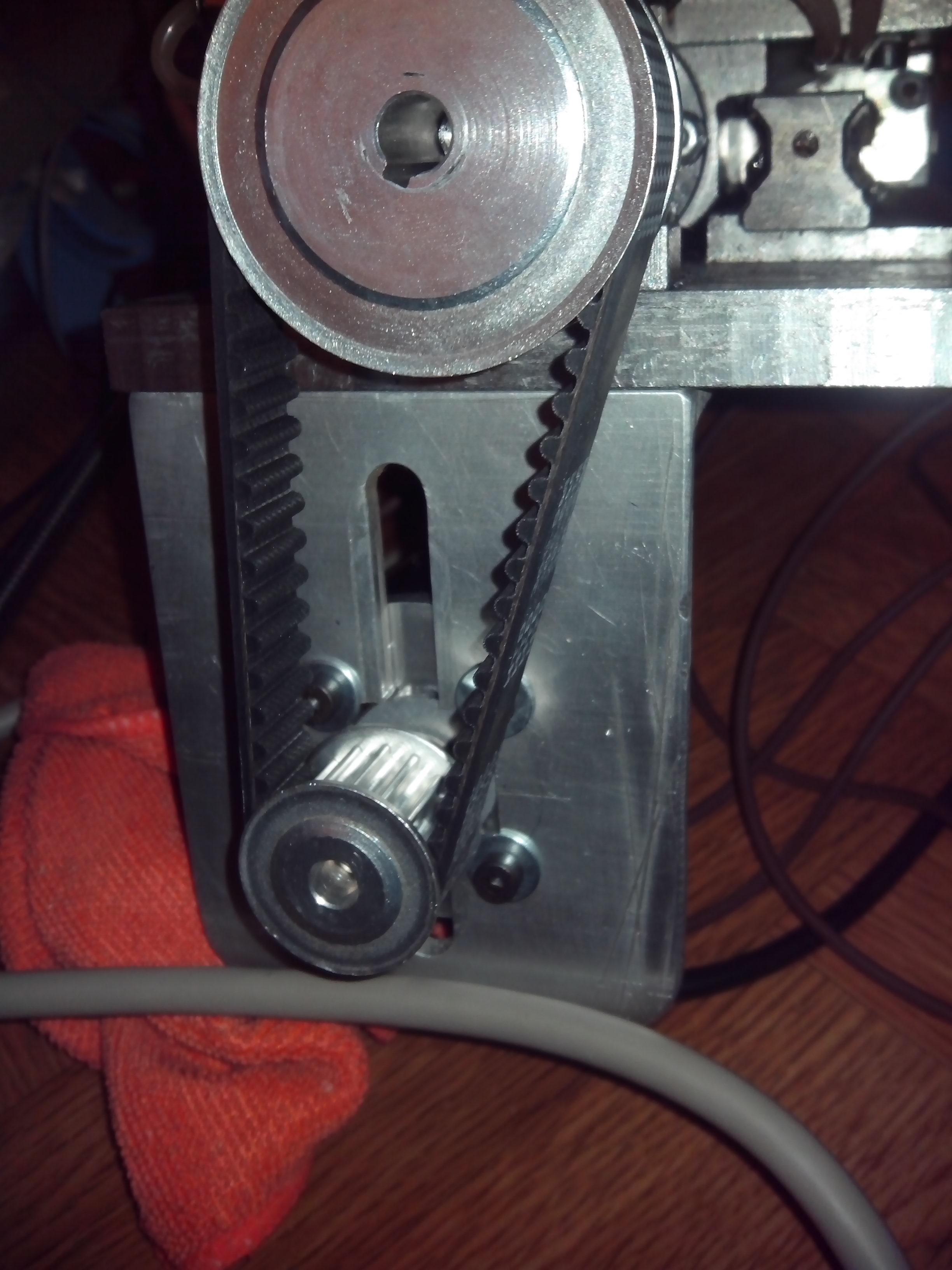

Господа, Возник вопрос. Каким способом связать шкив с валом шаговика и с валом редуктора? если можно с фото

Dimager писал(а):Каким способом связать шкив с валом шаговика
Не совсем ясен вопрос. Шкив сажается на вал шаговика, также сажается на вал редуктора. Посадки в шкивах должны быть выполнены в соответствии с валами.
Также нужно предусмотреть возможность натяжки ремня. Либо сдвигать мотор со шкивом относительно другого шкива, либо ставить ролик-натяжитель.

nERV писал(а):Не совсем ясен вопрос. Шкив сажается на вал шаговика, также сажается на вал редуктора.
Имел ввиду как передается вращение....по фото вижу, что через шпонку?

Не обязательно на шпонку, бывают шкивы с болтиком для фиксации, а у меня вообще просто запрессованы шкивы на вал.

Dimager писал(а):Сегодня пришли .... шкивы...
А какие шкивы-то? Выкладывай фото, подумаем что с ними можно сделать.
На валах делаются лыски, шкив фиксируется стопорными винтами. Лучше не одним, два, расположенных по 90-120град. Можно на шпонку, посадить туго(только помним - по валам шаговиков, и тем более серв, стучать низя), на горячую, приклеить, зафиксировать гидропластом. Вариантов масса.
Я купил шкивы с готовыми резьбовыми отверстиями под стопорные винты. На валах в соответствующих местах сделаны лыски.

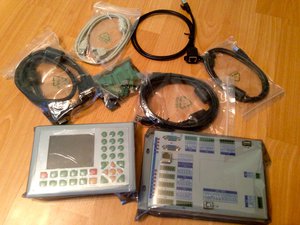

1) Контроллер :controller: Rdc6332g покупал на алиэкспрес за $399+ доставка $42 по EMS. Прилетел дней через 15-20. Визуально цел и невредим. :D
IMG_5446.jpg (4226 просмотров) <a class='original' href='./download/file.php?id=39073&mode=view' target=_blank>Загрузить оригинал (2.46 МБ)</a>

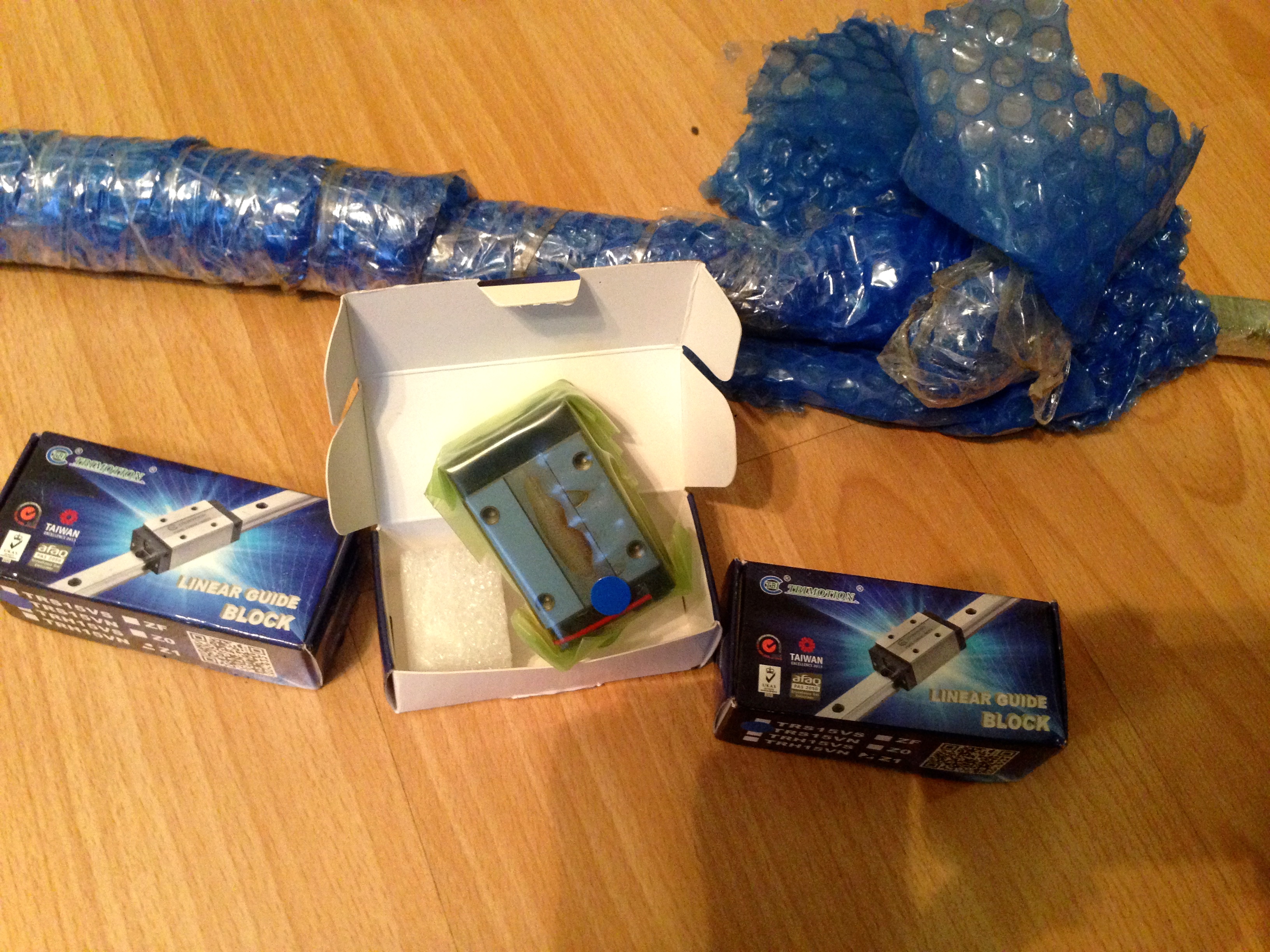

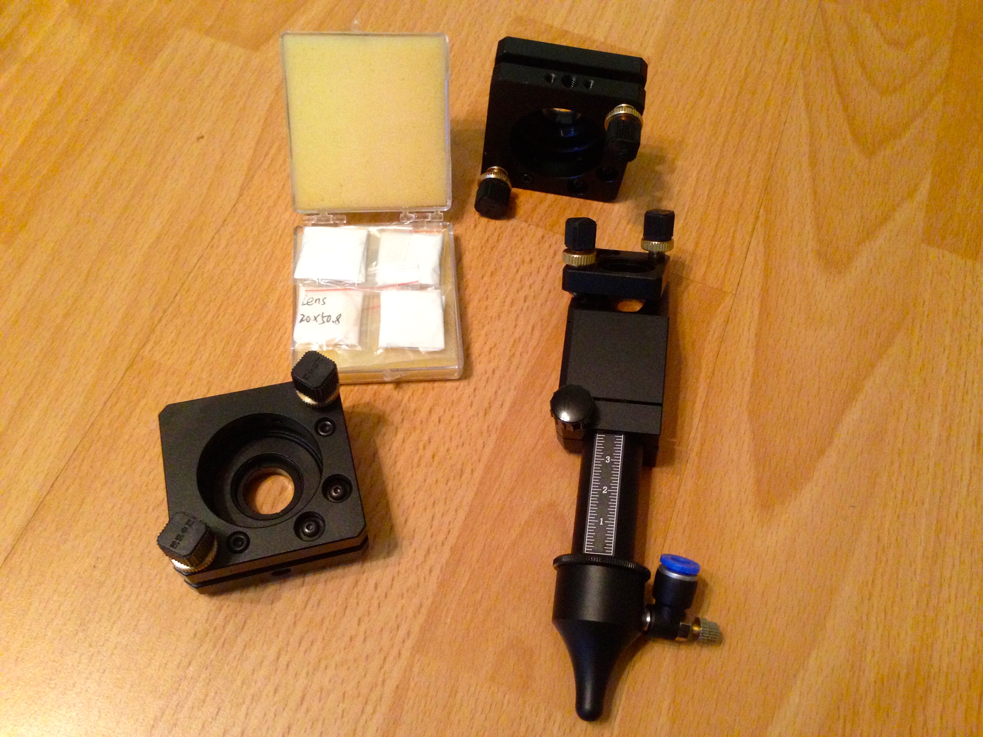

2) Оптика-линза(50,8мм. фокусное) и зеркала 20мм. Соответственно к ним держатели зеркал и голова. Обошлось мне это все в $170+ доставка $109 теме EMSом.
IMG_5447.jpg (4226 просмотров) <a class='original' href='./download/file.php?id=39074&mode=view' target=_blank>Загрузить оригинал (2.67 МБ)</a>

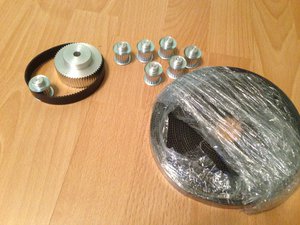

3) Шкивы 3М 2шт. на 60 зубъев и 8шт. на 20зубъев. Ремни 3М два замкнутых по 267мм. и моток 9,6м.
IMG_5445.JPG (4226 просмотров) <a class='original' href='./download/file.php?id=39072&mode=view' target=_blank>Загрузить оригинал (2.04 МБ)</a>
4) Направляющие :rail: - рельса TR15-H TBI 2х1400мм. и 1х1700мм. К ним соответственно 3 каретки.
IMG_5448.jpg (4226 просмотров) <a class='original' href='./download/file.php?id=39075&mode=view' target=_blank>Загрузить оригинал (2.51 МБ)</a>

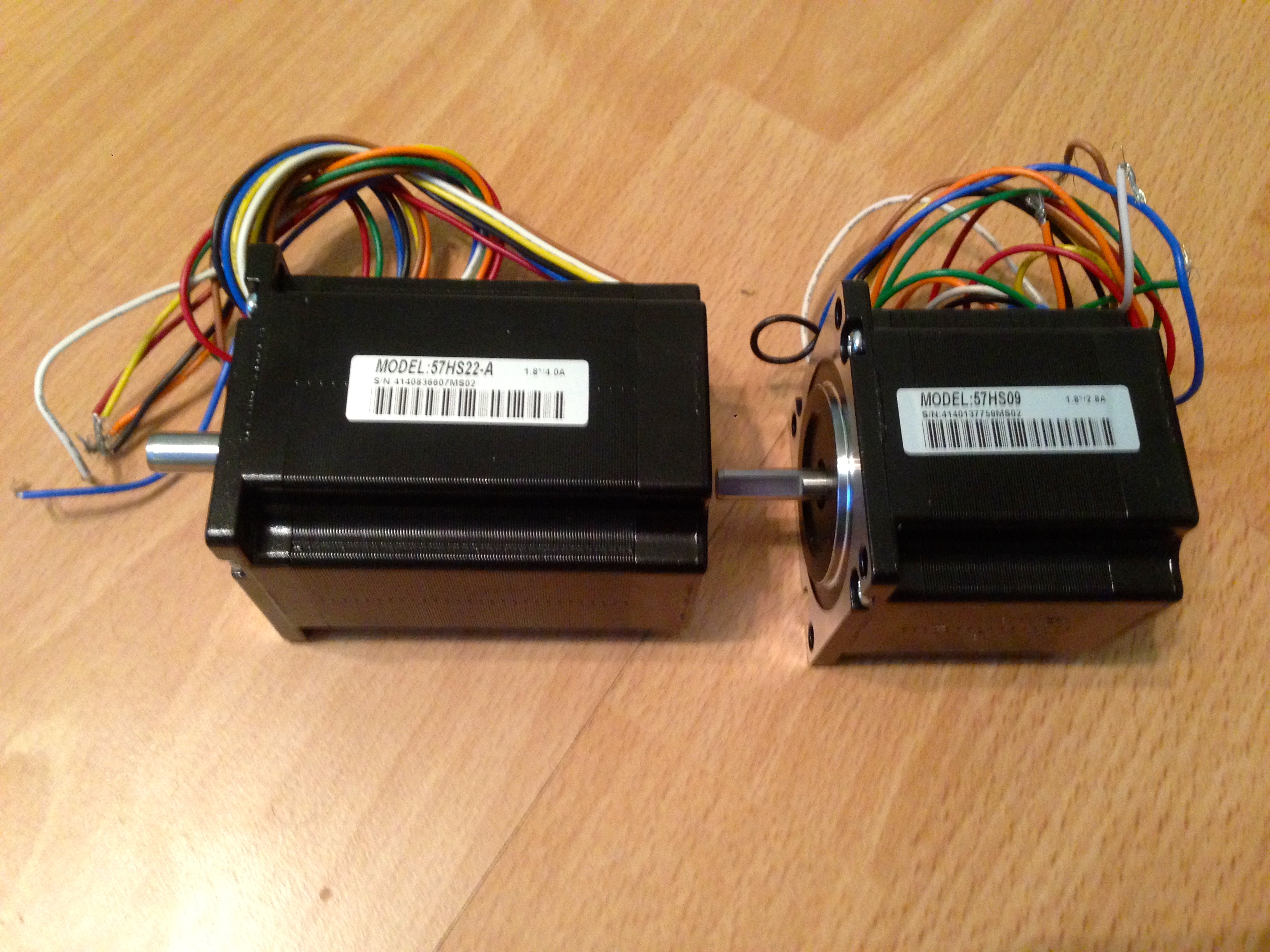

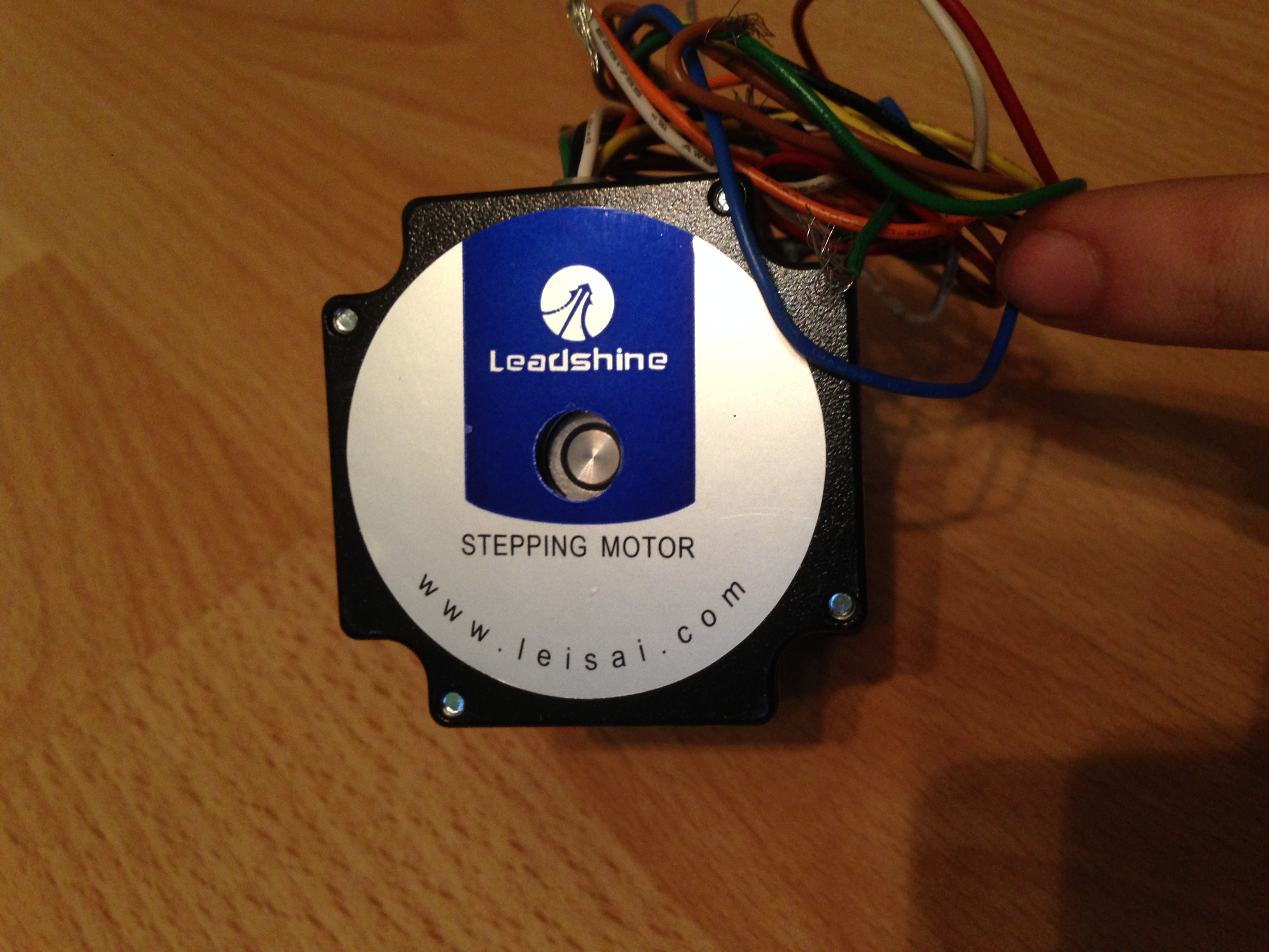

5) Шаговики :stepper: Leadshine NEMA23 57HS22 и 57HS09 обошлись $97 с бесплатной доставкой чайна-почтой. На удивление посылка прилетела быстрее чем EMSка, учитывая то, что заказывал движки дня на 4 позже.
IMG_5449.jpg (4226 просмотров) <a class='original' href='./download/file.php?id=39076&mode=view' target=_blank>Загрузить оригинал (2.52 МБ)</a>
IMG_5450.JPG (4226 просмотров) <a class='original' href='./download/file.php?id=39077&mode=view' target=_blank>Загрузить оригинал (1.67 МБ)</a>

Dimager писал(а): Шкивы 3М
Мелкие шкивы даже не сверлёные. Без токарки не обойтись. И это даже плюс, можно сделать любую посадку под любой вал, да еще с любым способом крепежа :)

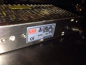

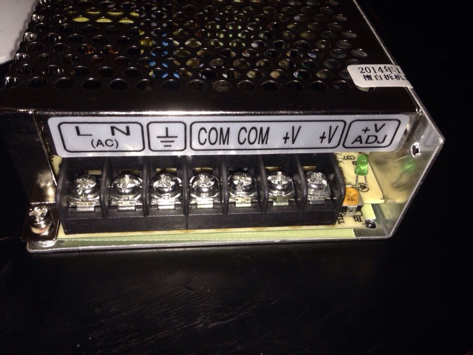

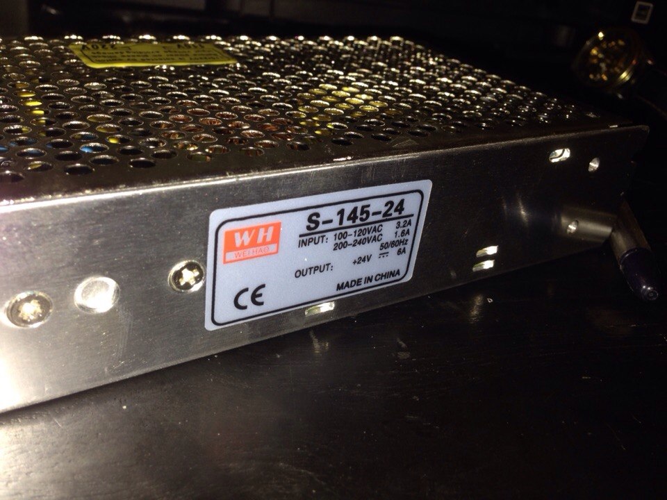

Приехали блоки питания. Хочу проверить контроллер. Как правильно подключить его к блоку питания(24V 145W) ?
McMPVpUkX5E.jpg (4045 просмотров) <a class='original' href='./download/file.php?id=39569&mode=view' target=_blank>Загрузить оригинал (133.21 КБ)</a>
Sq7fmeWEJyw.jpg (4045 просмотров) <a class='original' href='./download/file.php?id=39570&mode=view' target=_blank>Загрузить оригинал (134.71 КБ)</a>

Re: Проект 100W СО2 Лазерный раскройщик/гравер 1500x1200
Dimager писал(а):Приехали блоки питания. Хочу проверить контроллер. Как правильно подключить его к блоку питания ?
в инете есть инструкция, поискай ;)

aftaev писал(а):в инете есть инструкция, поискай
Хоть убей....не силен я в этом всем. Искал, но толку не много. Я так подозреваю, что и блок питания тоже просто так в розетку не воткнуть-то))
Сообщения: 2893
Dimager писал(а):блок питания тоже просто так в розетку не воткнуть-то
Отчего же. Его можно и просто в розетку воткнуть. Заодно проверить горит ли светодиод маленький. Если горит, то значит работает. Затем померять каким-нибудь приборчиком питание на выходе. Должно быть в пределах нормы. Около 24 вольт.
Вот такой алгоритм.

Сообщение Dimager »

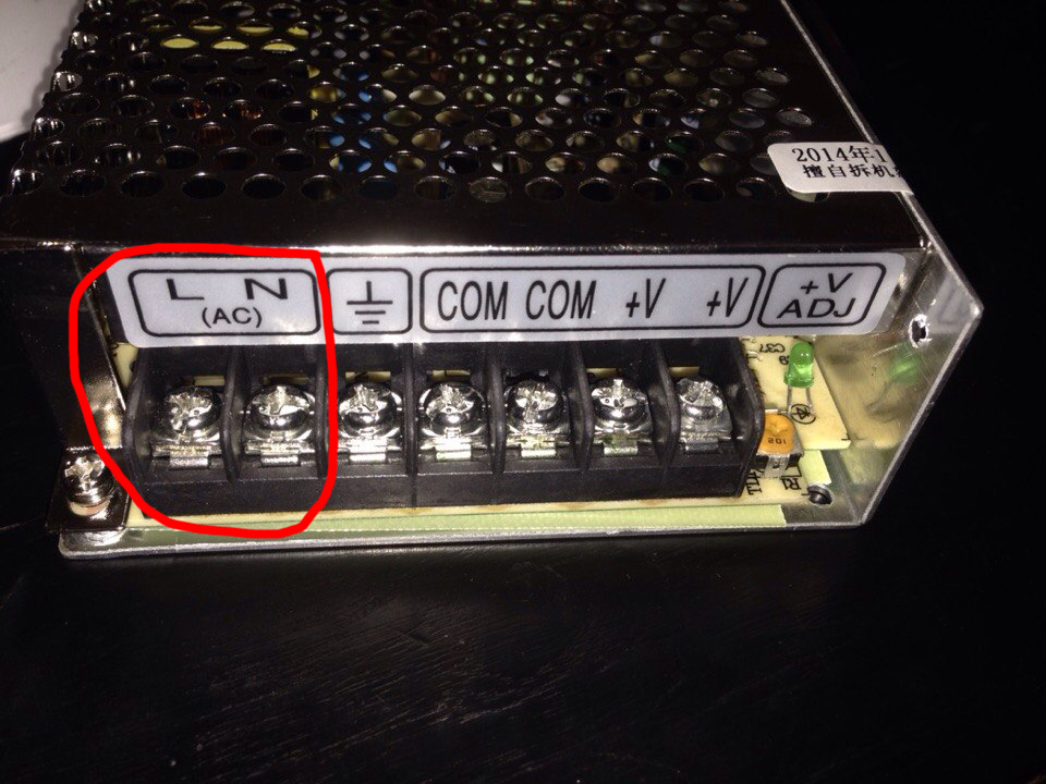

shalek писал(а):Его можно и просто в розетку воткнуть
McMPVpUkX5E.jpg (4025 просмотров) <a class='original' href='./download/file.php?id=39578&mode=view' target=_blank>Загрузить оригинал (377.58 КБ)</a>
Отсюда два провода к 220 в розетку, я правильно понял?
