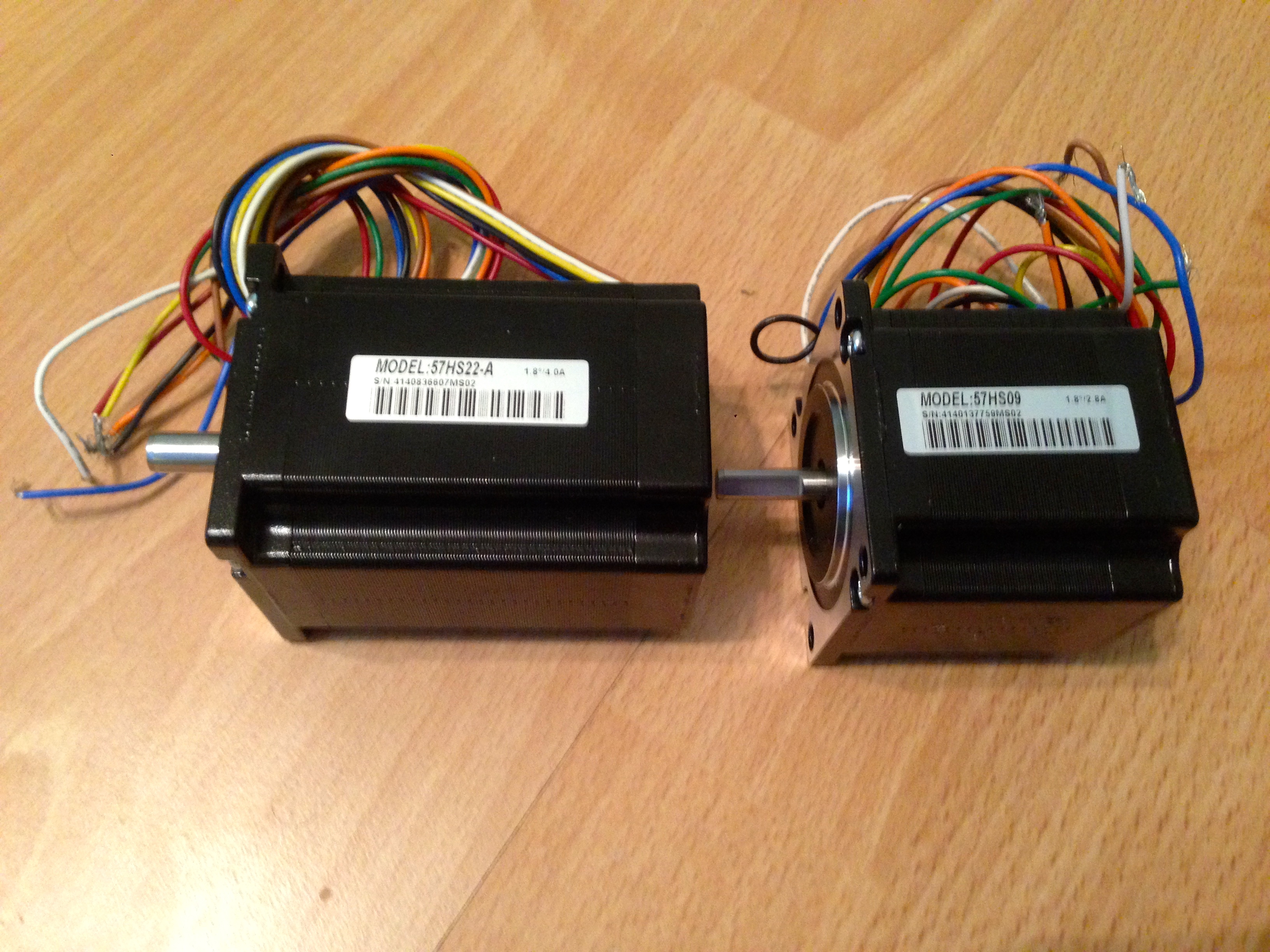

5) Шаговики :stepper: Leadshine NEMA23 57HS22 и 57HS09 обошлись $97 с бесплатной доставкой чайна-почтой. На удивление посылка прилетела быстрее чем EMSка, учитывая то, что заказывал движки дня на 4 позже.
IMG_5449.jpg (3949 просмотров) <a class='original' href='./download/file.php?id=39076&mode=view' target=_blank>Загрузить оригинал (2.52 МБ)</a>
IMG_5450.JPG (3949 просмотров) <a class='original' href='./download/file.php?id=39077&mode=view' target=_blank>Загрузить оригинал (1.67 МБ)</a>
На данный момент это все, что есть на руках. Драйвера Leadshine 442 еще летят, блоки питания 24V 145W и 48V 400W на подъезде. На днях куплю профильную трубу и начну собирать каркас. Весь процесс, по мере выполнения, постараюсь выкладывать здесь.

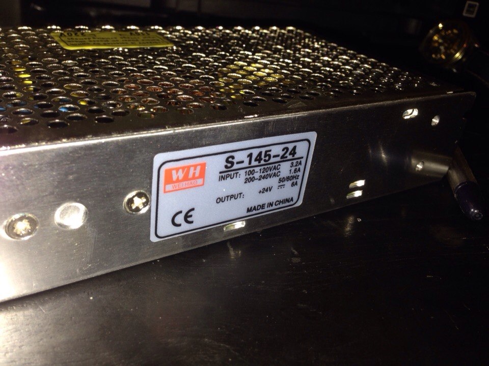

Приехали блоки питания. Хочу проверить контроллер. Как правильно подключить его к блоку питания(24V 145W) ?
McMPVpUkX5E.jpg (3768 просмотров) <a class='original' href='./download/file.php?id=39569&mode=view' target=_blank>Загрузить оригинал (133.21 КБ)</a>
Sq7fmeWEJyw.jpg (3768 просмотров) <a class='original' href='./download/file.php?id=39570&mode=view' target=_blank>Загрузить оригинал (134.71 КБ)</a>
Последний раз редактировалось Dimager 03 янв 2015, 19:00, всего редактировалось 1 раз.
Re: Проект 100W СО2 Лазерный раскройщик/гравер 1500x1200
Dimager писал(а):Приехали блоки питания. Хочу проверить контроллер. Как правильно подключить его к блоку питания ?
в инете есть инструкция, поискай ;)
Dimager
Сообщения: 269
Зарегистрирован: 23 ноя 2014, 02:05
Репутация: 66
Сообщение Dimager »
aftaev писал(а):в инете есть инструкция, поискай
Хоть убей....не силен я в этом всем. Искал, но толку не много. Я так подозреваю, что и блок питания тоже просто так в розетку не воткнуть-то))
Сообщения: 2893
Dimager писал(а):блок питания тоже просто так в розетку не воткнуть-то
Отчего же. Его можно и просто в розетку воткнуть. Заодно проверить горит ли светодиод маленький. Если горит, то значит работает. Затем померять каким-нибудь приборчиком питание на выходе. Должно быть в пределах нормы. Около 24 вольт.
Вот такой алгоритм.
Dimager
Сообщения: 269
Репутация: 66
Сообщение Dimager »
shalek писал(а):Его можно и просто в розетку воткнуть
McMPVpUkX5E.jpg (3748 просмотров) <a class='original' href='./download/file.php?id=39578&mode=view' target=_blank>Загрузить оригинал (377.58 КБ)</a>
Отсюда два провода к 220 в розетку, я правильно понял?
