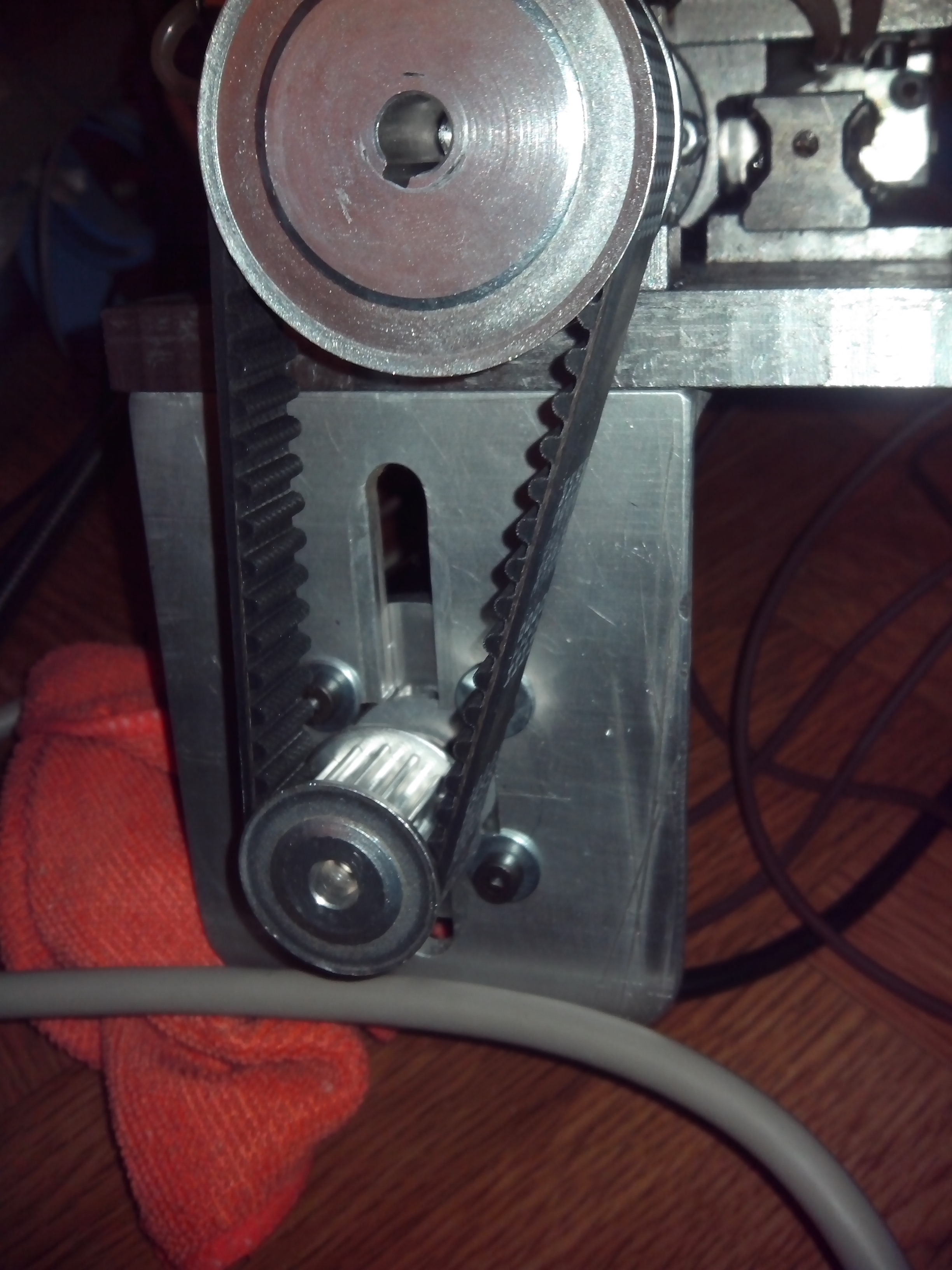

Господа, Возник вопрос. Каким способом связать шкив с валом шаговика и с валом редуктора? если можно с фото

Dimager писал(а):Каким способом связать шкив с валом шаговика
Не совсем ясен вопрос. Шкив сажается на вал шаговика, также сажается на вал редуктора. Посадки в шкивах должны быть выполнены в соответствии с валами.
Также нужно предусмотреть возможность натяжки ремня. Либо сдвигать мотор со шкивом относительно другого шкива, либо ставить ролик-натяжитель.

nERV писал(а):Не совсем ясен вопрос. Шкив сажается на вал шаговика, также сажается на вал редуктора.
Имел ввиду как передается вращение....по фото вижу, что через шпонку?

Не обязательно на шпонку, бывают шкивы с болтиком для фиксации, а у меня вообще просто запрессованы шкивы на вал.

Dimager писал(а):Сегодня пришли .... шкивы...
А какие шкивы-то? Выкладывай фото, подумаем что с ними можно сделать.
На валах делаются лыски, шкив фиксируется стопорными винтами. Лучше не одним, два, расположенных по 90-120град. Можно на шпонку, посадить туго(только помним - по валам шаговиков, и тем более серв, стучать низя), на горячую, приклеить, зафиксировать гидропластом. Вариантов масса.
Я купил шкивы с готовыми резьбовыми отверстиями под стопорные винты. На валах в соответствующих местах сделаны лыски.
